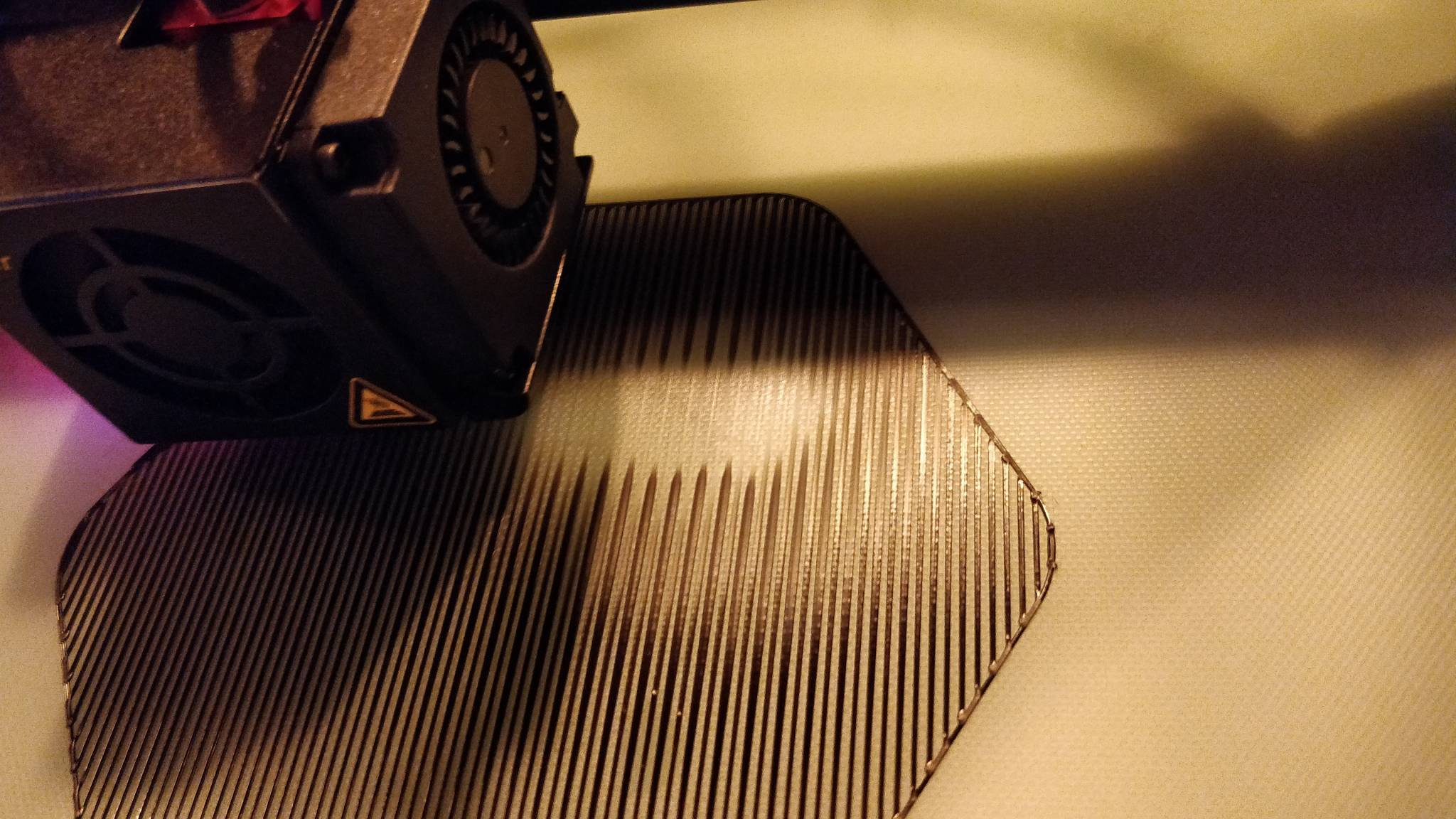

Guenfood Posté(e) Janvier 1, 2020 Partager Posté(e) Janvier 1, 2020 Bonjour à toutes et à tous, Tout d'abord, tous mes voeux pour cette nouvelle année, avec plein d'impressions 3D. Je vous expose un souci que je rencontre avec ma Ender 3 Pro sur laquelle j'ai ajouté un kit BLTouch pour faciliter la mise à niveau. J'ai constaté que le plateau était creux au centre, même après un préchauffage un peu plus long. (60°, 65°, 70°... même combat). J'ai changé le plateau magnétique par un plateau en polypropylène : https://www.amazon.fr/gp/product/B07JPFZ2BZ/ref=ppx_yo_dt_b_asin_title_o03_s00?ie=UTF8&psc=1 Mais même constat. cf. photo en pièce jointe. Comment puis-je régler ce souci pour avoir enfin des impressions avec des premières couches correcte ? Merci par avance pour votre aide. Lien vers le commentaire Partager sur d’autres sites More sharing options...
Sisko Posté(e) Janvier 1, 2020 Partager Posté(e) Janvier 1, 2020 Peut être faire ton calibrage au centre ??? Ok ça risque de toucher sur les bords mais au moins tu aura une idée du soucis à réglé. Lien vers le commentaire Partager sur d’autres sites More sharing options...
webamax Posté(e) Janvier 7, 2020 Partager Posté(e) Janvier 7, 2020 Il est possible que le polymère ne soit pas aussi plat que ca.. ca fait penser à un creux. Pour ma part, je me suis battu avec pleins de supports différents sur le Bed et un jour, direction LeroyMer.... et op découpe d'un verre de 3mm (1,60€ au passage), calibrage de l'extrudeur avec une feuille de papier banale de 1mm et plus aucuns soucis.. Mais pour ma part Lien vers le commentaire Partager sur d’autres sites More sharing options...

Titi78 Posté(e) Janvier 7, 2020 Partager Posté(e) Janvier 7, 2020 Bonjour je ne connais pas ce revêtement ni son épaisseur mais si il est posé sur un plateau alu c'est plutôt le plateau alu qui est déformé. Il serait judicieux de le démonter et contrôler le plateau avec le chan d'un réglet et une lampe et de le redresser en plaçant des cales en bois (sans trop forcer et par petits appuis pour ne pas le déformer ni abîmés le plateau chauffant ) Si le plateau est déformé tout ce qui est dessus le sera aussi (même un verre peut se déformer de quelques centièmes ) Lien vers le commentaire Partager sur d’autres sites More sharing options...
