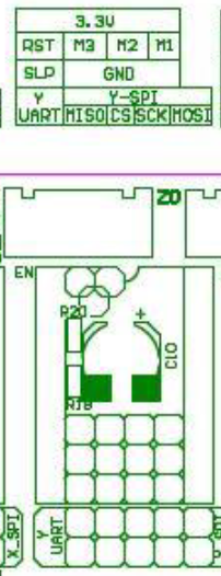

Ma première question vient sur les LV8729, quels jumpers faut il mettre pour que cela fonctionne? parce que là le moteur du Y hurle sa £""## et saccade à fond; Enfin ma question est plutôt  avec quoi je connecte les M1 M2 M3 , avec le GND ou le 3.3 V? :

Hello, en page 7 du manuel, il y a une photo pour activé les 4988 ou 8825, je présume donc que pour tes 8729 c'est la même chose, donc est ce que tu l'as fait ?
Pour le réglage MS1/MS2/MS3 c'est pas très clair, il faudrait comparé avec le brochage de ta MKS pour savoir si c'est avec le 3.3V ou le GND qu'il faut ponter.
Pour des A4988 et DRV8825, il faut ponter RST et SLP en plus (manuel BTT) donc apparemment MS{1-3} pontés avec GND mais il vaut mieux vérifier.

Testé hier. Il faut ponter le 3,3 avec MS1 pour high et le GND et MS1 pour le Low.

par contre sur avec les tmc 2208 ( declaré en standalone), j ai des déplacements 2 fois plus grands que demandé avec ms1 et ms2 pontés sur le ground . La seule solution que j ai trouvé c est de diviser par 2 les step per unit ...
tu crois qu ils faut les ponter avec le 3.3 ?
