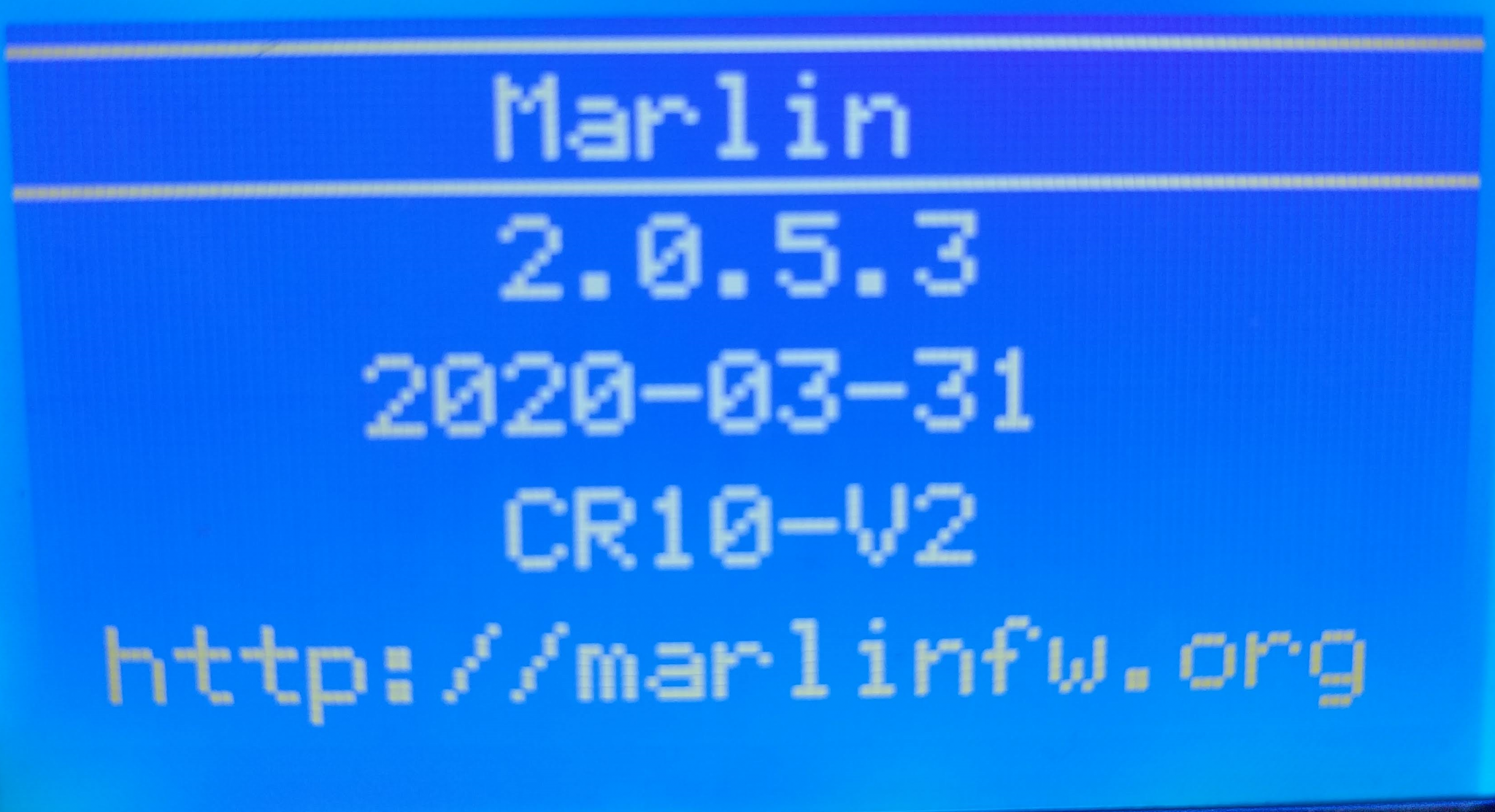

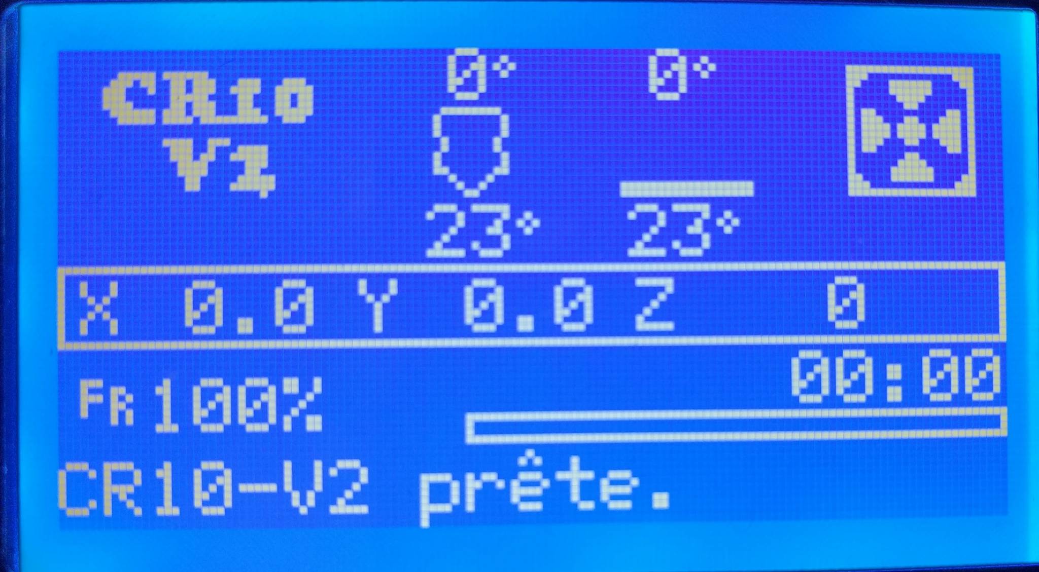

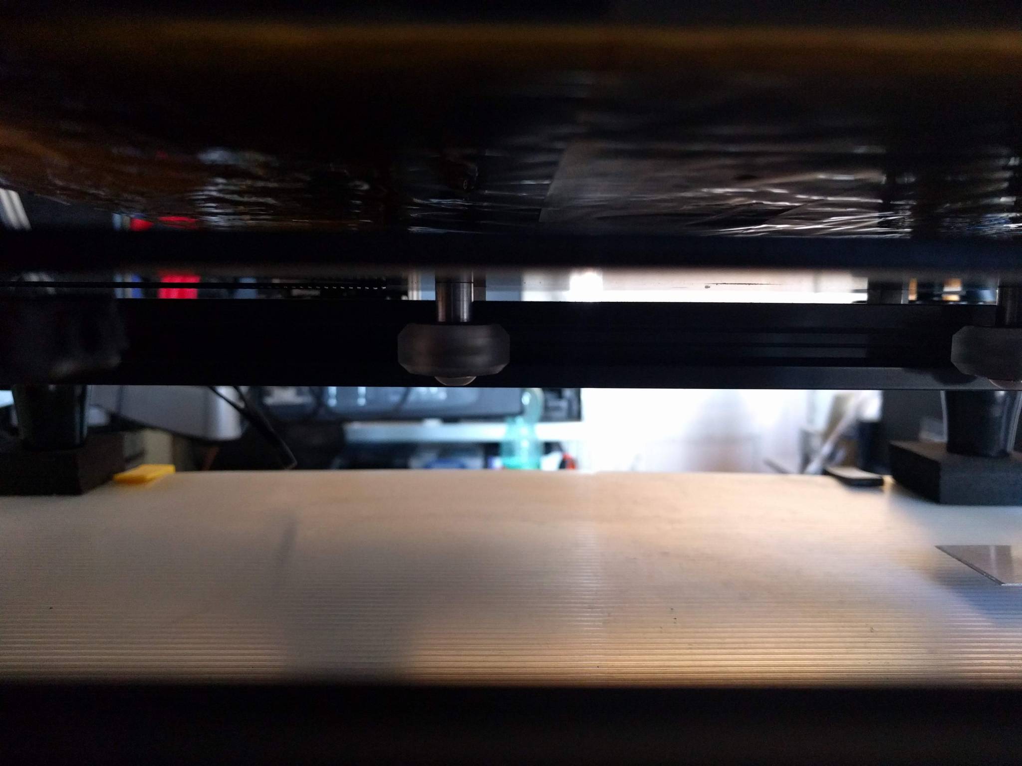

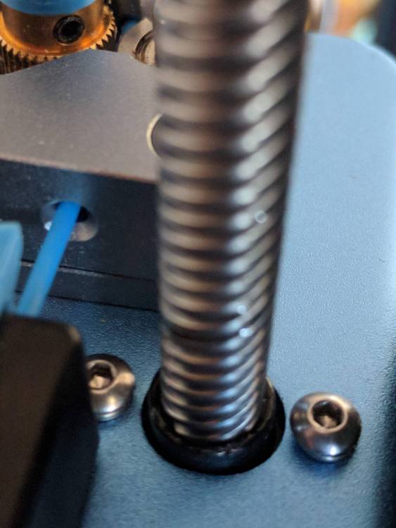

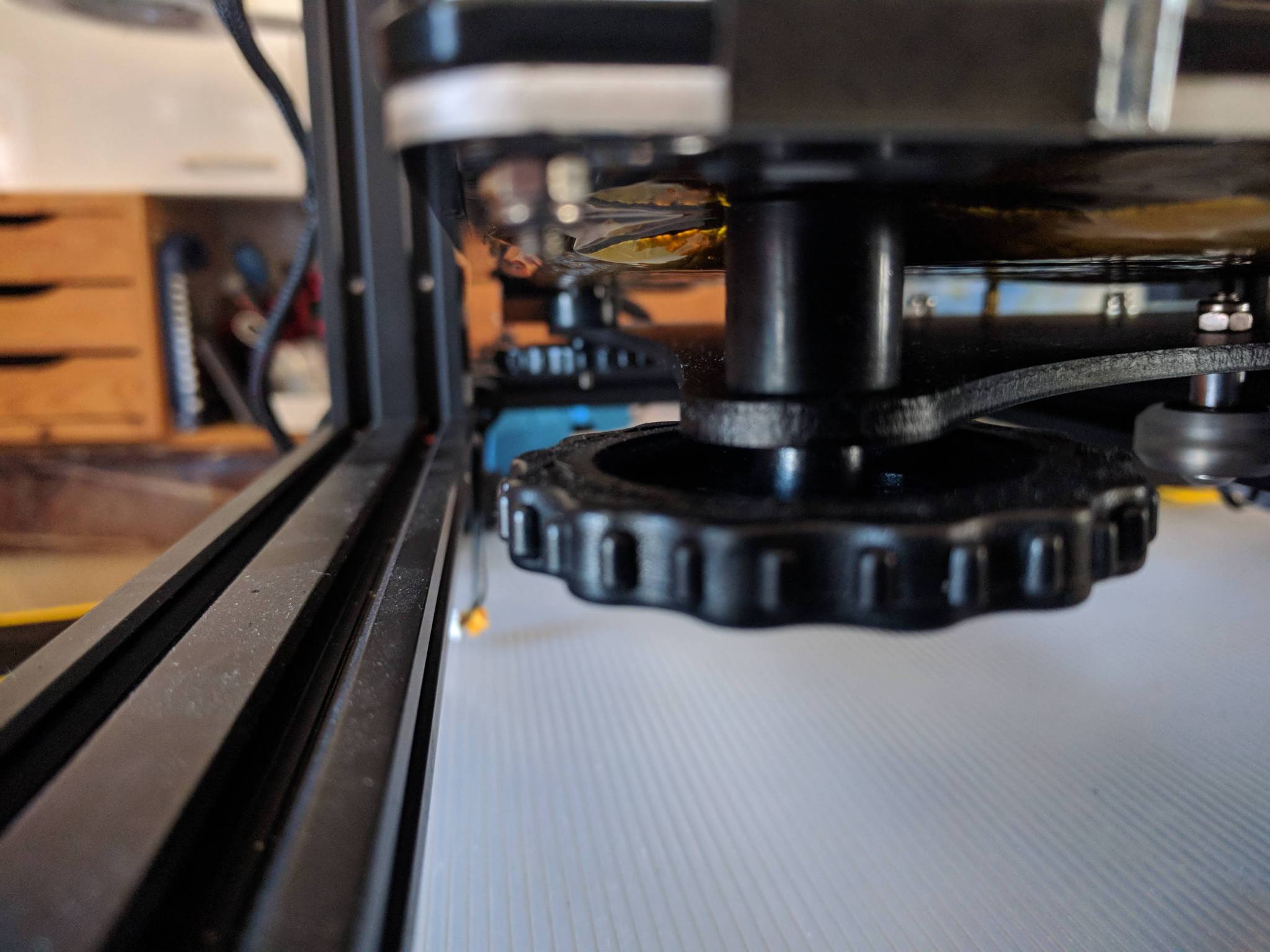

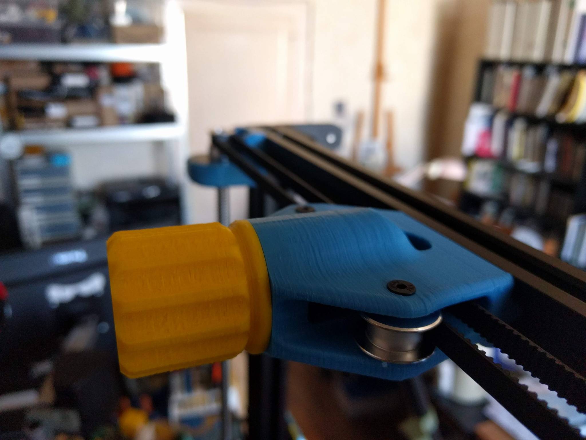

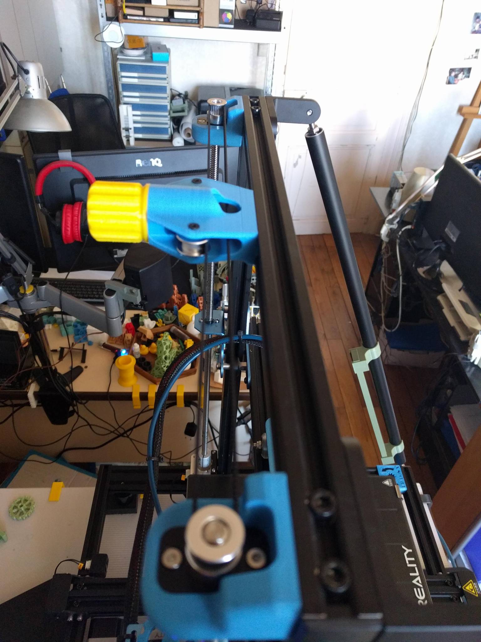

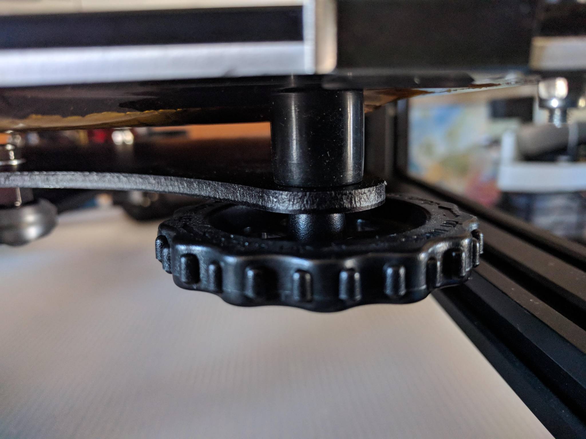

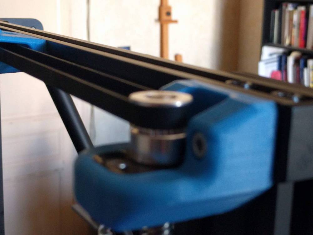

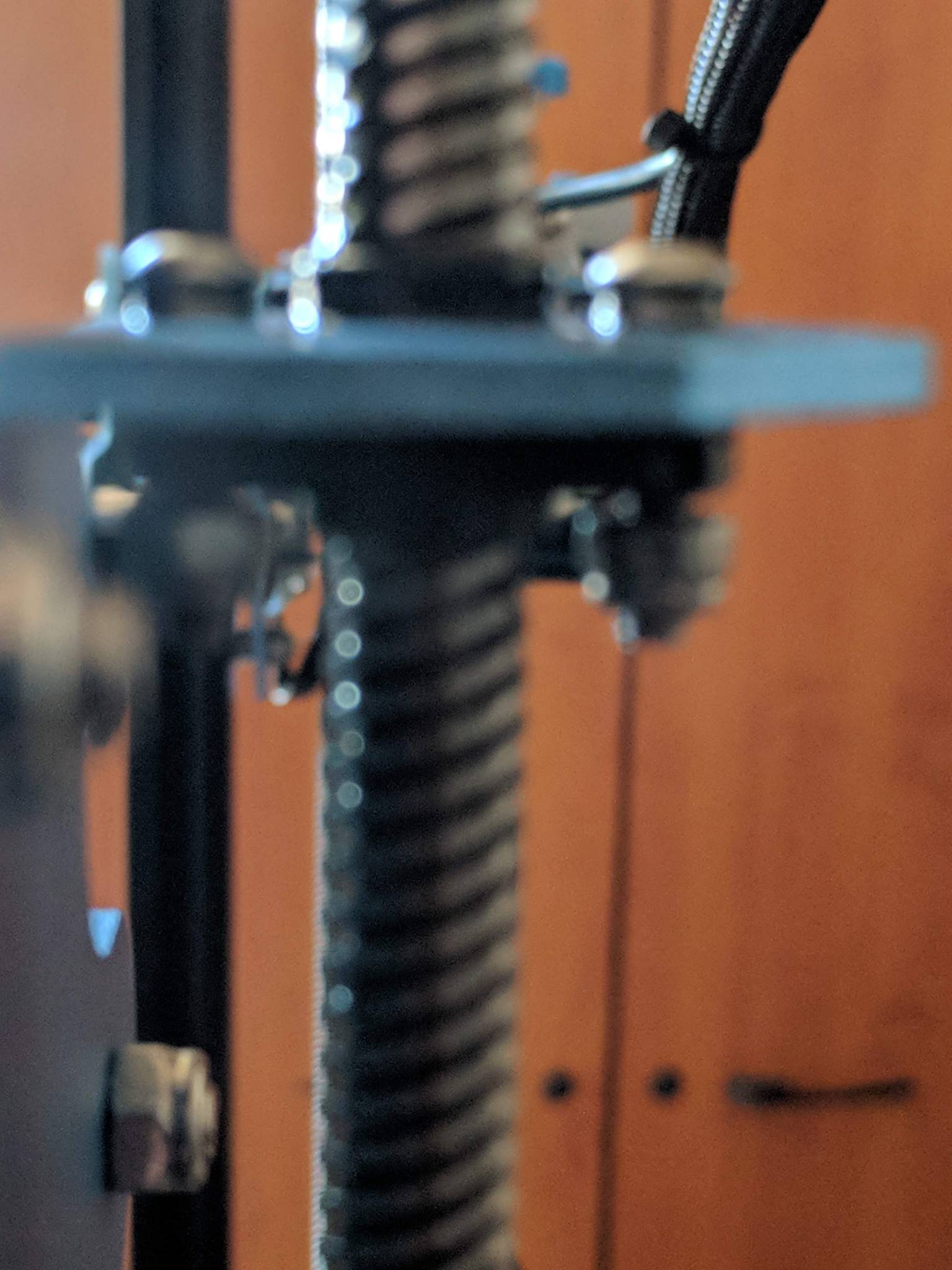

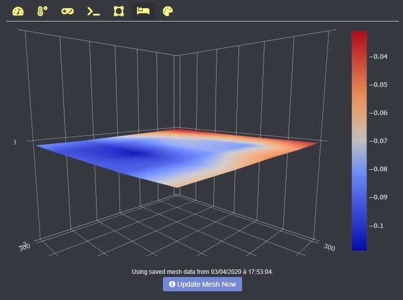

fran6p Posté(e) Avril 4, 2020 Auteur Partager Posté(e) Avril 4, 2020 (modifié) Quelques nouvelles du front (pour ceux qui sortiraient de leur grotte, je rappelle que nous sommes en guerre ). Profitant du confinement, j'ai effectué quelques modifications / révisions sur ma CR10V2. J'avais en plus les pièces nécessaires depuis déjà un bon moment mais je n'avais pas encore pris le temps de les utiliser. 1) Ajout de la synchronisation des deux tiges filetées trapézoïdales en utilisant les modèles de @Titi78 : 2) Remplacement comme sur ma CR10 dite l'«ancienne» des galets de roulements en POM par des polycarbonates (j'aime vraiment leur dureté et leur transparence) sur l'axe X et Y (le Z étant moins sollicité je n'en vois pas l'utilité). Je précise que comme pour ma CR10, ma CR10V2 n'utilise que quatre galets pour l'axe Y (les deux du milieu ont été retirés): plus facile d'effectuer le réglage des excentriques et pas de perte de qualité. 3) J'utilise un ABL (Bltouch) pour à la fois effectuer la mise à zéro de l'axe Z et pour réaliser la topographie de mon plateau. J'ai remplacé le système des ressorts par des cales en silicone (carné ) de dimensions fixes (trois identiques, une plus basse au niveau du connecteur d'alimentation du lit chauffant) . Elles sont tout de même un peu (pas trop) souple et peuvent donc quand même être réglées grâce aux mollettes de réglage. C'est un point important car la surface d'accroche est la vitre Creality (genre Ultrabase) : ça évite la casse. 4) Pour tester, j'ai remplacé les noix de guidage des tiges filetées de l'axe Z en laiton par des noix en POM (même avance 8mm pour un pas de 2 mm). Je verrai à l'usage si c'est / c'était une bonne chose). 5) Profitant du démontage des tiges filetées, je les ai dégraissées puis j'ai remis une couche de graisse / huile avec PTFE avant de les remonter. Après réglages, l'impression a pu reprendre sans Annie Croche (qui reste confinée chez elle ). Voici maintenant la topographie de mon plateau : Prenez soin de vous et de vos proches. Restez curieux mais restez chez vous. Modifié (le) Avril 4, 2020 par fran6p corrections typographiques 2 Lien vers le commentaire Partager sur d’autres sites More sharing options...
Titi78 Posté(e) Avril 4, 2020 Partager Posté(e) Avril 4, 2020 Elle est chouette en bleu cette synchro de Z. Pas eu de soucis pour le montage ? Normalement il y a le jeu nécessaire pour ne pas avoir de problème mais je pose la question au cas où il faut que je fasse des modifications Lien vers le commentaire Partager sur d’autres sites More sharing options...
fran6p Posté(e) Avril 5, 2020 Auteur Partager Posté(e) Avril 5, 2020 Le 04/04/2020 at 18:11, Titi78 a dit : Pas eu de soucis pour le montage ? Pas vraiment hormis pour trouver comment passer la courroie fermée derrière la poulie GT2 dentée dans le tendeur (un peu de réflexion permet de trouver la solution ). Tout rentre correctement dans les fixations du haut de la structure sans avoir à forcer (roulement à billes et plaque de fermeture). Peut-être (mais ce n'est que mon avis), réduire un chouia le passage de boulons M3 pour qu'ils tiennent seuls dans les cavités prévues pour les recevoir. Bien vérifier pour chaque tige filetée que l'alignement est bien vertical du bas vers le haut en passant par la noix laiton POM pour ne pas avoir de points durs sur l'axe Z. Merci @Titi78 de ces pièces que je valide pleinement et que je recommande à ceux tentés par une synchronisation de leur axe Z. Prenons soin de nous et de nos proches. Restons curieux mais surtout restons chez nous. Lien vers le commentaire Partager sur d’autres sites More sharing options...

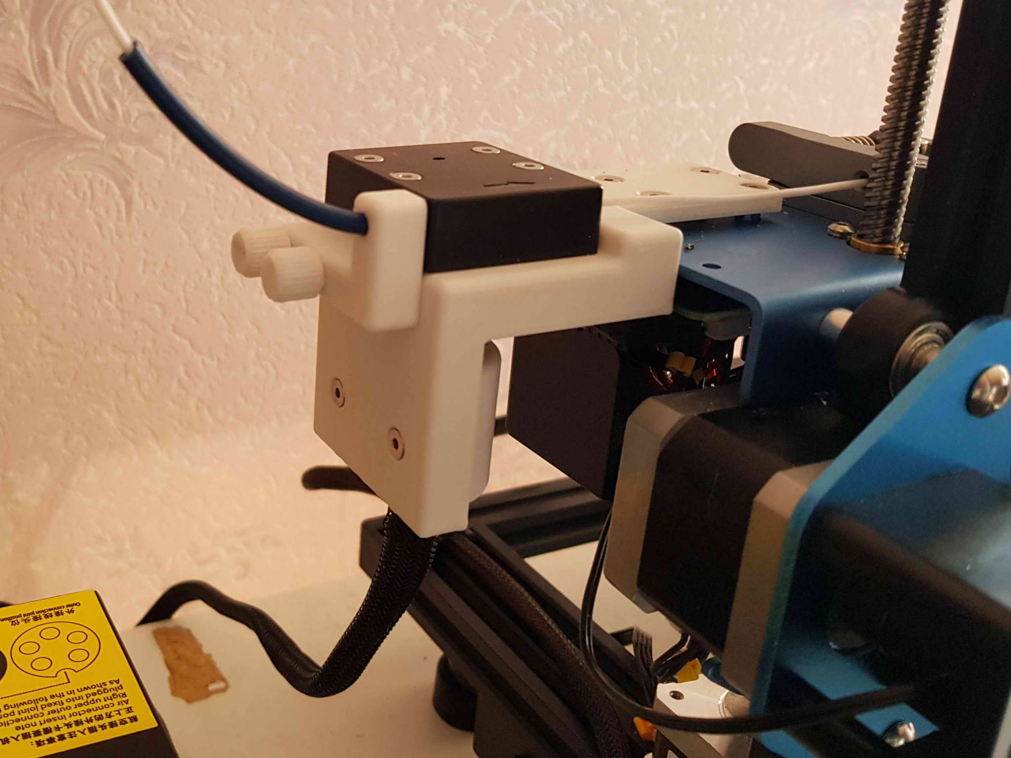

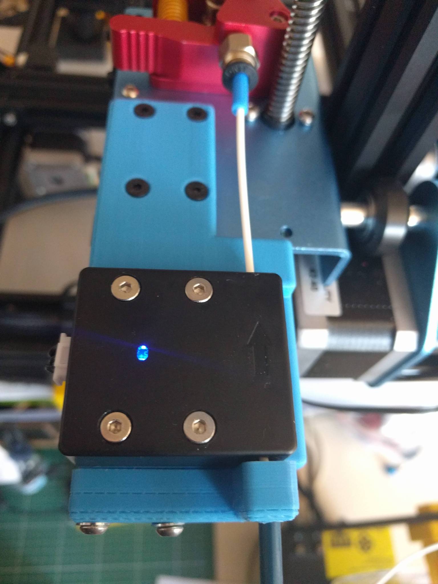

francois_uly Posté(e) Avril 7, 2020 Partager Posté(e) Avril 7, 2020 Le 13/02/2020 at 17:53, fran6p a dit : Sur la CR10 V2, il est situé avant l'extrudeur mais pourtant le filament a réussi à passer la roue dentée (faut dire que j'imprimais à ce moment là à 80mm/s (j'aurais bien tenté le 90 mais je me serais fait flasher )). De toute façon, même s'il s'était arrêté avant l'entrée de l'extrudeur, la conception / montage de celui-ci rend très difficile l'extraction du filament (moins de 15 mm entre la sortie du détecteur et l'entrée de l'extrudeur). En plus, je trouve qu'il «freine» l'écoulement du filament et j'éprouve quelques difficultés à introduire le filament, souvent obligé de m'y reprendre à plusieurs fois avant d'y parvenir (obligé de couper le filament en biseau et de «détendre» la courbure du filament à la main pour avoir à peu près un filament «droit»). Je vais tester ton lien. Plus maintenant ! 2 Lien vers le commentaire Partager sur d’autres sites More sharing options...
fran6p Posté(e) Avril 7, 2020 Auteur Partager Posté(e) Avril 7, 2020 @francois_uly Joli et fonctionnel Tu partages tes modèles ou tu les gardes pour toi ? Je le verrai bien en bleu sur ma CR10-V2 Lien vers le commentaire Partager sur d’autres sites More sharing options...

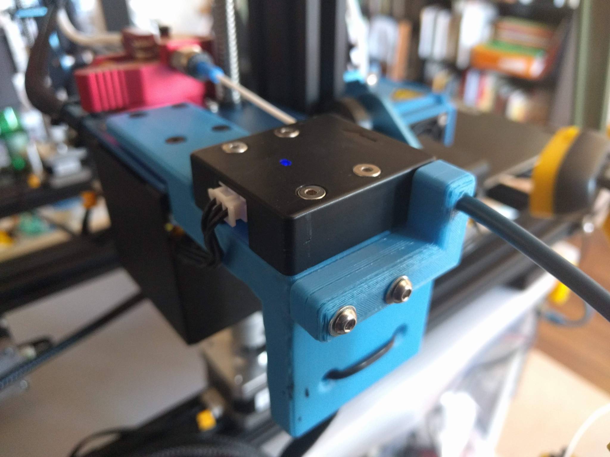

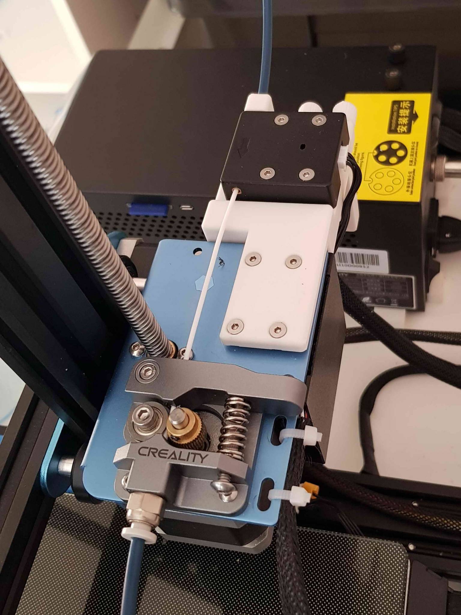

francois_uly Posté(e) Avril 8, 2020 Partager Posté(e) Avril 8, 2020 (modifié) Il y a 23 heures, fran6p a dit : @francois_uly Joli et fonctionnel Tu partages tes modèles ou tu les gardes pour toi ? Je le verrai bien en bleu sur ma CR10-V2 Bonjour, Evidemment, c'est avec plaisir que je suis pour le partage, sinon je ne serais pas ici. Tu verras ce n'est que tu bonheur. Je corrige un tout petit défaut de cette imprimante. Tu remarqueras également que j'ai intégré la bobine à l'imprimante ce qui, entre autre, me facilitera la tâche lorsque je l'intégrerai dans un caisson (Un seul fil sortira du caisson). Commençant à te connaître j'étais presque sûr de ta réaction. Tu as vu aussi que j'ai fixé solidement les fils électriques qui vont à la tête d'impression. Ce serait intéressant de publier ça sur THINGIVERSE mais je ne sais pas faire. Tu verras j'ai d'autres études en cours qui, j'en suis sûr, t'intéresseront. Mais comme j'aime la perfection je prends le temps nécessaire. Autres remarques : -1- Une fois les pièces imprimées l'installation (réversible) ne prend que que quelques secondes. -2- J'envisage une seconde version qui intégrera une alarme sonore de fin de filament et ceci de manière indépendante. Cette opération sera elle aussi réversible très rapidement et sans bricoler le firmware. -3- J'envisage donc de créer un nouveau détecteur de filament qui intégrera ces fonctions et qui ne coûtera qu'un euro (au lieu de 10 pour celui d'origine). Des composants sont en commande pour faire ça. CR-10V2 - Support détecteur de filament.rar Modifié (le) Avril 8, 2020 par francois_uly 1 1 Lien vers le commentaire Partager sur d’autres sites More sharing options...
fran6p Posté(e) Avril 8, 2020 Auteur Partager Posté(e) Avril 8, 2020 il y a 9 minutes, francois_uly a dit : Tu remarqueras également que j'ai intégré la bobine à l'imprimante Tu as fixé le support de bobine sur le profilé du haut de la structure ? il y a 11 minutes, francois_uly a dit : Tu as vu aussi que j'ai fixé solidement les fils électriques qui vont à la tête d'impression. J'ai déjà un ajout trouvé sur Thingiverse qui maintient solidement le faisceau de câbles: je n'aime pas trop que ce soit la prise de connexion qui serve à tracter celui-ci Je viens de télécharger ton modèle et essaierai de l'imprimer demain (si j'ai un peu de temps ) Lien vers le commentaire Partager sur d’autres sites More sharing options...
francois_uly Posté(e) Avril 8, 2020 Partager Posté(e) Avril 8, 2020 (modifié) Bonjour, Tu verras, tu as tous les fichiers nécessaires et même ceux qui ne te sont pas indispensables. Mon modèle ne peut ne pas te plaire. L'essayer c'est l'adopter. Oui j'ai installé la bobine avec son support sur le haut du portique en utilisant simplement deux écrous marteaux (Tu peux même garder les vis d'origine). J'essaie toujours d'être le plus simple possible car la simplicité s'accompagne souvent de fiabilité. Modifié (le) Avril 8, 2020 par francois_uly Lien vers le commentaire Partager sur d’autres sites More sharing options...

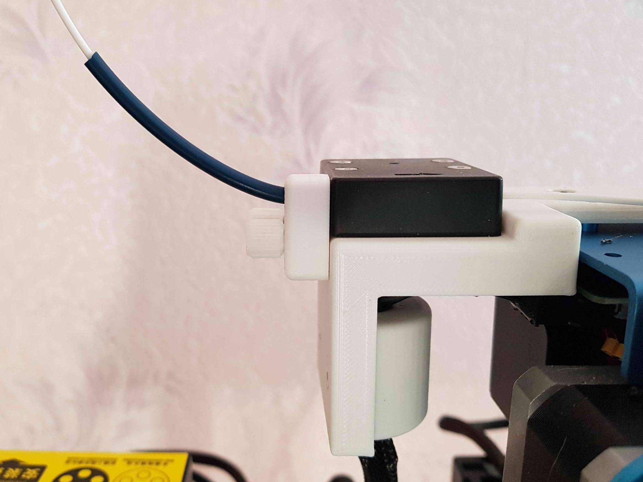

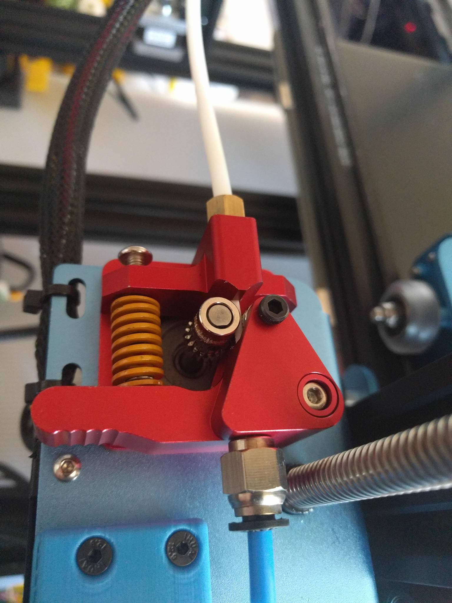

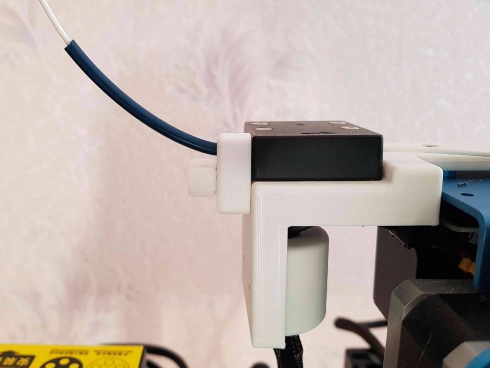

fran6p Posté(e) Avril 14, 2020 Auteur Partager Posté(e) Avril 14, 2020 (modifié) Impression, montage terminé du déport détecteur de fin de filament de @francois_uly. J'en ai profité pour changer l'extrudeur par le BMG sans réduction des CR10S Pro. Le pas est de 140 au lieu de 93 (calibrage effectué évidemment), le filament est mordu de chaque côté pour être entrainé dans le PTFE jusqu'à la buse. Pleinement satisfait de celui-ci (même si celui d'origine faisait pleinement son job), il envoie du bois . J'en ai aussi profité pour mettre à jour mon Marlin à partir du v2.0.5.3 officiel. J'ai prévu de faire un sujet (quand j'aurai le temps ) sur les paramètres activés / désactivés. Après plusieurs jours de tests, il fonctionne correctement. J'ai juste un seul problème pour lequel je n'ai pas trouvé encore de solution : après allumage de la machine si j'envoie un M420 S1 (activation de l'ABL), la machine se met en échec et nécessite une extinction / allumage. Si je fais un G29 au préalable alors tout fonctionne. Vraiment bizarre. EDIT: J'ai créé un nouveau sujet concernant la préparation / compilation / installation de Marlin sur ma machine : Modifié (le) Avril 14, 2020 par fran6p ajout / complément 2 Lien vers le commentaire Partager sur d’autres sites More sharing options...
francois_uly Posté(e) Avril 16, 2020 Partager Posté(e) Avril 16, 2020 (modifié) Bonjour @fran6p alors que penses-tu de ma solution pour déplacer le détecteur de filament ? Maintenant je vais changer le détecteur de filament (4 vis à dévisser) et le remplacer par un de ma fabrication qui intégrera une alarme sonore de fin de filament. Si tu as une suggestion je suis preneur. Modifié (le) Avril 16, 2020 par francois_uly Lien vers le commentaire Partager sur d’autres sites More sharing options...
Titi78 Posté(e) Avril 16, 2020 Partager Posté(e) Avril 16, 2020 Un détecteur de filament qui retire le reste puis remet le filament en place tout seul ce serait bien plus pratique qu'un détecteur qui sonne... Enfin c'est juste une idée qui me semble faisable mais je n'ai aucune connaissance en programmation de marlin pour ne serait-ce modifier le script de fin de filament. Garder le plateau et buse en chauffe rétracter le reste du filament puis déclencher un petit servo moteur qui permet de déverrouiller le bras de l'extrudeur pour permettre à un petit dispositif d'éjecter le filament puis installer le nouveau. Charger le filament jusqu'à la buse purger puis reprendre l'impression Lien vers le commentaire Partager sur d’autres sites More sharing options...
zigomatic Posté(e) Avril 17, 2020 Partager Posté(e) Avril 17, 2020 (modifié) Je ne comprends pas pourquoi vous le bouger de place ce détecteur de filament. Je pense que le mien ne fonctionne pas parce que la machine continue (mais je suis sous octoprint, est-ce lié... je ne sais pas) ou c'est pê parce que j'ai cramé la carte mère en mettant le BLtouch... (mais tout fonctionne ...) Modifié (le) Avril 17, 2020 par zigomatic Lien vers le commentaire Partager sur d’autres sites More sharing options...
fran6p Posté(e) Avril 17, 2020 Auteur Partager Posté(e) Avril 17, 2020 il y a 44 minutes, zigomatic a dit : Je ne comprends pas pourquoi vous le bouger de place ce détecteur de filament. Pourquoi ? On l'a expliqué quelques posts plus haut. Nul n'est obligé de le faire, c'est simplement qu'il est bien plus pratique de gérer le retrait et la mise en place du filament en l’avançant. Je t'invite à formuler un nouveau sujet plutôt que polluer mon post . 1 Lien vers le commentaire Partager sur d’autres sites More sharing options...

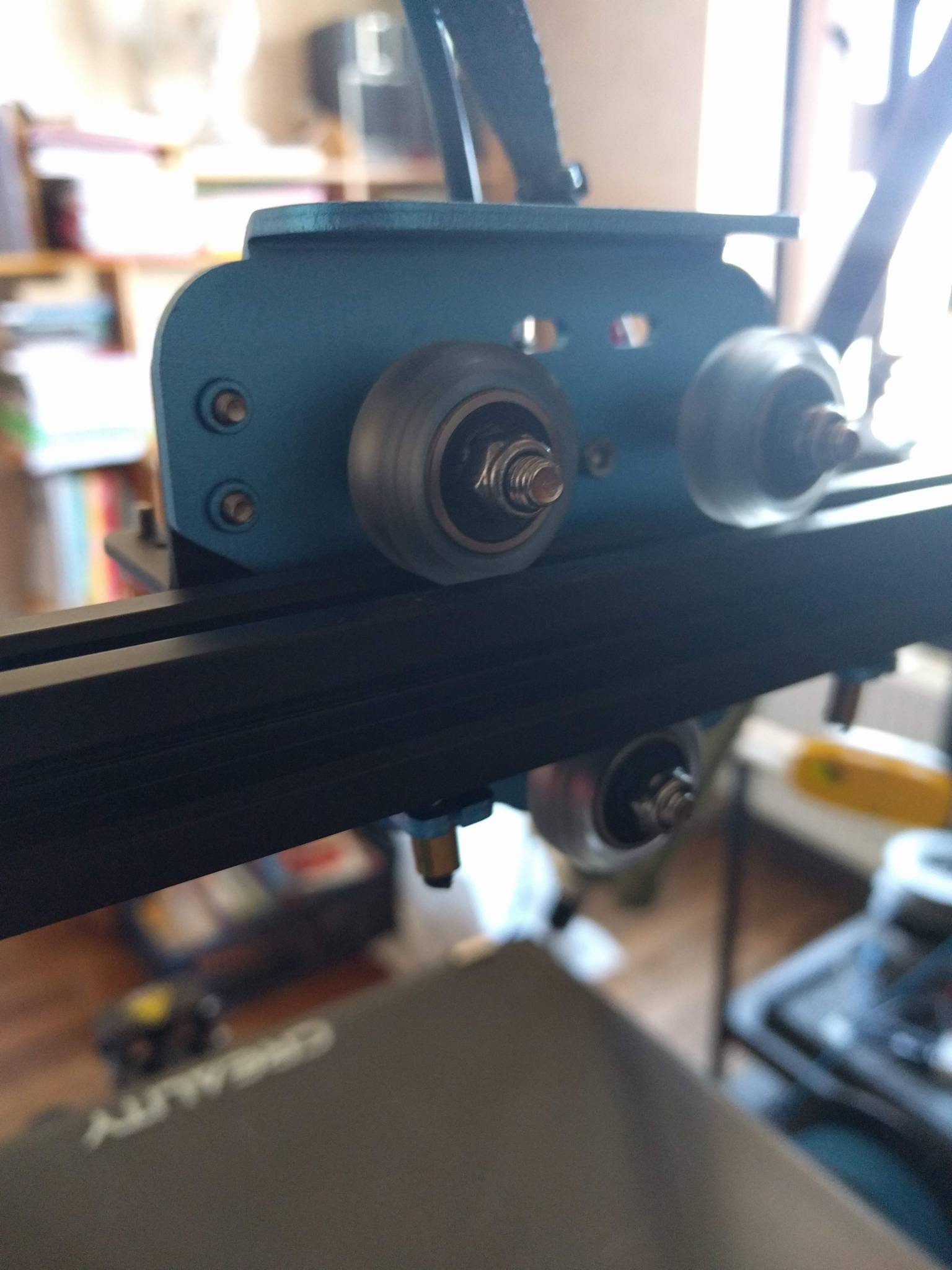

Willow29 Posté(e) Mai 4, 2020 Partager Posté(e) Mai 4, 2020 Bonjour, Voila je viens de recevoir ma CR10. Venant d'une petite machine ça fait un beau volume. Montage très simple et rapide. Réglages assez simple également. Juste j'ai du modifier le capteur fin de course Z et l'abaisser car j'étais obligé de dévisser complètement le plateau pour avoir une bonne hauteur avec la tête. Je vais suivre tout vos conseils pour me familiariser avec la bête. La j'imprime le chat pour voir ce que ca donne. @+++ Lien vers le commentaire Partager sur d’autres sites More sharing options...
