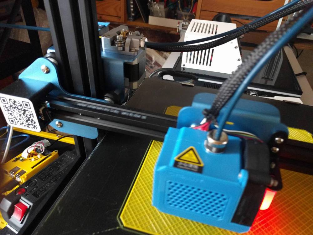

fran6p Posté(e) Janvier 11, 2020 Posté(e) Janvier 11, 2020 (modifié) Ce fil de discussion servira à présenter ma nouvelle machine et les modifications éventuelles que j'y apporterai (même si actuellement, je ne vais pas modifier grand chose car telle quelle, c'est une bonne machine). Pour commencer et pour ceux qui ne consultent que cette section du forum, le test de celle-ci est >>> ici <<< Quelle tête est installée sur cette machine ? Réponse : Modifié (le) Mars 7, 2020 par fran6p orthographe 5
francois_uly Posté(e) Janvier 13, 2020 Posté(e) Janvier 13, 2020 (modifié) Bonjour, Je vois une modification à apporter : Rendre la tête d'impression amovible pour un dépannage rapide et faciliter sa maintenance. Cette tête est désormais en vente sur Ebay. Je crois qu'on peut aussi y trouver le support de la tête. Je ferai cette modification. Il faudra définir le nouvel offset sur le plan XY qui sera changé (peut-être un GCODE dans Simplify3D). Modifié (le) Janvier 13, 2020 par francois_uly

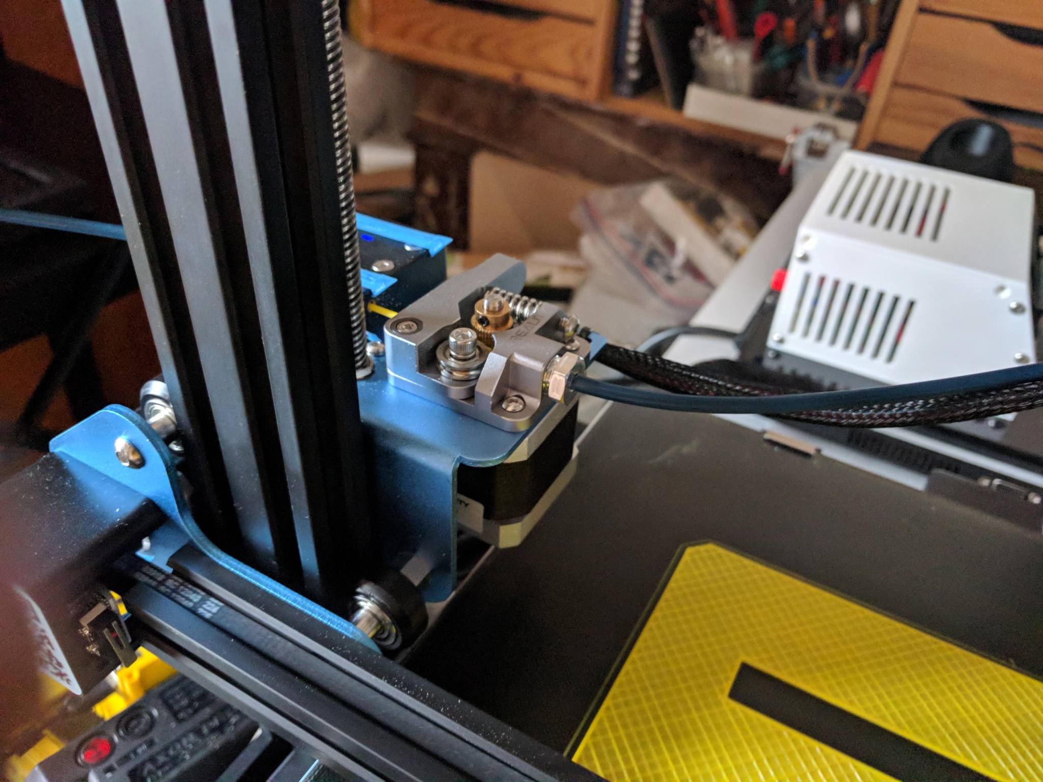

fran6p Posté(e) Février 10, 2020 Auteur Posté(e) Février 10, 2020 Ma nouvelle (plus si nouvelle que ça ) imprimante continue d'imprimer régulièrement. Dernièrement j'ai eu un léger souci sur une impression longue. N'ayant pas prévu suffisamment de nourriture à lui fournir, le détecteur de fin de filament s'est déclenché pour me prévenir qu'il n'avait plus rien à manger et comme il avait encore faim il voulait une ration supplémentaire. Malheureusement entre le moment où le firmware a détecté l'absence de filament et le déclenchement de l'arrêt du moteur de l'extrudeur, celui-ci a continué sa course. Le filament se trouvant arrêté après la roue dentée, impossible de l'atteindre sans retirer le tube PTFE. J'enlève le clip bleu, presse sur la collerette blanche pour désengager le PTFE, pour retirer celui-ci du raccord pneumatique. Un centimètre de filament dépasse du PTFE, la tête étant toujours en chauffe, muni d'une pince je retire le filament. Je remets le PTFE en place après en avoir coupé 5 mm pour éviter que les dents qui mordent dans celui-ci ne le «remordent» au même endroit, remets le clip après avoir tiré sur la collerette blanche pour qu'elle se remette bien en place. Je réintroduits du filament en en laissant bien couler par la buse, enlève ce surplus et relance l'impression en pressant sur le bouton du boitier. Finalement, l'impression va à son terme. Bilan: Le détecteur de fin de filament a fonctionné: il a mis en pause l'impression. Mais la procédure pour remplacer celui-ci n'a pas été des plus simples. Le positionnement de celui-ci, très proche de l'entrée de l'extrudeur (moins de quinze (15) millimètres) n'est franchement pas optimal. Imprimant régulièrement à 70 / 80 mm/s peut-être que cela a joué dans le fait qu'il a mis du temps à arrêter l'extrudeur . EDIT: Depuis cette intervention, hier après-midi, sur une impression qui nécessitait de nombreuse rétractions, le PTFE s'est désengagé de l'extrudeur. Je ne m'en suis aperçu qu'en revenant dans mon bureau à l'issue du match de rugby . L'impression continuait sans plus aucun dépôt de filament par la buse. Filament qui lui continuait de sortir de l'extrudeur. Ayant acheté durant les soldes, un magnet_MK10 avec tube Capricorn chez Hotends (coucou @Fourmi), j'en ai profité pour monter celui-ci sur ma CR10 V2. Précision à ceux qui voudraient en mettre un sur leur machine: il faut prendre la version prévue pour une CR10S Pro (en attendant la nouvelle version qui possédera un connecteur M6/M10) car le pneufit côté extrudeur est un PC4-01 alors que les CR10(S) ont un filetage M6 : Avec ce système de maintien du tube PTFE, je ne devrais plus avoir à me soucier d'un déboitement de celui-ci (le magnet est vraiment puissant, je me suis pincé un doigt en le testant ) 1 1

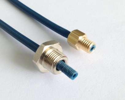

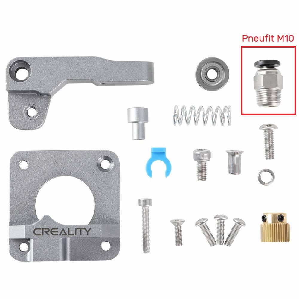

francois_uly Posté(e) Février 11, 2020 Posté(e) Février 11, 2020 Bonjour, Je ne comprends pas ce que tu écris au sujet de MAGNET MK10. J'ai installé sur ma CR-10V2 celui qui était sur le corps de chauffe (d'origine) de ma CR-10S que j'ai vendue.
fran6p Posté(e) Février 11, 2020 Auteur Posté(e) Février 11, 2020 Il y a 6 heures, francois_uly a dit : Je ne comprends pas ce que tu écris au sujet de MAGNET MK10. La vis laiton du côté extrudeur est un M6 sur le Magnet_mk10 standard, au format M10 pour l'extrudeur de la CR10V2 (comme celui des CR10S Pro)
francois_uly Posté(e) Février 11, 2020 Posté(e) Février 11, 2020 Je n'ai toujours pas compris. Désolé.
juanpa Posté(e) Février 12, 2020 Posté(e) Février 12, 2020 Le 10/02/2020 at 15:12, fran6p a dit : Malheureusement entre le moment où le firmware a détecté l'absence de filament et le déclenchement de l'arrêt du moteur de l'extrudeur, Cela se paramètre, la longueur d'extrusion après détection de fin filament dans le firmware, du moins dans Marlin 2.0, vu que j'avais le nez dedans pendant plusieurs jours ^^ je me souviens bien encore, pour la version 1.1.9 je ne sais pas mais c'est très probable. 1

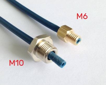

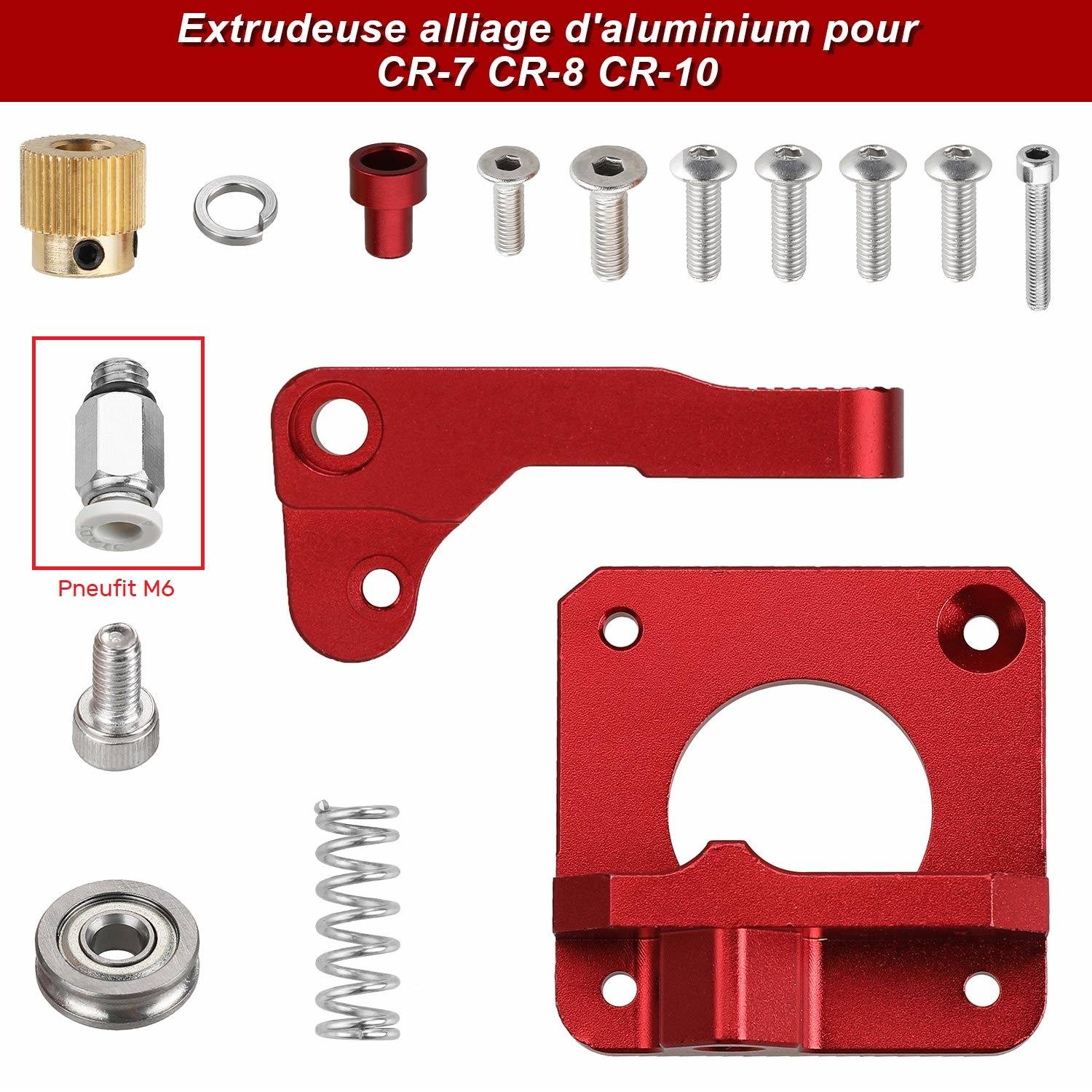

fran6p Posté(e) Février 12, 2020 Auteur Posté(e) Février 12, 2020 Merci @juanpa Il est fort probable que ou je le remplace ou je fasse une entorse à ma procrastination pour finir (commencer) de monter celui-ci (j'ai tous les éléments y compris le PCB) ou que je prenne le «smart filament sensor» de BTT (qui fonctionne sur le même principe) Avec le direct-drive, il faudra de toute façon que je lui trouve un autre emplacement car la méthode de Creality est franchement «marrante» : Je pense déplacer le support de bobine en haut de la structure (comme sur ma CR10) et ajouter une patte pour maintenir le détecteur de fin de filament Il y a 17 heures, francois_uly a dit : Je n'ai toujours pas compris. Désolé. Ça arrive parfois Explications en images : L'extrudeur de la CR10-V2 (CR10S Pro aussi) utilise un Pneufit M10 celui des CR10 et CR10S est un M6 hotends ( @Fourmi ) vends deux modèles, celui pour les CR10(S), Ender et celui pour les CR10S Pro (qui fonctionne avec la CR10-V2): On ne peut pas visser le M6 dans un filetage M10 (sauf à imprimer un adaptateur) et lycée de Versailles pour un M10 dans un filetage M6

fran6p Posté(e) Février 13, 2020 Auteur Posté(e) Février 13, 2020 Il y a 9 heures, Fourmi a dit : Je placerais le detecteur de filament avant l'extrudeur, ça évitera que ton filament dépasse le pignon d'extrusion, car pour resortir le filament.. Sur la CR10 V2, il est situé avant l'extrudeur mais pourtant le filament a réussi à passer la roue dentée (faut dire que j'imprimais à ce moment là à 80mm/s (j'aurais bien tenté le 90 mais je me serais fait flasher )). De toute façon, même s'il s'était arrêté avant l'entrée de l'extrudeur, la conception / montage de celui-ci rend très difficile l'extraction du filament (moins de 15 mm entre la sortie du détecteur et l'entrée de l'extrudeur). En plus, je trouve qu'il «freine» l'écoulement du filament et j'éprouve quelques difficultés à introduire le filament, souvent obligé de m'y reprendre à plusieurs fois avant d'y parvenir (obligé de couper le filament en biseau et de «détendre» la courbure du filament à la main pour avoir à peu près un filament «droit»). Je vais tester ton lien.
