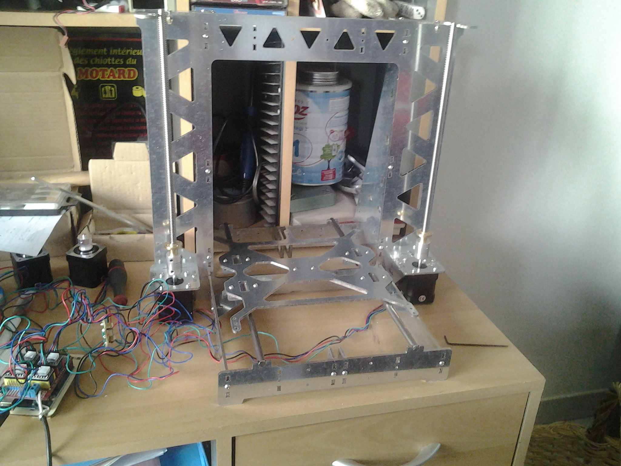

roro22 Posté(e) Avril 4, 2016 Auteur Posté(e) Avril 4, 2016 (modifié) Bonjour. Voila un peu de news, j'ai reçu mon chassi et mes roulements et je l'ai monté, alors il me manqué un perçage, une découpe carré faite qu'à moitié et quelque bavure de métal fondu. Enfin pour le prix on va pas ce plaindre. Il manque un petite pièce du au transporteur ( carton percé ) Quelqu'un peutme dire comment mettre des photos ? Merci Modifié (le) Avril 4, 2016 par roro22
roro22 Posté(e) Avril 6, 2016 Auteur Posté(e) Avril 6, 2016 Voila une photo du chassi avec les lm8uu monté pour l'axe y.
J-Max.fr Posté(e) Avril 6, 2016 Posté(e) Avril 6, 2016 Bonsoir, Ça doit être long d'attendre les autres pièces Tu vas la laisser brute ? Sinon c'est un essai de CNC en arrière plan ? ++JM
roro22 Posté(e) Avril 6, 2016 Auteur Posté(e) Avril 6, 2016 Bonsoir. Oui j'avoue c'est long !! Je pense la peindre mais je ne c pas quand, ce n'ai pas ma priorité pour l'instant. Oui c'est bien un prototype de cnc, il est fonctionnelle en mode traceur sans axe z, c'est un projet que je finirais quand j'aurais plus de moyens.

webvince Posté(e) Avril 10, 2016 Posté(e) Avril 10, 2016 Je monte également une P3 steel, mais en version "XL" 300x300x300, commandée sur ebay à un espagnol également. 110€ livraison comprise avec même les X en métal. Je te recommande de la peindre avec une peinture antirouille, car si la tôle est galvanisée, c'est un traitement de surface... Donc les tranches après découpe ne sont pas protégées et sur mon châssis 1 mois après réception les tranches commençaient à "rougir". Si tu veux des adresses pour le matos, je peux te filer ma liste...
