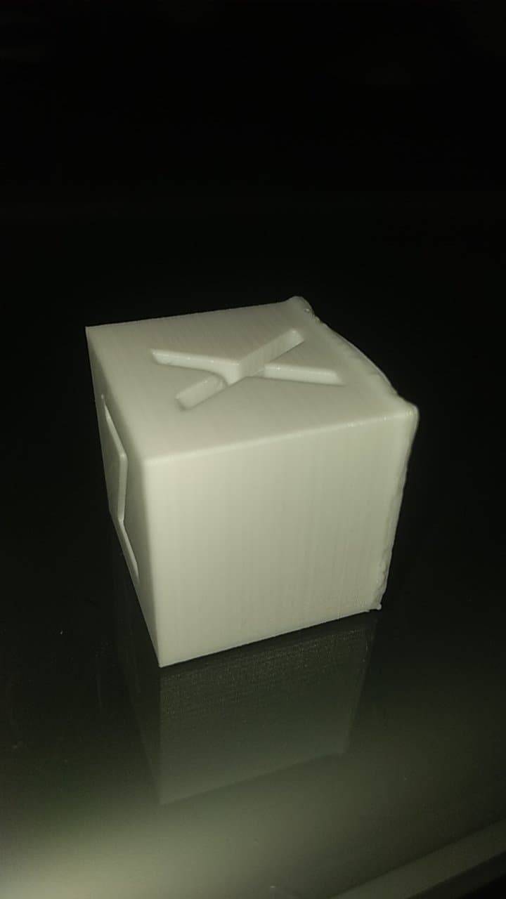

Bonjour, j'ai une ender 3 pro depuis 1 mois et depuis que j'ai installé cura, mes impressions sont de mauvaises qualités et donc je ne peut plus rien imprimer. Dans cura j'ai laissé les paramètres par défauts pour le profile de mon imprimante mais cependant les 1er couches s'écrasant et le pla deborde de partout. Avec le slicer de creality mes impressions sont parfaites alors le problème ne vient pas de l'imprimante je pense. J'ai laissé le profil par défaut de mon imprimante dans cura et même après de nombreux changement de paramètre le résultat reste le même.

regarde au niveau du flow est des parametre de filament dans ton trancher et refais un calibration via la feuille de papier

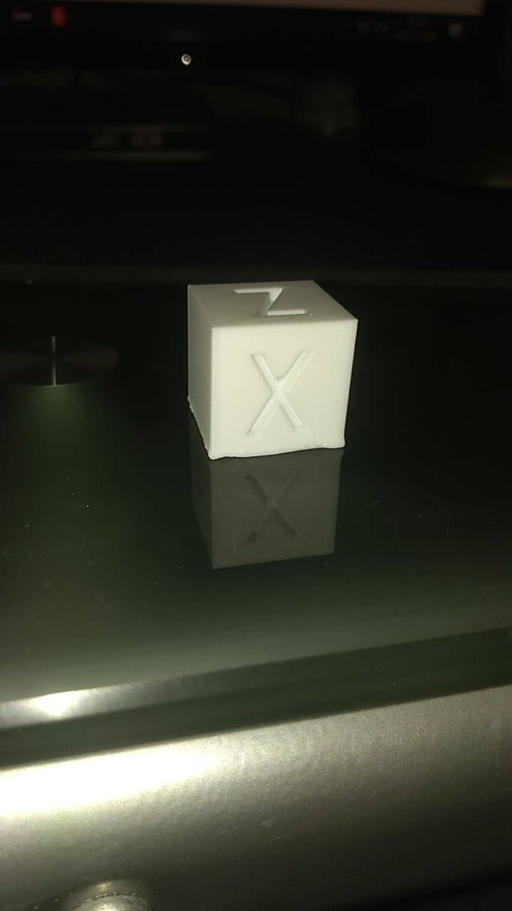

voila après quelque modification sur cura les résultats sont nettement meilleurs mais il reste encore un petit défaut sur la couche du dessous. sur l'axe des Z le cube fait 1mm de moins que ce qu'il doit faire.
C'est un pied d'éléphant CAD ta première couche est trop écrasée
Augmente la distance entre ta buse et ton lit.,..

Ce phénomène provient généralement d'un tassement du coupleur Z.
Pour l'éviter il faut desserer le coupleur et faire en sorte que la vis du Z soit en appuis contre l'axe moteur puis resserrer le coupleur puis re régler le plateau
