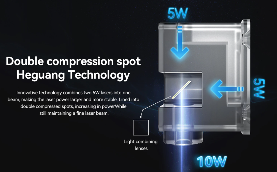

Il y a 11 heures, BourrinDesBois a dit :
chez Neje, le 40W c'est 2 diodes de 20W ( puissance consommée) donc 2x5W de puissance laser
C'est aussi ce que j'ai cru comprendre, une des diodes est verticale comdab' et l'autre horizontale avec un miroir à 45 degrés
Mon interrogation, c'est comment "ils" arrivent à faire coïncider pile-poil les deux rayons sans que le point obtenu ne soit un "pâté"
Lien vers le commentaire
Partager sur d’autres sites
Surtout que le miroir incliné est dans la trajectoire du laser du haut pour faire correspondre les 2 ; donc le traverser ?
à approfondir !!
il y a 8 minutes, papajds a dit :
à approfondir !!
il est sur le coté, minuscule puisque les faisceaux sont tres étroit.
pas de soucis pour le règler parfaitement en usine puisque seule le focus commun à une distance fixe est important
