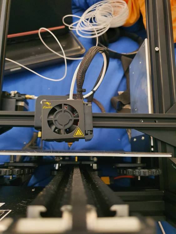

Donc je viens de m'acheter la fameuse Ender 3 pro, je suis complètement newbie en impression 3D mais j'ai un problème, je pense que le plateau est trop loin de la buse et je ne sais pas d'ou ça vient ... des images seront toujours plus parlantes. Et le réglage par les molettes ne change rien et la buse en est en butée, ne peut pas descendre plus bas ... merci de votre aide

peux tu nous prendre une photo de tes molettes et ressorts stp ?
Bien sûr
il y a 16 minutes, Idealnight a dit :
tes ressorts sont pas mal contraints donc dévisses tes molettes ca va se rapprocher 😉
j'ai déjà tenté ça mais ça ne résout rien

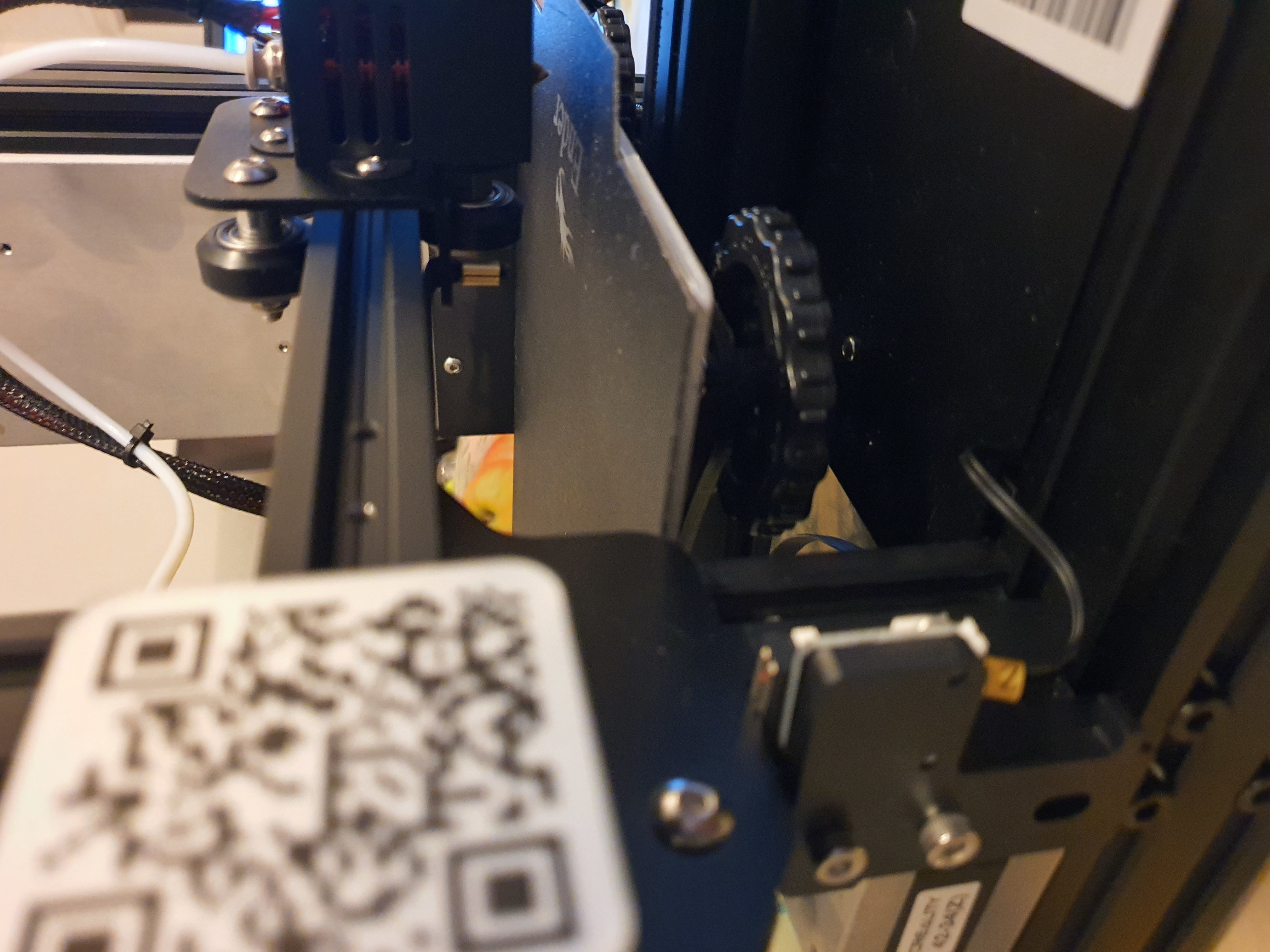

Je ne connais pas la Ender 3 Mais dans ton cas, je me demande si tu n'aurais pas mal monté le fin de course. Je dis ça pour avoir vu la vidéo d'un YouTubeur québécois qui avait monter le end stop de sa U20 dans le mauvais sens.
Je ne vois pas bien le endstop mais il a l'air en place correctement. Postes nous une photo pour que l'on vérifie.
Tu dis que cela ne résout rien mais si tu dessers les ressorts le plateau remonte donc tu dois te rapprocher de la buse ? Sur ton image ils donnent l'impression d'être serrés au max.
Si bien entendu tes ressorts ne sont plus du tout contraint là oui y'a un problème, je ne connais pas la ender 3 pro j'ai la ender 3, mes ressorts ne sont pas aussi contraints que sur ta dernière image.
J'ai changé pour les ressorts jaune plus résistants mais leurs tailles est identique.

Il faut aussi t'assurer que le capteur du z-stop n'est pas régler trop bas

je pourrais en mettre 3 ou 4 des feuilles tellement l'écart est grand ... je vais voir comment se règle le capteur, je ferai une photo plus tard que je posterai ici

le end-stop est à fond en fait

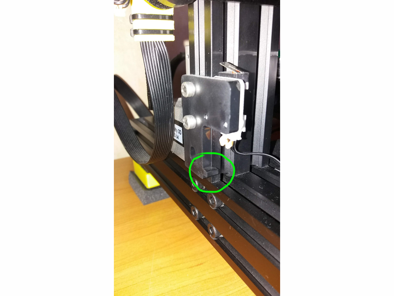

Tu as une ender3pro avec plateau magnétique la parti marron c'est la base ne surtout pas l'enlever.
Si tu veut descendre ton end-stop tu peut couper le petit ergo,(voir photo). A faire attention de ne pas trop baisser pour ne pas que le portique X vienne buter sur le support moteur du Z.
