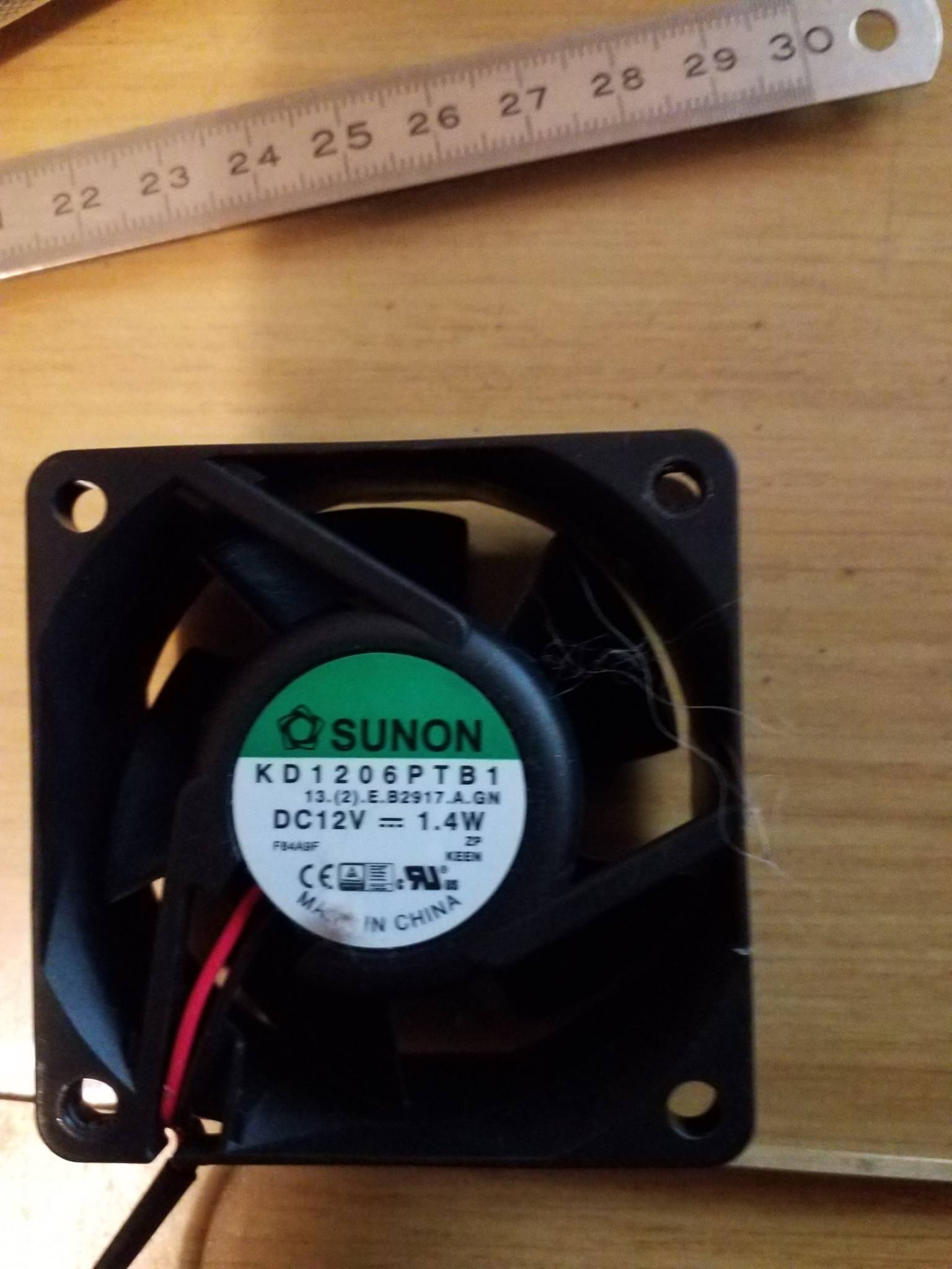

Bakatora Posté(e) Février 8, 2020 Partager Posté(e) Février 8, 2020 (modifié) Attendez... L'alimentation mentionnée dans le premier post est une SE 450-24. Même dans celle là tu mets un ventilateur 12V? Modifié (le) Février 8, 2020 par Bakatora Lien vers le commentaire Partager sur d’autres sites More sharing options...
Zeldor Posté(e) Février 8, 2020 Auteur Partager Posté(e) Février 8, 2020 OUI, il suffit de l'ouvrir en retirant les 6 vis, et de lire sur l'étiquette : Voici le ventilateur SUNON que j'ai retiré de la MeanWell SE 450-24 : 1 Lien vers le commentaire Partager sur d’autres sites More sharing options...

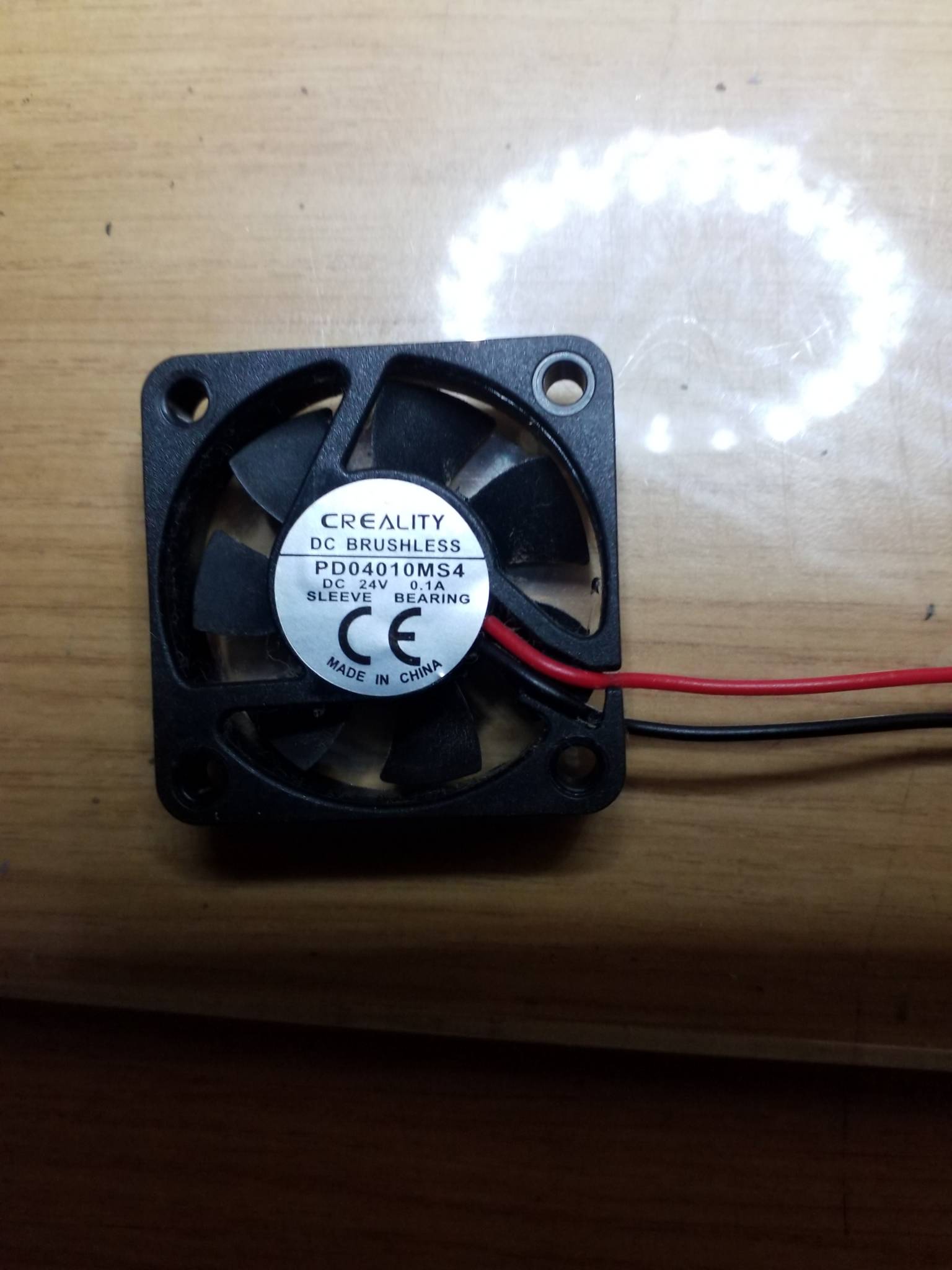

Cricri67 Posté(e) Février 8, 2020 Partager Posté(e) Février 8, 2020 @Zeldor j'avais bien compris pour le fan de la meanwell. Mais plus haut tu dis avoir mis un NF-A4x10 FLX dans le boîtier et donc celui-ci est un 12v, est ce que le ventilo du boiter d'origine est un 24v ? Est-ce pour cela que tu parles de convertisseur de tension..? Merci Lien vers le commentaire Partager sur d’autres sites More sharing options...
Zeldor Posté(e) Février 9, 2020 Auteur Partager Posté(e) Février 9, 2020 (modifié) Bah oui, vu que tu trouveras difficilement des NOCTUA en 24 V. Donc OUI l'abaisseur de tension est là pour abaisser la tension de 24 à 12 V pour la ventilation de la carte mère, donc dans le boitier de contrôle. Voici le ventilateur d'origine : Si tu as le doute en voyant le 24 s'afficher en tension sur le multimètre que tu ne manqueras pas de brancher aux bornes de ce dernier, tu peux toujours te fier à ce qui est écrit Modifié (le) Février 9, 2020 par Zeldor Lien vers le commentaire Partager sur d’autres sites More sharing options...
