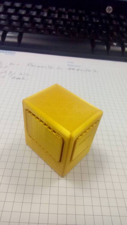

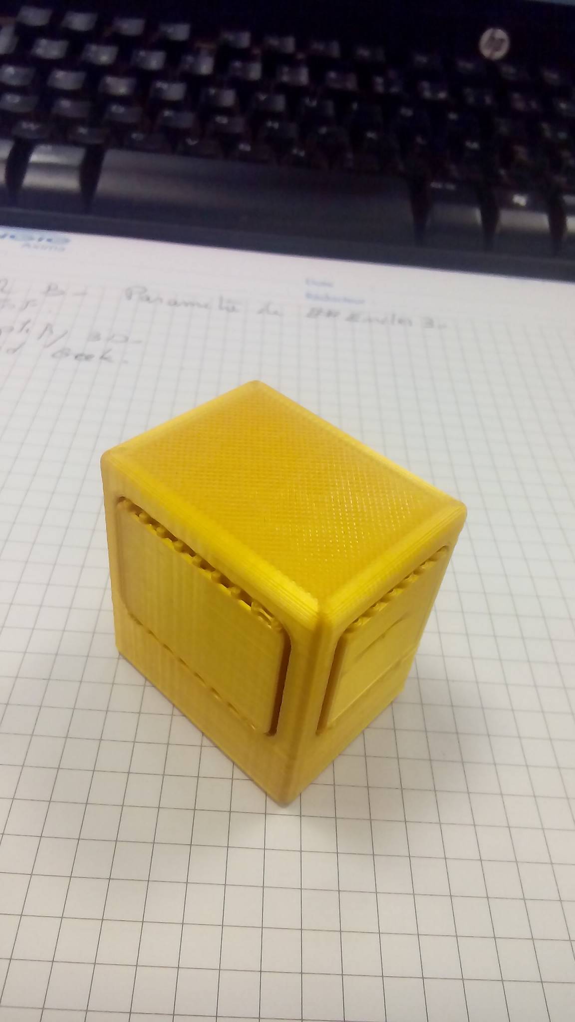

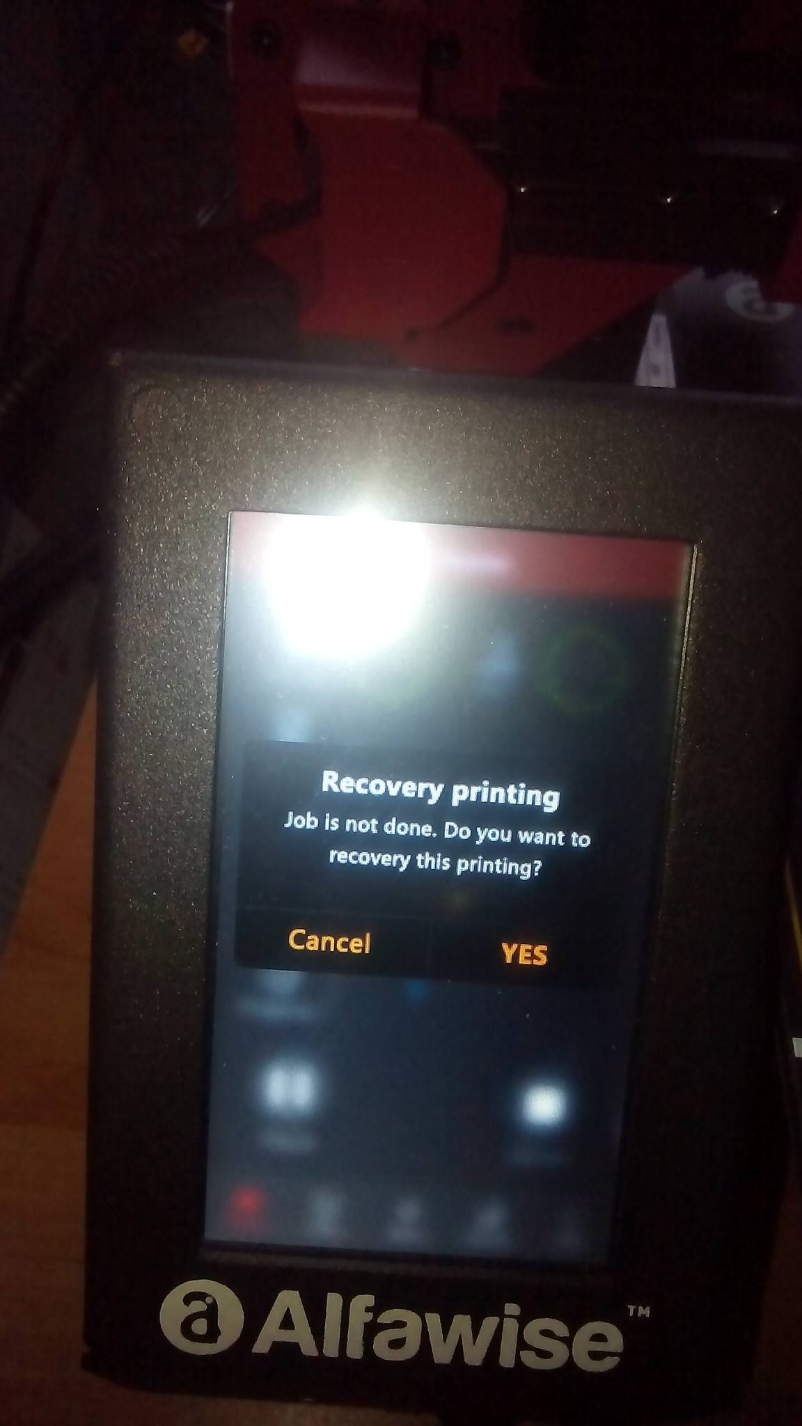

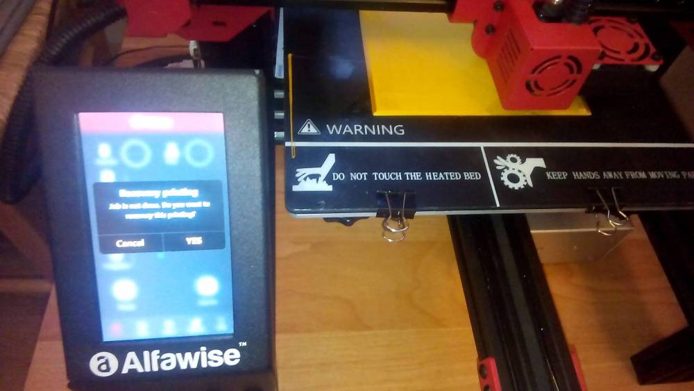

jacky66 Posté(e) Janvier 28, 2020 Posté(e) Janvier 28, 2020 Bonjour a tous j'ai un souci avec mon imprimante pour commence elle ne reconnait pas sa carte SD mon ordi aussi, après elle ne finit pas ma pièce en ABS alors quelle l'avait bien sorti en PLA je croyais que cela venais de moi mais voila que maintenant même en PLA elle ne finit passes impressions et elle me demande si je veut continue et la j'ai l'impression quelle recommence au debut est ce que je suis tombe sur une mauvaise série ou c'est moi qui ne comprend rien avait vous déjà rencontre ce problème et quelle solution je peut trouve pour remédier a ce problème je vous ai mis en photo son message d'erreur ainsi que ma première piècesen PLa pour un robot de cuisine et c'est après avoir voulu refaire la même en ABS que les ennuies on commences J'ai juste change la temperatute plateau et buse Merci a vous

Thierry94 Posté(e) Janvier 28, 2020 Posté(e) Janvier 28, 2020 (modifié) Tu n'as pas eu une coupure de courant sur ton imprimante car c'est le message qui apparaît à la reprise ? Ou peut être un faux contact dans la prise ou le bouton ! Modifié (le) Janvier 28, 2020 par Thierry94
jacky66 Posté(e) Janvier 28, 2020 Auteur Posté(e) Janvier 28, 2020 bonjour thierry non je n'ai pas eu de coupure et comme je débute je reste a cote sur mon ordi pour surveille c"est comme cela que je peut la relance avant quelle ne refroidisse de trop car je suis oblige de relance la chauffe de la buse et du plateau et cest la 4eme impression que je loupe
Thierry94 Posté(e) Janvier 28, 2020 Posté(e) Janvier 28, 2020 Alors peut être un problème avec le détecteur de filament ... as tu essayé de shinter le détecteur comme te l'a indiqué Critof ? 1
Thierry94 Posté(e) Janvier 28, 2020 Posté(e) Janvier 28, 2020 Je ne comprend pas ton problème de chauffe ... Quand tu lances une impression les premières actions programmées dans le gcode sont les mises en température du plateau et de la buse. L'impression ne démarre que lorsque les 2 ont atteint le températures de fonctionnement
jacky66 Posté(e) Janvier 28, 2020 Auteur Posté(e) Janvier 28, 2020 oui mais pas quand il plante, je suis oblige de réchauffé la buse et le plateau sinon elle ne repart pas et non je n’ai pas essaye de shunter le détecteur je vais le faire se soir en rentrant du boulot

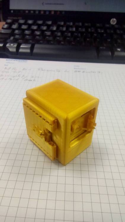

jacky66 Posté(e) Janvier 30, 2020 Auteur Posté(e) Janvier 30, 2020 J'ai peut être résolu le problème j'ai lu en fouillant sur le site que se probleme avez l'air d’être assez fréquent sur cette machine du moins je ne suis pas le seul j'ai donc reconfigure CURA en mettant la ENDER 3 a la place de U30PRO et j'ai lancer une impression qui a durée 4 H sans problème mais j'avais quand même shunter le détecteur de filament je recommencerai ce soir en le remettant en place et modifier les paramètres des supports car il sont très dur a enlevé .Sinon l'impression est de bonne qualité vu les parametres de base que je n'ai pas voulu amélioré pour gagne du temps a suivre!!!! photo de ma télécabine faite hier avec la config ender3
SckyzO Posté(e) Janvier 30, 2020 Posté(e) Janvier 30, 2020 HAaaaaa les supports Je préfère quand même les supports de Simplify3D que ceux de Cura mais pour Cura tu as des optimisations à faire : https://www.youtube.com/watch?v=YV0HoVhAjdc https://www.youtube.com/watch?v=Z5oCjiOiYQU Regarde ces 2 vidéos

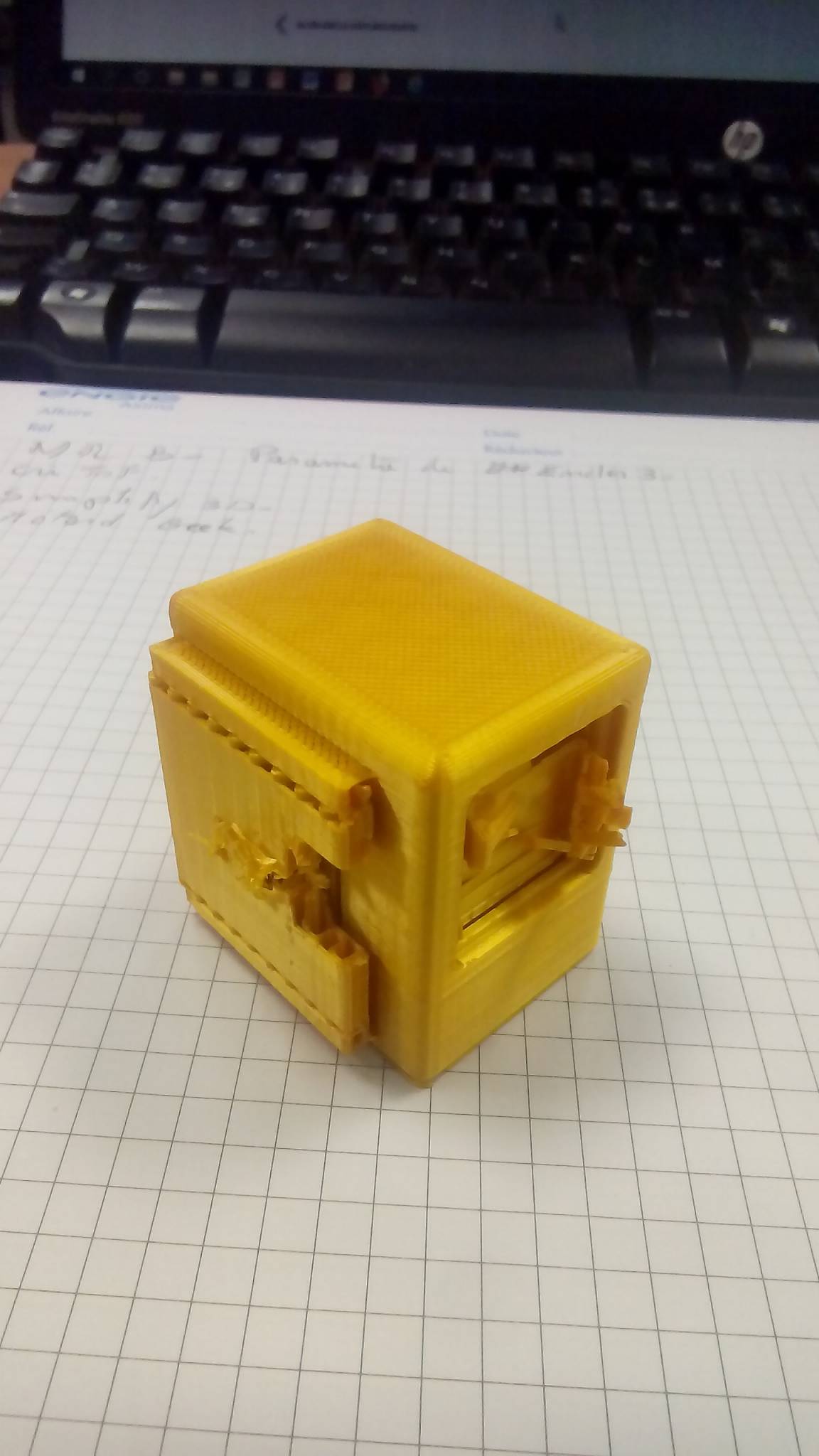

jacky66 Posté(e) Février 10, 2020 Auteur Posté(e) Février 10, 2020 Déception Après 8 jours de petite impressions pour trouve les réglages samedi je lance une impressions de 28 heures pour ma gare de telecabine et 10heures plus tard arrêt je relance l'impression elle repart mais je suis oblige de l’arrêter elle c'est décalé d’environ 3cm sur la droite je commence sérieusement a regretter cette achat
CriTof Posté(e) Février 10, 2020 Posté(e) Février 10, 2020 Je vais t'apporter un peu d'encouragement, moi même possesseur de cette imprimante et dont je suis on ne peu plus, ravis ! As tu shinté le capteur de filament ? C'est un contacteur à 2 balles ( et encore je suis généreux !) qui pose plus de soucis que d'agrément ! D'ou certainement ton arrêt ... ? As tu refais un home XY pour ta reprise d'impression ? Et es tu sur de ne pas avoir un "point dur" sur l'un de ces axes ? On peu comprendre parfaitement ta frustration surtout sur des projets de ...28heures ! Ne pourrais tu pas auquel cas reduire ce temps ( pour être plus serein) en scindant tes grosses pieces en plusieurs morceaux ( Les coller, un autre chapitre ) Courage et persévérance. Makerement vôtre.
jacky66 Posté(e) Février 10, 2020 Auteur Posté(e) Février 10, 2020 L abandon n'est pas dans mon tempérament donc hier j'ai coupe mon fil j'ai eu la flegme de la mettre en chauffe pour l'enlever et je l'ai entièrement démonté ,enfin que les partie mécanique j'ai nettoyé et graissé remonté et ce soir je refais les réglages j’espère que cela sera bon
