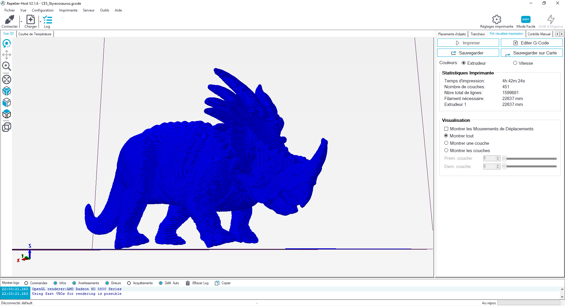

JJ57 Posté(e) Février 5, 2020 Partager Posté(e) Février 5, 2020 Bonjour à vous tous, Je me présente, je suis à la retraite depuis quelques mois et pour passer un peu le temps j'ai ,après avoir pas mal lu , acheté une Creality Ender 5 recue il y a quelques jours.J'ai commencé à paramétrer Cuda 4.4.1 pour ma Ender 5 et en chargeant des fichiers .sfl sur cults il fallait que je les reencode en gcode avec Cuda pour les voir apparaître sur la micros de la Ender.Mes premières impressions sont superbes (j'ai ajouter des smoothers dès le départ. Toutes les impressions comportaient une base unique (socle ,porte stylos,etc...) hier j'ai tenté d'imprimer un animal à 4 pattes SANS socle et là...catastrophe, déjà plus de "jupe" préalable, l'empreinte de la première patte semble bien commencer , mais en passant à la seconde empreinte , le pla se met en "choucroute" autour de la buse et plus rien sur le plateau :-( Merci d'avance pour vos précieux conseils !!!! Lien vers le commentaire Partager sur d’autres sites More sharing options...

JJ57 Posté(e) Février 5, 2020 Auteur Partager Posté(e) Février 5, 2020 Merci Bakatora pour ta rapide réponse. En fait dans Cuda je n'ai que paramétré le fait que j'utilisais un Ender 5. Si j'utilise Cuda c'est qu'en téléchargeant des .sfl , je ne les retrouve pas , après les avoir transférés sur ma micro SD , sur l'écran de l'Ender 5. Je charge donc le fichier .sfl sur Cuda , je l'exporte en .Gcode , le réimprime sur ma SDcard et là la Ender le "voit". Comme dit , les impressions "en continu" se passent très bien , le problème c'est quand , dès le départ , la buse doit arrêter , se déplacer et réimprimer ailleurs ,là plus rien sur le "lit" et de la "choucroute" autour de la buse. Je ferai des images ce soir. J'ai remplacé le lit "magnétiqueé par "Comgrow Imprimante 3D Plaque de Construction en Polypropylène 235 * 235mm pour Creality 3D Ender-3 Ender-3X Ender-3 Pro Ender-5" qui à priori ne devrait pas poser de problèmes. A plus tard pour les photos. Merci à TOUTES et TOUS ! Re-Bonsoir à Tous, Donc , comme l'a judicieusement demandé "Bakatora" , des photos plus explicites en annexe. Tant que la buse "fond" en continu j'ai l'impression que tout va bien , mais dès qu'un modèle demande une "suspension" d'impression , comme le dinosaure sans socle sur la capture Cuda annexée ,de suite une "choucroute" s'agglutine autour de la buse (sur la photo on voit la première "jupe" puis j'ai arrêté l'impression et laissé tomber la "choucroute" pour mieux la voir) mais rien sur le lit d'impression Merci encore pour vos précieux conseils. Désolé , je parle bien de Cura 4.4.1 <Modération> Bonjour, il est préférable d'utiliser le «bouton» Editer au bas d'un post pour effectuer des ajouts / corrections / modifications à son propos plutôt que créer plusieurs posts les uns à la suite des autres Merci à l'avenir de tenir compte de mon conseil. </fin> Lien vers le commentaire Partager sur d’autres sites More sharing options...

JJ57 Posté(e) Février 6, 2020 Auteur Partager Posté(e) Février 6, 2020 Merci beaucoup Juanpa pour ta réponse. Comme je viens de faire ma toute première impression 3D il y a moins de 8 jours , je pensais que les fichiers téléchargés sur la toile comporrtaient automatiquement les "supports" si nécessaires , l'impression du "Lion" de mes photos ne comporte aucun support et ça imprime franchement pas mal. Pour mon souci avec le dinosaure , comme dit , l'imprimante fait une première "Jupe" apparemment autour de la première patte , puis la buse se déplace et ...plus rien sauf de la choucroute autour de la buse , le test de raft est très correct. En tout cas merci beaucup pour vos aides. Lien vers le fichier , trop volumineux pour le mettre en pièce jointe. https://www.transfernow.net/12cjs8h9ip8w MERCI !!!! Lien vers le commentaire Partager sur d’autres sites More sharing options...

vap38 Posté(e) Février 6, 2020 Partager Posté(e) Février 6, 2020 A vérifier l'adhérence du bed passer un chiffon imbibé avec de l'acool ménager pour dégraisser le Bed. Si la jupe est imprimée correctement , le filament est-il bien écrasé sur le BED ? Toutefois je ne connais pas les dimensions du Bed ou du type d'imprimante il se peut que les parties extrèmes dépassent la capacité du BED c'est une hypothése. j'ai récupéré le fichier STL il ne comporte aucune erreur mais pour mon Bed de 220 x 220 je serais obligé de placer le sujet en diagonale sur le BED pour éviter de planter l'imprimante à moins de réduire l'échelle du sujet... l'analyse à distance n'est pas évidente quans nous n'avons pas les caractéristiques de l'imprimante et du Slicer. Nota : tout ce tient les caractéristiques du filament, de l'imprimante net du sclicer. Ne pas négliger le nivellement du bed sur toute sa dimension c'est important pour un grand sujet et celui-doit comporter des support c'est obligatoire. voilà pour mon aide. a+ Lien vers le commentaire Partager sur d’autres sites More sharing options...

vap38 Posté(e) Février 6, 2020 Partager Posté(e) Février 6, 2020 (modifié) Nota j'ai essayer de relire le Gcode sur CURA 4.41 et l'application plante la lecture du gcode est très longue. après deux reprises c'est Ok ! Par contre sur Idemaker je peux lire le fichier sans contrainte le sclicer me donne pas de code erreur ! il s'ouvre rapidement J'ai un doute sur le code il faut reprendre le STL avec CURA 4.31 c'est plus sur... et rajouter des supports. Il faut réduire l'échelle et générer un nouveau fichier Gcode (a mon avis soit le fichier Gcode est bugé ou trop lourd.) Nota le pied du sujet est en dehors de la jupe c'est un signe ! ce n'est pas logique quand je regarde l'image en 3D. a+ Modifié (le) Février 6, 2020 par vap38 Lien vers le commentaire Partager sur d’autres sites More sharing options...
juanpa Posté(e) Février 6, 2020 Partager Posté(e) Février 6, 2020 (modifié) Les pieds de ta bestiole ne touche pas le lit Rajoute un raft et mets des supports Il n'y a qu'un bout de pieds arrière qui touche le bed d'où le skirt (le cercle) autour de cette patte. Modifié (le) Février 6, 2020 par juanpa Lien vers le commentaire Partager sur d’autres sites More sharing options...
vap38 Posté(e) Février 6, 2020 Partager Posté(e) Février 6, 2020 (modifié) bravo tu as trouvé le problème j'avais pas vu ! c'est de mon age la vue baisse Modifié (le) Février 6, 2020 par vap38 1 Lien vers le commentaire Partager sur d’autres sites More sharing options...
juanpa Posté(e) Février 6, 2020 Partager Posté(e) Février 6, 2020 Le skirt aurait dû nous alerter de suite.... j'ai pas ouvert le fichier de suite je pensais qu'il avait mis un STL et non un gcode. Lien vers le commentaire Partager sur d’autres sites More sharing options...

juanpa Posté(e) Février 6, 2020 Partager Posté(e) Février 6, 2020 Tu charges ton fichier au format STL (pas .gcode) dans Cura et dans les réglages coches "Générer les supports" => en contact avec le lit et aussi dans "Adhérence du plateau" sélectionne "Radeau". Désolé j'ai l'habitude de la version anglaise Raft pour radeau, Skirt pour bordure. Lien vers le commentaire Partager sur d’autres sites More sharing options...
JJ57 Posté(e) Février 7, 2020 Auteur Partager Posté(e) Février 7, 2020 Bonjour tout le monde, Merci encore à tous. Juanpa , super sympa ton explication sur le réglage des supports et du radeau.Si je fais cela y aura-t-il moyen d'imprimer le dinosaure ou le fait que les pieds ne touchent pas le plateau le rend définitivement non imprimable ?? Est-ce normal que mon Ender 5 ne reconnaisse , sur la carte SD que les fichiers au format .gcode? D'après ce que j'ai lu elle devrait aussi "voir" les fichiers .stl , non ? Merci encore ! Lien vers le commentaire Partager sur d’autres sites More sharing options...
vap38 Posté(e) Février 7, 2020 Partager Posté(e) Février 7, 2020 Bonjour, Sur le sujet tu remarqueras que les 4 pattes ne sont pas planes c'est pour cela qu'il est évident de reprendre le fichier STL et d'ajoindre du support partout pour que les 4 pieds restent au contact du BED. Pour cette pièce qui est importante en dimension, je metterai un radeau par sécurité pour augmenter l'adhérence au plateau avec en plus une bordure.Cette pièce en fin d'impression devient très haute et large il suffit que la tête raccroche un peu et hop tout est couché en une fraction de seconde (c'est du vécu pour des grandes pièces) donc tu peux reprendre ton fichier sans problème, j'ai vu la durée d'impression environ 11 heures. Il est important de gérer aussi le déplacement pour éviter une éventuelle collision de la tête avec le sujet. ci-joint la copie écran qui explique tout; je l'utilise toujours pour des pièces de valeur. a+ Lien vers le commentaire Partager sur d’autres sites More sharing options...
juanpa Posté(e) Février 7, 2020 Partager Posté(e) Février 7, 2020 (modifié) Il y a 3 heures, JJ57 a dit : le rend définitivement non imprimable ?? Non! Si tu suis ce qui a été dit, radeau + support tu pourras imprimer la biestiole. La bordure pour le raft (radeau) je pense c'est pas la peine par contre la config des déplacements de @vap38 sont à prendre en compte également. Il y a 3 heures, JJ57 a dit : Est-ce normal que mon Ender 5 ne reconnaisse , sur la carte SD que les fichiers au format .gcode? D'après ce que j'ai lu elle devrait aussi "voir" les fichiers .stl , non ? Non! Ton imprimante ne sait pas lire les .STL. Les STL sont destinés à être importer dans le Slicer (Cura ou autres) afin d'être découper et générer un fichier .gcode qui lui sera reconnu par l'imprimante. Modifié (le) Février 7, 2020 par juanpa Lien vers le commentaire Partager sur d’autres sites More sharing options...

juanpa Posté(e) Février 7, 2020 Partager Posté(e) Février 7, 2020 (modifié) Tu coches "Généré les supports" et adhérence "Radeau" comme sur mes deux images que j'ai posté plus haut Il y a 12 heures, juanpa a dit : Tu charges ton fichier au format STL (pas .gcode) dans Cura et dans les réglages coches "Générer les supports" => en contact avec le lit et aussi dans "Adhérence du plateau" sélectionne "Radeau". Désolé j'ai l'habitude de la version anglaise Raft pour radeau, Skirt pour bordure. Je te conseillerais d'aller voir quelques vidéos sur l'utilisation de Cura, comme celle-ci Modifié (le) Février 7, 2020 par juanpa Lien vers le commentaire Partager sur d’autres sites More sharing options...
