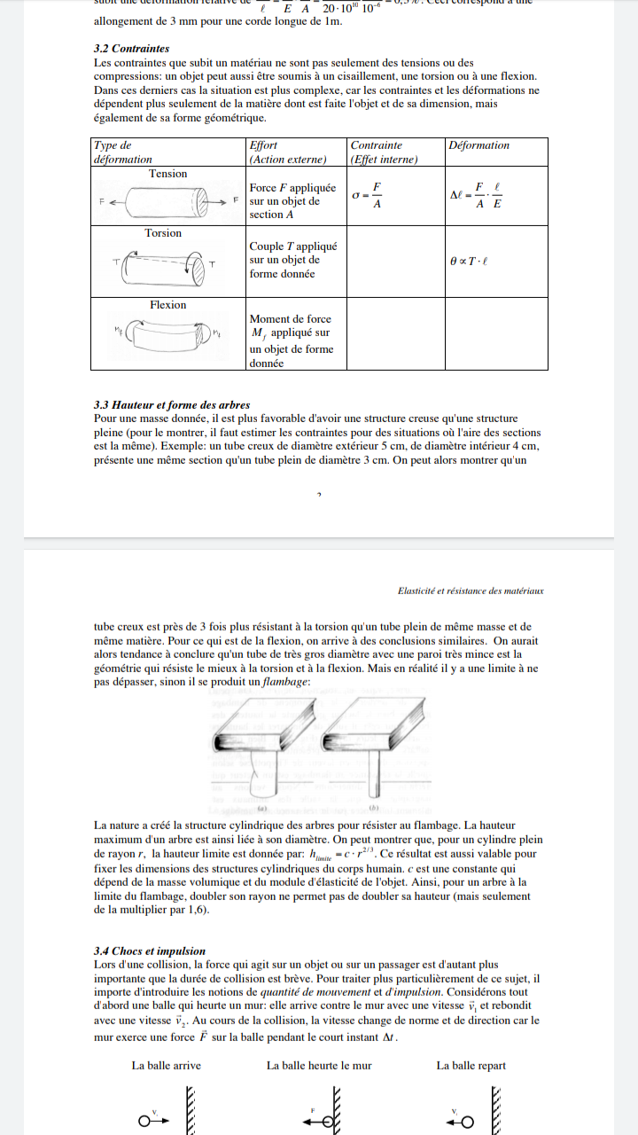

papajds Posté(e) Février 10, 2020 Posté(e) Février 10, 2020 Bonjour, par contre la solidité est une chose ,mais une pièce à 100% sera moins résistante à la flexion qu'une pièce à 80% ; c'est" mécanique"... ex: une barre de 10mm par rapport à un tube de 10mm ...etc... A+
Vincent Posté(e) Février 10, 2020 Posté(e) Février 10, 2020 (modifié) Le 10/02/2020 at 07:57, papajds a dit : c'est" mécanique"... Dérouler Oula ! je crois que tu melanges diverses notions. La "résistance" mécanique est un domaine complexe. Peux tu expliquer un peu plus le fait qu'une pièce moins remplie soit plus résistante à la flexion ? Modifié (le) Février 10, 2020 par Vincent
papajds Posté(e) Février 10, 2020 Posté(e) Février 10, 2020 Re, je sais très bien que c'est un domaine complexe On serait sur un forum approprié , on pourrait en débattre...mais ce n'est pas le cas. je te retourne la question , Peux tu expliquer un peu plus le fait qu'une pièce moins remplie soit moins résistante à la flexion ?
Vincent Posté(e) Février 10, 2020 Posté(e) Février 10, 2020 Le 10/02/2020 at 09:09, papajds a dit : je te retourne la question Dérouler ??? Non, je t'en prie, garde la.
Bakatora Posté(e) Février 10, 2020 Posté(e) Février 10, 2020 Je pense, amha, que c'est une discussion intéressante (si on reste dans le débat informatif). N'y connaissant rien, j'ai fait une recherche rapide. Ce que dit papajds dit est vrai (de ce que je comprends de la lecture rapide du document ^^) avec la condition 'à masse égale' et sous certaines limites. Donc pour les ignares en mécanique comme moi, précisez les conditions s'il vous plaît. Du coup je vais en tenir compte pour la modélisation de mes prochaines pièces

Vincent Posté(e) Février 10, 2020 Posté(e) Février 10, 2020 (modifié) Le 10/02/2020 at 11:34, Roxadi a dit : Le petit extrait de mécanique me conforte dans ce ressenti. Dérouler La condition de base est "pour une masse donnée". Si tu as un remplissage à 100%, tu augmentes la masse ! Ainsi tu ne peux pas appliquer ce qui est expliqué dans ce petit traité. Instinctivement comme tu dis, penses-tu qu'un truc à moitié vide est plus "solide" que le même truc plein ?? Modifié (le) Février 10, 2020 par Vincent
