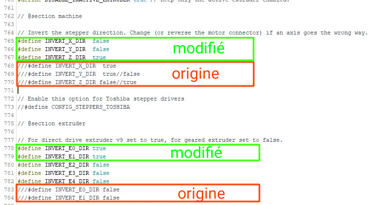

boulange Posté(e) Février 17, 2020 Auteur Posté(e) Février 17, 2020 salut @Nenex Apres cette erreur je suis revenu sur mon marlin 1.1.9 mes endstop sur ponterface son open tous mes axe fonctionnent mais quand je fais un home le X va vers la droite ( mon endstop est a gauche) est ce que je peut remplacer les endstop par un Capteur de Position de nivellement automatique pour imprimante 3D Anet A8 si tu as besoin je te remettrai ma nouvelle configuration de marlin opérationnel
Jean-Claude Garnier Posté(e) Février 17, 2020 Posté(e) Février 17, 2020 Il y a 6 heures, boulange a dit : est ce que je peut remplacer les endstop par un Capteur de Position de nivellement automatique pour imprimante 3D Anet A8 Et tu crois que ça changerait quelque chose ? Regarde plutot dans la config de Marlin à inverser la logique de ton end stop actuel Citation #define X_MAX_ENDSTOP_INVERTING false // set to true to invert the logic of the endstop. 1
boulange Posté(e) Février 17, 2020 Auteur Posté(e) Février 17, 2020 il y a 2 minutes, Jean-Claude Garnier a dit : Et tu crois que ça changerait quelque chose ? salut @Jean-Claude Garnier pas pour mon problème de mon axe ça c'est sur mais vu que je l'avait acheter tant cas faire si je peut le monter il y a 4 minutes, Jean-Claude Garnier a dit : #define X_MAX_ENDSTOP_INVERTING false // set to true to invert the logic of the endstop. justement je regardai un topic de lolo qui en parler mais j'osai pas trop toucher vu que mon X est connecter sur E1 je sais pas trop quelle ligne toucher
boulange Posté(e) Février 17, 2020 Auteur Posté(e) Février 17, 2020 re @Jean-Claude Garnier c'est bien cette ligne en vert que tu me conseil de changer ? // Mechanical endstop with COM to ground and NC to Signal uses "false" here (most common setup). #define X_MIN_ENDSTOP_INVERTING true // set to true to invert the logic of the endstop. #define Y_MIN_ENDSTOP_INVERTING true // set to true to invert the logic of the endstop. #define Z_MIN_ENDSTOP_INVERTING true // set to true to invert the logic of the endstop.#define X_MAX_ENDSTOP_INVERTING false // set to true to invert the logic of the endstop. #define Y_MAX_ENDSTOP_INVERTING false // set to true to invert the logic of the endstop. #define Z_MAX_ENDSTOP_INVERTING false // set to true to invert the logic of the endstop. #define Z_MIN_PROBE_ENDSTOP_INVERTING false // set to true to invert the logic of the probe.
Jean-Claude Garnier Posté(e) Février 17, 2020 Posté(e) Février 17, 2020 il y a 4 minutes, boulange a dit : re @Jean-Claude Garnier c'est bien cette ligne en vert que tu me conseil de changer ? Voui il y a 7 minutes, boulange a dit : mais j'osais pas trop toucher M'enfin ça va pas te péter à la gueule ! Et si tu fais des modifs dans Marlin, prends la bonne habitude de mettre un tag à la fin de la ligne. Ça te permettra de pister tous les changement que tu as pu faire avec une simple recherche Comme je fais : Citation #define Z_MIN_ENDSTOP_INVERTING true // set to true to invert the logic of the endstop. was false jcg
boulange Posté(e) Février 17, 2020 Auteur Posté(e) Février 17, 2020 il y a 4 minutes, Jean-Claude Garnier a dit : M'enfin ça va pas te péter à la gueule ! Et si tu fais des modifs dans Marlin, prends la bonne habitude de mettre un tag à la fin de la ligne. Ça te permettra de pister tous les changement que tu as pu faire avec une simple recherche Comme je fais : Citation #define Z_MIN_ENDSTOP_INVERTING true // set to true to invert the logic of the endstop. was false jcg re @Jean-Claude Garnier merci pour ce tuyau et merci pour ton aide je vais faire l'essaie tout a l'heure car chez moi tous le monde dort !!
boulange Posté(e) Février 17, 2020 Auteur Posté(e) Février 17, 2020 merci a vous @Bakatora @fran6p @Jean-Claude Garnier @Nenex @Edge540 pour votre aide apparemment cela fonctionne mais je vais devoir tous remonter je vous tiens au courant si jamais j'ai un autre souci petit a petit l'oiseau fais son nid prochaine étape plateau chauffant si possible mettre le capteur et branchement des MOSFETS 1
