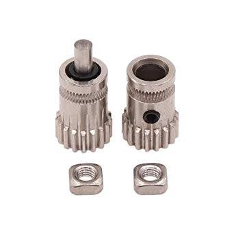

Ou trouve-t-on des roues denté pour extrudeur de Crealiy CR10S PRO, celle du moteur plus particulièrement.
Sur mon modèle la roue c'est déjà desserrée plusieurs fois  et je ne sais pas si c'est la clé ou la vis de serrage mais un des deux est bouffé ce qui empêche tout serrage fort.
Alors avant de tomber radicalement en rad, je préfère prendre les devant.
On peut prendre à prêt n'importe quoi, comme celle vendu MK8 ?
https://www.ebay.fr/itm/Turbine-a-engrenages-1-75-mm-Extrudeuse-a-poulies-Filament-MK8/263746963098?hash=item3d688b469a:g:VEwAAOSwQGhbG4Hd
https://www.ebay.fr/itm/3D-Printer-Extruder-Feedstock-Wheel-Hobbed-Drive-Gear-For-Makerbot-MK8-Extruder/153289199548?hash=item23b0bf8fbc:m:mpsyEMcUwA00OJMfACIeSZw&var=453169793029
il y a des chance que ça soit la tête de vis qui soit foiré, c'est assez facile de la bousillé vu la cochonnerie qu'ils mettent.
Perso j'ai remplacer toutes ma petite visserie par de la visserie inox et pour la clef j'ai pris un jeux de clef Facom pour être sur que c'est pas la déformation de la clef qui bousille les empreinte.

15 balles !!!
Trianglelabs c'est de la balle 😉 (et de la qualité aussi, elles sont plaquées avec du platine 😄 )
