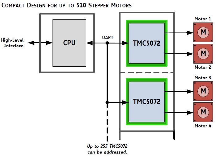

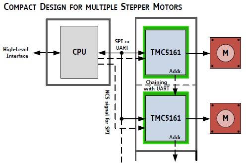

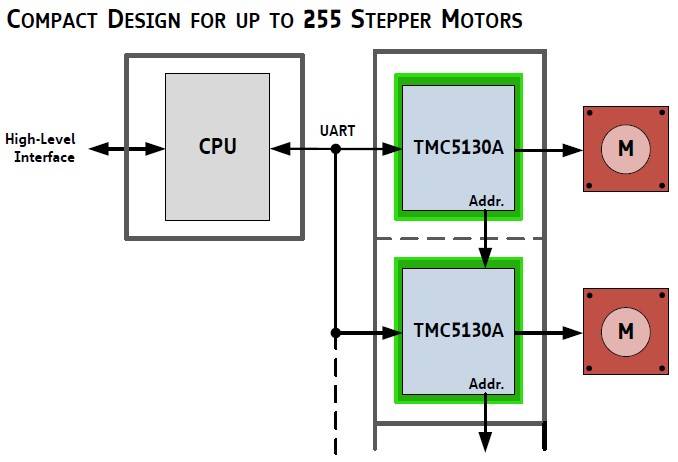

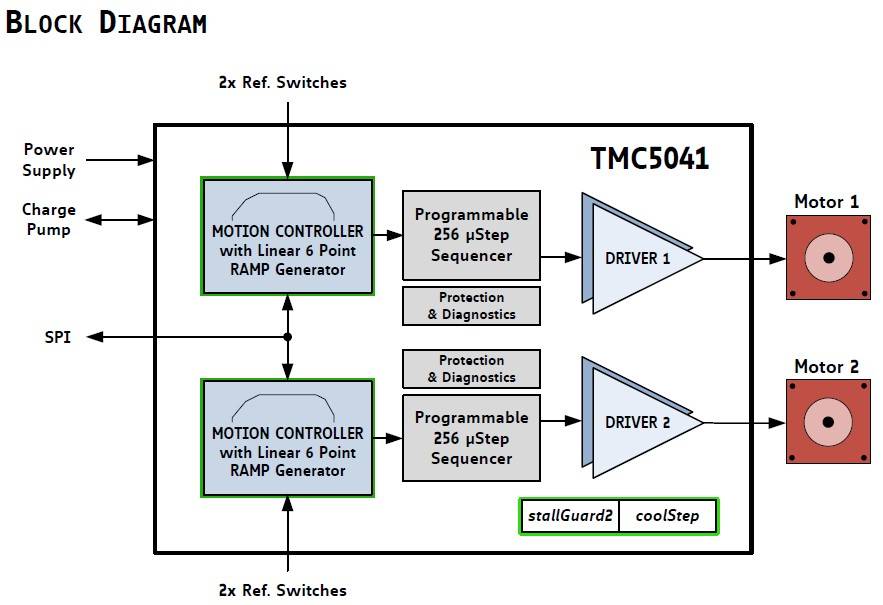

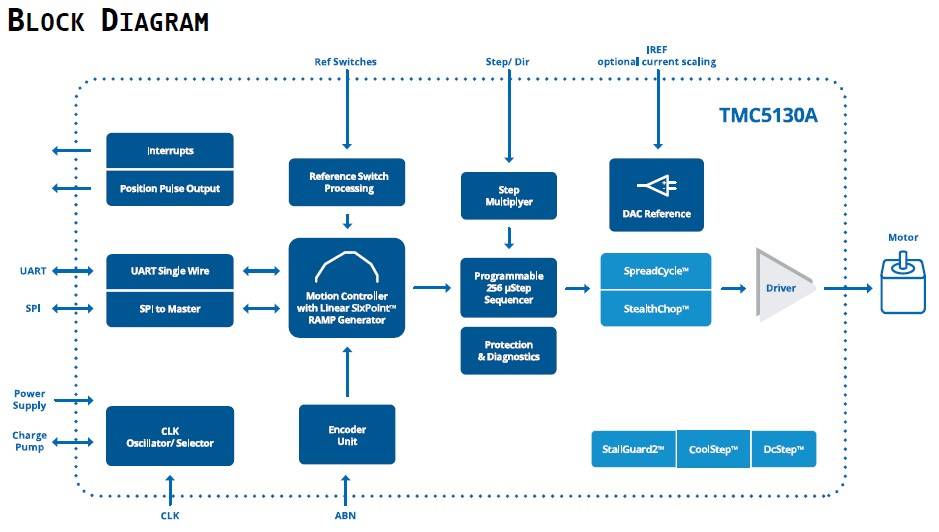

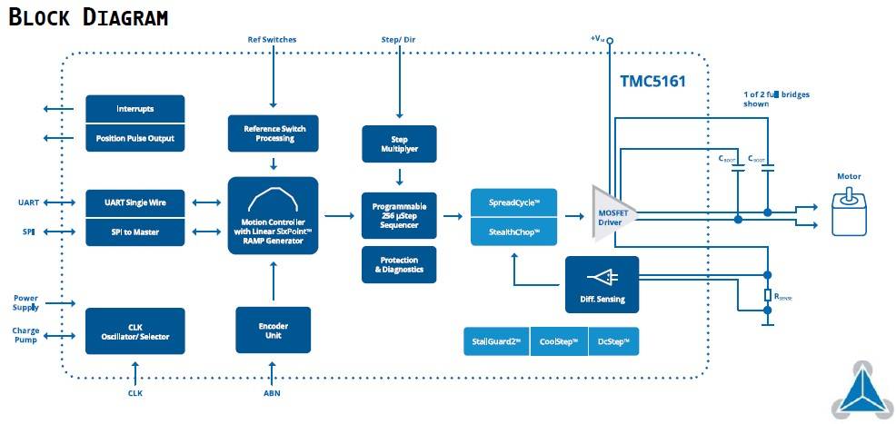

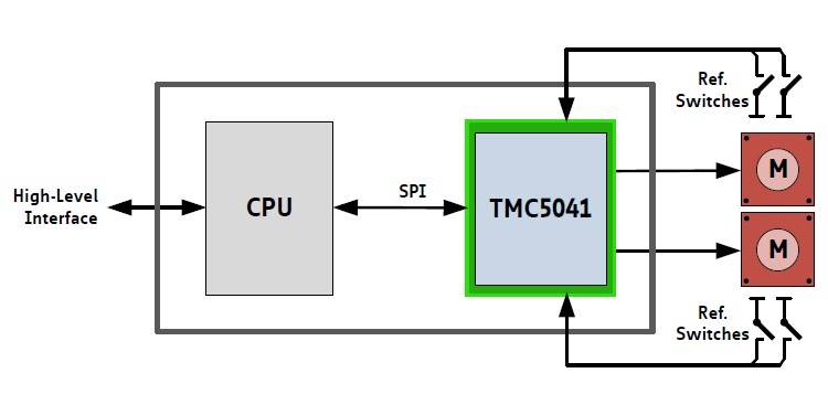

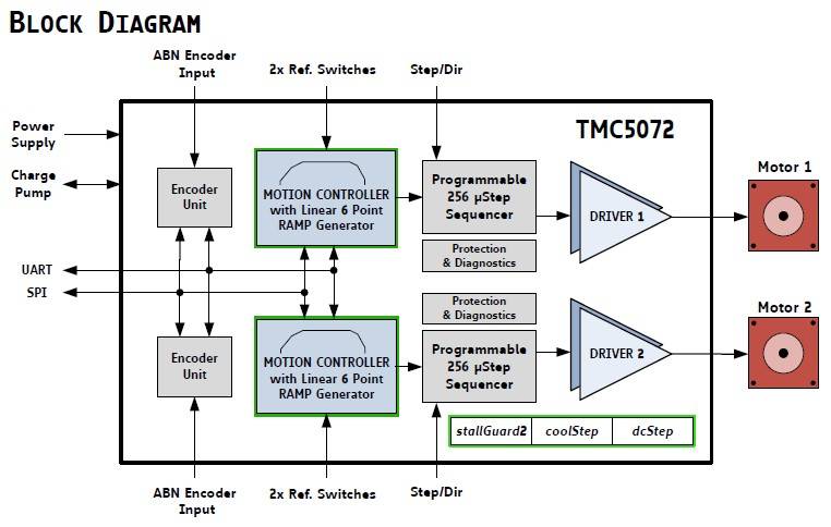

Salut @Charles25, tu pourrais peut-être rechercher des infos, des projets, sur ces drivers Trinamic :
TMC5161 (jusqu'à 255 esclaves)
https://www.trinamic.com/products/integrated-circuits/details/tmc5161/
TMC5160 (jusqu'à 255 esclaves)
https://www.trinamic.com/products/integrated-circuits/details/tmc5160/
TMC5130 (jusqu'à 255 esclaves)
https://www.trinamic.com/products/integrated-circuits/details/tmc5130a-ta/
TMC5072 (jusqu'à 510 esclaves)
https://www.trinamic.com/products/integrated-circuits/details/tmc5072-la/
TMC5041
https://www.trinamic.com/products/integrated-circuits/details/tmc5041-la/
Tiens nous au courant 🤓
Whaouu merci mais ça a l'air compliqué je vais me pencher dessus mais j'ai peur que cela soit trop compliquer pour moi.

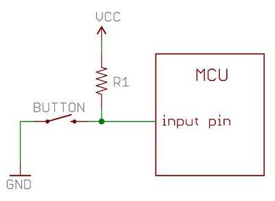

Comme le dit @pascal_lb, c'est très dangereux de débrancher un moteur de son driver s'il tourne. Y a pas mieux pour griller un driver. Par contre pour l'alim du driver c'est moins problématique mais le pin enable est fait pour ça et t'évite de devoir faire passer la puissance des moteurs par ton montage électronique.
Ce que tu cherches est un 74HC4051: avec 3 broches, un driver par moteur tu peux commander potentiellement 8 moteurs l'un après l'autre. C'est le plus simple à utiliser puisque tu as juste à activer/désactiver les 3 broches selon une certaine combinaison. Voir chapitre "74HC4051 Logic Table":https://learn.sparkfun.com/tutorials/multiplexer-breakout-hookup-guide?_ga=2.44850464.544758767.1582221392-580155410.1582221392
Le truc chiant c'est que si enable est haut le moteur est off et non l'inverse comme tu souhaites. Pour inverser cette logique il faut faire des montages avec des résistances de rappel.
source: https://learn.sparkfun.com/tutorials/pull-up-resistors/all
Dans ce schéma la partie MCU serait le driver relié par son pin enable. Le "button" correspond à Y0, Y,1... ou Y7 du 74HC4051. La broche Z du 74HC4051 est à relier à GND dans ce cas. En général on met une résistance R1 de 10kOhm pour le pull-up et il faut répéter ce montage pour chaque driver branché.
En espérant avoir pu t'aider.
