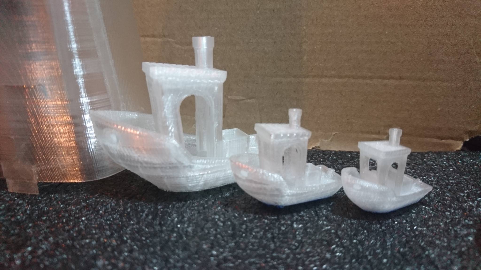

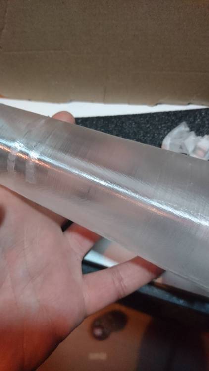

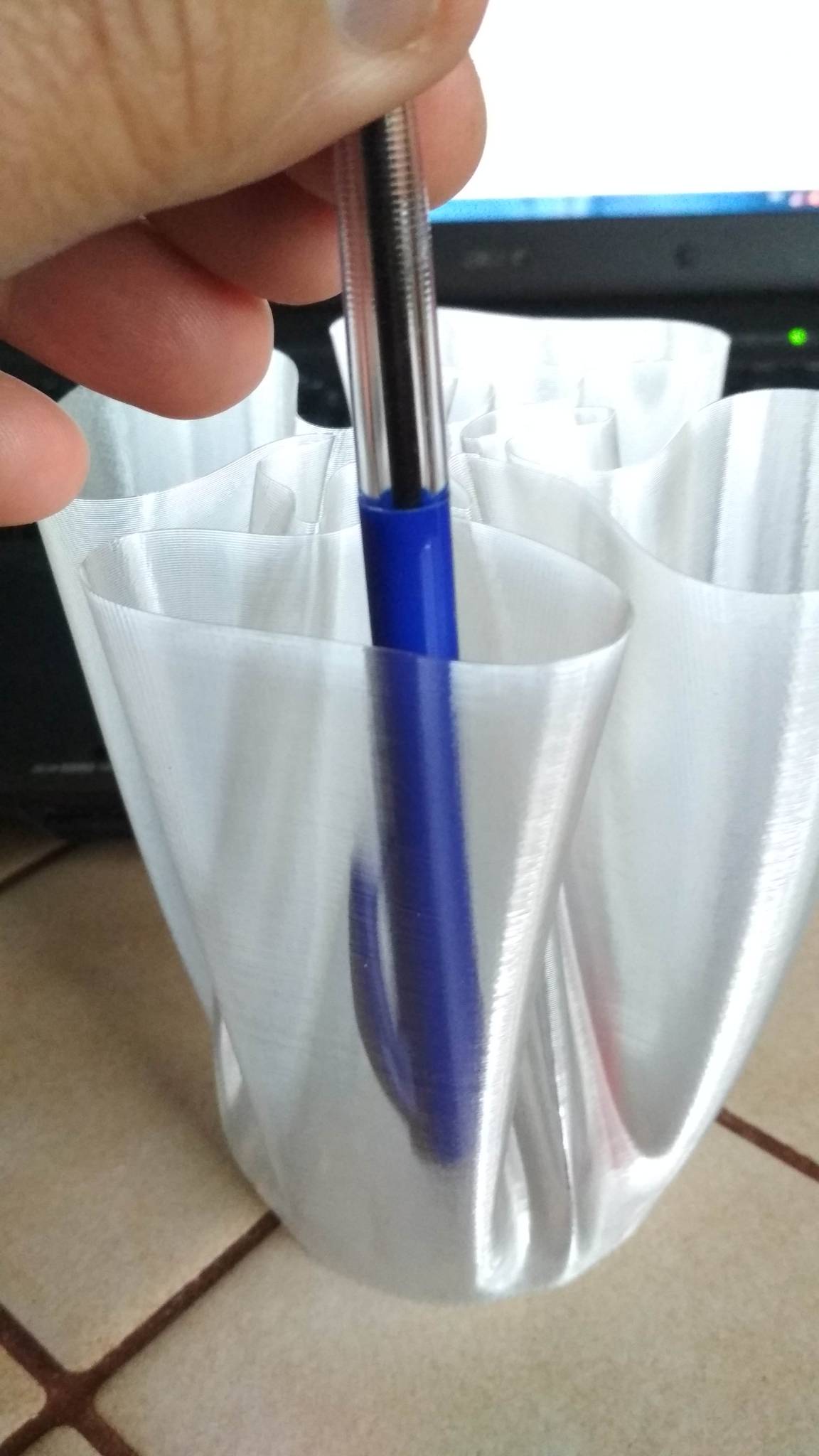

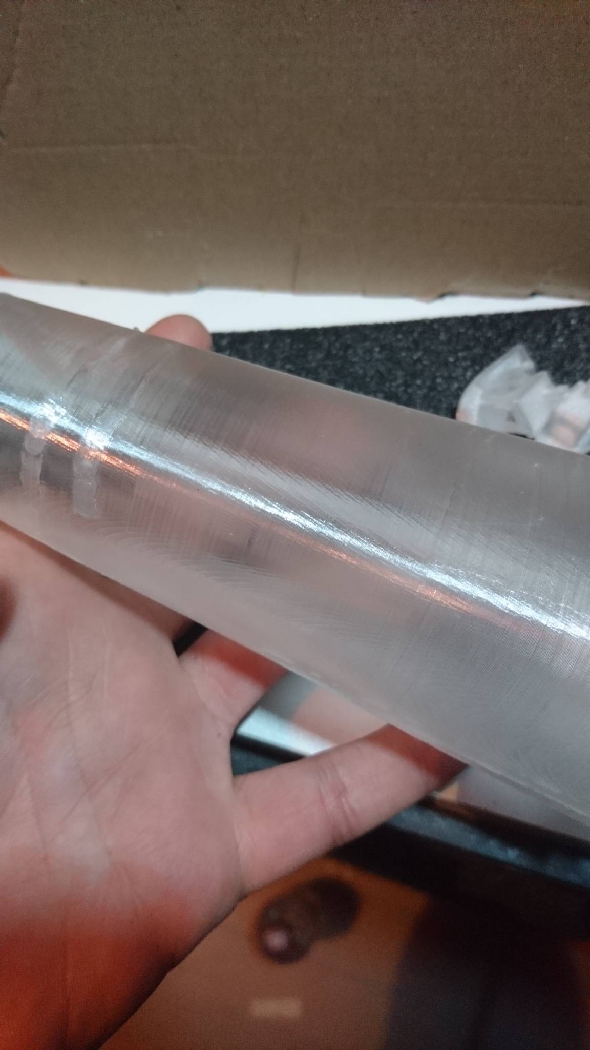

Vilab Posté(e) Février 20, 2020 Posté(e) Février 20, 2020 (modifié) Bonsoir, L'impression 3D FDM fonctionne en créant des couches formée de ligne, cela fait énormément d'interface et de pores sur laquelle la lumière se reflète, se réfracte et se diffuse. Les filaments transparents le sont vraiment, mais l’objet imprimé plutôt translucide, car même une très fine épaisseur distordra la lumière et ne permet pas de voir à travers sauf à coller quelquechose derrière Le résultat final dépend beaucoup de la hauteur de couche ( 0.1mm donne un joli aspect opaque ) et du refroidissement locale de la couche, donc du refroidissement, de la vitesse, de la géométrie, du trajet de la tête.... imprimer vite : les couches refroidissent plus lentement => plus opaque Imprimer fin ( 1 paroi ) => il y a moins de matière et les couches refroidissent plus vite => plus "" transparent "" imprimer non uniformément ( hors mode vase / modèle complexe... ) donne une succesion de translucidité différentes, exemple : l'imprimante extrude sur : partie gauche - partie droite / changement de couche / partie droite - partie gauche / changement de couche / partie gauche- partie droite... ) Recuire le PLA => le rend bien plus opaque ( car formation "massive" de cristaux diffusant la lumière ) De droite à gauche : des benchy 50% en 0.1mm, 60% en 0.2 et 100% en 0.2 ( moche car souffre d'une alternance de degré de translucidité ) et un pièce mono paroi de 0.4mm d'épaisseur imprimé sans mode vase fait avec du PLA transparent vendu par GEEETech Le benchy 100 à une proue moche à cause de PrusaSlicer, je ne sais pas pourqoi il me massacre mes Benchy alors que Cura les sort niquel La pièce mono paroi avec ma main Modifié (le) Février 20, 2020 par Vilab Une photo en trop
