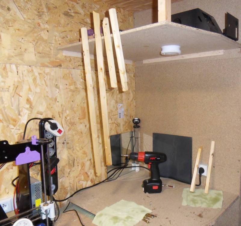

Mercredi, je suis passé à bricomachin et, contrairement à ce qui était annoncé sur leur site, il y avait des plaques de plexi. Je peux donc finir mon caisson.

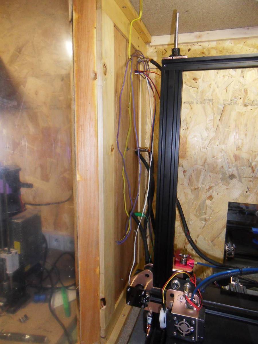

J'ai refait mon 3° vantail. celui que j'avais fait en attendant était trop fin (et en plus je me suis planté dans le collage provisoire, je ne peux plus glisser dedans la plaque de plexi... 🥴 ). je l'ai donc refait, à la même épaisseur que le panneau plein qui accueille l'électronique.
Démontage intégral du caisson, de la quincaillerie et application d'une finition à l'huile de tung
Idem pour les tasseaux
Bon, par contre j'ai pas huilé l'agglo... faut pas pousser !
Remontage de l'électronique sur le panneau, des tasseaux, de la quincaillerie et des vantaux.
Finalement, pour le 3° vantail j'ai mis les charnières sur le panneau plein. ça ne me gène finalement pas trop question accès à l'écran quand je règle le plateau (il n'y a que pour régler l'arrière gauche que j'ai besoin d'ouvrir ce vantail).

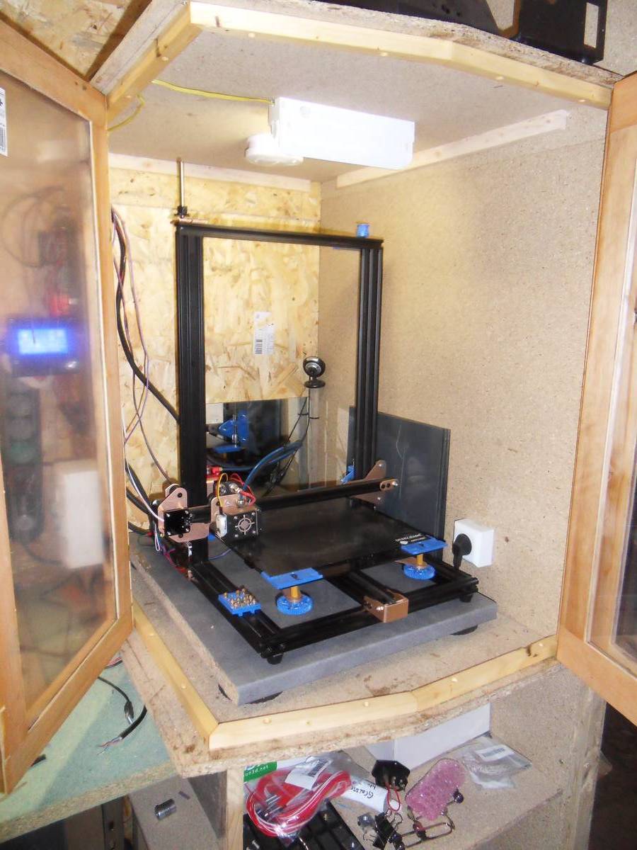

L'imprimante en place et rebranchée. j'ai rajouté un néon 6W (de récup) pour l'éclairage. il est branché sur la même ligne que le bed et donc s'allume et s'éteint en même temps que l'imprimante (sans être secouru par l'onduleur - voir le 3° message de ce sujet).
Le fusible thermique n'est pas encore installé (faut que je le retrouve et que je lui imprime un support). mais le câblage est prêt : fil violet. j'aurai juste à le couper et à sertir 2 cosses.

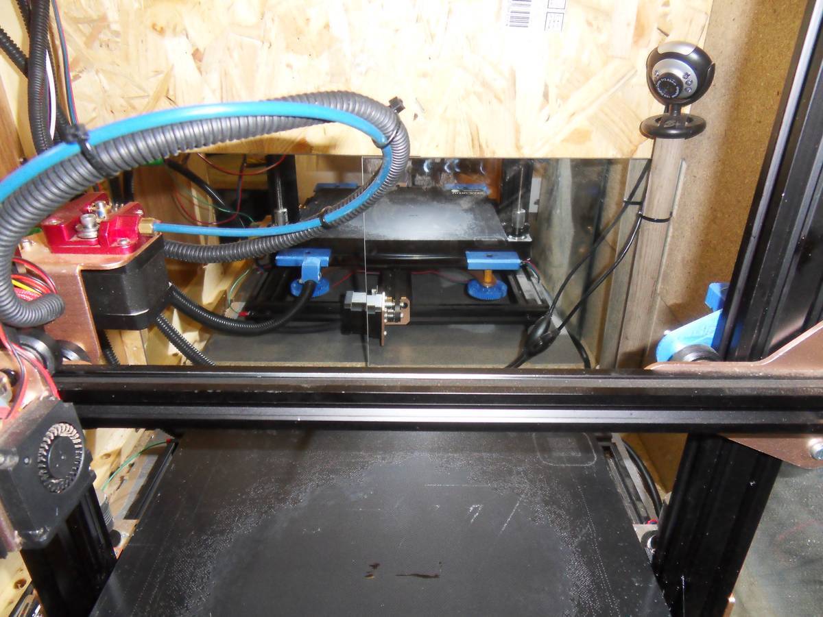

J'avais des miroirs ikéa (achetés avant l'ultrabase), j'en ai mis 2 au fond histoire de bien voir mes molettes quand je fais le niveau du bed.
Le tout en ordre de marche

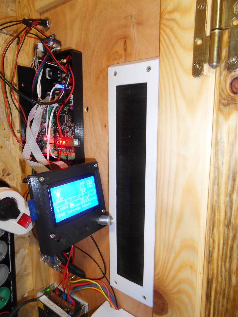

Pour le passage du filament, j'ai installé une fente à poils
(bon, je sais que ça ne s’appelle pas comme ça, mais j'en devine déjà qui rigolent 😉 ).
J'ai également fixé le Raspberry pi. Me reste à installer des loquets magnétiques sur les vantaux (commandés, ils arriveront dans quelques jours) et des boutons de tiroir pour faciliter l'ouverture.

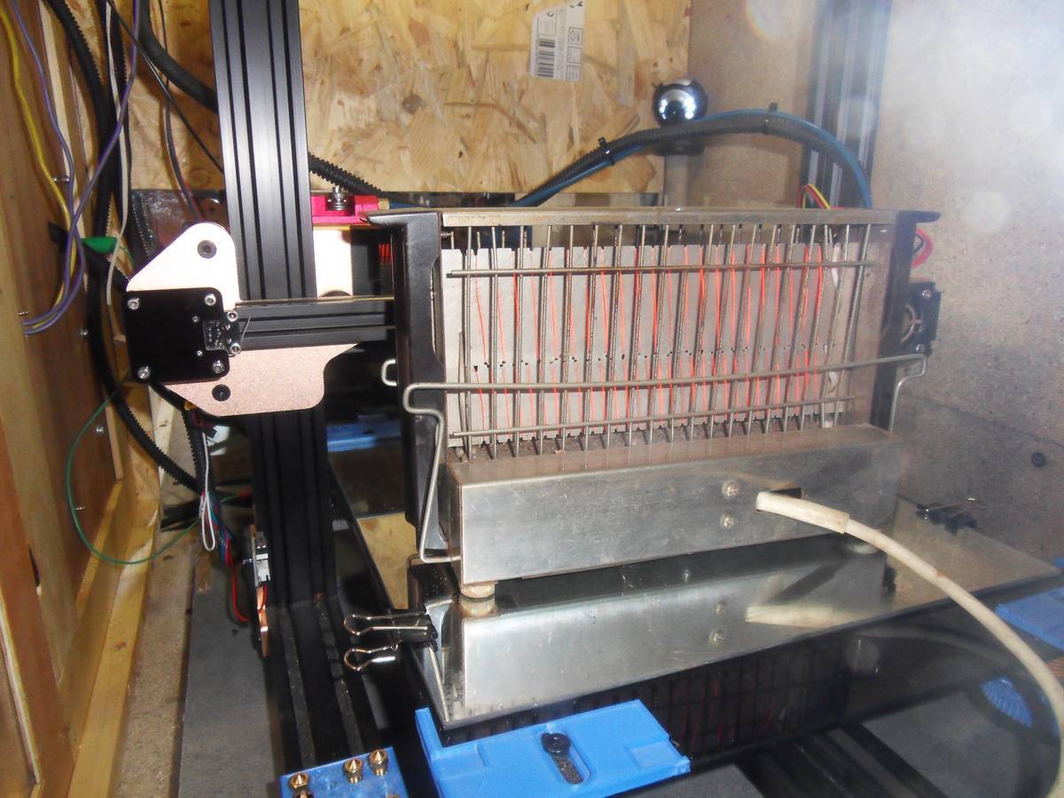

Pour le chauffage, j'ai trouvé dans mon bordel un truc qui pourrait faire l'affaire (j'avais du récupérer ça aux "monstres" il y a des années). un petit concentré de "technologie" !
Un fil chauffant enroulé sur une plaque réfractaire. carcasse métallique, connection via un domino porcelaine isolé de la carcasse par un carton huilé, pas d'interrupteur de mise en marche, et pas de fil de terre. il fait 600W, avec potentiellement l'option "fer à friser" en cas de problème électrique. ⚡ (mais vu ma coupe de cheveux je ne crains rien... 🤪 ). Et non, ce n'est pas "merde in China", mais "merde in Spain"
Je l'ai mis dans le caisson pour voir. température ambiante de 20°C. avec la sonde du thermomètre aux 2/3 de la hauteur j'ai relevé : 40° au bout de 5 minutes, 50° (10 minutes) - 59° (20 minutes) - 64° (30 minutes). si les modules Peltier ne suffisent pas, ça me fera une bonne base de départ pour un chauffage d'appoint dans le caisson, en le pilotant avec de genre de module : https://www.amazon.fr/gp/product/B00IJ0F2OW/ref=ox_sc_act_title_2?smid=A3DQSUXUL40GB8&psc=1. En le sécurisant avec une terre ça sera bon (De plus toute la structure de l'atelier est en bois, et j'ai un différentiel 30mA en tête de ligne).
C'est un autre avantage de mon système à alimentation double : seule la partie basse tension est secourue par onduleur. Donc, si pour une raison quelconque le 30mA saute, le bed en 220V n'est plus sous tension.
J'ai bien également un radiateur d'appoint moderne de 300W, isolé et thermostaté, mais soufflant donc pas adapté au caisson.
