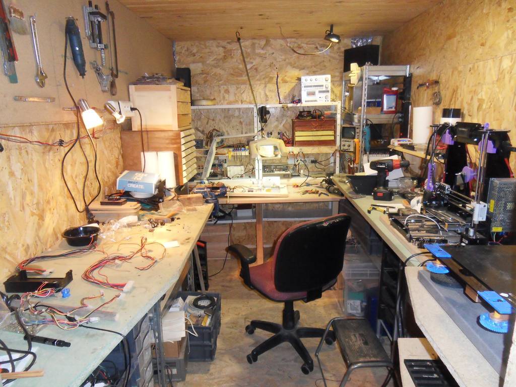

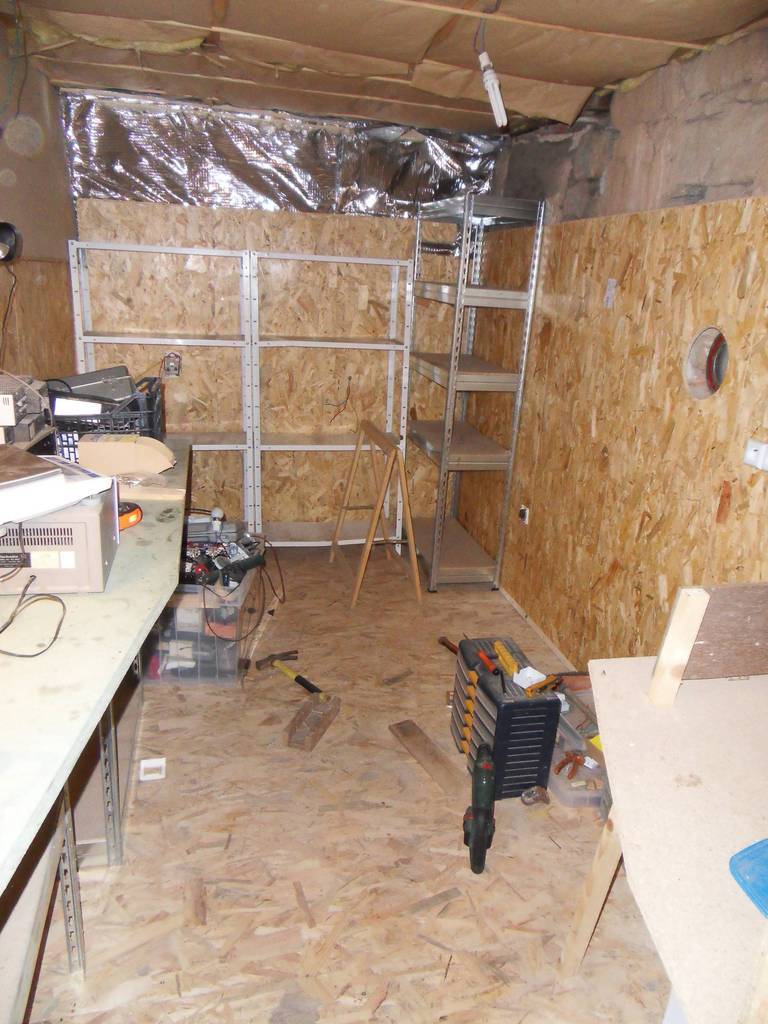

Je vous présente mon coin impression 3D + bidouille et autres (électronique notamment). c'est en cours de réaménagement total.

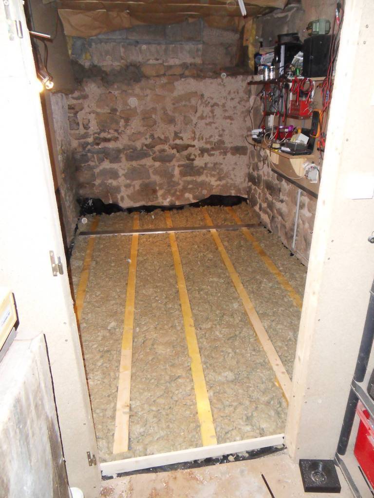

C'est une pièce attenante à la maison : 3,5m x 2m, sol en gros pavés (ils devaient y garer le cheval... 😄). j'y avais fait un atelier, mais comme j'ai reconverti un autre local pour un atelier plus grand (16m², avec scie sur table et rabo-dégau), j'ai entièrement vidé celui-ci pour le refaire.
Mise à niveau du sol, Isolation sol et plafond.
Sol et murs en OSB (chance : les panneaux du sol étaient exactement à la bonne taille : aucune découpe nécessaire !). remise en place des plans de travail sur étagères (un autre viendra à droite, recoupé à la bonne dimension une fois le reste installé).

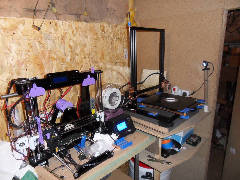

Sur le plan de travail à droite, mise en place provisoire des imprimantes (la Anet en direct drive servira ponctuellement pour le Flex)

C'était déjà il y a quelques mois... C'est encore en cours d'installation, mais c'est déjà le bordel !
Doublage des murs fini, plafond en lambris posé... reste encore à installer pas mal de trucs. j'aménage l'autre atelier en parallèle.

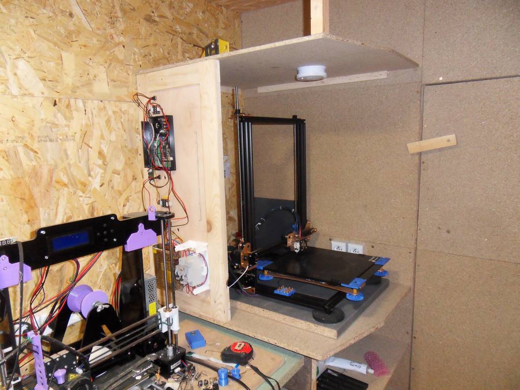

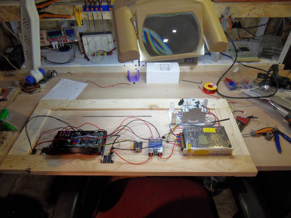

Aujourd'hui j'ai désossé l'électronique de la Tornado, et j'ai commencé à la monter sur un panneau qui fera la cloison du caisson. (à l'extérieur, biscotte la chaleur)
C'est désordonné, mais fonctionnel : les différents éléments sont placés au plus près des points d'arrivée des faisceaux de cables de l'imprimante, de manière à géner le moins possible les mouvements.
Le panneau présenté à son emplacement définitif

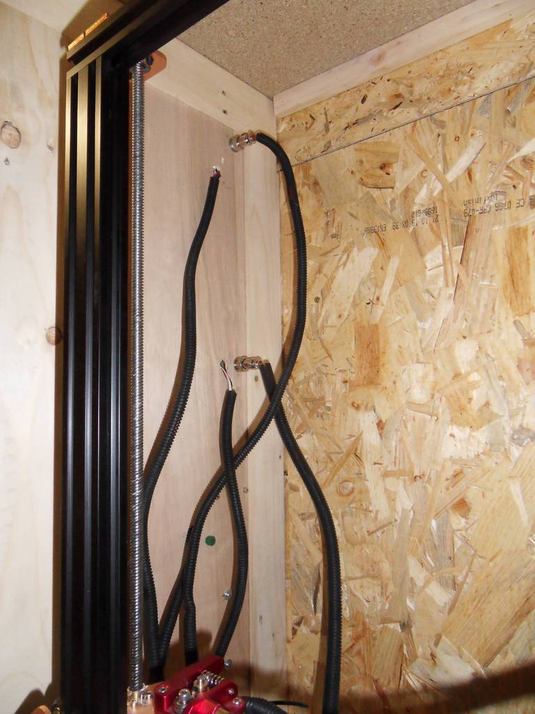

Les différents faisceaux aboutissent au plus haut, sans pour autant être en tension lons des déplacements des éléments de l'imprimante
Ça devrait aller, à part encore 2 câbles de endstop à rallonger.

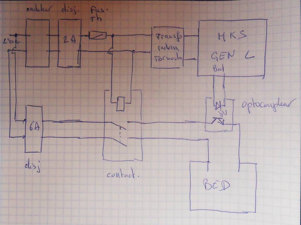

Coté câblage électrique, je l'ai fait à ma façon :
L'alimentation est scindée en 2 parties : la partie principale est classique, secourue par onduleur. L'autre partie, non secourue, concerne le chauffage du bed
La Tornado en chauffe tire presque 800W. c'est trop pour un onduleur basique 3~400 VA. En ne secourant pas le bed on diminue considérablement la puissance en sortie de l'onduleur. l'alimentation elle même est donnée pour 24V 8A,  soit même pas 200W en pointe (le plus gros consommateur de courant reste la hotend, 40 ou 50W selon les modèles). En cas de coupure de courant, je compte simplement sur l'inertie thermique du bed. Si la coupure se prolonge, ça me laisse le temps de démarrer le groupe électrogène au besoin.
J'ai supprimé le socket d'alimentation (Schuko) avec son fusible et le bouton marche-arrêt (au fait, vous saviez qu'il y avait d'office un fusible de rechange dans le porte fusible d'origine ? j'ai trouvé ça sympa...). Ce sera remplacé par des disjoncteurs modulaires : 2A pour la partie "basse tension", et 6A pour le bed (je les avais sous la main). le fusible d'origine était calibré à 10A
Un disjoncteur modulaire en aval de l'onduleur fait donc office de bouton marche-arrêt. à la sortie (où peut-être en amont, entre onduleur et disjoncteur, à voir ce qui sera le plus pratique...), je vais installer en série sur la phase un fusible thermique, placé en haut du caisson (j'en ai plusieurs de récup, dont un 85°). En effet un détecteur de fumée c'est bien mais ça ne coupe pas le courant. Je pense que si le haut du caisson monte à 85°, c'est qu'il fait beaucoup trop chaud en dessous... même pour l'ABS; enfin, je verrai bien à l'usage (j'ai une camera thermique, et d'autres fusibles thermiques de valeur plus élevée).
Après le fusible thermique, il y a l'alim avec - en parallèle - la bobine d'un contacteur qui commande l'alimentation du bed. ainsi il ne peut être mis sous tension que si l'électronique de l'imprimante est elle-même sous tension. également, si le fusible thermique disjoncte, l'alim du bed sera coupée en même temps que le reste.
En aval, il y a l'optocoupleur habituel commandé par la sortie bed de la carte mère.
Voila... work in progress, à suivre.

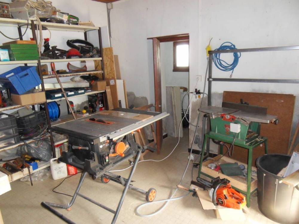

Alors, étant confiné (le premier qui dit que "finé" est un suffixe, c'est goudron et plumes direct 🤪 ), je vais en profiter pour finir le caisson de ma Tornado.

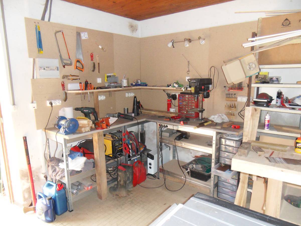

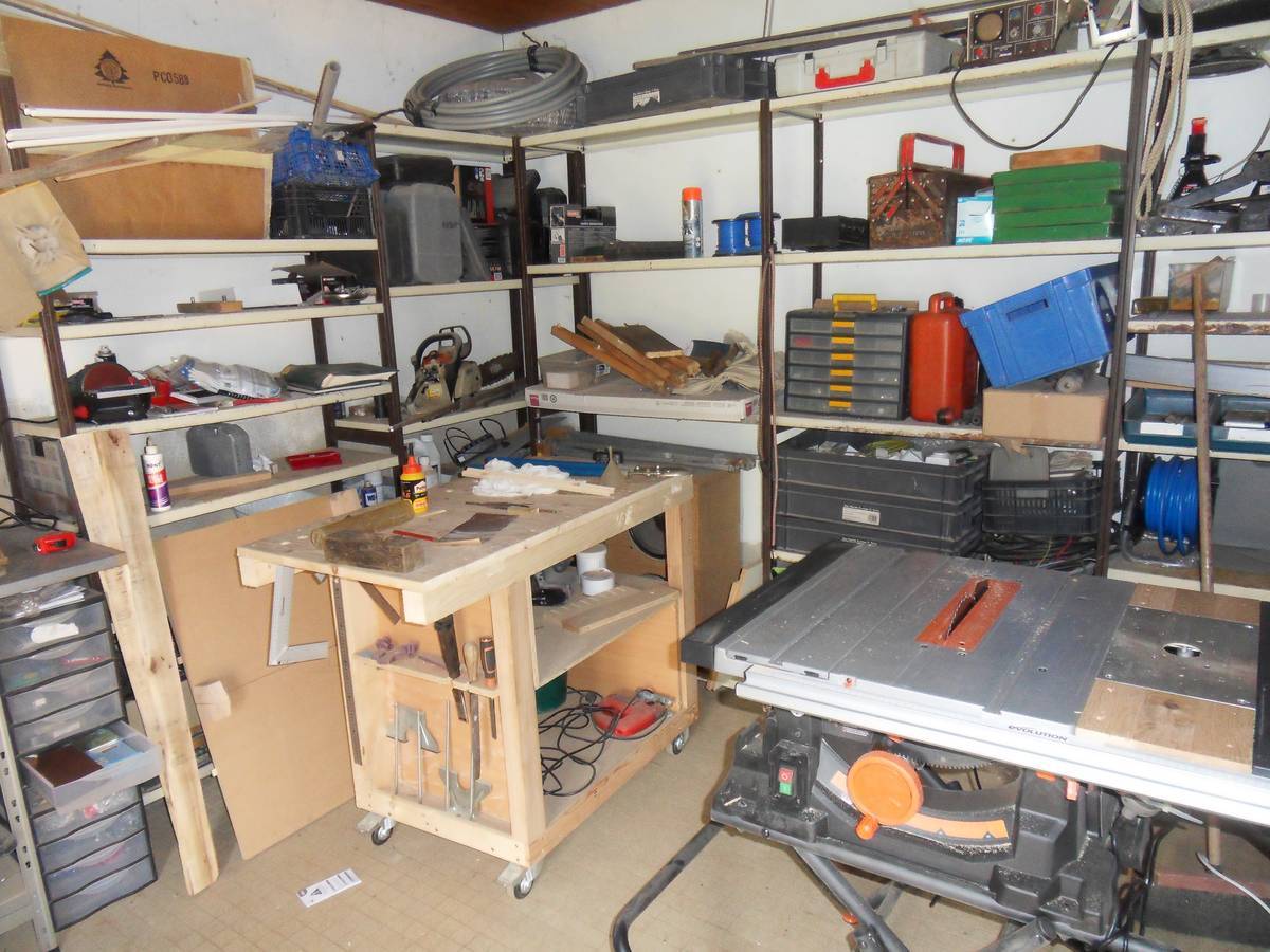

Tout d'abord je vous présente mon 2° atelier, également en cours d'aménagement, et également déjà en bordel, même si ça se voit moins car il est plus vaste (16m², plus un ancien cabinet de toilette de même pas 2m², ou j'ai installé le compresseur, et que je vais aménager avec des rangements, aspiration des copeaux, etc...) :
Le châssis métal, je l'avais fait pour soutenir un meuble haut, qui s'est avéré trop déglingué. je vais le défaire et récupérer les profilés acier. il m'aura quand-même servi à me faire la main question soudure à l'arc.
L'établi est sur roulettes. ça ne se fait pas, mais bon. avec 16m² je n'avais quand-même pas trop le choix. il est pile-poil à la même hauteur que la scie sous table, et peut à l'occasion devenir servante.
Coté établi, en cours d'aménagement. Il y a un bastaing de 100x100 sous l'étau, on peut donc taper comme un sourd !
La chance toujours : les plans de travail, posés sur étagères de bricodépot, arrivent à la même hauteur que la scie sous table, et donc que l'établi mobile.

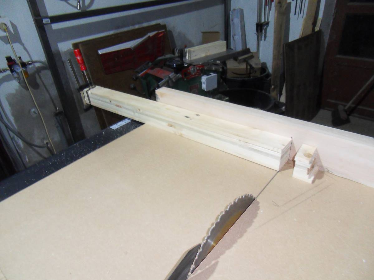

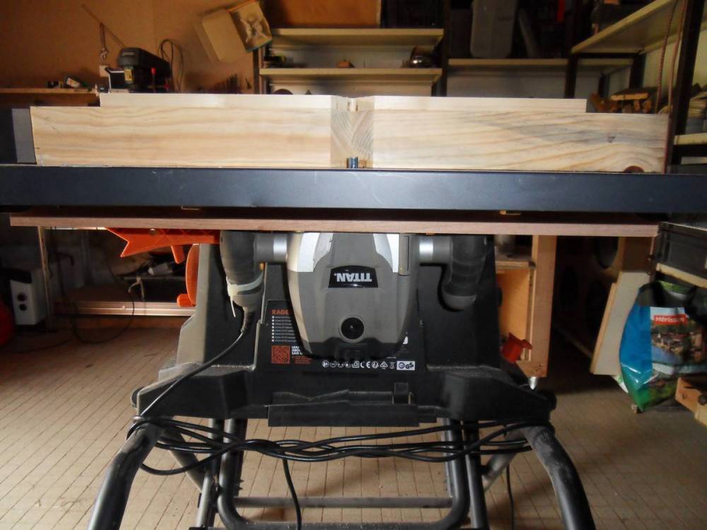

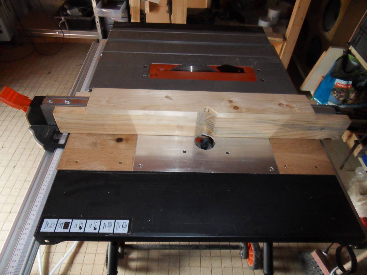

La scie sous table possède des rallonges pour passer des panneaux un peu larges. dépliés, ces panneaux laissent un vide. je l'ai mis à profit pour un insérer un plan de travail annexe pour une défonceuse sous table. (j'ai également fait une adaptation pour mettre la scie sauteuse retournée sous table, pour chantourner au besoin). le guide parallèle peut donc servir pour la défonceuse (avec un habillage en bois qui fait le taf)
Modifié (le) par Pascal03

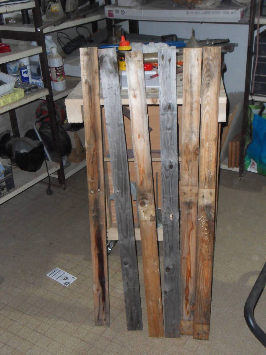

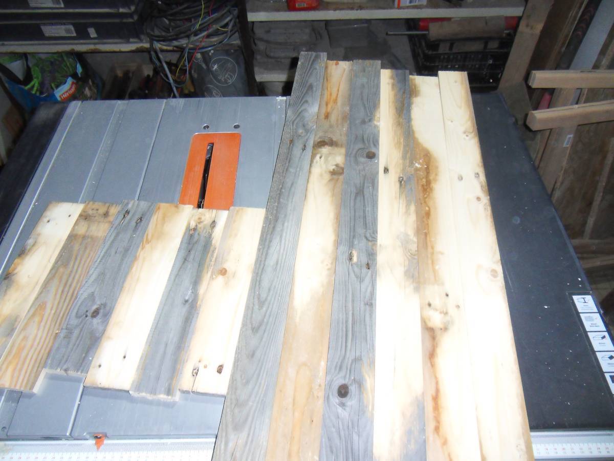

Les parois mobiles du caisson seront réalisées en bois de palette de récup. j'ai choisi des bois bien vieux, bien sales, qui ont vécu. Comme ça j'ai toutes les chances d'avoir du bois pas trop vert.
Les panneaux feront 80x30cm (grosso-modo - question largeur il y en aura 3 avec des cotes un peu différentes). Je recoupe donc les lattes de bois (d'environ 110cm) à 83cm (pour avoir un peu de marge). Je précise que c'est un "work in progress", et que je travaille au "feeling", sans faire de plan au préalable. je ne suis donc pas à l'abri d'un gros "fail" 🤪

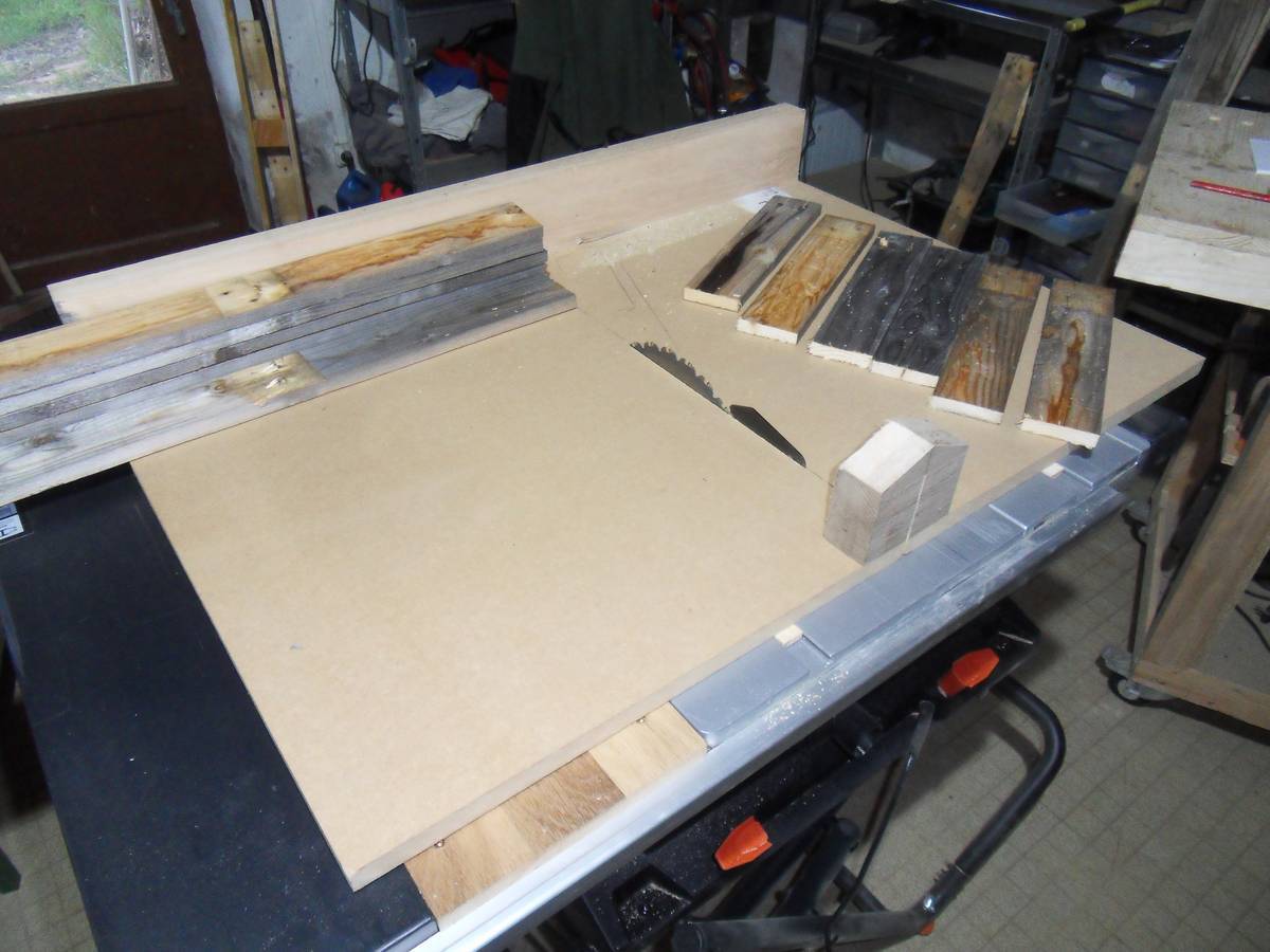

Le traineau de coupe est un semi "fail" : le plateau est en médium et j'aurais du prendre du contreplaqué épais car le médium manque de rigidité. De même les montants sont en chêne massif (j'avais ça sous la main), et j'ai du renforcer la pièce en tête avec de grosses vis car elle a fendu. après, question menuiserie, je suis un gros débutant qui a encore tout à apprendre.

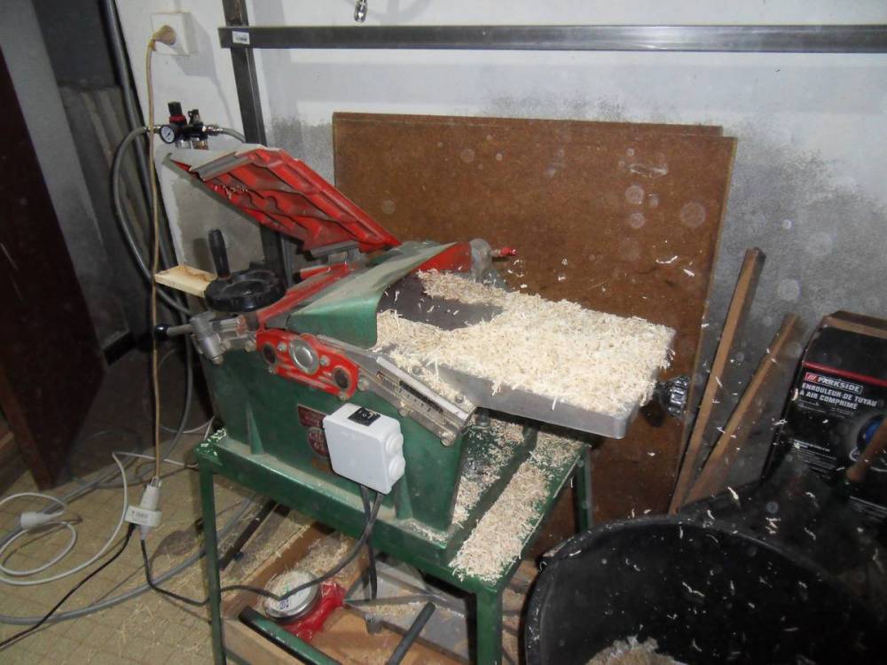

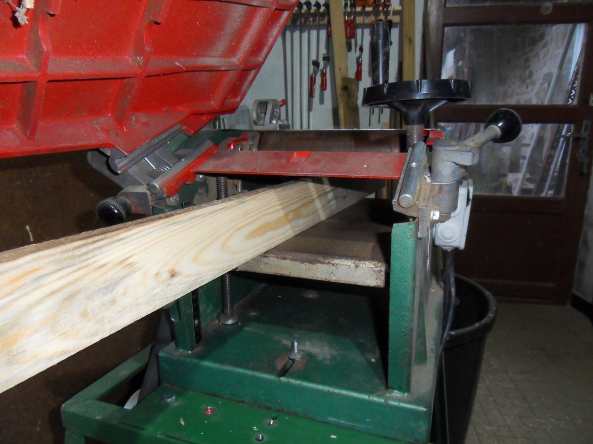

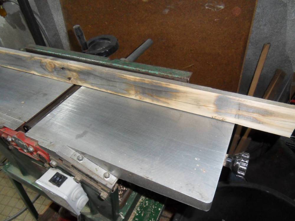

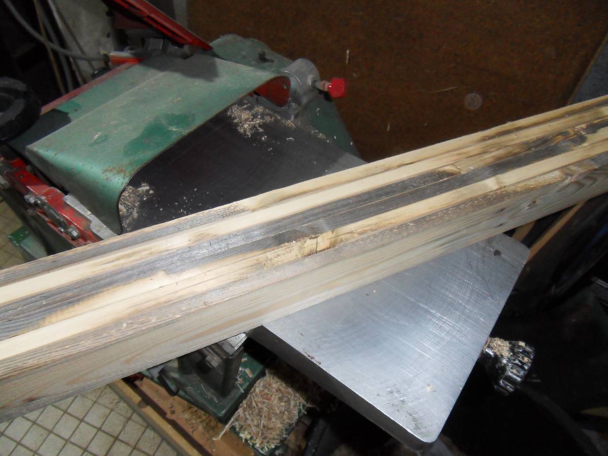

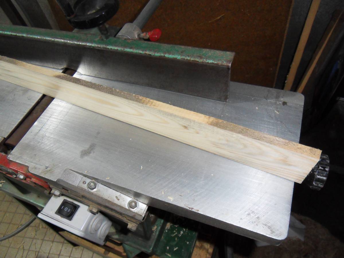

Dégauchissage des lames de bois (en cours, pour montrer le principe. pour ceux qui ne connaissent pas, la table de la dégauchisseuse constitue une référence, avec une table d'entrée légèrement plus basse que la table de sortie. un rouleau équipé de fers - des couteaux - mange la matière en appui sur la table d'entrée pour désépaissir jusqu'au niveau de la table de sortie. sur la photo, on voit que la planche est toute gondolée : c'est une première passe et seulement les 'bosses" en appui sur la table ont été arasées. on passe plusieurs fois, jusqu'à ce que tout soit uniforme.
On fait de même avec un chant, en se servant du guide, réglé à 90°

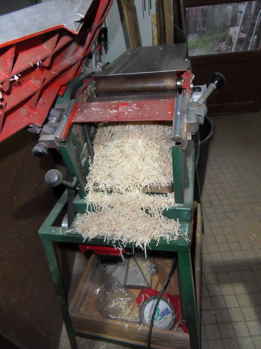

On a ainsi 2 surfaces de référence, à angle droit. on transforme alors la dégauchisseuse en raboteuse :
Salut les copeaux !
Sous la machine, il y a une table réglable en hauteur, sur laquelle les surfaces de références précédemment dégauchies vont prendre appui. le même rouleau que précédemment va alors manger la matière des faces opposées. il y a des entraineurs qui amènent la pièce (et évitent de se raboter les doigts...)

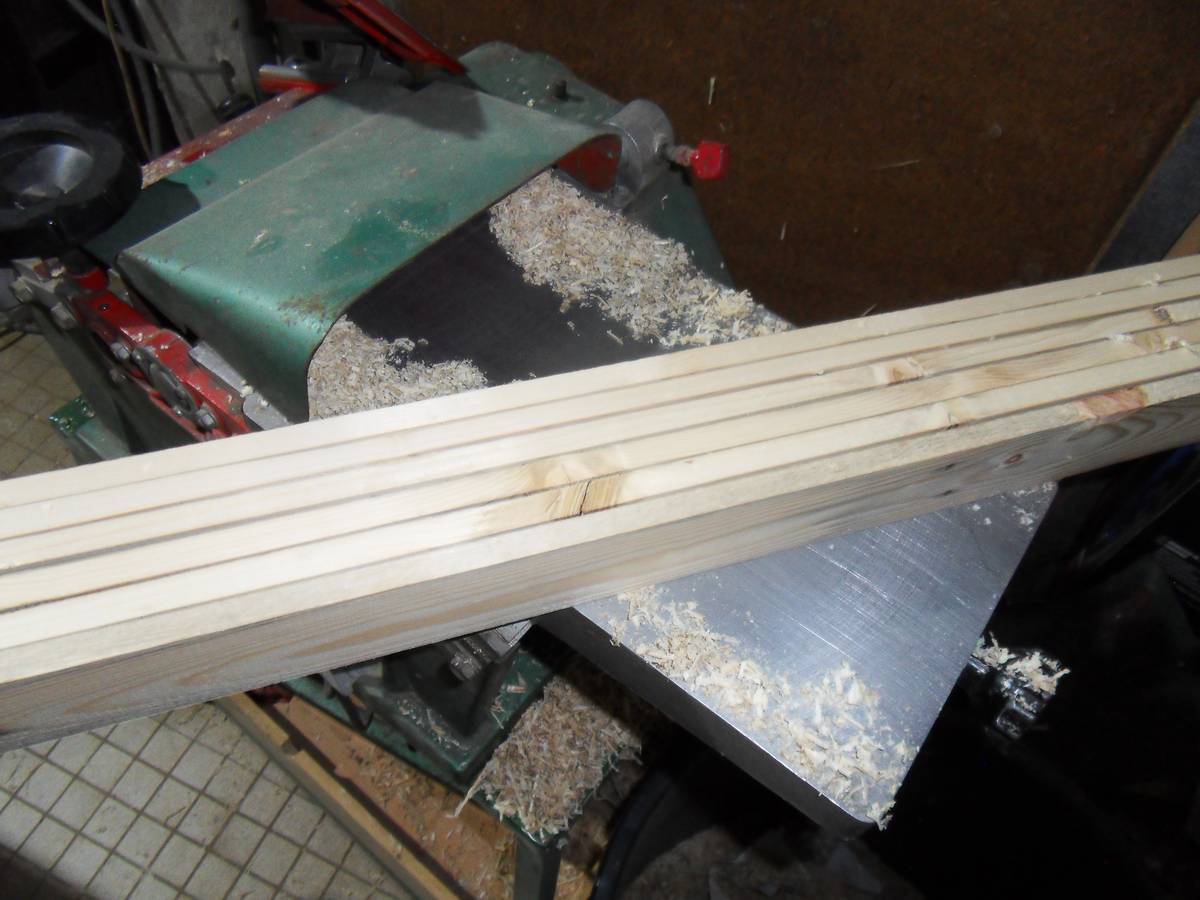

Je passe toutes les pièces ensemble (sur les chants). En plus de rectifier les faces, la raboteuse permet de tout calibrer à la même épaisseur
En cours de travail : on voit que certaines lames sont plus "mangées" que d'autres (elles étaient plus larges au départ)
A la fin, tout le bois est "frais"
On fait pareil sur les faces larges (mais là, on passe les planches une par une)
Volent les copeaux !

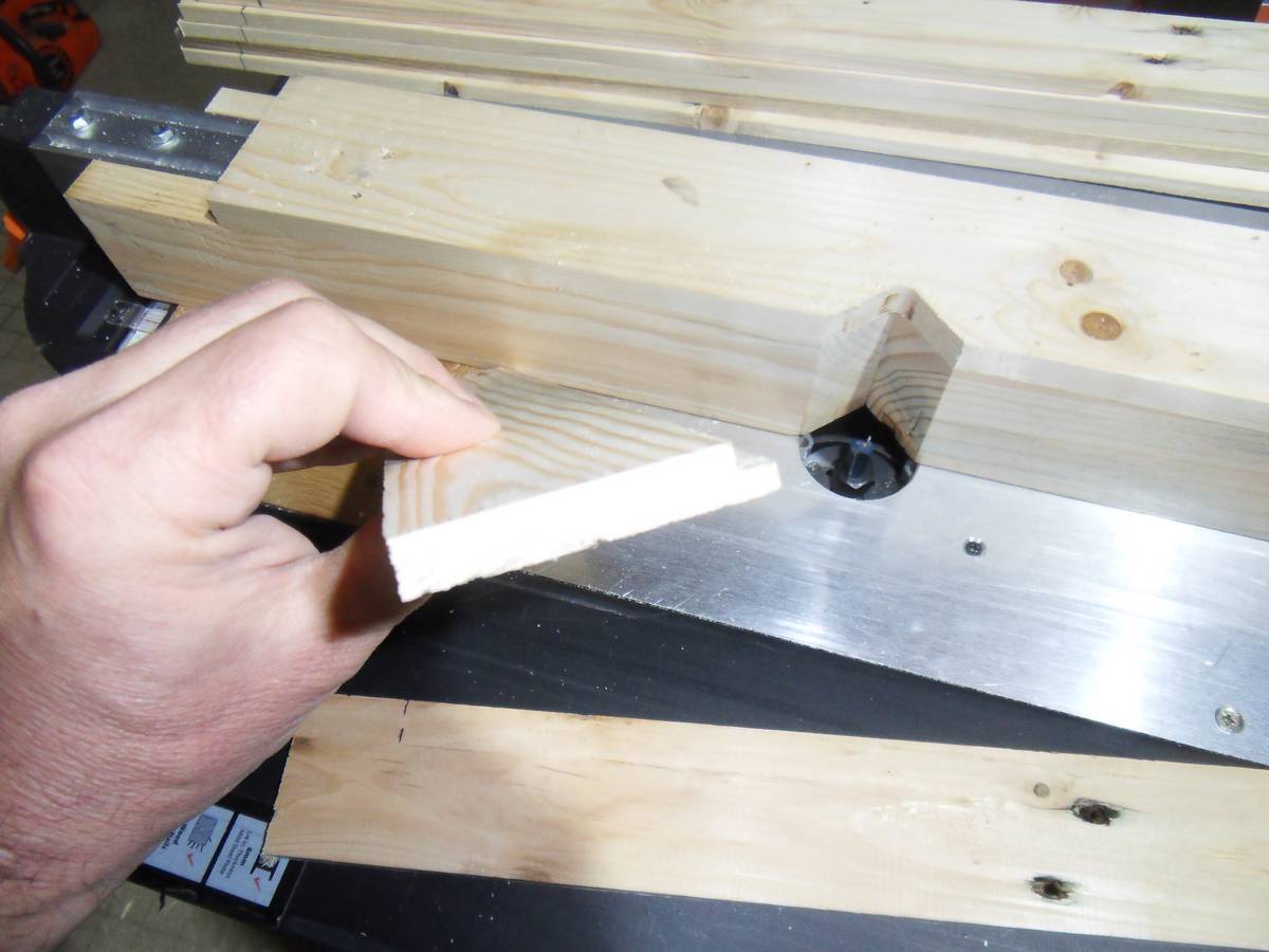

Avec la défonceuse sous table, je fais des feuillures de la profondeur nécessaire pour recevoir les plaques de plexi (4mm)
Feuillures "arrêtées" sur les montants verticaux.

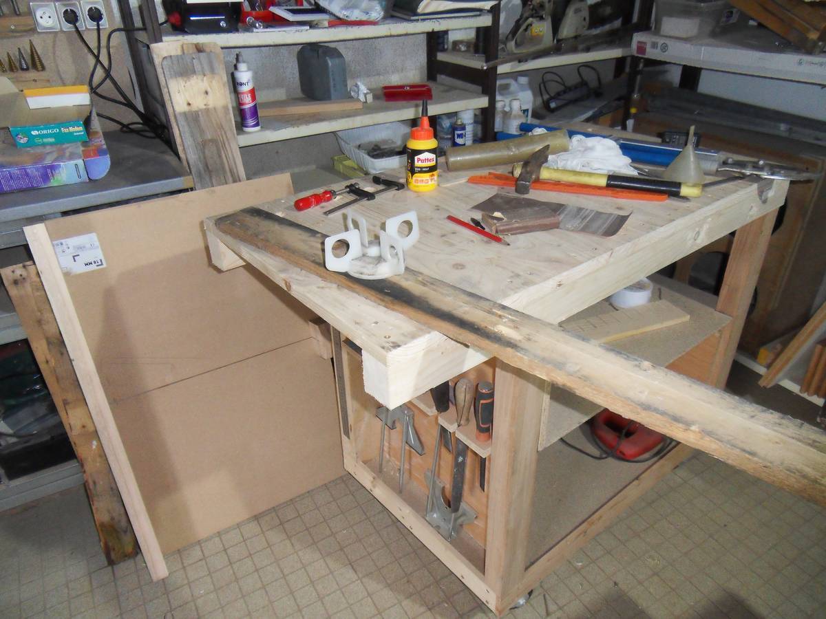

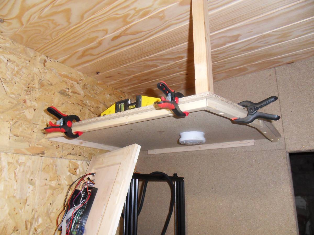

Aujourd'hui j'ai débité une planche de palette pour en faire des tasseaux, afin de réaliser l'assise où viendront s'appuyer les vantaux. Je pars d'un bout de bois bien moche...
L'ovni posé dessus, c'est un agitateur magnétique : un copain qui travaille dans l'industrie pharmaceutique les récupère. ils sont d'office déposés au fond des cuves d'excipients qu'ils reçoivent, et sont ensuite jetés. il y a 4 gros aimants néodyme dedans, ce qui me permet de détecter le moindre bout de métal dans les bois de récup (pas envie de changer les couteaux de la rabot-dégau tous les 4 matins). j'ai fait les trous dans les ailettes pour une meilleure préhension.

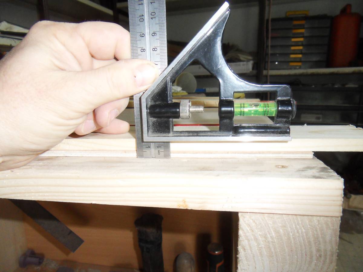

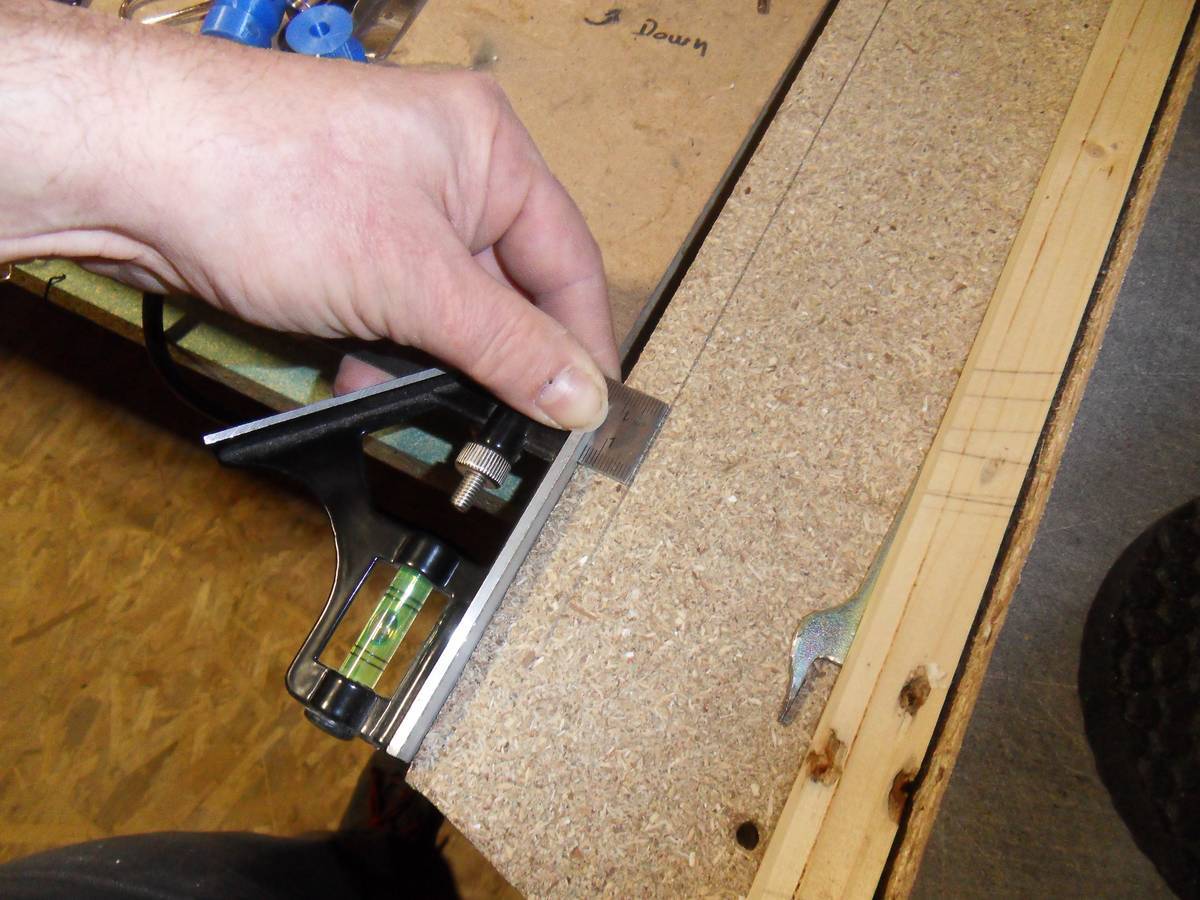

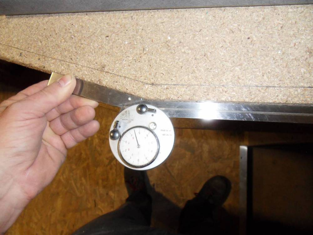

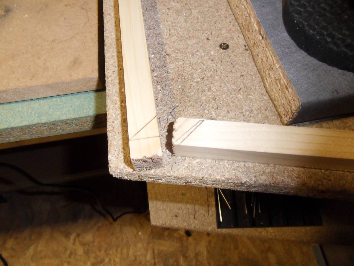

Je relève l'épaisseur finale des panneaux (bois de palette + contreplaqué). Je ne la mesure pas mais je règle la pige : moins on mesure et moins on se plante !
Et je reporte cette épaisseur sur le plancher (et le plafond) du caisson

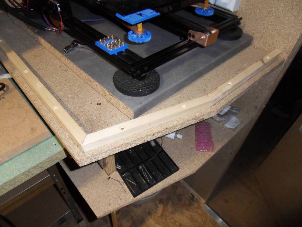

Comme on peut le voir, il y a de sacré fausses équerres : j'ai du couper un pan pour passer sans taper dedans à chaque fois. heureusement, j'ai un outil magique : un goniomètre d'application précis au 1/10 de degré (chiné 10 € sur une brocante...)
Très modulable (le bras le plus long coulisse pour s'adapter à différentes configurations). On mesure l'angle, on le divise par 2, on l'affiche sur le cadran, et on se sert du goniomètre pour tracer. Mes outils de coupe sont bien moins précis que cet engin (je n'ai pas - encore - de scie à onglet).
Les tasseaux en place
en bas et en haut

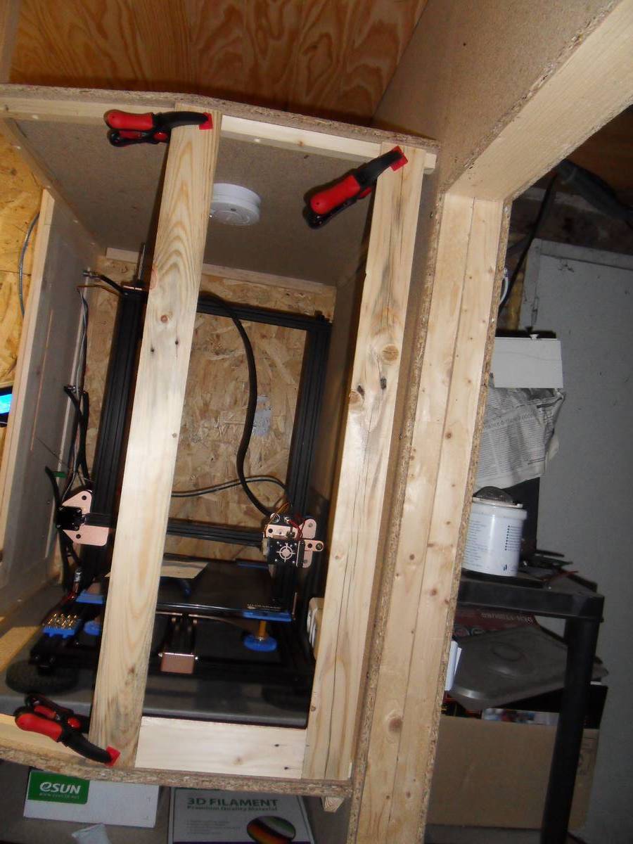

Je présente les éléments du premier vantail : il y a une méchante fausse équerre là aussi.
Je retaillerai ce vantail en largeur. De toutes façons il me faudra installer un montant à droite pour fixer les charnières, ça me permettra de rattraper la verticale.

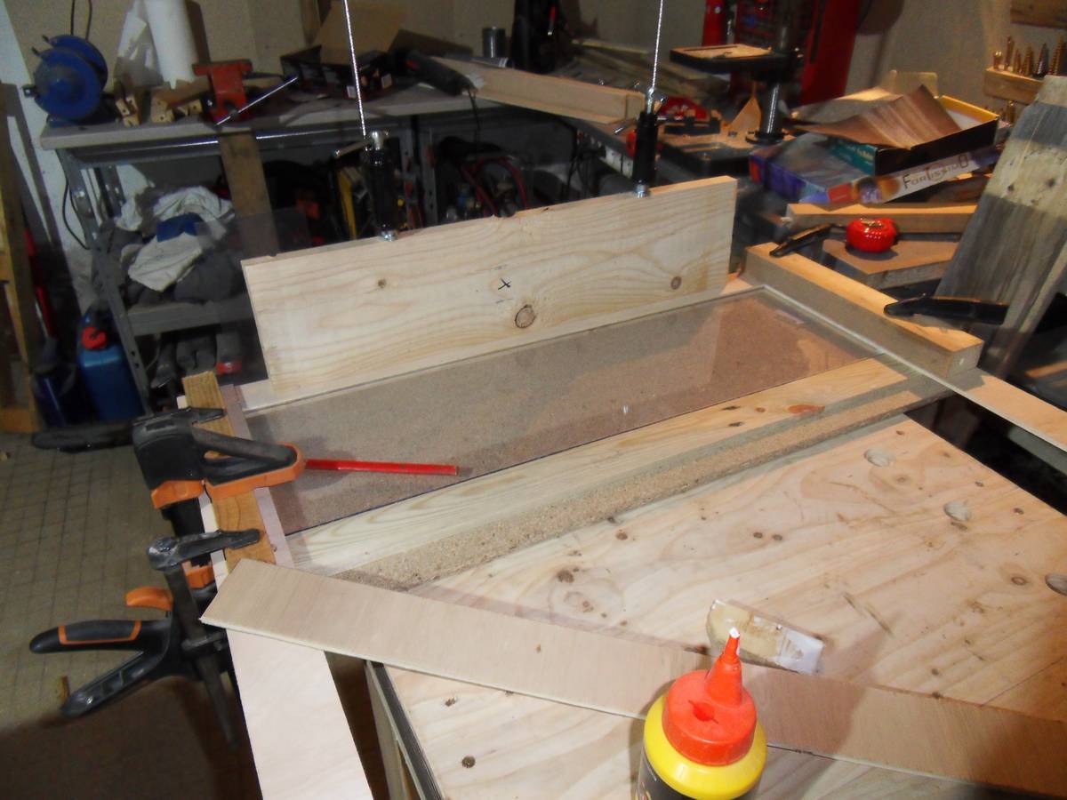

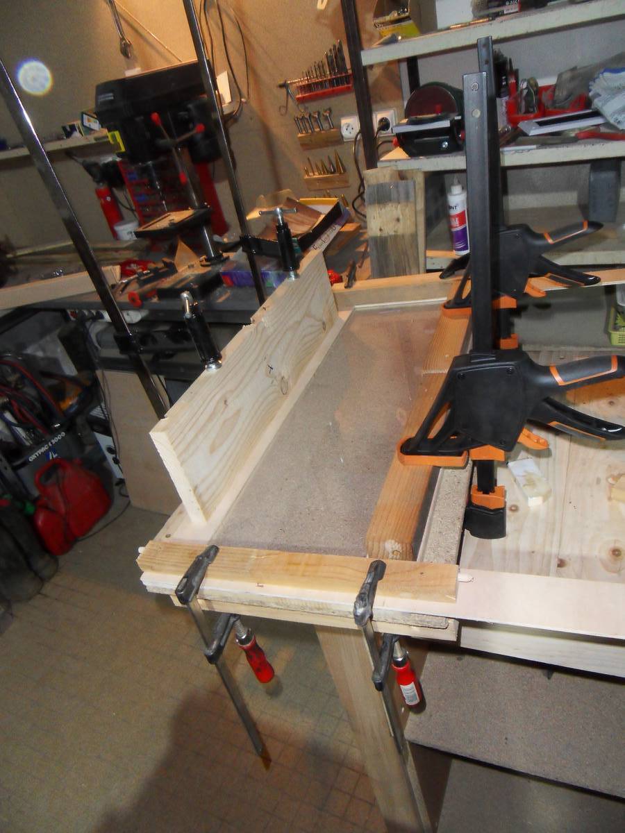

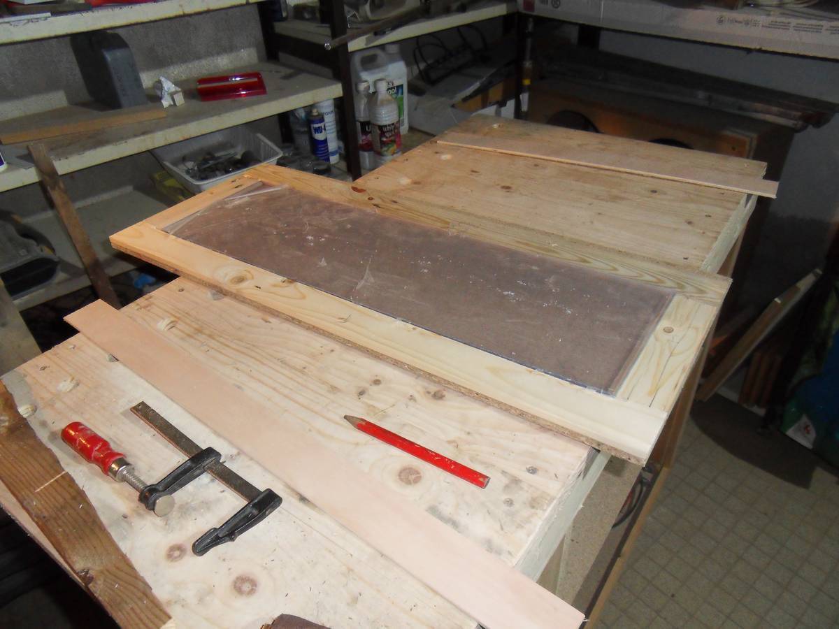

Découpe du plexiglas qui doit prendre place dans les feuillures (encore une bande à retailler en bas). Le fabricant - ou le revendeur - a réussi à coller l'étiquette non pas sur le film de protection, mais sur le plexi lui-même.
Collage du contreplaqué sur le bois usiné, ce qui enferme le plexi. je recouperai les bandes de contreplaqué plus tard.
Le premier vantail est sous presse pour la nuit...
Je ne finirai pas le caisson pendant le confinement, il me manquera une plaque de plexi. mais quand j'en arriverai là, ce sera quasiment fini (coté menuiserie)
