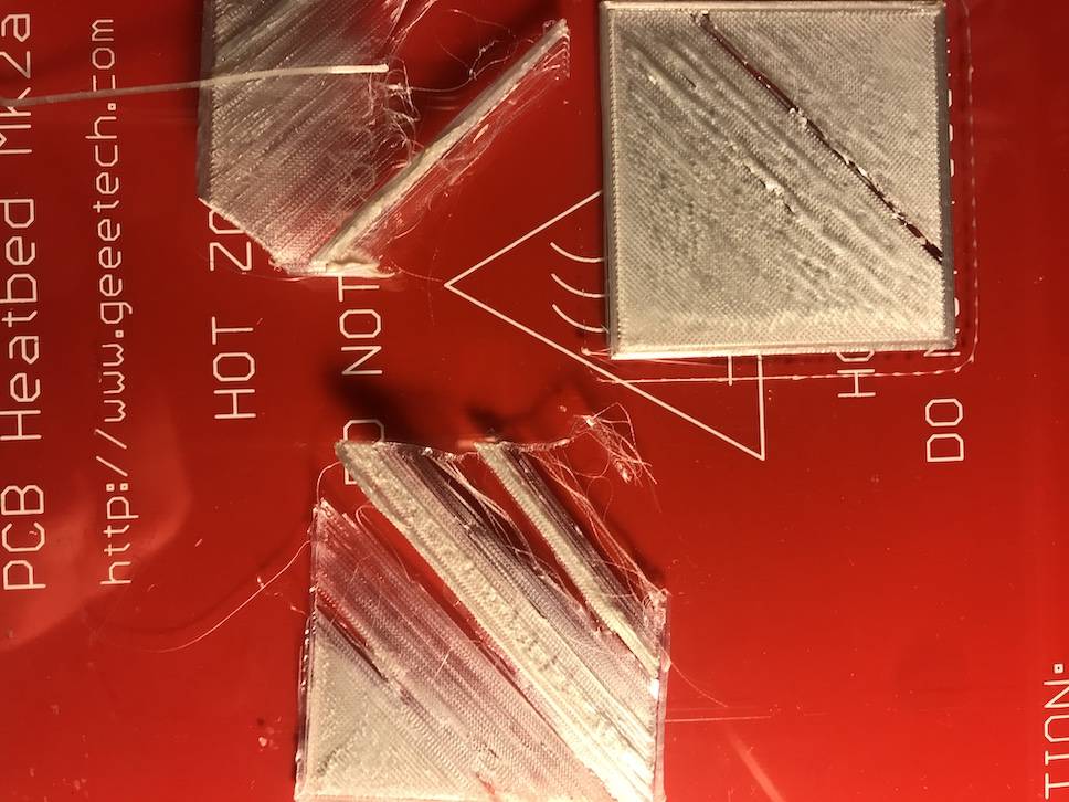

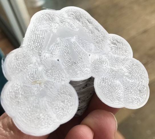

Wanamoa Posté(e) Février 22, 2020 Auteur Posté(e) Février 22, 2020 Bonjour ! Je n'ai pas de souci sur le sens de translation, tout va bien de ce côté. Juste un réglage OFFSET sur l'axe X à faire par rapport à la position HOME. Je pense que je vais le paramétrer directement dans Slicr et Cura. Après avoir correctement renseigné le diamètre de ma buse, j'ai lancé un cube de calibration : au pied à coulisse numérique, j'ai bien les 0.3 mm d'épaisseur. Ensuite, le fameux "S" à emboiter : Bon, ce n'est pas génial. Vu du dessous, la première couche semble plutôt correcte. reste les "trous" et la mauvaise adhérence entre certaines couches (sous-extrusion ?). Cette impression a été faite en O.2mm, avec première couche de 0.35mm, densité de remplissage de 20%. Pour poursuivre les tests et réglages, je vais attendre mon extruder aluminium, le mien en plastique étant fendu très largement ce qui doit fausser les évaluations : il arrive souvent que je doive pousser le filament (clac-clac caractéristique).. Pour le firmware, si j'avais été moins pressé, j'aurais davantage prêté attention aux communications série entre l'imprimante et le Repetier : il y est clairement mentionné qu'il s'agit d'un Marlin 1.0.05. Du coup, je me demande si je le passe en 1.0.1 comme conseillé souvent, ou si je prends le dernier en date chez Geeetech. J'avance, ce n'est pas parfait mais j'avance. Je suis à l'écoute de vos conseils expérimentés ;-). Merci à vous.
phil135 Posté(e) Février 22, 2020 Posté(e) Février 22, 2020 quand l'extrudeur "clac clac" ça peut etre la buse pas assez chaude (mais chaque plastique a sa limite, en particulier le pla surcuit durcit ) ou une vitesse d'extrusion trop élevée ou un reglage du courant de moteur trop faible

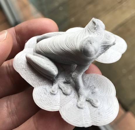

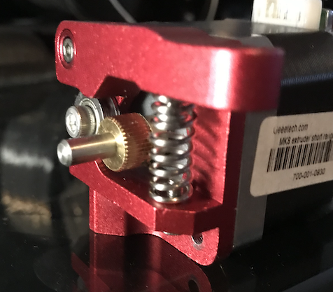

Wanamoa Posté(e) Mars 4, 2020 Auteur Posté(e) Mars 4, 2020 Bonjour, Je reviens vers vous mais je me demande si je ne vais pas devoir poster par domaine. J'ai reçu mon extruder avec lequel je suis parvenu à imprimer de façon plutôt correcte, en ayant pris soin de passer la température de 200 à 210° (plus adaptée visiblement). La grenouille est plutôt correcte (pour un début) sauf la partie sous la tête un peu "effondrée". Par contre cet extruder n'est pas vraiment conçu pour ma I3 pro b, la vis de fixation de la roulette dépassant du cadre, elle empêche de plaquer le radiateur contre l'extrudeur. J'ai aussi reçu mon 3DTouch... Et là, j'ai rencontré un souci lors d'une impression de test : l'effet étant mal réglé, la buse était trop proche du plateau, la buse s'est visiblement bouchée, s'est mise à fumer avec l'odeur caractéristique. Pourtant, j'étais devant et j'ai réagi très vite. Depuis, l'odeur et la fumée persistent même après débouchage, la buse est noire et je pense que le téflon a morflé. Coup de chance, Geeetech m'avait envoyé en échange de mon extruder cassé, un bloc complet (moteur, buse, extruder...). J'ai donc monté ce nouveau bloc d'origine avec mon 3DTouch. Voulant éviter d'abîmer mes pièces, je me suis mis en quête de régler l'effet de ma buse en suivant les indication de Hidius dans un autre post. Seulement, voilà, il semble que mon firmware 1.0.04+ 3DTouch (récupéré chez Geeetech) ne me permette pas d'enregistrer dans l'EEPROM mes paramètres (usage des commandes M851 Z0, M500, etc). En tout cas, les changements ne semblent pas pris en compte. D'où mes questions : - ma version de firmware est-elle effectivement bloquante ou limitée ? - quelle version plus récente puis-je installer ? - comment s'assurer que mes paramètres soient bien pris en compte (sauvés dans l'EEPROM) ? Je précise que je travaille avec Repetier-Host 1.2 (sous Mac), Pronterface n'étant pas disponible sous OS X. J'espère avoir été clair ;-).

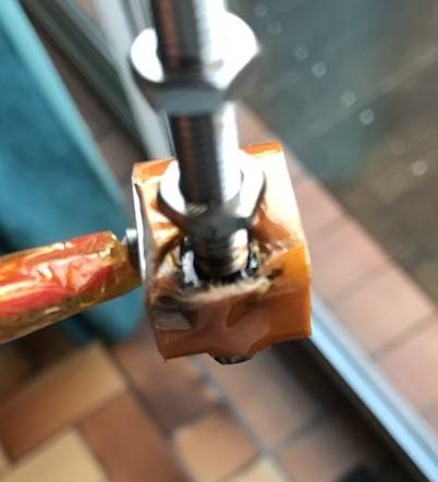

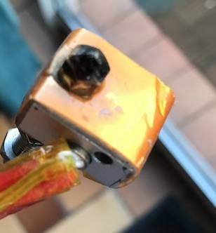

phil135 Posté(e) Mars 5, 2020 Posté(e) Mars 5, 2020 apparemment l'axe du moteur de ton extrudeur est trop long. peut-etre que simplement faire un trou dans le radiateur suffirait, si son épaisseur est suffisante pour absorder la longueur. on trouve les moteurs nema 17 en plein de longueurs d'axe differentes de toute façon ce radiateur là n'est pas d'une utilité folle (chez moi je l'ai retiré, et ça marche pas plus mal). mieux vaut refroidir la tige filetée creuse qui va de l'extrudeur au bloc de chauffe pour le coup de la buse qui fume, je ne comprends pas très bien: même si elle touche le plateau et ne parvient plus à sortir le plastique, la régulation de température reste la même -> si elle était à 210 , elle reste à 210 et à cette température on n'abime pas le teflon, éventuellement le pla fondu sous pression va trouver une chemin pour fuir, mais ça devrait être tout

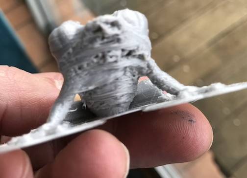

Wanamoa Posté(e) Mars 7, 2020 Auteur Posté(e) Mars 7, 2020 Salut, J'ai reçu un nouveau bloc extrudeur de chez Geeetech (sous garantie) : l'extrudeur claque sans arrêt. Pour tenter de le calibrer, j'ai été obligé de pousser le filament à la main ce matin, j'ai donc abandonné. Je viens de tester une impression pour régler mon offset avec le 3DTouch, l'extruder n'a de cesse de claquer donc le PLA ne coule pas de façon continue et uniforme. Difficile dans ces conditions de régler quoi que ce soit ! Il me semble que l'extrudeur en plastique de chez Geeetech est vraiment problématique mais je peux me tromper. Je ne sais plus trop quoi faire et j'en ai même un peu "ma claque"...
Wanamoa Posté(e) Mars 7, 2020 Auteur Posté(e) Mars 7, 2020 Bon... Si j’étais moins con, avant d’alerter la moitié de la planète, j’aurais mesuré la tension du driver : 0,770 V environ. Je suis passé à 1V direct et cela change tout ! Du coup, je ai ai profité pour calibrer l’extrudeur directement dans le firmware en corrigeant le pas du moteur (et j’en ai profité pour passer Z en 400 ce qui m’évite le coup du M92 Z400 puis M500 à chaque modification de firmware). Il me reste donc à parvenir à calibrer correctement l’offset Z de ma sonde 3DTouch, réglage avec lequel je bataille malgré les tutoriels. Si je ne m’abuse, offset Z = - [(hauteur buse - hauteur sonde)-0,1]. Non ?
