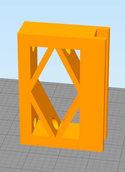

macandnews Posté(e) Février 22, 2020 Posté(e) Février 22, 2020 Bonsoir, D'après vous, est-ce que je peux imprimer la pièce ci-dessous sans support ? Je pense que les supports ne sont pas nécessaires, mais comme il faut plus de 6 heures pour imprimer cette pièce, je ne voudrais pas me louper surtout que j'ai 2 exemplaires à imprimer ! Merci
CriTof Posté(e) Février 22, 2020 Posté(e) Février 22, 2020 (modifié) Ambitieux que de penser imprimer cette pièce sans supports... Pourquoi ne pas naturellement la placer à plat ?? Si supports il y a, ils seront moindre. Je pense. juste la rainure et peut être pour les trous. La finition de l'ensemble sera plus clean je pense (traces supports) et mécaniquement plus solide ( sens du filament) Encore faut il savoir dans quel sens cette pièce va travailler et ses éventuelles contraintes mecaniques. Modifié (le) Février 23, 2020 par CriTof
Vilab Posté(e) Février 22, 2020 Posté(e) Février 22, 2020 (modifié) Bonjour, Si ta combinaison imprimante-filament est performante en ponts, oui PS : imprimer à plat amenerais la pièce à être sollicité selon Z au niveau des rainure, où la résistance est 2 fois moindre et la déformation à rupture vraiment faible Modifié (le) Février 22, 2020 par Vilab
pascal_lb Posté(e) Février 22, 2020 Posté(e) Février 22, 2020 Il y a 1 heure, macandnews a dit : Je pense que les supports ne sont pas nécessaires perso je l'imprimerai sans... mais je ne connais pas ta machine alors je ne voudrai pas te bousiller 6 heures d'impression
miserovitch Posté(e) Février 22, 2020 Posté(e) Février 22, 2020 Salut,Pareil sans support, tu n'as aucune surface avec un angle nécessitant des supports. Le croisillon interne est très pentu. Les "bridge" sur le haut du rectangle interne sont petits et entourés par de la matière donc le filament pourra s'accrocher.CdtLCEnvoyé de mon OnePlus 7
macandnews Posté(e) Février 23, 2020 Auteur Posté(e) Février 23, 2020 Bonjour, Merci pour vos avis. Je vais l'imprimer à plat en mettant des supports dans la rainure. De toute façon, les traces des supports ne se verront pas puisqu’il y a une autre pièce qui va venir s'emboiter dans la rainure. A+++
Jean-Claude Garnier Posté(e) Février 23, 2020 Posté(e) Février 23, 2020 Bonjour Après, ça dépend aussi beaucoup de comment elle va être sollicitée, si elle va encaisser des efforts et dans quelle direction ils vont s'exercer. Si elle est soumise à une traction, il ne faut pas que l'effort de traction tende à délaminer les couches.... auquel cas, mettre ces dernières parallèlement au sens de traction En compression, c'est différent, ça n'a pas d'incidence
macandnews Posté(e) Février 23, 2020 Auteur Posté(e) Février 23, 2020 il y a 20 minutes, Jean-Claude Garnier a dit : Bonjour Après, ça dépend aussi beaucoup de comment elle va être sollicitée, si elle va encaisser des efforts et dans quelle direction ils vont s'exercer. Si elle est soumise à une traction, il ne faut pas que l'effort de traction tende à délaminer les couches.... auquel cas, mettre ces dernières parallèlement au sens de traction En compression, c'est différent, ça n'a pas d'incidence La pièce ne va subir aucun effort. En fait, c'est une cale qui va venir s'emboiter sur le plateau d'une servante à roulette et qui sera fixée par deux vis pour éviter que ma CNC qui est posée dessus ne vienne taper dans le mur quand je la range dans l'atelier.
Vincent Posté(e) Février 23, 2020 Posté(e) Février 23, 2020 (modifié) il y a 15 minutes, macandnews a dit : En fait, c'est une cale qui va venir s'emboiter sur le plateau d'une servante à roulette et qui sera fixée par deux vis pour éviter que ma CNC qui est posée dessus ne vienne taper dans le mur quand je la range dans l'atelier. Dans ce cas ton problème ne réside pas dans le sens d'impression et/ou l'utilisation ou non de supports. Le souci c'est la conception de la pièce qui n'a pas été imaginée pour être imprimée en 3D Bien souvent cela se traduit par deux pièces qui s'emboîtent/se fixent ensemble plutôt qu'une seule pièce. Modifié (le) Février 23, 2020 par Vincent 1
macandnews Posté(e) Février 24, 2020 Auteur Posté(e) Février 24, 2020 Voilà, j'ai imprimé mes pièces à plat comme ça, j'étais sûr du résultat et c'est nickel, il me reste plus qu'à retirer les supports. A+++ 1
Bambou38 Posté(e) Février 24, 2020 Posté(e) Février 24, 2020 Salut, je ne connais pas d'autres imprimante que la Ender 3, mais sur mon imprimante aucun supports ne seraient nécessaires.
macandnews Posté(e) Février 24, 2020 Auteur Posté(e) Février 24, 2020 il y a 31 minutes, Bambou38 a dit : Salut, je ne connais pas d'autres imprimante que la Ender 3, mais sur mon imprimante aucun supports ne seraient nécessaires. Avec une impression à plat, ça m'étonnerait que tu puisses imprimer la grosse encoche sans support, il y a une surface dans le vide qui est beaucoup trop importante. Après, à la verticale, je pense que c'était possible, mais je n'ai pas voulu prendre le risque de rater l'impression.
Bambou38 Posté(e) Février 26, 2020 Posté(e) Février 26, 2020 La pièce fait combien de mm de long ? Tu la le STL ? Fait le moi passer pour voir... Merci
macandnews Posté(e) Février 26, 2020 Auteur Posté(e) Février 26, 2020 il y a 39 minutes, Bambou38 a dit : La pièce fait combien de mm de long ? Tu la le STL ? Fait le moi passer pour voir... Merci La pièce mesure 100 x 70 x 26 mm. Cale.stl

Bambou38 Posté(e) Février 27, 2020 Posté(e) Février 27, 2020 Il y a 22 heures, macandnews a dit : La pièce mesure 100 x 70 x 26 mm. Cale.stl 63 Ko · 0 downloads Salut, je te garanti vu les dimensions qu'il n'y à pas besoin de support (en tout cas sur ender 3)....
