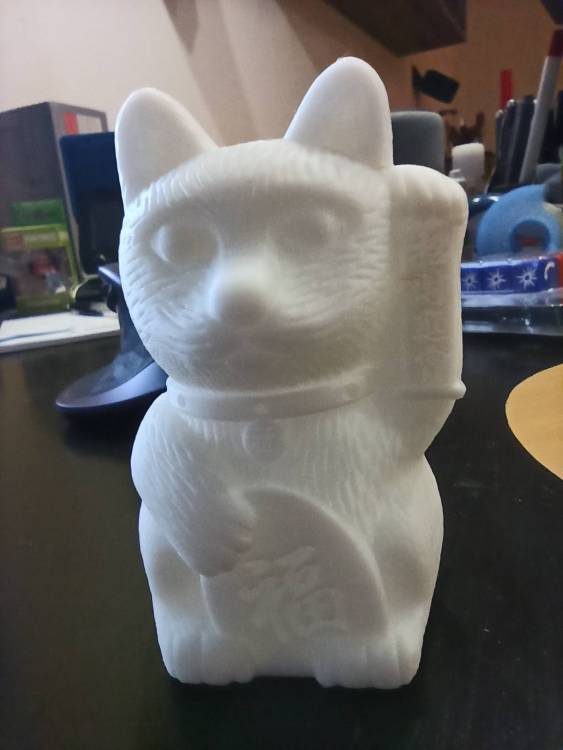

J'ai débuté il y a deux semaines sur une creality CR10S Pro et je dois dire que j'en suis Contant ^^
Hormis quelques retouches que tu a dû voir sur le web : entré du filament, ventilateur qui fait du bruit (moi je m'en fout elle a sa pièce perso), axe Z à améliorer (je viens d’installer des vis avec des ressorts pour le régler moins souvent).
À part ça dès la première impression j'ai été agréablement surpris, car le rendu été bien plus beau que ce à quoi je m'attendais (ci-dessous).
Finalement, pour moi, le plus dur c'est la prise en main de cura et trouver les bons réglages. (j'arrive pas encore à retrouver le rendu visible sur la photo)
