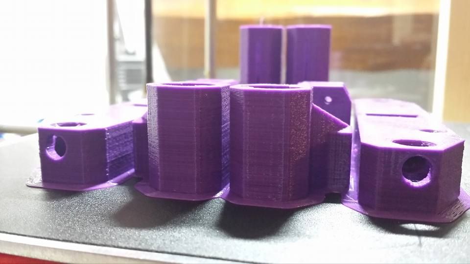

OUAI !!!! (c'est pas moi qui est commencé) :$2016-04-05 00_52_19-Disco V2, photos des nouvelles pièces imprimées - Dagoma - Forum pour les imprim.jpg
Modifié (le) par La Bidouille
  • J'aime 7
wow trop propre @gisclace !
Bonne idée ton topic @Nimbus2815 et j'aime bien le rendu de tes pièces ! Elles me font pensées au miennes (à l'époque...pour le moment ça print plus)
Chapeau @gisclace je ne vois aucun wooble (après je n'ai pas zoomé, en tout cas cela semble propre) tu as fait une modif particulière pour cela ? Et quel PLA utilises-tu ? (si jamais tu peux aussi nous informer sur le réglage ici ce serait top).
Et bonne idée ce topic :)
arf, le wooble c'est surfait ^_^

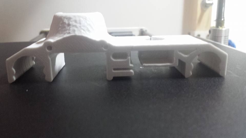

Puisque çà pique les yeux, et bien tu m'as motivé à faire encore plus trash O.o... si, si, c'est possible :D

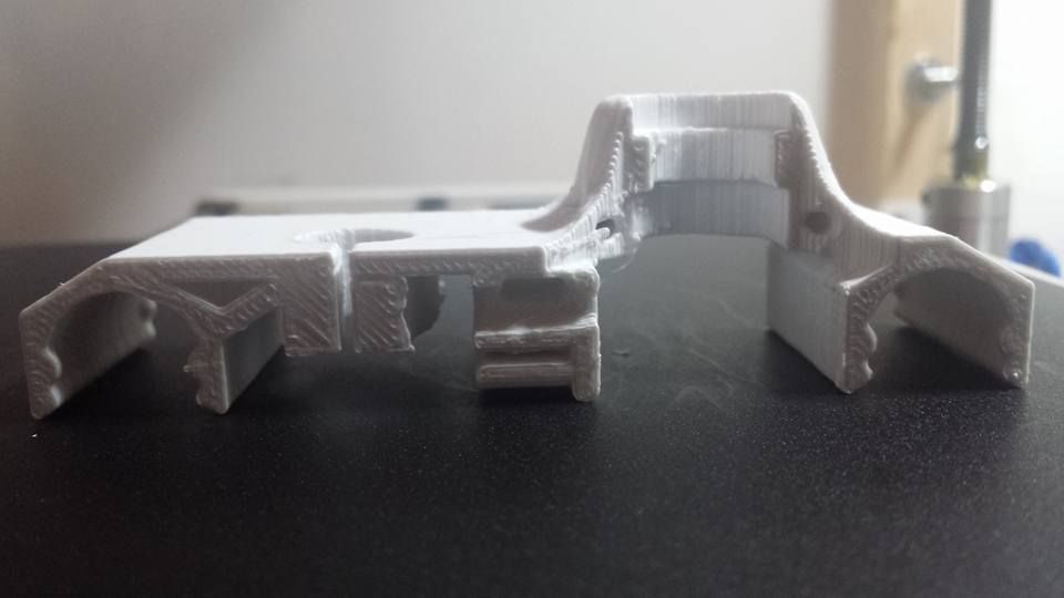

Une bobine qui devait être utilisée à faire des babioles pour ma soeur.
Je vous présente le ...... FANTOME DE BENGALE !!!
Oups non, ce n'est pas çà... voilà... là, çà pique les yeux ^^ :

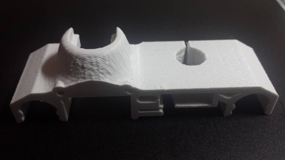

( parties 3 et 4 : ok, parties 12 et 13 à refaire... je déteste définitivement le blanc ) et parties 02 en cours d'impression...
Pour information sur les parties 12 et 13 : sous Cura normal ( ou Cura by Dagoma, çà doit fonctionner aussi ) :
- Option à ajouter : Brim ( mais pas de contact avec le plateau ou partout : pièces dessinées exprès pour ne pas en avoir besoin )
- Cliquez sur la pièce sur le plateau
- Symétrie, puis Symétrie en Z
- Tourner, puis mettre à plat
- optionnel : cliquez sur l'axe rouge et tourner la pièce sur 180°... pour mieux voir les entrailles vers vous pendant l'impression.
P.S : Notez le début de changement avorté des pièces d'origine de la Dagoma ( + modification @Ced68 )... la Ford Gran Torino de Starsky et Hutch n'aboutira pas... lol

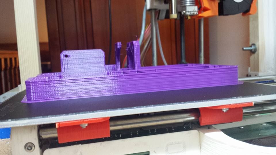

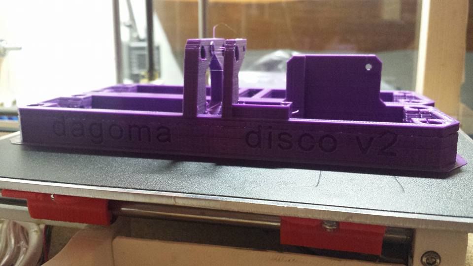

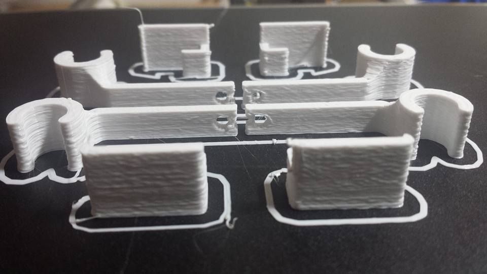

Hop la pièce suivante.
Fixation côté USB
Mêmes réglages
edit : il semble que le message de @flykillerne m'était pas destiné, alors j'edit.
Modifié (le) par gisclace

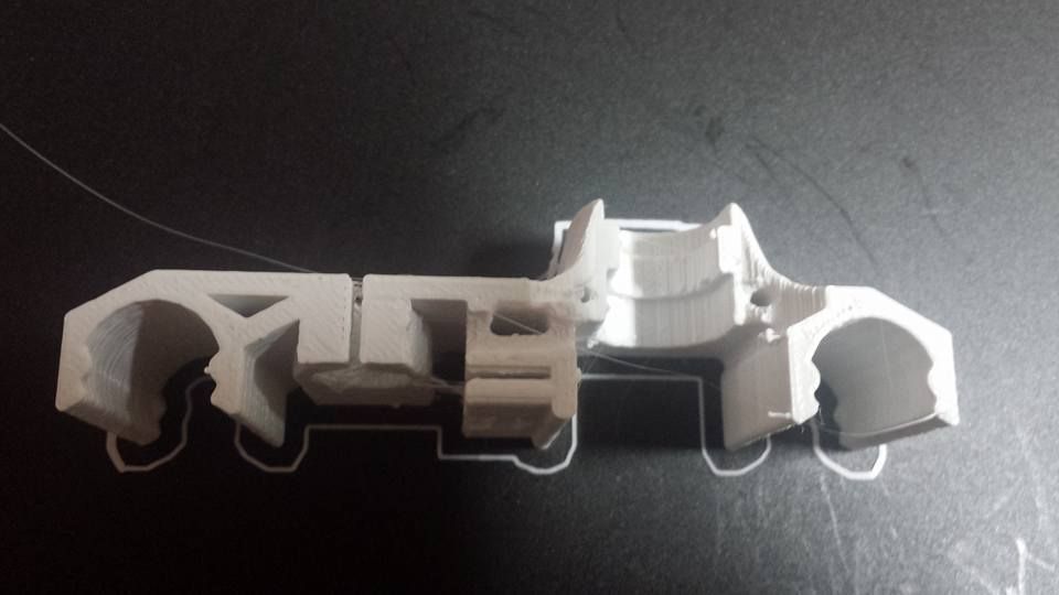

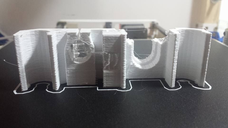

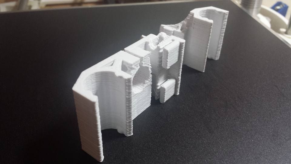

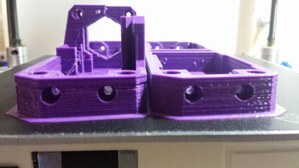

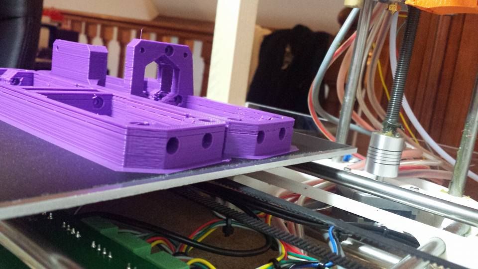

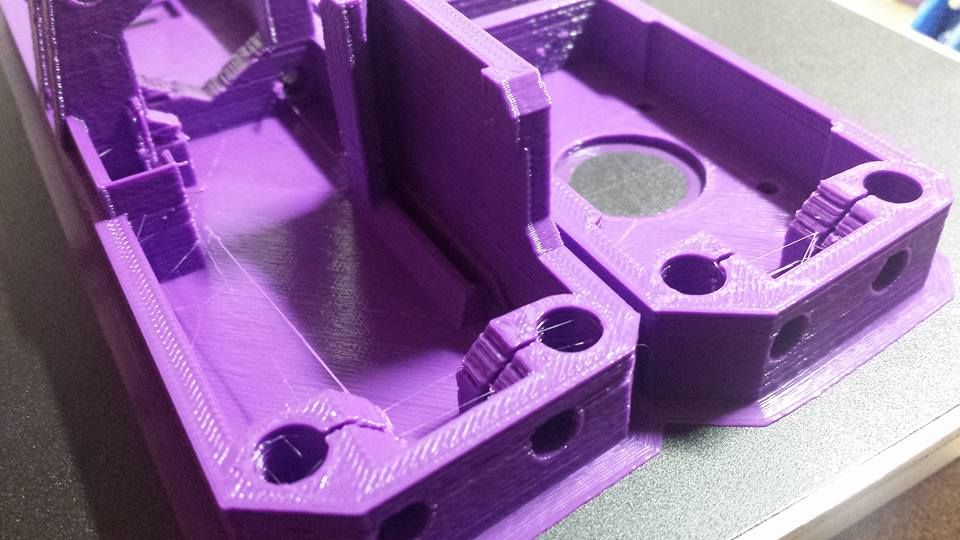

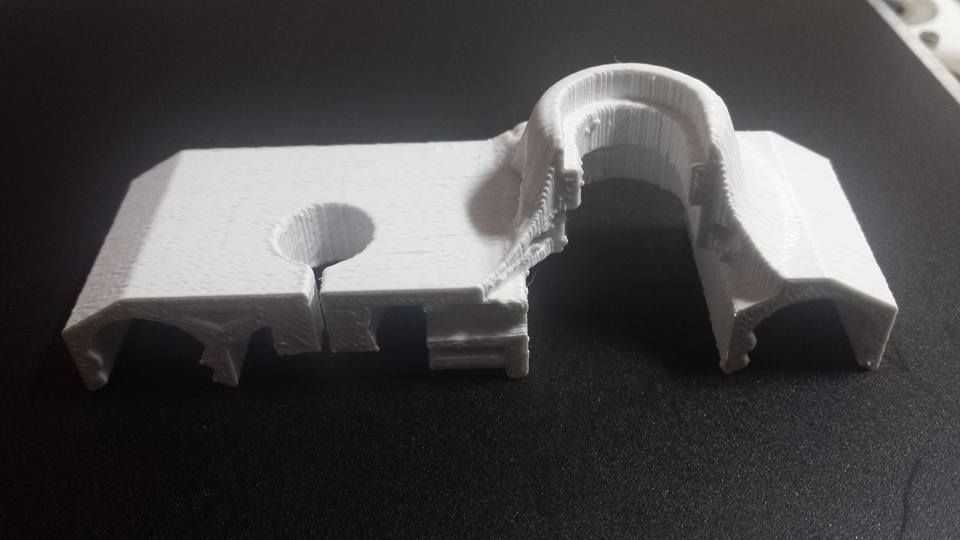

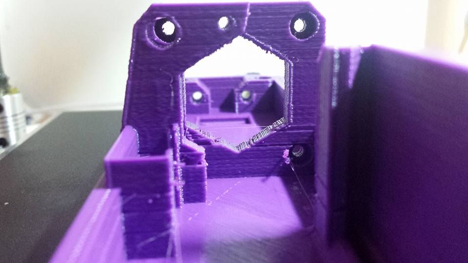

Comme précisé tout à l'heure sur le chat avec @gisclace, je poste les photos sur l'impression "demi-ratée" des pièces n°01 et 02.
En effet, j'ai eu une période de claquements d'extrudeur lors des couches n°30 à 60 environ, lorsqu'il y a les 8 trous latéraux. ( voir photos ) O.o
Je pensais en premier lieu à un mauvais réglage de la rétractation du filament, ou bien une vitesse excessive d'impression.
Je vous donne les réglages de Cura 15.04.4... si jamais vous voyez quelque chose de louche...
Simple
Qualité , épaisseur de couche : 0.2 + épaisseur de la coque : 0,8 + Autorisé le retrait (coché ) + [...] Rétractation : Distance minimum (mm) : 2 + Activer les détours : No Skin + Extrusion minimale avant rétraction (mm) : 0.02 + Sauter sur rétraction : 0.0
Remplissage , épaisseurs dessus/dessous (mm) : 0,8 + taux de remplissage (%) : 17 + [...] Remplir le dessus ( coché ) + Remplir le dessous ( coché ) + Taux de chevauchement (%) : 15 + Infill prints after perimeters ( coché )
Vitesse et température , vitesse d'impression ( mm/s ) : 50 + température d'impression (°C) : 195
Support , type de support : aucun + type d'accroche au plateau : bordure (brim) : éviter de mettre la bordure, si vous voulez  un logo parfait ( sinon découpe au cutter )
Filament , diamètre (mm) : 1.75 + Débit (%) : 100
Avancé
Rétraction, vitesse (mm/s) : 55 + longueur (mm) : 4.5
Qualité , épaisseur de la première couche (mm) : 0.26 + ép. de ligne pour la première couche (%) : 100 + découpe inférieure (mm) : 0.0 + chevauchement pour la double extrusion (mm) : 0.15
Vitesse, vit. de positionnement (mm/s) : 150 + vit. de la 1ère couche (mm/s) : 17 + vit. de remplissage (mm/s) : 60 + Top/bottom speed ( mm/s) : 0 + vit. d'impression de la coque externe (mm/s) : 50 + vit. d'impression de la coque interne (mm/s) : 60
Refroidissement , temps minimum par couche (sec) : 8 + activer le ventilateur (coché)
Finalement, j'opterais probablement pour la buse que j'ai changée hier exprès pour les impressions de la V2 ...
elle est "plus longue" et donc ne rentre pas complètement dans le "logement" dédié ( un gros mm ressortie )...
Donc, probablement que le filament n'agit pas correctement avec cette distance accrue.
Je remets la buse d'origine et j'imprime une autre pièce de la V2 demain ;)

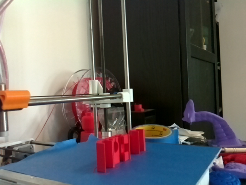

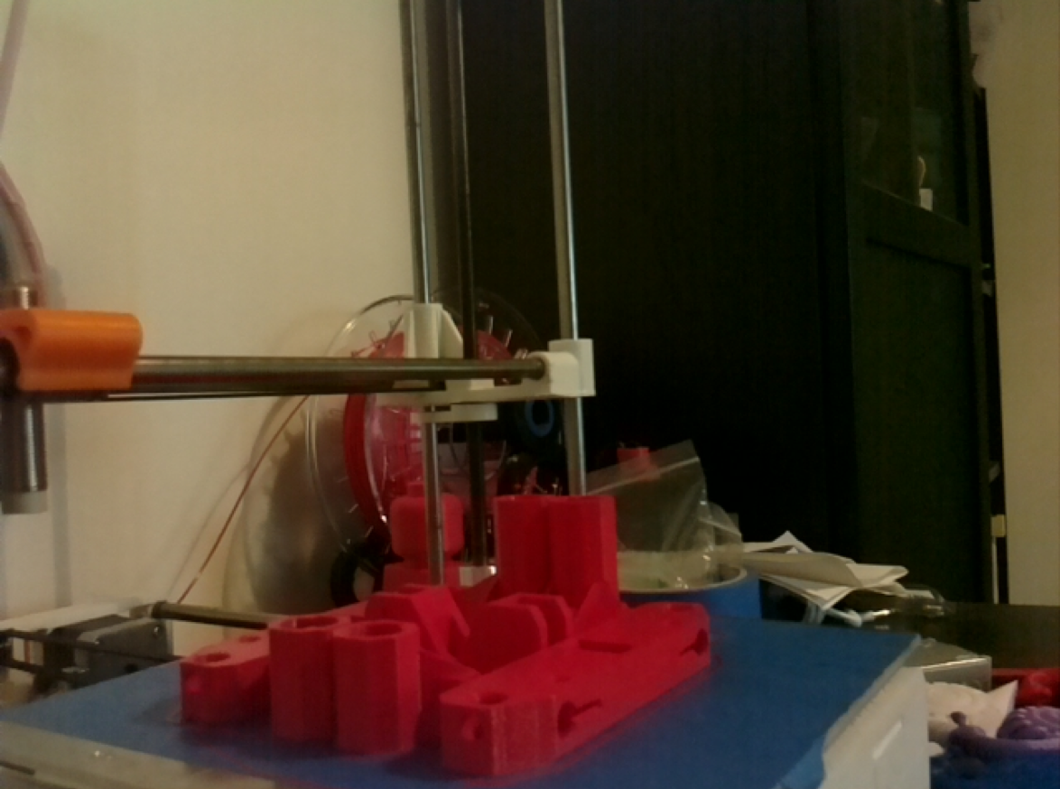

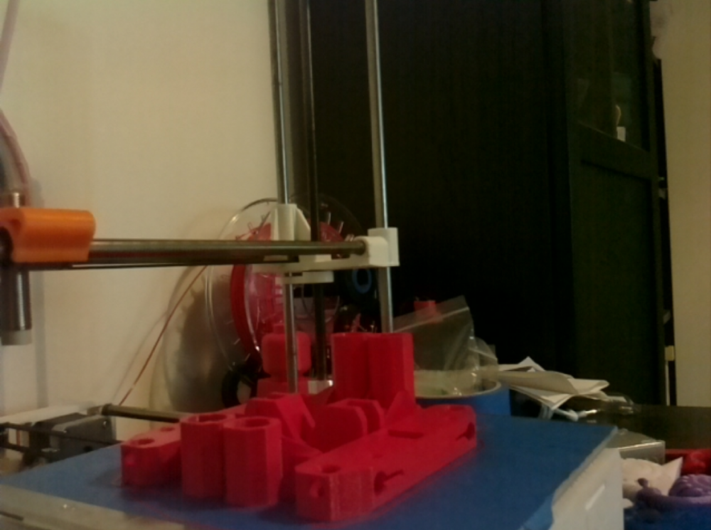

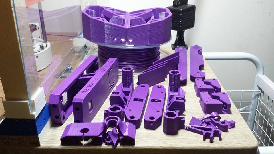

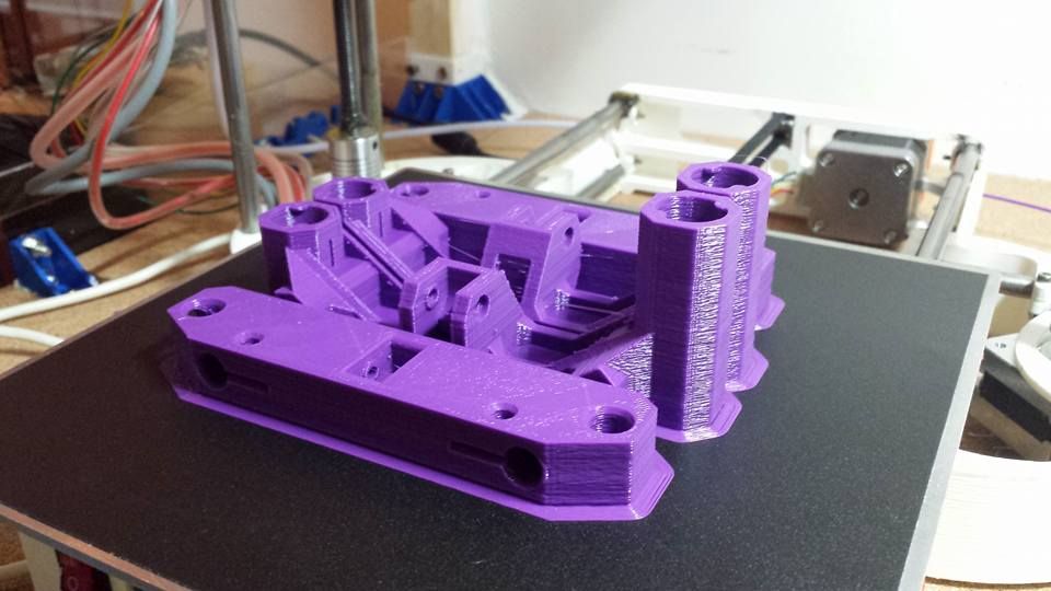

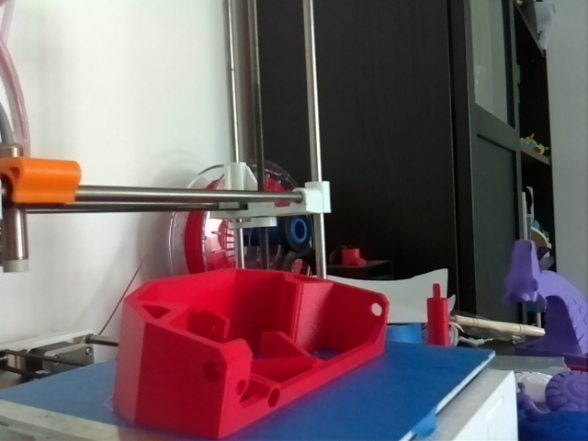

Et hop, la production de ce début de journée, toujours les mêmes réglages.
Supports roulement et fixations hautes
  • J'aime 2
Je viens de lancer celles-ci aussi @gisclace;) .
J'ai pris le temps ce matin ( et début d'après midi ) de changer des paramètres pour ne plus avoir ces claquements survenus lors de l'impression des pièces n°01 et 02.
J'en ai profité pour refaire les pièces ( en double ) pour extrudeur, le capuchon pour la tête d'impression et les caches latéraux.
J'avoue que la 1 et 2 j'ai pas hâte de les faire...

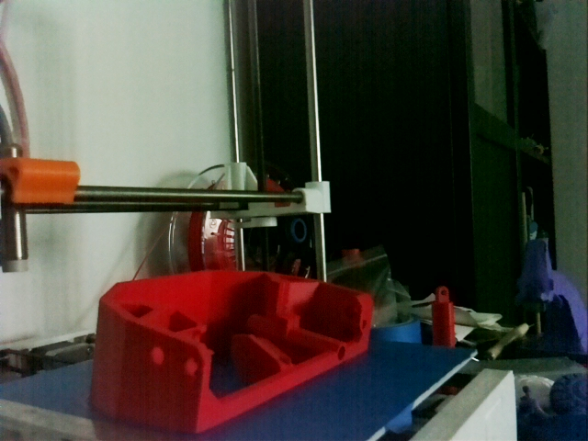

Suite de la journée :
Support buse V2.
Je lance le supports mks et ce sera tout pour aujourd'hui.

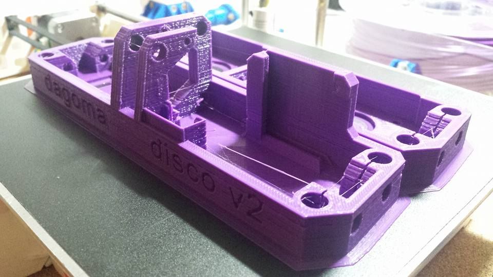

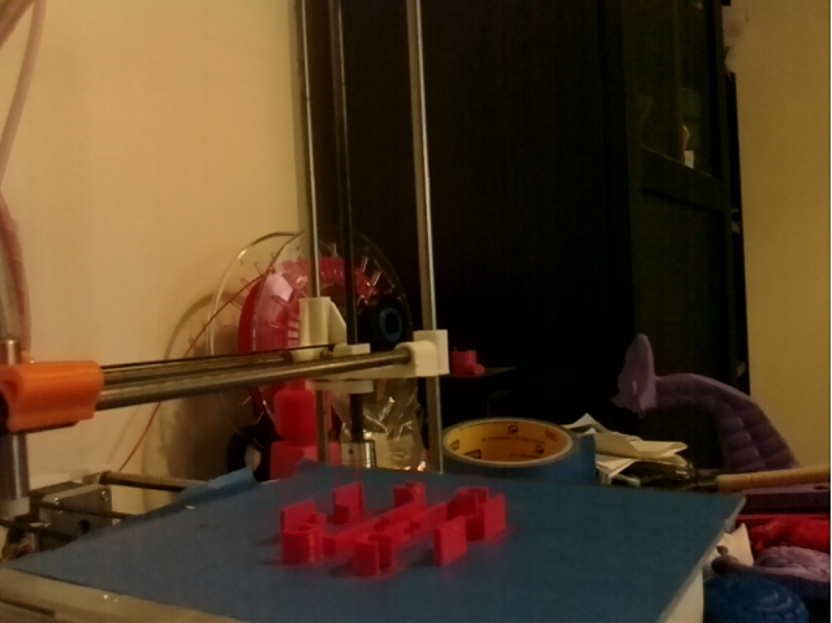

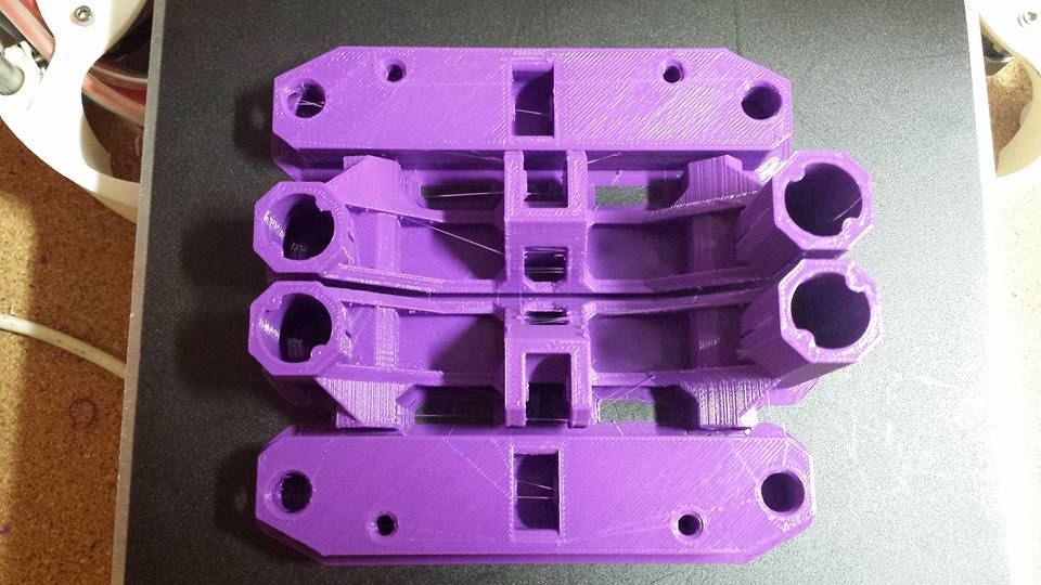

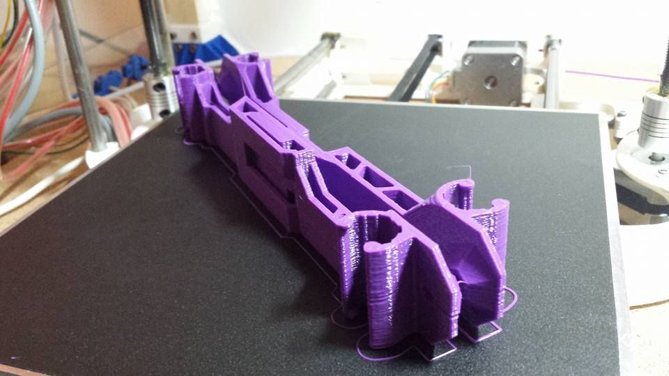

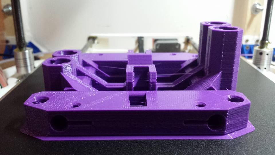

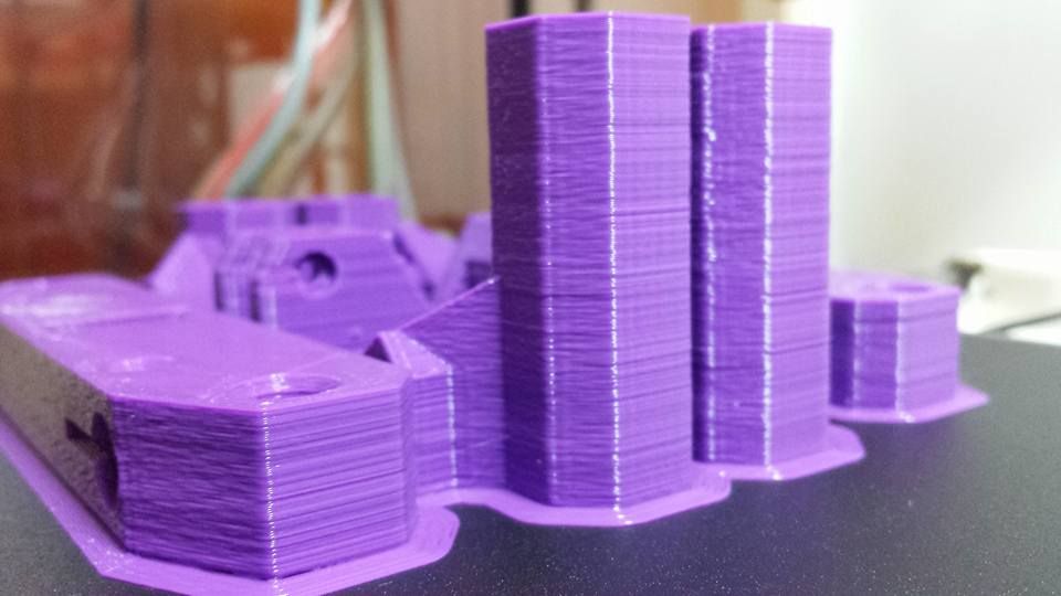

Pièces n° 09.10.11 : Supports Roulements X + Fixations Hautes ...
Sur la troisième tentative ( deux échecs après une trentaine de couches environ : warping ).
Je n'ai plus de claquements suite à des changements de réglages dans Cura 15.04.4 ( voir pièces n° 01 et 02 précédemment ).
J'ai modifié beaucoup trop de paramètres à la fois (ceux qui sont en gras et surlignés)... mais je voulais être sur de ressortir des pièces à peu près correctement.
Temps d'impression : 9h14 minutes ( 106 grammes  )
Simple
Remplissage , épaisseurs dessus/dessous (mm) : 0,8 + taux de remplissage (%) : 33 + [...] Remplir le dessus ( coché ) + Remplir le dessous ( coché ) + Taux de chevauchement (%) : 15 + Infill prints after perimeters ( coché )
Vitesse et température , vitesse d'impression ( mm/s ) : 50 + température d'impression (°C) : 210
Support , type de support : aucun + type d'accroche au plateau : bordure(brim)
Avancé
Rétraction, vitesse (mm/s) :40 + longueur (mm) : 3.5
Qualité , épaisseur de la première couche (mm) : 0.30 + ép. de ligne pour la première couche (%) : 100 + découpe inférieure (mm) : 0.0 + chevauchement pour la double extrusion (mm) : 0.15
Vitesse, vit. de positionnement (mm/s) : 150 + vit. de la 1ère couche (mm/s) : 17 + vit. de remplissage (mm/s) : 55 + Top/bottom speed ( mm/s) : 0 + vit. d'impression de la coque externe (mm/s) : 45+ vit. d'impression de la coque interne (mm/s) : 50
par curiosité, pourquoi t'es si lent ? en dehors des premières couches, je trouve qu'on est très bien à 80 mm/s en permanence :)
@azerpoiuyt, visionne les pièces n°01 et n°02 ( page 1 ), et tu comprendras que j'ai quelques soucis plus important que la vitesse d'impression pour le moment.
Pièces n° 07 et 08 ( léger warping sur un côté, probablement dû à l'absence de brim ).

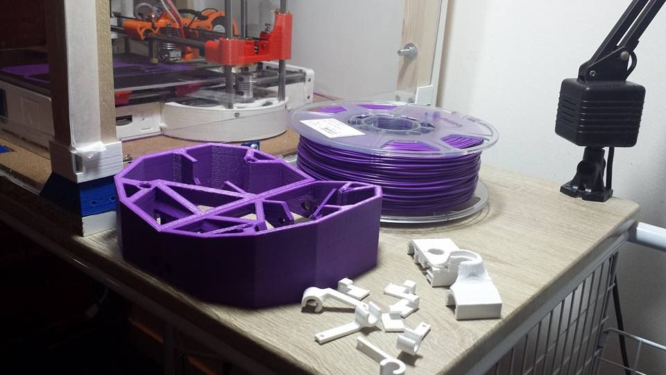

Et enfin, photo sur le kit complet de la Disco V2.
Bon, ok, pièces n°01 et 02 à refaire ( pas indispensable, tout de même ).
Il ne manque plus que les pièces ( qui vont mettre une à trois semaines à venir ) et le nouveau firmware pour la Melzi.
