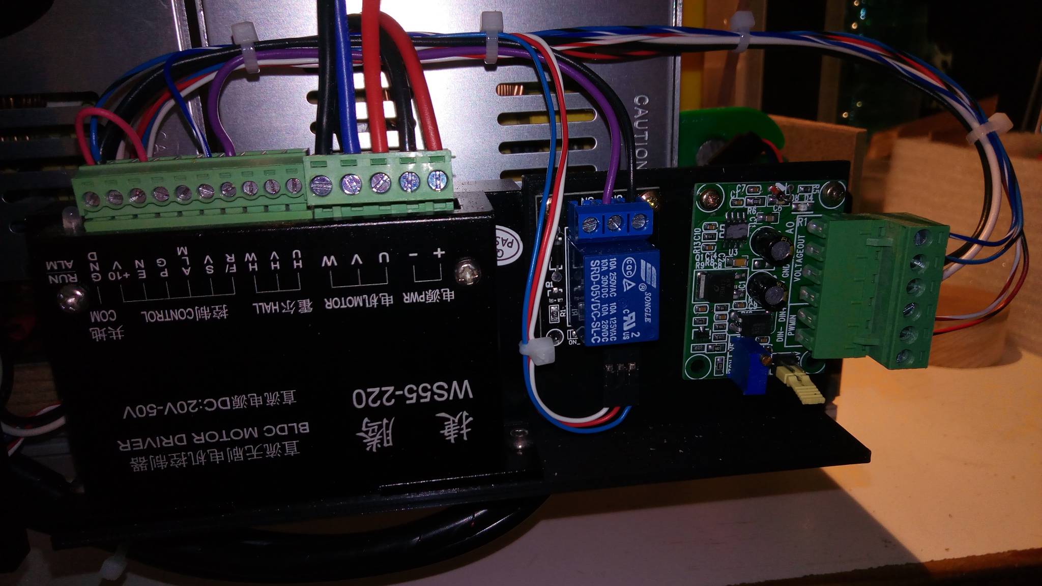

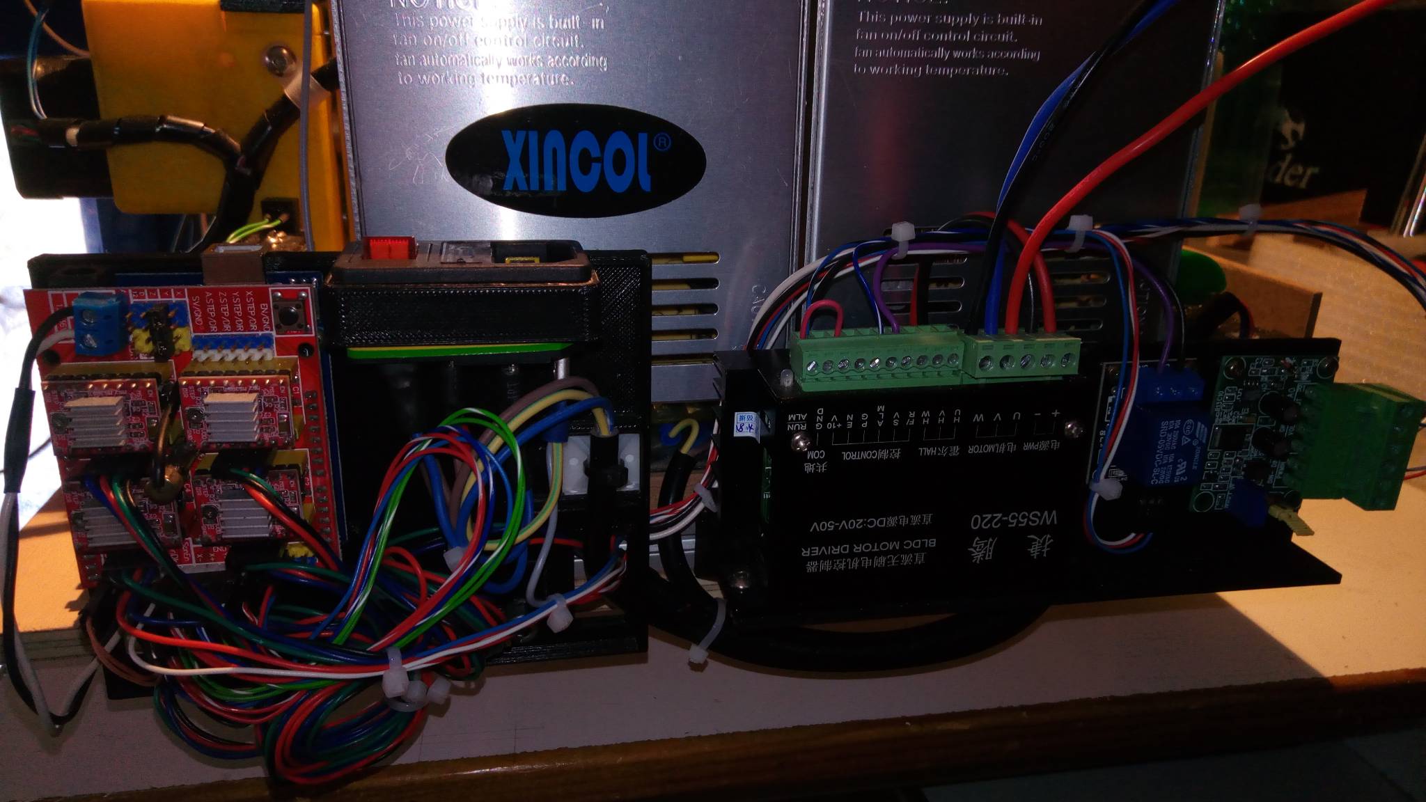

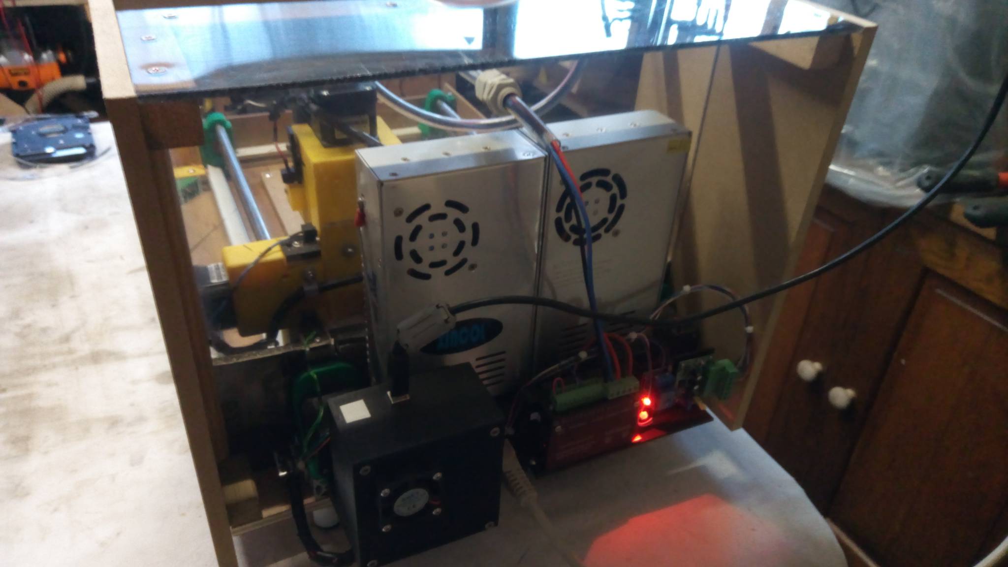

Là, c'est le contrôleur de la broche, le relais d'inversion de sens de rotation et le convertisseur PWM.
L'arduino et le shield sont dans la boite plus à gauche (boite qui a changé depuis ces photos).2019-02-09_145246.thumb.jpg.394ce9431176dc98df9a082cc5420892.jpg
@Locouarn Merci pour les photos ! Donc si j'ai bien compris c'est l'arduino qui gère les RPM de la broche ? Ta broche c'est une ER11 de 500W ?

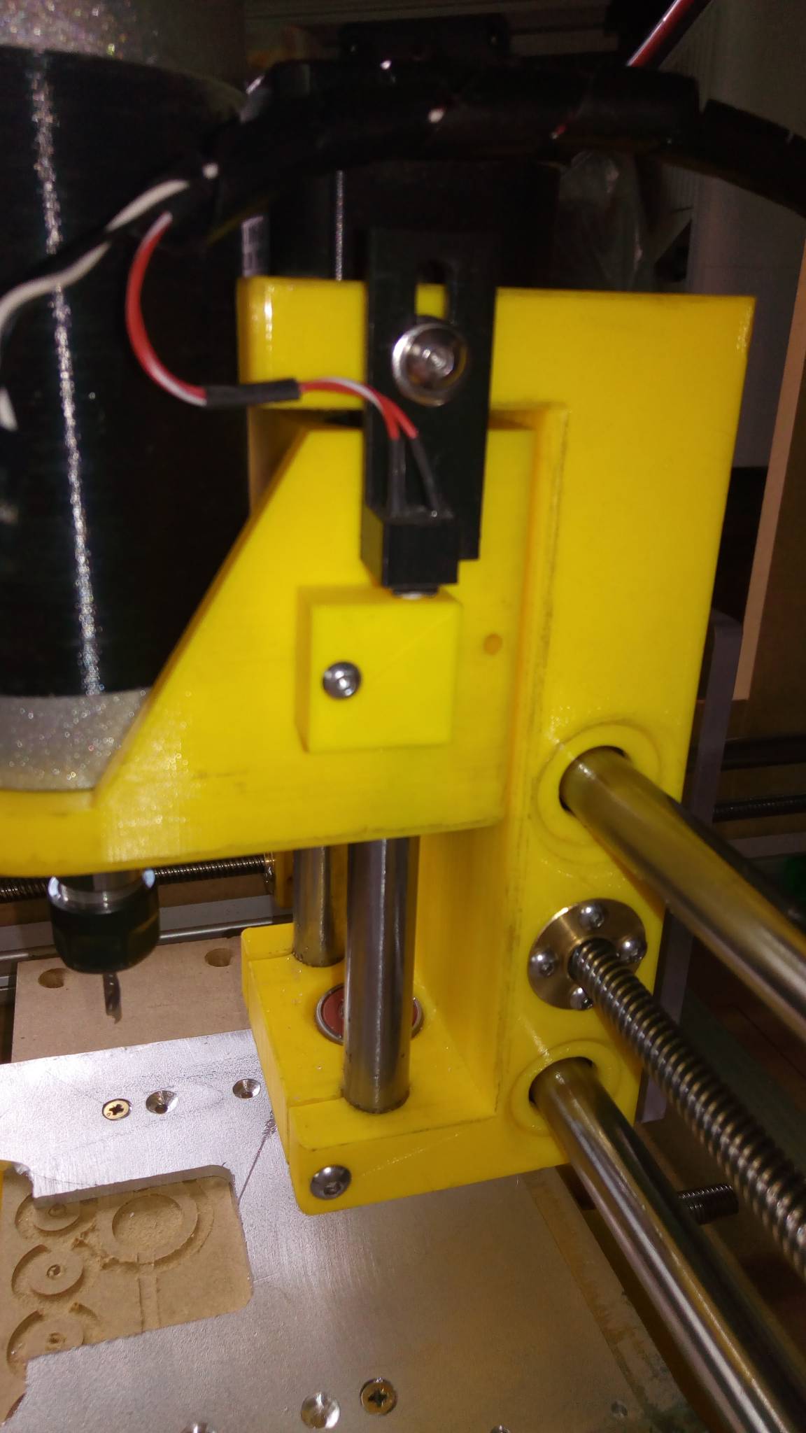

PS: A quoi servent les endstop sur une CNC ? Je croyais qu'il n'y en avait pas besoin...
Modifié (le) par Guillaume3D
Oui, c'est une broche brushless (BLDC) 500 W et l'arduino gère la vitesse de rotation. Avec le recul, je me dis que le potard d'origine ce n'est pas plus mal et cela évite des complications superflues (ainsi que le convertisseur, à droite sur la photo).
Les "endstops" servent à réaliser le homing ($22) pour déterminer une origine machine constante.
C'est important si on perd l'origine travail (coupure de courant, travail en plusieurs séances) où lors d'un changement d'outil.
Il faut juste penser à noter sur un papier le déplacement X et Y de l'origine machine à l'origine travail.
