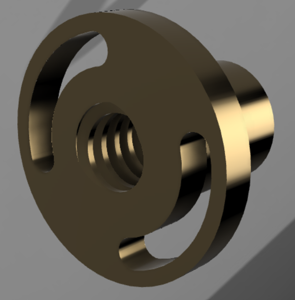

Le 30/03/2020 at 17:18, Locouarn a dit :
Pour moi le seul système valable, c'est de maintenir le contre-écrou plaqué contre le chariot avec une bride qui permet son réglage puis son immobilisation en rotation
Tu veux dire modifier la noix de réglage comme ça, par exemple ?
