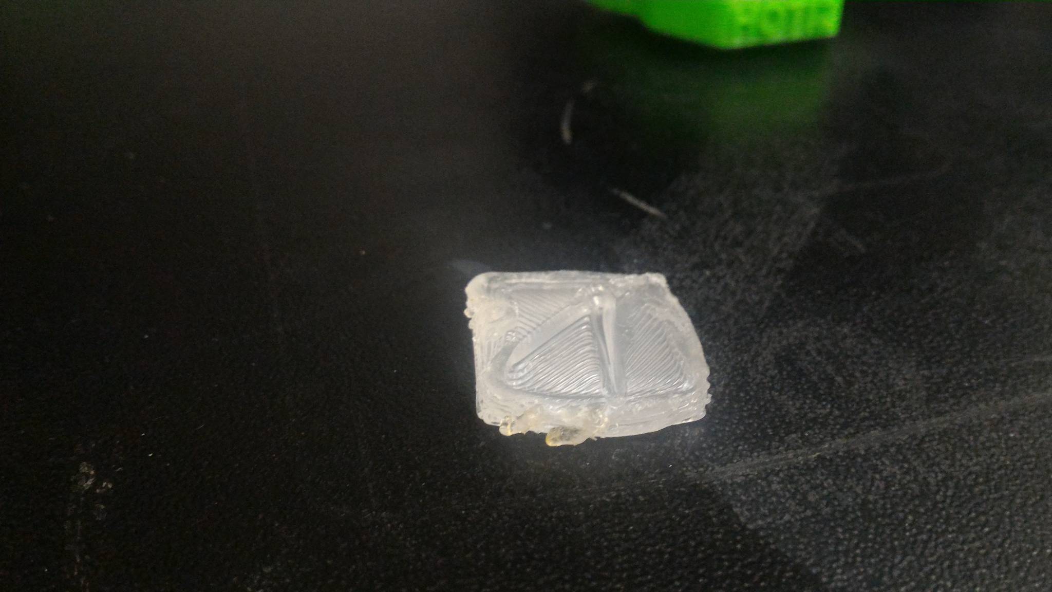

Guillaume3D Posté(e) Mars 9, 2020 Posté(e) Mars 9, 2020 Hello, Ca fait 1 semaine que je galère à imprimer du PP, j'ai essayé plein de plage de température mais quand ça ne se décolle pas, au lieu de faire une pièce solide et rigide ça reste chaud et fait comme du chewing-gum étirable pendant 5min... Température de 220 à 240°C / 30 à 70°C pour le plateau / pas beaucoup de rétraction sinon le filament se ronge / ventilation de 80% à 100% Des pistes ? Ca vous la déjà fait ? De plus, vu du dessus le remplissage est propre, j'ai vraiment l'impression que c'est au niveau des parois le problème, car ça arrête pas de boursoufler... Mes tests sont déjà allé à la poubelle, donc si vous voulez des photos pour l'instant prévenez-moi ! Merci

Guillaume3D Posté(e) Mars 10, 2020 Auteur Posté(e) Mars 10, 2020 Yop, J'ai fait 20 000 tests et à chaques fois c'est un échec... Tout est boursouflé... On dirait que le filament s'écoule mal et qu'il reste collé à la buse (j'ai fait des tests de 220°C à 250°C pour du filament préconisé à 230°C). La première couche est à chaque fois nickel et les couches sont bien liées entre elles mais on dirait que le filament à un problème, au lieu de sortir bien droit il sort en mode "vert de terre", tout ondulé...

Guillaume3D Posté(e) Mars 10, 2020 Auteur Posté(e) Mars 10, 2020 A partir de la 3ème couche environ les bords se boursoufflent (mais pas le remplissage) et la buse patauge dans le filament fondu ce qui décolle prématurement la pièce...
Rakot'ouf Posté(e) Mars 10, 2020 Posté(e) Mars 10, 2020 Et le coefficient d'extrusion, tu l'as touché? Parce que ça ressemble bien à de l'over-extrusion ta photo. Tente à 0.95 voire 0.9 carrément, pour carricaturer. Je vais essayer de lancer un Benchy de suite tiens.

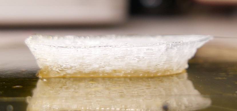

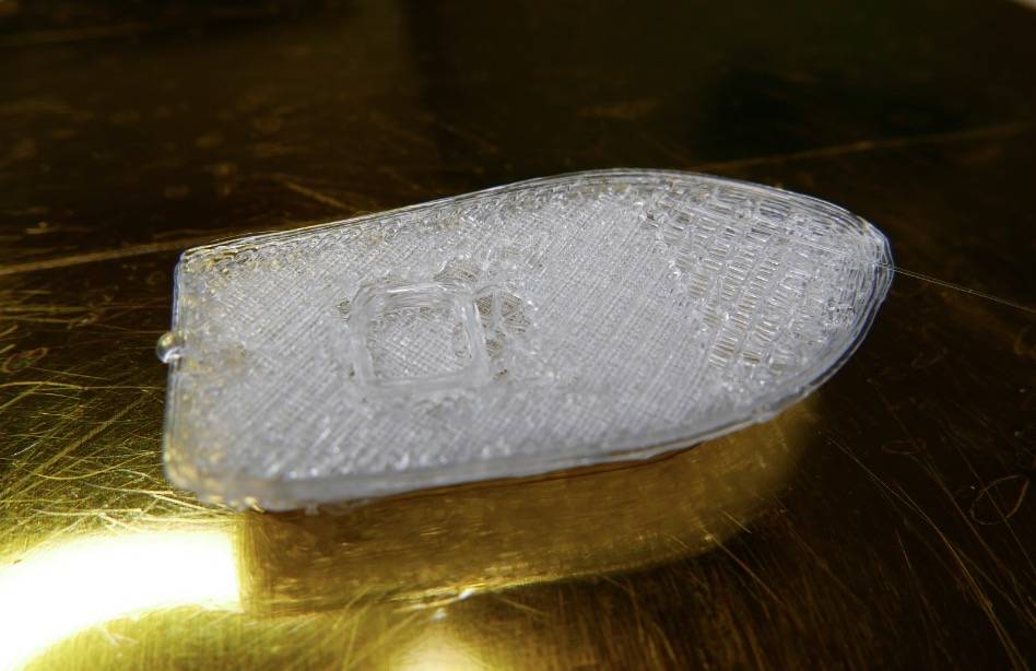

Rakot'ouf Posté(e) Mars 10, 2020 Posté(e) Mars 10, 2020 Bon effectivement, avec un débit de filament à 0.95 c'est pas miraculeux... J'ai déjà progressé en baissant la vitesse (je suis passé de 60 à 40mm/s). Je vais tenter à 0.9 tout de même. Le filament étant franchement moins dense que d'habitude (1.02 pour l'ABS, 1.3 pour le PLA), je suis sûr qu'il y a un lien.

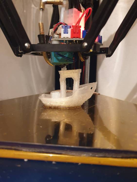

Rakot'ouf Posté(e) Mars 10, 2020 Posté(e) Mars 10, 2020 Et bien à 0.9 en "extrusion multiplier" (dixit S3D), avec une vitesse à 30mm/s et une buse à 230°C ça commence à tenir dans le temps, mon impression. Mais la coque de mon Benchy est encore très moche. Je tenterai à 220°C quand j'aurais fini celui à 230°C. Pour confirmer le coefficient d'extrusion il faudrait sortir un petit cube, ce serait plus rapide. Je regarderai ça demain soir. M'enfin dis moi si ces résultats collent avec ce que tu observes, @Guillaume3D 1

Rakot'ouf Posté(e) Mars 11, 2020 Posté(e) Mars 11, 2020 Il y a 10 heures, Rakot'ouf a dit : Et bien à 0.9 en "extrusion multiplier" (dixit S3D), avec une vitesse à 30mm/s et une buse à 230°C ça commence à tenir dans le temps, mon impression. Mais la coque de mon Benchy est encore très moche. Je tenterai à 220°C quand j'aurais fini celui à 230°C. Pour confirmer le coefficient d'extrusion il faudrait sortir un petit cube, ce serait plus rapide. Je regarderai ça demain soir. M'enfin dis moi si ces résultats collent avec ce que tu observes, @Guillaume3D Bon, j'ai récupéré mon Benchy ce matin. Une fois le gros de la coque terminée, le résultat était franchement mieux... mais encore immonde. D'après l'allure générale j'en déduis que : La partie "coque du bateau" a surchauffé, au vu des débordements, affaissements etc... --> Les températures plateau (95°C) et buse (230°C) doivent être trop élevées --> Le refroidissement de mes pièces est probablement insuffisant (j'utilise une pompe d'aquarium actuellement, et pas surpuissante) Les bridges sont pendouillants même s'ils sont passés sans faire une grosse pelote de filament --> ça confirme que mon refroidissement doit être insuffisant. Et peut-être aussi mon débit de filament. J'ai des soucis de remplissage au niveau de la caisse derrière la cabine, mais aussi du surplus de matière sur la coque et le haut de la cabine --> Petit doute sur le coefficient d'extrusion, il est grand temps de faire un simple cube pour vérifier Les parties fines de la coque sont au contraire très potables --> Ce sont celles qui sont le mieux exposées au refroidissement. Coïncidence ? Je ne pense pas. Citation par défaut de PrusaSlicer pour du Verbatim PP donne 5mm³/sec de max volumetric speed, on est bien loin des 15 pour le PLA. @Kachidoki ça veux dire que ta tête d'impression se déplace 3x plus lentement également pour imprimer du PP ? Ou c'est décorrélé du débit de plastique qui sort de la buse ? Parce que dans un cas c'est juste une vitesse de déplacement comme ce que j'ai modifié, mais dans l'autre ils jouent à la fois sur la vitesse d'impression et sur le volume de plastique utilisé pour construire la pièce... M'enfin diviser l'extrusion multiplier par 3 ça me paraît extrême tout de même... Suite des tests ce soir pour ma part. En attendant les résultats de Guillaume3D ^^

Guillaume3D Posté(e) Mars 14, 2020 Auteur Posté(e) Mars 14, 2020 C'est bon tout est réglé et j'obtiens de très bon résultats ! Le problème venait que j'avais changer mon firmware et donc la valeurs stems/mm était à 445 au lieu de 145 donc il y avait 4x trop de filament ! Mais là tout marche nickel !
