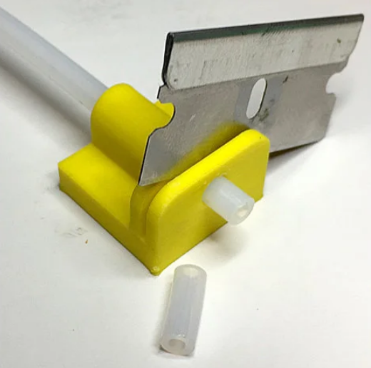

biostrike Posté(e) Mars 13, 2020 Posté(e) Mars 13, 2020 Regarde sur thingiverse, il existe des modèles à imprimer. 1

2cv001 Posté(e) Mars 13, 2020 Auteur Posté(e) Mars 13, 2020 Merci pour vos réponses ! @Ironblue : j'ai peur qu'à ce prix là, ce soit un clone et donc pas forcément avec une bonne lame par exemple. Vu le prix, et ton expérience, je viens d'en commander un. Test à venir donc dans un peu plus de 15j (livraison théorique début avril) @biostrike : effectivement, je viens d'aller voir, il y en a plein. Je crois que je vais tester celui là : https://www.thingiverse.com/thing:2793220 bien que je n'ai pas encore de cuter. J'ai un bon couteau de cuisine assez coupant, on verra.

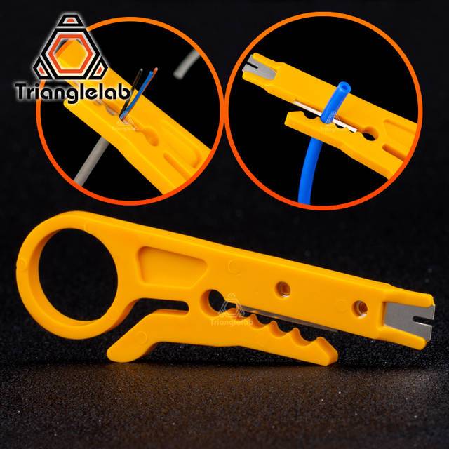

Nenex Posté(e) Mars 13, 2020 Posté(e) Mars 13, 2020 Celui donné par trianglelab avec leur clone de ptfe capricorne marche super bien aussi ou a l'unité 0,35€
Ironblue Posté(e) Mars 13, 2020 Posté(e) Mars 13, 2020 celui la aussi je l'ai et j'y arrive pas avec, la coupe est droite mais j'ai toujours une "bavure" ou un "cran" je sais pas trop comment appeler ça.

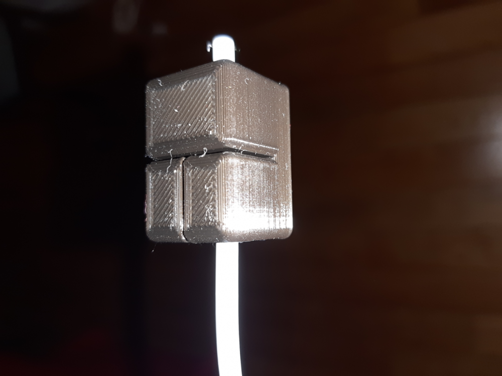

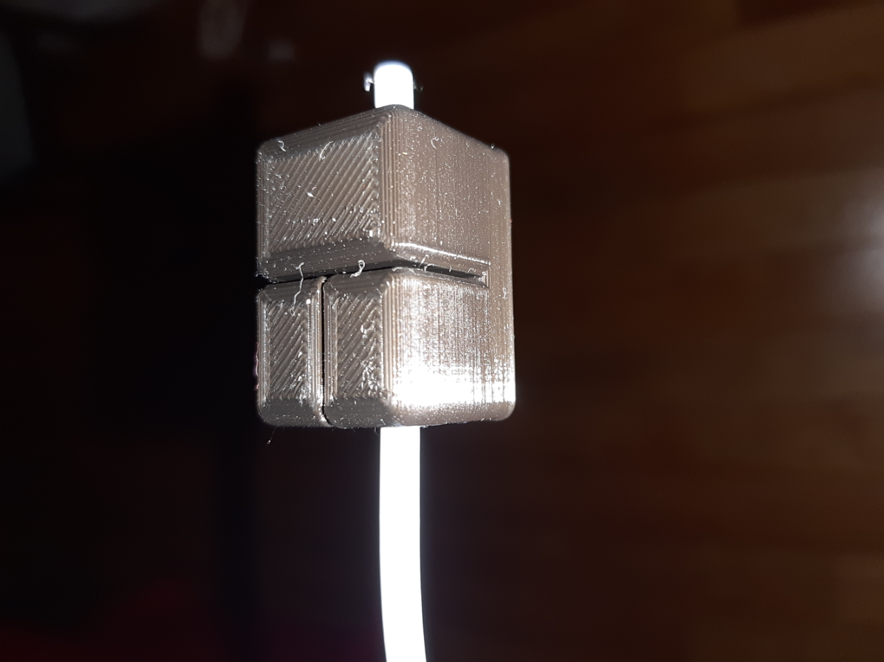

francois_uly Posté(e) Mars 18, 2020 Posté(e) Mars 18, 2020 Simplement ça avec un cutter : Coupe tube.stl
2cv001 Posté(e) Mars 18, 2020 Auteur Posté(e) Mars 18, 2020 (modifié) Le 13/03/2020 at 13:36, 2cv001 a dit : Merci pour vos réponses ! @Ironblue : j'ai peur qu'à ce prix là, ce soit un clone et donc pas forcément avec une bonne lame par exemple. Vu le prix, et ton expérience, je viens d'en commander un. Test à venir donc dans un peu plus de 15j (livraison théorique début avril) @biostrike : effectivement, je viens d'aller voir, il y en a plein. Je crois que je vais tester celui là : https://www.thingiverse.com/thing:2793220 bien que je n'ai pas encore de cuter. J'ai un bon couteau de cuisine assez coupant, on verra. J'ai donc testé, et bien c'est tout petit et ça marche très bien Modifié (le) Mars 18, 2020 par 2cv001
2cv001 Posté(e) Mars 18, 2020 Auteur Posté(e) Mars 18, 2020 Il y a 2 heures, francois_uly a dit : Simplement ça avec un cutter : Coupe tube.stl 38 Ko · 1 download Il a l'air très bien aussi !
francois_uly Posté(e) Mars 19, 2020 Posté(e) Mars 19, 2020 Il a un défaut : il est trop simple et pas assez cher !
2cv001 Posté(e) Mars 21, 2020 Auteur Posté(e) Mars 21, 2020 @francois_ulyJ'ai téléchargé et je suis en train de l'imprimer
2cv001 Posté(e) Mars 23, 2020 Auteur Posté(e) Mars 23, 2020 (modifié) Oui tout à fait. testé et adopté. Et pas mal le système pour mieux tenir le tube (pincer avec les doigts). Donc j'ai fait des essais de coupe sur un vieux tube et impeccable ! Le tube rentre facilement dans son logement tout en étant bien tenu. Modifié (le) Mars 23, 2020 par 2cv001
francois_uly Posté(e) Mars 24, 2020 Posté(e) Mars 24, 2020 (modifié) Merci. Mais tu n'as pas compris à quoi sert la rainure du dessus. Elle permet de mieux contrôler la longueur du tube à couper. Il faut engager le tube dans l'autre sens. Modifié (le) Mars 24, 2020 par francois_uly 1

francois_uly Posté(e) Mars 25, 2020 Posté(e) Mars 25, 2020 (modifié) Non. La rainure du dessus permet de voir et de couper petites longueurs de tube (la partie brûlée dans le corps de chauffe). Modifié (le) Mars 25, 2020 par francois_uly
