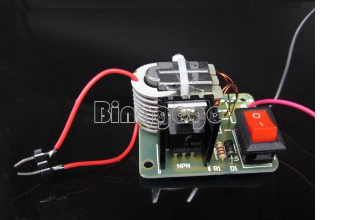

vap38 Posté(e) Mars 16, 2020 Posté(e) Mars 16, 2020 Bonjour, Voici la liste des fournitures pour la soudeuse de filament électronique type A le générateur Haute tensionhttps://www.ebay.fr/itm/15KV-High-Frequency-Inverter-Generator-High-Voltage-Electric-Ignitor-Coil-Arc-U/232784772434?ssPageName=STRK%3AMEBIDX%3AIT&var=532297426587&_trksid=p2057872.m2749.l2649 Accumulateurs type 18650 3.7V 9800 mAhhttps://www.ebay.fr/itm/4pcs-18650-9800mAh-3-7V-Batterie-Li-ion-rechargeable-pour-lampe-de-poche-Qr/303271860040?hash=item469c695748:m:m3Oq8RbmVUXoTGdl94SVM7Q Le module de charge de l’accumulateur 3.7 volts https://www.ebay.fr/itm/2x-1A-1S-3-7-V-Li-ion-18650-Lithium-Batterie-Module-Charge-Chargeur-Conseil/352293736008?ssPageName=STRK%3AMEBIDX%3AIT&_trksid=p2057872.m2749.l2649 ci-joint les images et le fichier STL pour le support de l'accumulateur à bientôt pour la suite le boitier pour le générateur HT a+ battery_holder.gcode 1 1

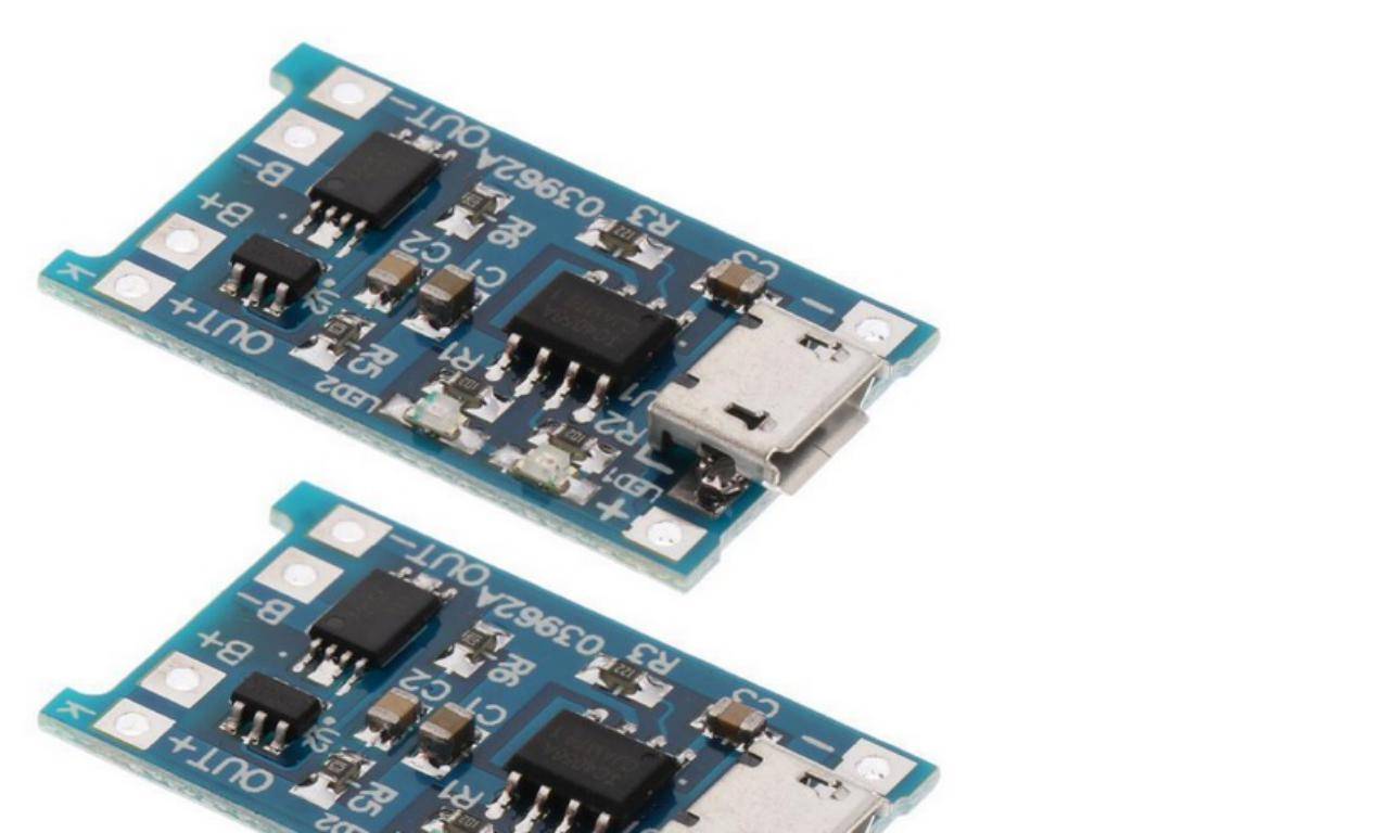

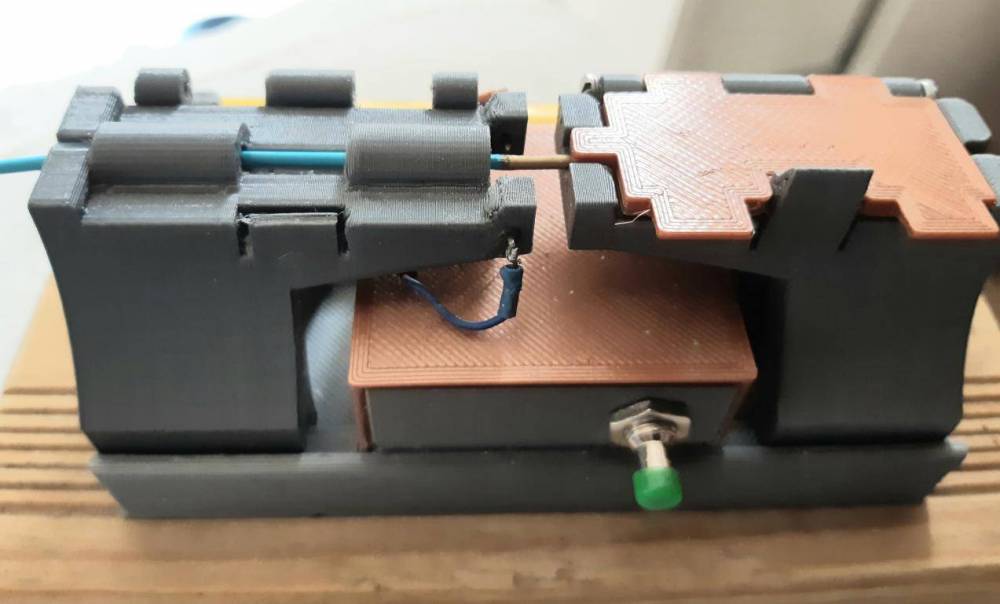

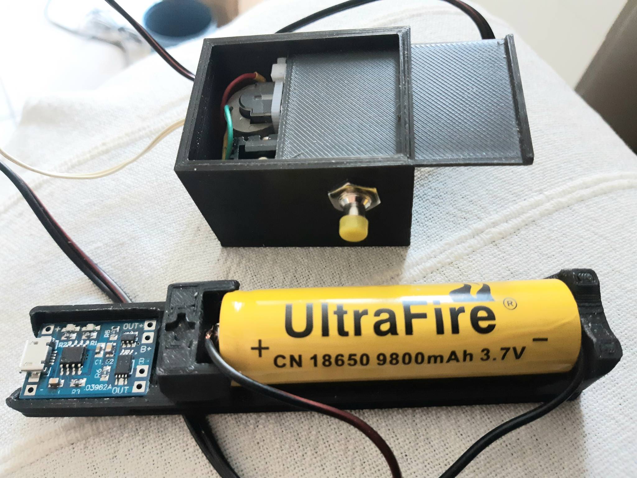

vap38 Posté(e) Mars 16, 2020 Auteur Posté(e) Mars 16, 2020 Voici le boitier Haute tension avec l'accumulateur et son support ainsi que le module de charge. Le couvercle du boitier est amovible. Le support et la base est en cours de réalisation nota : cette version utilise la soudeuse d'origine Chinoise en cours d'amélioration ! 1

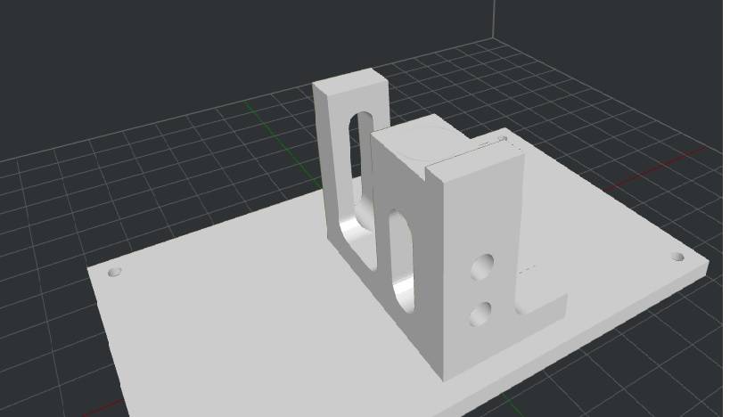

vap38 Posté(e) Mars 16, 2020 Auteur Posté(e) Mars 16, 2020 (modifié) Voici la suite du projet soudeuse du type A Ci-joint une vue 3D la soudeuse Chinoise repose sur un support en PLA. La fixation est assurée par deux ablocage la première vis M5 et la rainure d'appui contribue à maintenir l'ensemble. la deuxième vis du haut permet l'ouverture de la soudeuse. La seule modification consiste à percer deux trous de Ø4 mm et introduire un support en PTFE et une électrode centrale fil de laiton de Ø1 mm. bien entendu une semelle permet de maintenir le boitier HT et l'alimentation. 'accumulateur n'est pas encore représenté ! Nota nous devons réaliser un contre perçage à Ø4.2 mm pour réaliser le taraudage à M5 pour fixer la moitié de la soudeuse en aluminium. Je ferai une photo du dispositif complet.. à bientôt Modifié (le) Mars 16, 2020 par vap38 2
vap38 Posté(e) Mars 16, 2020 Auteur Posté(e) Mars 16, 2020 (modifié) Voici j'ai pris le temps de gérer le fichier STL ici la vue en 3D de la pièce à réaliser en PLA. densité remplissage 15% qualité layers 0.2 mm. couche 3 pour les parois ou plus selon la vitesse d'impression. Le top serait le PETG pour le taraudage en M5. en fichier joint le fichier STL du support Nota je vous recommande d'augmenter la densité à 100% pour le remplissage à l'endroit du contre perçage Ø 4.2 mm pour le taraudage en M5. le top serait de coller un insert vissable en laiton ... Pour certaines personnes c'est une configuration connue dans Simplify 3D. j'utilise IDEAMAKER si je peux aider je ne suis pas un pro de CURA ou de Simplify3d support A.STL Modifié (le) Mars 16, 2020 par vap38

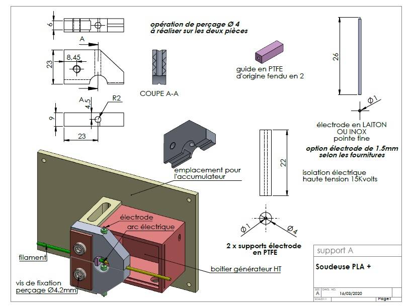

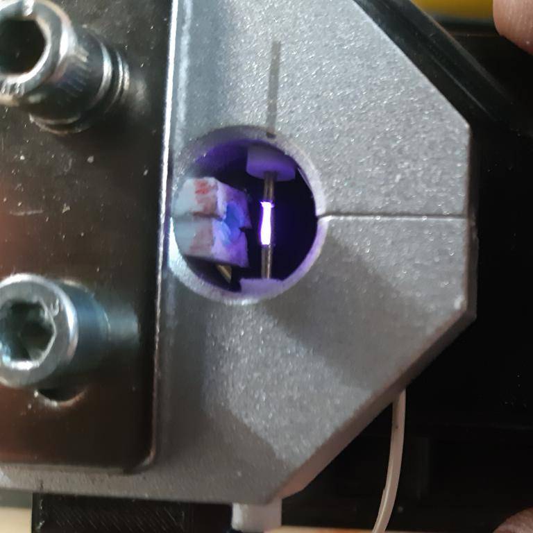

vap38 Posté(e) Mars 16, 2020 Auteur Posté(e) Mars 16, 2020 voici le plan pour la modification des deux supports en aluminium. les actions deux perçages de Ø 4mm à faire sur chaque support. percer à 1 mm ou 1.5 mm pour les électrodes ( selon les fournitures) les deux isolants en PTFE de Ø4mm. il reste à réaliser le câblage électrique pour la prochaine parution a vous relire ! support A.PDF

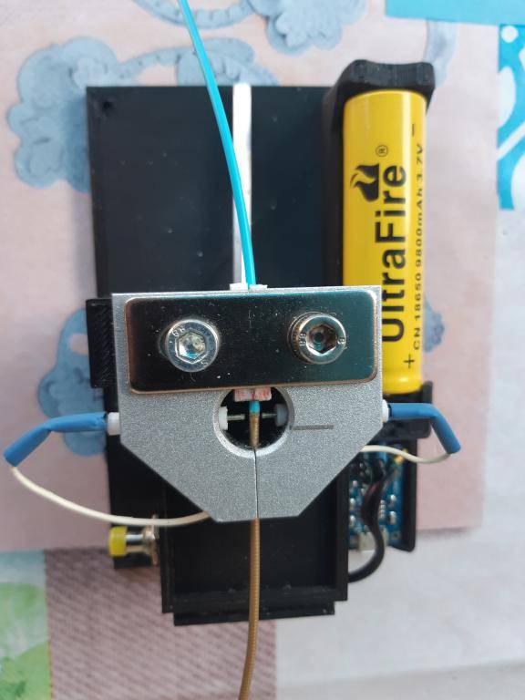

Kemar Posté(e) Mars 16, 2020 Posté(e) Mars 16, 2020 Merci pour la séparation des sujets ! C'est bien plus clair ! Tu avances comme un fou, j'ai envie d'essayer ! Je pense commander le nécessaire sous peu. Juste une remarque, histoire que personne ne mette le feu à sa baraque (ou ne s'explose une main) ! Les accus 18650 9800 mAh, CA N'EXISTE PAS !! Faites attention, avec de la chance, ce sera un minuscule accu et le reste du tube plein de sable (vécu), au pire un truc qui prendra feu ! Un vrai accu Li-ion, c'est 3000mAh max, 7€ environ pour du LG, du Sony, Panasonic... allez dans une boutique de vapote, ils en ont plein (et ce sera plus sur).
vap38 Posté(e) Mars 16, 2020 Auteur Posté(e) Mars 16, 2020 (modifié) comme d'habitude les étiquettes des accus sont erronées et optimistes ! a mon avis c'est une faute de frappe il faut lire 3300 mAh !!!!Pour moi pas de soucis pour les accus ce qui est important c'est le courant de charge ! si nous sommes informés pas de soucis ou de problème (il ne faut surtout pas percer un accu c'est tout ) Bon le sujet me distrait un peu de l'actualité noire le CODIV19 , çà me concentre sur une autre activité plus cartésienne. En ce moment il faut s'occuper l'esprit sur autre chose en conclusion le système de fusion par la haute tension fonctionne très bien. quand j'étais actif je réalisai des jonctions sur des fibres optiques avec un procédé plus sophistiqué Nota : il faut en moyenne 3 secondes pour appuyer sur le bouton pour réaliser la fusion ensuite en pousse vers la gauche le filament pour calibrer le cordon de soudure dans le conduit en PTFE. Le refroidissement attendre 30 secondes minimum avant le bouger la jonction. Que pensez-vous du procédé ? a+ Modifié (le) Mars 16, 2020 par vap38 1

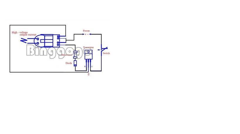

vap38 Posté(e) Mars 17, 2020 Auteur Posté(e) Mars 17, 2020 (modifié) Bonjour, Confiné comme tout le monde je vous propose le schéma pour la réalisation du module de haute tension 15 Kvolts. Pour le câblage je vous propose de bien isoler les fils de raccordements avec de la gaine thermo. Attention de ne pas placer les doigts sur le module alimenté. Bien respecter le sens de la diode au montage. Le PLA est bien fusible avec le meilleur résultat.Nota : par contre l'ABS il ne faut pas insister pas plus de 3 secondes pour la fusion car il à tendance à s'enflammer rapidement ! Le PETG se soude bien Pour les personnes intéressées le produit est proposé sous deux options en Kit ou câblé soudé ou la bobine uniquement. Modifié (le) Mars 17, 2020 par vap38 1

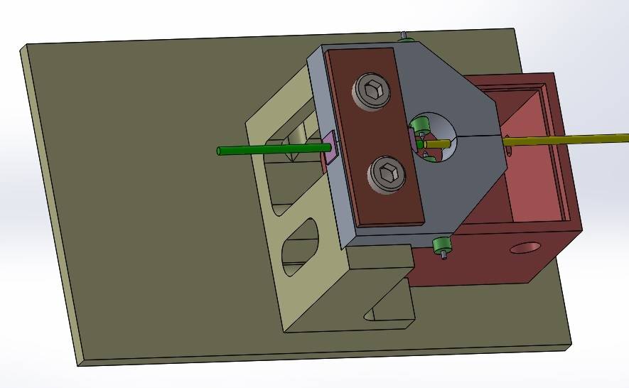

vap38 Posté(e) Mars 17, 2020 Auteur Posté(e) Mars 17, 2020 bonjour, Voici en détail le plan pour la modification des pièces de la soudeuse. a+ 1 1

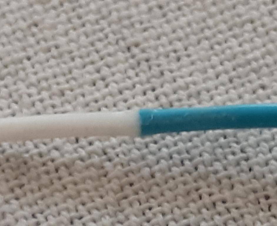

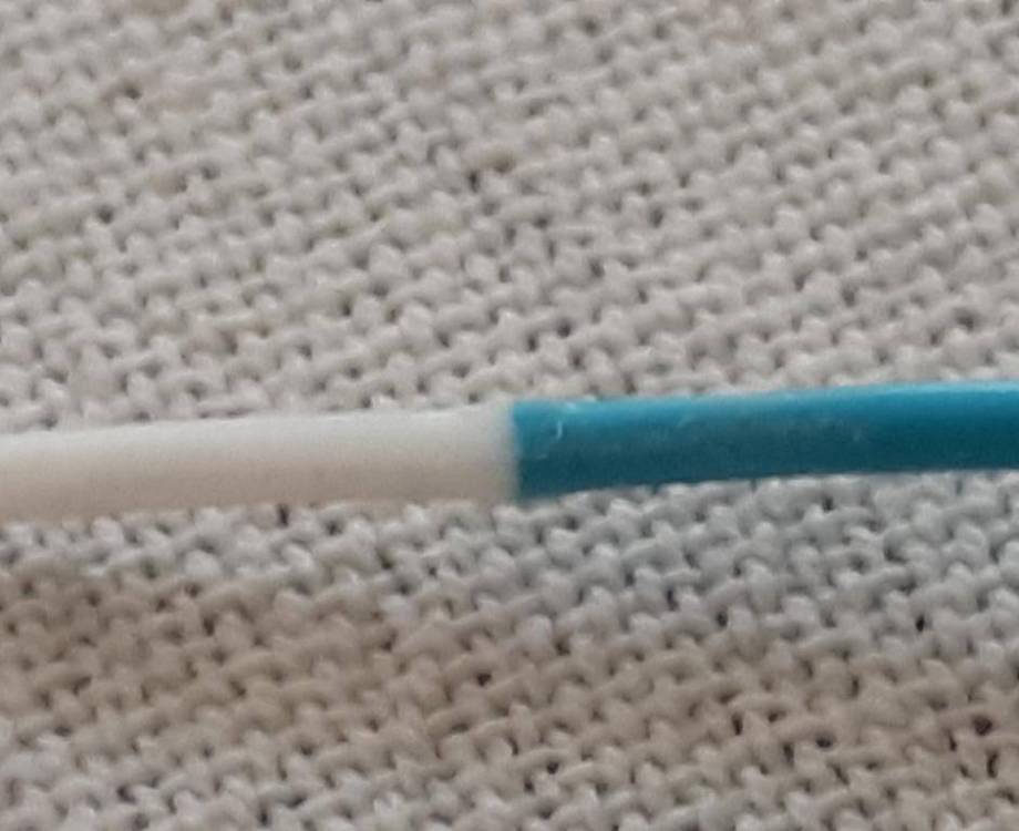

vap38 Posté(e) Mars 18, 2020 Auteur Posté(e) Mars 18, 2020 (modifié) Bonjour, Le but de cette réalisation c'est de reprendre un outil universel existant la soudeuse Chinoise à Briquet pas chère ! .Le concept d'origine est simple d'emploi mais comporte deux inconvénients : -1 L’utilisation de la flamme d'un briquet ce n'est pas le top ; le filament risque de brûleur et de noircir. -2 la méthode de soudure est assez spartiate et demande de l'attention au risque d'un échec de soudure. Voilà pourquoi je propose cette amélioration car beaucoup d'utilisateurs détiennent cette soudeuse économique. Toutefois rien n'est parfait le calibrage du cordon de soudure reste à adapter un peu pour l’ébavurer légèrement. Usage L’idéal consiste à enlever une légère bavure de recouvrement avec un cutter. Ensuite il suffit d'ajuster avec une chute de PTFE Ø 4 pour vérifier que le filament navigue librement. Conclusion j'ai fait plusieurs essais et le système fonctionne très bien avec la soudure à haute tension. Avantage la soudure n'est pas noircie la fusion est rapide 3 à 4 secondes. La soudure méthode: Il suffit de centrer et de laisser un espace <= à 1 mm entre chaque filament coupés bien droits. Appuyer sur le bouton pendant un court instant 3 à 4 secondes quand les deux extrémités soit en fusion lâcher le bouton et pousser rapidement vers la gauche pour introduire les extrémités dans le tube carré en PTFE. A cet instant le cordon de soudure est calibré et continuez à pousser vers la gauche tout doucement environ 15 mm sans sortir complètement le filament. Attendre 30 à 40 secondes pour que le filament se fige par refroidissement. Enfin ouvrir la mâchoire mobile (celle située vers le haut pour extraire le filament). Effectuer un contrôle pour le calibrage de la soudure, enlevez les bavures de recouvrement si c'est le cas avec un cutter ! Nota : pour avoir un calibrage parfait il serait évident de disposer d'un deuxième jeu précis des demi carrés en téflon pour avoir un perçage exact à Ø 1,75 mm. Le téflon flux à l'usage ; l'idéal serait d'avoir deux pièces en céramique symétriques pour conserver un calibrage parfait ! Recommandations le module électronique est alimenté avec un accu de 3.7 volts qui fonctionne très avec son module spécifique pour la recharge. Je vous recommande de ne pas dépasser une tension d'alimentation comprise entre 5 à 6 volts. Courant 1.5 A. Si vous dépassez cette tension le bobinage HT n'est pas prévu au risque d’un claquage du bobinage en fil de cuivre émaillé. Modifié (le) Mars 18, 2020 par vap38
vap38 Posté(e) Mars 18, 2020 Auteur Posté(e) Mars 18, 2020 (modifié) ci-joint les fichiers STL pour la réalisation du boitier Haute tension avec son couvercle dite soudeuse CHINOISE DE TYPE A.Voici en photo l'ancienne version en photo qui comporte un inconvénient, car pas la possibilité d''ouvrir le conduit de calibrage à gauche. Par contre le filament est guidé avec précision et le calibrage est presque parfait. Je pourrai réaliser une nouvelle étude d'un nouveau concept, mais le cout et le prix de revient reste à étudier. Le principe repose sur deux demi coquille calibrée avec une précision d'horloger mais les étapes sont complexes.pour automatiser la soudure sans intervention manuelle. a vous relire mon BE est ouvert car je pense que vous ne manquez pas d'idées. Il fut bien s'occuper pendant cette période....de confinement a+ Francis Boitier HT.STL COUVERCLE HT.STL support A.STL Modifié (le) Mars 18, 2020 par vap38 1

vap38 Posté(e) Mars 18, 2020 Auteur Posté(e) Mars 18, 2020 (modifié) merci pour vos idées Je suis à l'écoute, mais mon idée initiale repose sur une soudeuse Chinoise à 8 à 10€ et la rendre plus adaptée à un usage simple et économique. J'ai déjà une idée sur le sujet mais la réalisation dépasse largement une utilisation économique et essentielle pour un usage ponctuel ! Pour répondre aux questions techniques vous avez sans doute lu mon profil . Je partage avec vous vos compétences pour un sujet intéressant et plus professionnel !Nota le seul problème 'est d'utiliser du téflon qui à pour défaut de fluer dans le temps après de nombreuses utilisation > à 20 soudures (c'est mon analyse première) en conclusion les CHINOIS ont de bonnes idées pour réaliser des produits économiques. (ils aurait été intéressant de rajouter plusieurs calibreurs en PTFE) La céramique est un produit intéressant comme les capsules en robinetterie. Surface très fine robuste et hyper glissante, conduction thermique progressive. Je m'informe sur l'utilisation du plastique POM plus résistant mécaniquement au fluage avec une bonne tenue à la chaleur. Le glissement est bon la résistance mécanique très bonne ! Je pense faire deux demi coquilles en POM chargé en PTFE pour un essai mécanique. (facile à usiner et une meilleur qualité d'usinage que le PTFE pour le perçage) a+ Modifié (le) Mars 18, 2020 par vap38
ymgui Posté(e) Mars 18, 2020 Posté(e) Mars 18, 2020 @Tircown, évidemment, l'usinage de l'inox est un problème ... mais on peu aussi travailler avec de l'acier "noir" (comme on disait "dans le temps" !), qu'on trempera après usinage/affutage, d'autant plus que les épaisseurs du tube peuvent être très faibles, comme tu le préconise. L'idée de le refroidir avec un dissipateur thermique en alu ou laiton peut encore améliorer la chose. En ce qui concerne le fait d'écraser le bourrelet, je n'y crois pas du tout: il faut araser mécaniquement.
vap38 Posté(e) Mars 18, 2020 Auteur Posté(e) Mars 18, 2020 (modifié) Ok pour l'inox mais le facteur le plus déterminant c'est le glissement du plastique en fusion . les métaux n'ont pas un usage adéquat avec le plastique.qui refroidi rapidement. (l'adhérence du métal est au maximum avec le plastique chaud et collant) c'est pour cela que le PTFE est performant avec un glissement parfait du plastique. je fais un essai avec du POM charge en PTFE çà devrait mieux fonctionner. je dois avoir çà dans mon atelier... l'idée serait au moment de la fusion de pincer le filament en fusion avec deux demi coquilles mobiles par une compression radiale et axiale simultanée et refroidissement forcé. Donc il faut repartir sur un nouveau projet ! a+ Modifié (le) Mars 18, 2020 par vap38

vap38 Posté(e) Mars 19, 2020 Auteur Posté(e) Mars 19, 2020 bonjour, j'ai fait un essai avec du POM la fusion du filament adhère ; conclusion le filament à du mal à glisser. Il me faut trouver du PEEK pour un ultime essai . Le PTFE convient si il était chargé en fibre de verre pour une rigidité mécanique sans fluage !. Je vais usiner deux nouvelles coquilles en PTFE plus longues avec un diamètre serré à 1,8mm. Nota les demi coquilles actuelles prennent du jeu, je passe un foret de 2 mm sans frottement . a+
