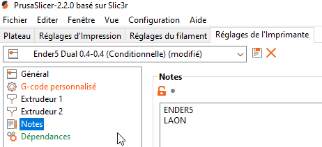

Comme cela, je gère l'imprimante (CR10 ou ENDER5) et pour activer ou  désactiver la LA, je modifie le champ Notes de l'imprimante :
PS (PrusaSlicer) a de bons atouts (gestion de la vitesse lente sur les face de finition par exemple) mais reste perfectible. La gestion des supports est un vrai mystère auquel je vais devoir m'attaquer sérieusement. C'est certainement très puissant, mais ça reste très obscure et pas très intuitif !!
