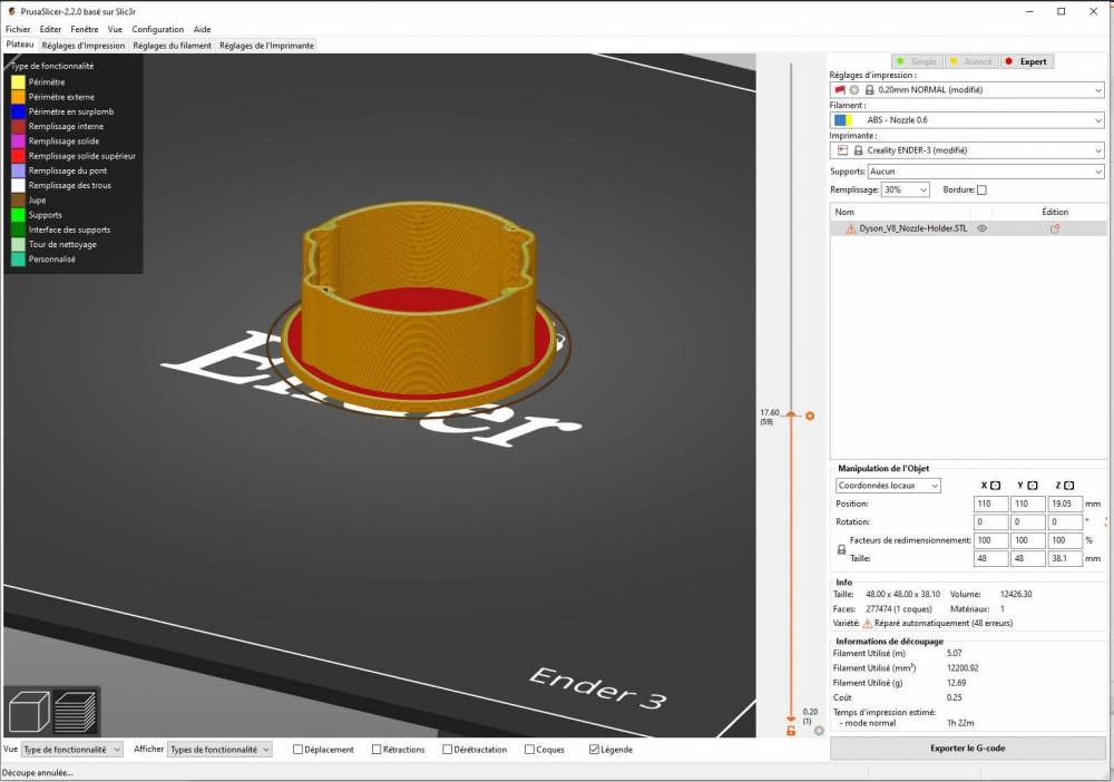

Scoulp Posté(e) Avril 18, 2020 Partager Posté(e) Avril 18, 2020 je n'arrive pas a voir la buse bouger sous cura slicer je peux voir les couches mais je n'ai pas compris comment voir le déplacement de la buse pour chaque couche Lien vers le commentaire Partager sur d’autres sites More sharing options...
jmarie3D Posté(e) Avril 18, 2020 Partager Posté(e) Avril 18, 2020 il y a 11 minutes, Scoulp a dit : je n'ai pas compris comment voir le déplacement de la buse Dans la vue en couches, il y a un curseur en bas de l'image. Enfin, dans la version que j'ai (4.5.0). Lien vers le commentaire Partager sur d’autres sites More sharing options...
Scoulp Posté(e) Avril 18, 2020 Partager Posté(e) Avril 18, 2020 (modifié) je suis bien en vue en couches dernière version 2.2.0 Modifié (le) Avril 18, 2020 par Scoulp Lien vers le commentaire Partager sur d’autres sites More sharing options...
jmarie3D Posté(e) Avril 18, 2020 Partager Posté(e) Avril 18, 2020 Tu montres une copie d'écran de PrusaSlicer, pas de Cura ! Lien vers le commentaire Partager sur d’autres sites More sharing options...
Idealnight Posté(e) Avril 18, 2020 Partager Posté(e) Avril 18, 2020 il y a 27 minutes, jmarie3D a dit : Tu montres une copie d'écran de PrusaSlicer, pas de Cura ! En même temps il est sur un post qui parle de la dernière release de PrusaSlicer Lien vers le commentaire Partager sur d’autres sites More sharing options...
Scoulp Posté(e) Avril 18, 2020 Partager Posté(e) Avril 18, 2020 oui, je n'avais pas compris que tu me parlais de Cura Effectivement sous Cura pas de problème je me force à apprendre Prusa Slicer qui me semble très prometteur et plus rigoureux (reste à voir) Lien vers le commentaire Partager sur d’autres sites More sharing options...

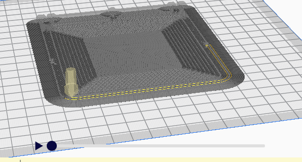

Scoulp Posté(e) Avril 25, 2020 Partager Posté(e) Avril 25, 2020 je n'ai toujours pas trouvé comment simuler la buse pour voir son cheminement. Cette option existe puisque l'on peut choisir la couleur de la buse Voici ce que je cherche a voir sous Prusa Slicer (les premières seondes de la vidéo suffisent pour comprendre) Lien vers le commentaire Partager sur d’autres sites More sharing options...
jmarie3D Posté(e) Avril 25, 2020 Partager Posté(e) Avril 25, 2020 (modifié) il y a 25 minutes, Scoulp a dit : on peut choisir la couleur de la buse Tu veux parler de cette option dans "Réglages de l'imprimante" ? Cette option concerne la couleur du filament pas de la buse. D'ailleurs, elle entre en conflit avec l'option Couleur dans "Réglages du filament" et je ne vois pas à quoi elle sert. À ma connaissance, il n'y a pas de visualisation du déplacement de la buse dans PrusaSlicer comme dans Cura... et ça ne me manque pas. Modifié (le) Avril 25, 2020 par jmarie3D 1 1 Lien vers le commentaire Partager sur d’autres sites More sharing options...
