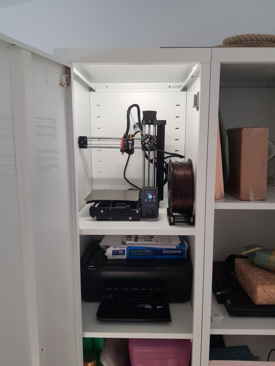

Romain64 Posté(e) Octobre 17, 2020 Partager Posté(e) Octobre 17, 2020 Cool! Merci. Je vais me faire un support alors. C'est trop limite niveau place de le laisser à côté comme sur la photo. Lien vers le commentaire Partager sur d’autres sites More sharing options...
divers Posté(e) Octobre 25, 2020 Partager Posté(e) Octobre 25, 2020 je pensais à ce type de support perpendiculaire au mur. Perso je ne mettrais pas de roulement, mes supports n’en ont pas et je n’ai aucun problème en production. https://www.thingiverse.com/thing:4148023 Lien vers le commentaire Partager sur d’autres sites More sharing options...
Romain64 Posté(e) Octobre 27, 2020 Partager Posté(e) Octobre 27, 2020 Moi j'ai mis un support horizontal fixé sur le profil de l'axe Z parce que j'ai pas assez de place sur le coté. C'est impeccable Sinon je sais pas pour vous mais moi je modifie à chaque fois les paramètres d'impression des profils près-enregistrés dans PrusaSlicer. Surtout pour la vitesse de la première couche, je la mets à 5 sinon ça va trop vite et ça me fait un truc dégueu. Du coup je trouve pas comment enregistrer des profils personnalisés pour garder mes modifs? Merci. Lien vers le commentaire Partager sur d’autres sites More sharing options...

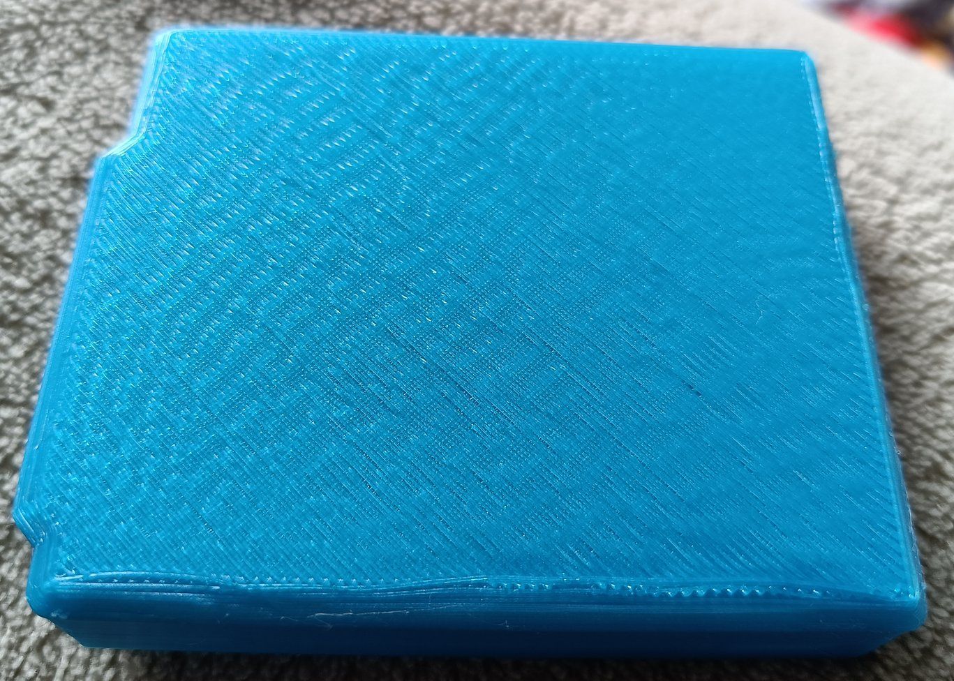

Kachidoki Posté(e) Octobre 28, 2020 Partager Posté(e) Octobre 28, 2020 Tu pourrais nous montrer une photo de ta première couche ? Des facettes, c'est typique d'une première couche pas assez écrasée, le fil se tend derrière la buse au lieu de rester collé au plateau. Il ne faut pas se fier à la ligne d'intro, elle collera même avec une buse à 1mm du plateau. J'avais pas vu ton autre question, pour enregistrer des modifications dans les profils, tu peux appuyer sur la disquette (j'espère que tu n'es pas trop jeune) située à droite du profil : Tu ne peux pas écraser les profils standard, donc il te faudra lui donner un nom perso. Lien vers le commentaire Partager sur d’autres sites More sharing options...
Romain64 Posté(e) Octobre 28, 2020 Partager Posté(e) Octobre 28, 2020 Il y a 6 heures, Kachidoki a dit : Tu pourrais nous montrer une photo de ta première couche ? Des facettes, c'est typique d'une première couche pas assez écrasée, le fil se tend derrière la buse au lieu de rester collé au plateau. Oui c'est exactement ce qui se passe si je ne baisse pas la vitesse de la 1ere couche. Pourtant la calibration de ma 1ère couche me paraît bien (cf photos). Il y a 6 heures, Kachidoki a dit : J'avais pas vu ton autre question, pour enregistrer des modifications dans les profils, tu peux appuyer sur la disquette (j'espère que tu n'es pas trop jeune) située à droite du profil : Tu ne peux pas écraser les profils standard, donc il te faudra lui donner un nom perso. 38 ans malheureusement Merci impeccable. Lien vers le commentaire Partager sur d’autres sites More sharing options...
divers Posté(e) Octobre 28, 2020 Partager Posté(e) Octobre 28, 2020 c'est même trop écrasé. Si tu avais un plateau texturé pour du PETG ce serait le bon réglage, mais pour le PLA sur un plateau lisse je l'écrase moins. pour les avances, je laisse celles préconisées et c'est Nickel. Lien vers le commentaire Partager sur d’autres sites More sharing options...

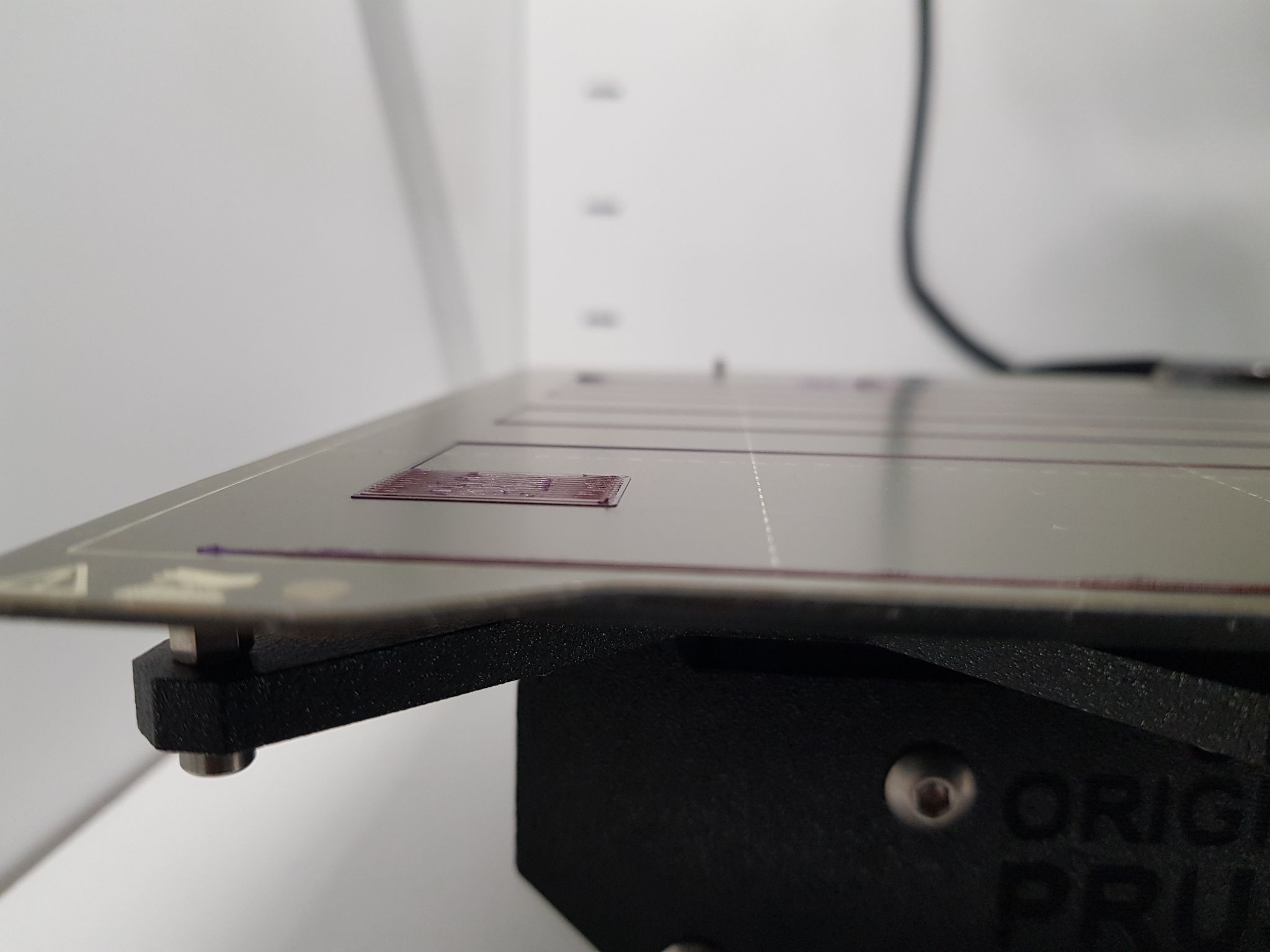

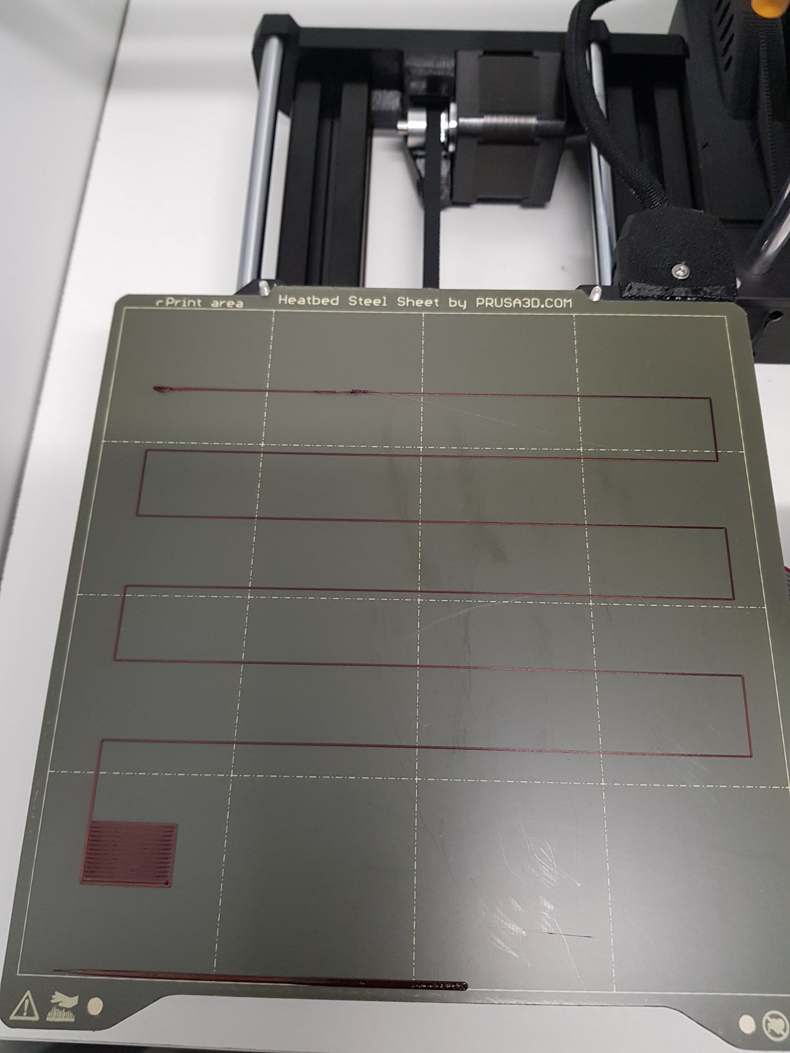

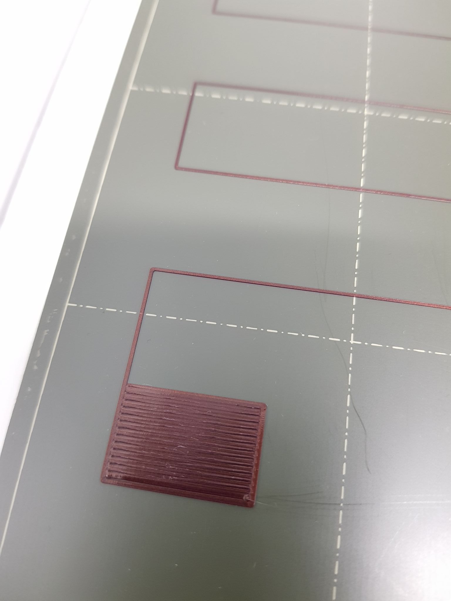

coubi64 Posté(e) Mars 15, 2021 Partager Posté(e) Mars 15, 2021 Bonjour à tous. J'ai reçu et monté ce week-end ma Prusa Mini+. J'ai fais le leveling qui me semble parfait (je descend mon Z jusqu'à ce qu'en passant mon doigt sur le filament, il ne se décroche plus) mais j'ai un souci lors de l'impression sur la 1ère couche (cf photo), elle me semble trop écrasée... J'ai juste pris le réglage par défaut pour la Mini dans PrusaSlicer et mon filament est du Prusament. 215°C pour la buse et 60°C pour le plateau. Une idée sur la raison de ce souci sur la 1ère couche? Dois-je régler les esteps et le flow calibration ou pas besoin? Lien vers le commentaire Partager sur d’autres sites More sharing options...
Kachidoki Posté(e) Mars 15, 2021 Partager Posté(e) Mars 15, 2021 Hello, Vu la photo, je dirais plutôt que c'est pas assez écrasé. Surtout si tu as imprimé sur le plateau texturé. Plusieurs indices qui me font dire ça : On voit entre les lignes. La texture du plateau n'est pas visible sur la pièce. Problème d'adhérence, visible sur les périmètres en zig-zag. Lien vers le commentaire Partager sur d’autres sites More sharing options...
divers Posté(e) Mars 15, 2021 Partager Posté(e) Mars 15, 2021 J'ai du mal à comprendre ce que tu écris. Je n'ai jamais lu qu'on réglait la première couche avec le doigt. Surtout ne commence pas à vouloir toucher à des paramètre que tu ne maitrise pas. Concernant le réglage de la première couche, tout est très bien détaillé dans le manuel qui est fourni en Français c'est au chapitre 6.7 page 17. Je pense qu'il faut que tu le reprennes calmement ce chapitre, tu en a pour au maximum 1/2 heure pour trouver le bon réglage. A bientôt pour ta prochaine impression réussie. Lien vers le commentaire Partager sur d’autres sites More sharing options...
