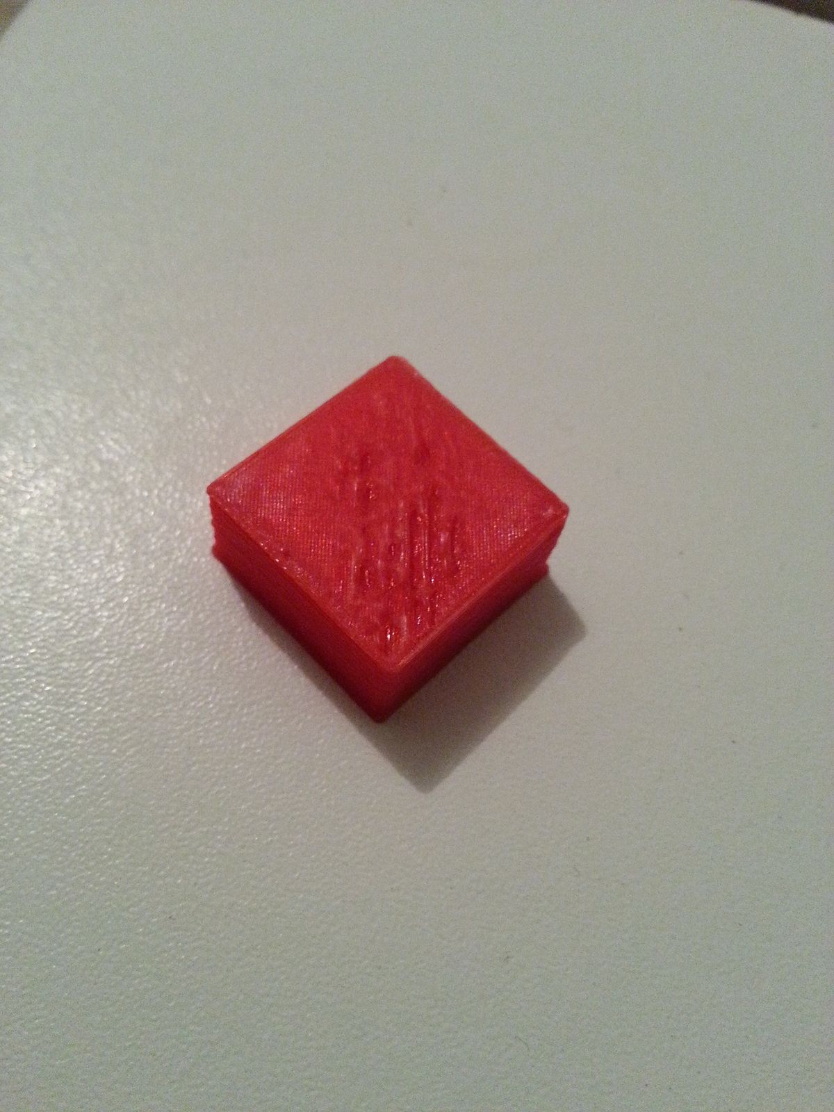

webvince Posté(e) Avril 30, 2016 Auteur Partager Posté(e) Avril 30, 2016 (modifié) En fait j'ai trouvé une astuce : chauffer à 100 le plateau et 205 la buse pour la première couche et redescendre à 60/190 pour la suite et ça marche. J'obtiens de bons résultats mais uniquement en 0,2 d'épaisseur de couches. En 0,3 si je fais juste un périmètre c'est nickel, mais si je fais un cube, le dessus est moche. Sans doute un paramétrage que je n'ai pas encore trouvé... Quoique je viens de faire une pièce aux formes irrégulière, la couche finale est moins nette que sur un cube même en 0.2... Je n'ai pas encore trouvé comment régler une vitesse moins rapide juste pour les couches finales pour améliorer l'aspect... Autre soucis sur une pièce plus compliquée : la buse frotte sur les périmètres ou le remplissage de la couche en cours quand elle se balade pour remplir le reste, comment éviter ça ? Du coup ça accroche et j'ai des sauts de pas sur le Y... Modifié (le) Avril 30, 2016 par webvince Lien vers le commentaire Partager sur d’autres sites More sharing options...

Misterblue Posté(e) Mai 1, 2016 Partager Posté(e) Mai 1, 2016 (modifié) Il y a 19 heures, webvince a dit : En fait j'ai trouvé une astuce : chauffer à 100 le plateau et 205 la buse pour la première couche et redescendre à 60/190 pour la suite et ça marche. Je suis vraiment étonné que tu obtiennes de bon résultat d'impression en baissant la temp de la buse après la première couche. C'est à ce moment que la vitesse d'impression augmente (normalement, sauf si tu as mis la même vitesse que pour la première couche, mais ça serait surprenant), de fait, pour permettre une bonne adhérence entre les couches, la temp d'extrusion devrait être un peu plus haute (qu'on me reprenne et qu'on me fouette si je me trompe !) Modifié (le) Mai 1, 2016 par Misterblue Lien vers le commentaire Partager sur d’autres sites More sharing options...
J-Max.fr Posté(e) Mai 1, 2016 Partager Posté(e) Mai 1, 2016 Bonjour, Non, il n'y a pas de raison que la température de buse change non plus. C'est vraiment quand on dépasse la capacité de fonte de sa hotend qu'on monte en température pour pouvoir suivre la cadence. On se rend compte qu'on dépasse la capacité de fonte quand l'extrudeur ne pousse plus assez ou grignote le filament qui a du mal à être fondu dans les temps. Ou bien, deuxième symptôme, souvent connexe au premier : la sous extrusion, pièce fragile, dentelle, etc. En général, on se base sur la bonne température d'extrusion en fonctionnement. On vérifie la plage de température d'abord avec une tour de température, puis après on affine avec un test de casse pour choisir en fonction de la cohésion entre les couches. Ce qu'il faut c'est que la pièce cède non pas sur une couche, mais à un endroit impliquant différentes couches. Ainsi on sait que la cohésion entre les couches est maximale. La vitesse moins élevée pour la première couche, plus l'absence de ventilation pièce, suffit pour produire une adhérence supérieure à la même température d'extrusion qu'en fonctionnement. ++JM Lien vers le commentaire Partager sur d’autres sites More sharing options...

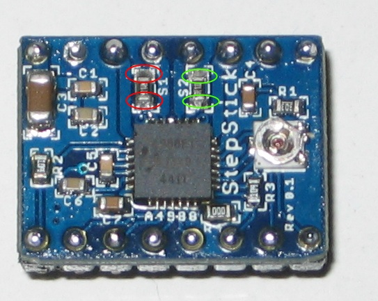

webvince Posté(e) Mai 2, 2016 Auteur Partager Posté(e) Mai 2, 2016 Donc le filament patinait, puisque je n'ai jamais entendu de "tak-tak". Et pour l'heure pas de fil grignoté ni de débris dans les dents... Pas tâté les moteurs, par contre sur mes essais de longue durée (pièce > 30 min) les radiateurs des drivers étaient très chauds, pas possible de laisser le doigt dessus ! Drivers A4988, moteur Nema 17 de chez Emotiontech 1,68 A par phase. Comment je mesure la résistance Rs des drivers ? Lien vers le commentaire Partager sur d’autres sites More sharing options...
J-Max.fr Posté(e) Mai 2, 2016 Partager Posté(e) Mai 2, 2016 Re, Sur les DRV8825 Rs = 0,1 ohms. Sur les A4988 c'est différent, ça dépend du fabricant, il faut regarder direct sur le composant : Tu notes la valeur des résistances S1 et S2 : R100 = RS 0,1 ohm ; R200 = RS 0,2 ohms ; R50 = RS 0,05 ohms. Ensuite tu utilises la formule que je t'ai donnée page précédente. ++JM Lien vers le commentaire Partager sur d’autres sites More sharing options...
webvince Posté(e) Mai 2, 2016 Auteur Partager Posté(e) Mai 2, 2016 (modifié) OK merci, le temps de trouver une loupe Par contre dans ta formule I*8*Rs je ne comprends pas, avec 1.2A et 0.2 Ohms ça fait 1.92V, pas 0.7V ??? Modifié (le) Mai 2, 2016 par webvince Lien vers le commentaire Partager sur d’autres sites More sharing options...
