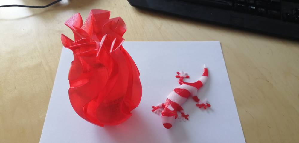

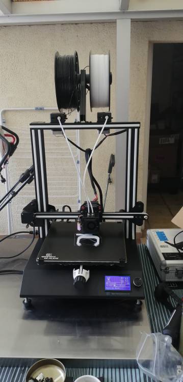

Ptitloup Posté(e) Avril 26, 2020 Auteur Partager Posté(e) Avril 26, 2020 Bon bah marre d'attendre ma nouvelle tête, du coup j'ai remonté avec une cartouche de 20mm au lieu de 30mm. Alors il faudra m'expliquer pourquoi la montée en chauffe est BEAUCOUP PLUS rapide qu'avec la cartouche d'origine ???? Monté les DAMPERS, je trouve que c'est juste impressionnant, je n'entend déjà plus que les ventilos et les moteurs filament à la rétractation. Monté isolant sur le plateau, effectivement, c'est largement plus stable et la température beaucoup plus longue à redescendre, bien quand on veut enfiler les prints. Merci notamment à @vap38 pour ses conseils d'équipement, je suis plus que ravis d'ores et déjà du résultat. REçu les PETG blanc noir et rouge. Premier essais d'un cube. Z et Y 20.12 et X 20.42. Par contre j'ai toujours autant de mal avec ma première couche, là je pense qu'elle n'est pas assez écrasée. Une ptite crotte en plein milieu de print peut-être au changement de couleur, à surveiller. Sinon je trouve le cube pas mal et les coins aussi. Qu'e'n pensez vous objectivement !!?? Merci de me donner des réponses svp, je voudrais lancer pas mal d'impression pour améliorer cette A20M avant toute chose, la tête est super propre mais put... qu'est ce qu'elle est pénible à remonter. Je vais y mettre le Scorpion ou un autre peut-être un double ventilo 5015. A vous lire merci pour votre aide !! Lien vers le commentaire Partager sur d’autres sites More sharing options...

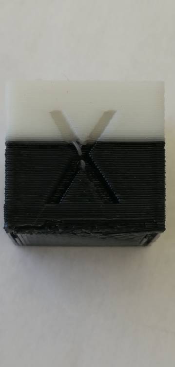

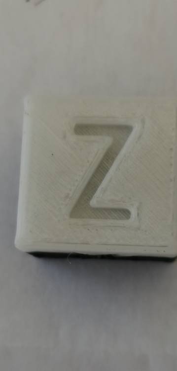

Ptitloup Posté(e) Avril 26, 2020 Auteur Partager Posté(e) Avril 26, 2020 (modifié) Le 19/04/2020 at 17:49, vap38 a dit : Sur l'axe Z il a une très légère sous extrusion, il faut vérifier la valeur du step qui doit être à 430 et non 400 @vap38C'est Z que je dois mettre a 430 ou l'extrudeur ? Modifié (le) Avril 26, 2020 par Ptitloup Lien vers le commentaire Partager sur d’autres sites More sharing options...
vap38 Posté(e) Avril 26, 2020 Partager Posté(e) Avril 26, 2020 Bonjour, Qu'elle différence plus de Ghosting les couches sont bien constantes je suppose que les layers sont 0.3 ? bravo le résultat est tout à fait correct, pas de sous extrusion c'est parfait. Après pour avoir des sujets plus techniques il faut changer de Slicer, je te recommande Ideamaker si tu veux un outils avec de multiples fonctions, rapide, performant et répond à tous les besoins techniques. J'ai oublié CURA depuis longtemps... Bon courage pour la suite comme quoi ce forum est formidable! 1 Lien vers le commentaire Partager sur d’autres sites More sharing options...
vap38 Posté(e) Avril 26, 2020 Partager Posté(e) Avril 26, 2020 Non c'est l'extrudeur E= 430 dans le menu contrôle>mouvement>pas/mm>E=430 Désolé mais mon menu est en Français. 1 Lien vers le commentaire Partager sur d’autres sites More sharing options...

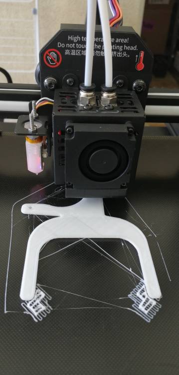

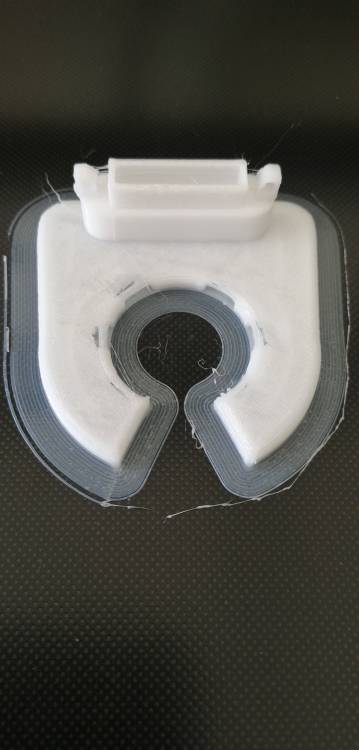

Ptitloup Posté(e) Avril 26, 2020 Auteur Partager Posté(e) Avril 26, 2020 (modifié) @vap38, mon menu aussi est en français... enfin je crois, j'avoue je n'y fait même plus attention, nous les bilingues ok j'avais bien compris alors mais je n'ai pas osé, donc après l'impression d'un duct pour teszt avec PETG, je regarderai ça. J'ai refait mon offset et ma première couche est bien meilleure du coup le reste sui mieux. J'ai diminué la vitesse comme tu me l'avais indiqué. Par contre petite fuite quelque part, j'ai une boulette de temlps en temps, je regarderai après, c'est pas grave ça. Je n'utilise plus Cura non plus depuis un moment, je suis sur PRUSASLICER, bien pas bien moins bien mieux ? et oui un forum c'est toujours utile, quand je serai calé, je pourrais aussi aider les autres, c'est quand même le but aussi. Modifié (le) Avril 26, 2020 par Ptitloup Lien vers le commentaire Partager sur d’autres sites More sharing options...
Ptitloup Posté(e) Avril 26, 2020 Auteur Partager Posté(e) Avril 26, 2020 paroi / coque trop fine ? Lien vers le commentaire Partager sur d’autres sites More sharing options...
Ptitloup Posté(e) Avril 26, 2020 Auteur Partager Posté(e) Avril 26, 2020 Il y a 1 heure, vap38 a dit : Non c'est l'extrudeur E= 430 @vap38 euh moi c'est à 340.... je n'y ai jamais touché....; je mets à 430 ? Lien vers le commentaire Partager sur d’autres sites More sharing options...
vap38 Posté(e) Avril 26, 2020 Partager Posté(e) Avril 26, 2020 (modifié) oui tu remplace E= 430 par défaut çà fonctionne très bien c'est pour cela que tu est en sous extrusion sur le diffuseur d'air ! sauvegarde bien ta config sur la A20m essaie en PETG si tu en as température à 225° vitesse 40 mm/s afin que la pièces résiste mieux à la température car le PLA à cet endroit se déforme rapidement. Fait des essais avec du PLA noir il est plus dense que le blanc. Modifié (le) Avril 26, 2020 par vap38 1 Lien vers le commentaire Partager sur d’autres sites More sharing options...
Ptitloup Posté(e) Avril 26, 2020 Auteur Partager Posté(e) Avril 26, 2020 (modifié) Salut Francis - @vap38 Merci pour ton aide, en fait c'était en PETG à 245 )C et 80 pour le bed, tout se passait bien quand j'ai fait une bourde, j'ai alumé une lampe sur la multiprise et Hop le moieur des Y à commencé à déconner , style il voulait aller en avant en même temps qu'en arrière je sais pas si tu as déjà eu, en fait c'est le truc que je dois remplacer par les TL qui a sauté, en espérant que ce soit que àa et non pas encore derrière. Bref dégouté, je les ai pas reçu encore (les TL)... l'impression était trop belle (celle en cours) En plus j'ai peut être un autre soucis, le bed met une plombe à monter en température et des fois àa se met en erreur. Modifié (le) Avril 26, 2020 par Ptitloup Lien vers le commentaire Partager sur d’autres sites More sharing options...
vap38 Posté(e) Avril 27, 2020 Partager Posté(e) Avril 27, 2020 (modifié) Si tu as un couvercle en plastique qui couvre la connectique du BED tu démontes et vérifie le câblage avec un miroir et une lampe pour éclairer les fils. une soudure peut se fissurer ou un décollement partiel du câble de puissance.(a vérifier) de même si tu peux vérifie la connectique du câblage de puissance sur la carte mère (alimentation générale et alim du BED) Autre vérification repousse ton isolant en dessous du BED, la CTN au milieu peut aussi ne plus être en contact parfait sous le BED. Voilà pour un SAV à distance c'est une vérification générale hors tension bien entendu Modifié (le) Avril 27, 2020 par vap38 1 Lien vers le commentaire Partager sur d’autres sites More sharing options...

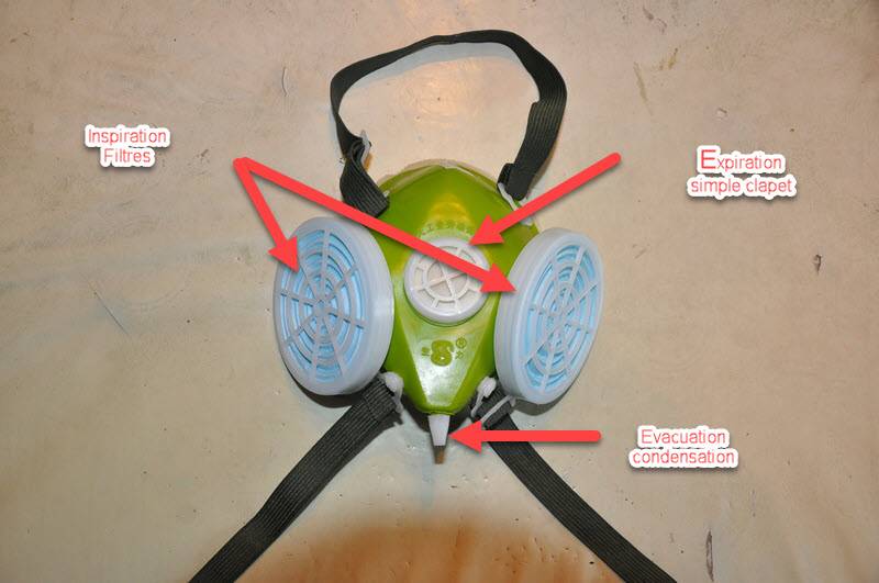

fdorful Posté(e) Avril 29, 2020 Partager Posté(e) Avril 29, 2020 @vap38 je ne voudrais pas être méchant, mais inspirer et expirer par le même filtre, ça ne va pas être possible très longtemps. Un exemple de vrai masque : 1 Lien vers le commentaire Partager sur d’autres sites More sharing options...
vap38 Posté(e) Avril 29, 2020 Partager Posté(e) Avril 29, 2020 (modifié) bonjour, Tu as raison c'est un super masque pour le bricolage; gros ouvrage dans un milieu pollué par des poussières Mais pour les normes du COvid19 l’expiration ne doit dans ce cas rejeter les flux vers l'extérieur vers un clapet. je me suis fait recadrer par ce sujet par le clapet d'expiration qui dans ce cas ne doit pas être actif! Je suis d'accord avec ton modèle qui est le top qualité dans notre milieu du bricolage et non dans le confinement sanitaire. Toutefois ton modèle m'intéresse ! aurais tu les fichiers STL ? merci d'avance a+ Francis Modifié (le) Avril 29, 2020 par vap38 Lien vers le commentaire Partager sur d’autres sites More sharing options...
fdorful Posté(e) Avril 29, 2020 Partager Posté(e) Avril 29, 2020 il y a 32 minutes, vap38 a dit : Mais pour les normes du COvid19 l’expiration ne doit dans ce cas rejeter les flux vers l'extérieur vers un clapet. Heu ! il faudra m'expliquer pourquoi les masques FFP2 sont préconisés... Inspiration filtrée par la surface totale et expiration par un clapet. il y a 35 minutes, vap38 a dit : je me suis fait recadrer par ce sujet par le clapet d'expiration qui dans ce cas ne doit pas être actif! Il s'agit de savoir qui tu veux protéger : toi ou celui que tu as en face. Ce sont les gouttelettes de Flügge que tu expires qui sont contagieuses et elle sont arrêtées par le clapet. On t'a raconté des conneries. De toute façon, tout a été fait à l'envers depuis le début. Durant mes études de médecine on m'a appris "dépister les malades et les isoler" et pas isoler les biens portants... Si tu veux protéger les autres (parce que tu es contagieux), un simple masque chirurgical suffit. Si tu veux te protéger toi, c'est le FFP2 (pour le confort). il y a 40 minutes, vap38 a dit : Toutefois ton modèle m'intéresse ! aurais tu les fichiers STL ? Désolé, mais je n'ai pas de stl, car c'est un masque pro acheté. Lien vers le commentaire Partager sur d’autres sites More sharing options...
vap38 Posté(e) Avril 29, 2020 Partager Posté(e) Avril 29, 2020 merci pour les explications c'est parfait ! Lien vers le commentaire Partager sur d’autres sites More sharing options...
