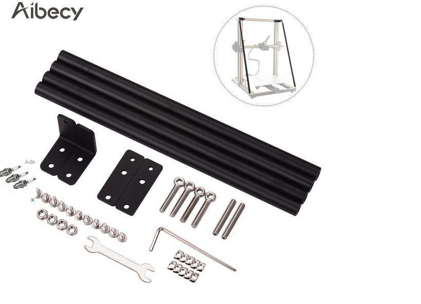

vap38 Posté(e) Avril 7, 2020 Partager Posté(e) Avril 7, 2020 Bonjour, En observant la structure du portique du imprimante pour une hauteur de 500 mm j'envisage de monter un kit de renfort de la structure. Le fait d'apporter une rigidité complémentaire qu'en pensez-vous. Avez-vous une expérience de ce type de montage Merci de votre retour. Lien vers le commentaire Partager sur d’autres sites More sharing options...
Bosco2509 Posté(e) Avril 7, 2020 Partager Posté(e) Avril 7, 2020 (modifié) Si tu envisage de monter ce kit ou un similaire sur ta Tenlog... le hic, c'est que tu ne pourras pas le monter. La partie basse de la Tenlog, c'est juste un gros boitier en tôle... et même si tu perçais des trous dans la tôle, cela n'aurait aucune solidité, a moins de renforcer par l'intérieur du boitier par quelque chose qui viendrais "renforcer" le boitier. On m'avait posé la question pour la CR-10S Pro... et j'ai retourné le problème dans tout les sens... ce n'était pas possible en l'état... à moins de procéder à des modifications "structurelles". Pour rappel : j'avais conçu mon propre kit de renfort de structure ( https://www.thingiverse.com/thing:2944343 ), et il faut l'avouer : Cela apporte une certaine rigidité à la structure. Mais dans le cas des imprimantes en "Tout en un" (avec boitier en dessous), il n'y a pas moyen de fixer le renfort. Modifié (le) Avril 7, 2020 par Bosco2509 Lien vers le commentaire Partager sur d’autres sites More sharing options...
vap38 Posté(e) Avril 7, 2020 Auteur Partager Posté(e) Avril 7, 2020 Merci pour les infos. Compte tenu de l'épaisseur de la tôle du boitier pas de soucis pour le montage. (c'est du costaud tôle de 1.2mm) Il suffit d'après tes conseils de rajouter une platine en tôle ep 2mm avec deux vis M5 ainsi le montage est correct. Le renfort sera situé à l'avant du carter sur le coté. Donc je vais commander le KIT ! je vous tiens au courant de la suite... Lien vers le commentaire Partager sur d’autres sites More sharing options...
vap38 Posté(e) Avril 8, 2020 Auteur Partager Posté(e) Avril 8, 2020 Bonjour, J'ai confirmation d'un utilisateur d'une CR10S que le kit est conforme à un montage de qualité sans problème. J'ai vérifié l’épaisseur de la tôle qui fait 1.4 mm c'est du costaud... Les tirants permettent un réglage très ajusté sans jeux et le maintien est très rigide. Bonne journée Lien vers le commentaire Partager sur d’autres sites More sharing options...

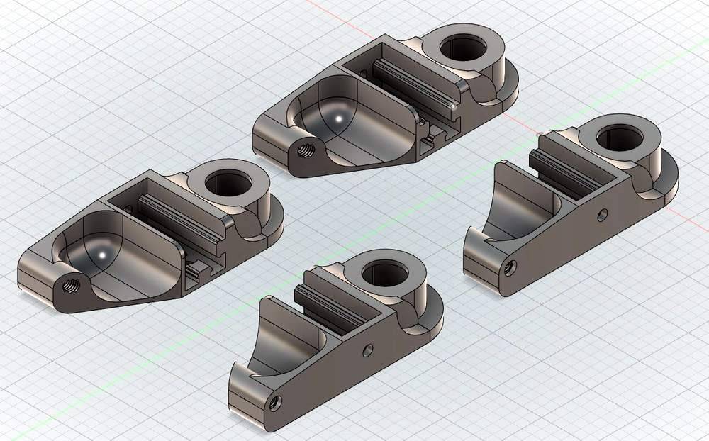

Titi78 Posté(e) Avril 8, 2020 Partager Posté(e) Avril 8, 2020 (modifié) Je m'en suis fait un en impression 3d + Tige filetée M8 et ça fait le job aussi. Il y en a plein sur lestrucdquejeverse.com Modifié (le) Avril 8, 2020 par Titi78 Lien vers le commentaire Partager sur d’autres sites More sharing options...

Titi78 Posté(e) Avril 8, 2020 Partager Posté(e) Avril 8, 2020 Lien vers le commentaire Partager sur d’autres sites More sharing options...
vap38 Posté(e) Avril 9, 2020 Auteur Partager Posté(e) Avril 9, 2020 l'idée est très intéressante ! bravo pour la construction 3D. Tu dessine avec quel logiciel @Titi78moi je suis sous SW beau travail dans tous les cas je t'embauche dans mon BE hihi... voici mon imprimante un peu différente. J'ai commandé le kit avec des tirants en aluminium le boitier est super lourd la machine fait 16Kg Lien vers le commentaire Partager sur d’autres sites More sharing options...

Bosco2509 Posté(e) Avril 9, 2020 Partager Posté(e) Avril 9, 2020 (modifié) Je préfère prévenir plutôt que guérir : La zone encadrée en rouge... c'est là où se trouve l'électronique... Je le répète : Faut pas percer ici ! C'est peut être bête de le dire, mais c'est de la prudence. Si c'était moi... je mettrai en renfort... un profilé 2020... par l'intérieur du boitier... là où j'ai mis la ligne verte. C'est histoire de créer "une zone renforcée" où se fixer. Une tôle de 1.2mm d'épaisseur... c'est... excusez ma franchise : c'est que dalle ! Si elle subit une contrainte, elle se déformera... se pliera.. se cassera Faut vraiment renforcer... sur toute la largeur et pas seulement sur 2 ou 4 points... Et seulement ensuite, je percerai le boitier, soit par le dessus, soit par les côtés... mais 1 seul "point de fixation à chaque fois". 2 à gauche et 2 à droite, cela fragilisera trop la tôle... C'est mon avis... Ensuite seulement je fixerais le kit sur le profilé à l'intérieur... et non simplement sur la tôle (même doublé)... Le profilé résistera plus facilement à toutes contraintes... que de la tôle simple... Après... tu feras comme tu voudras... PS : désolé... déformation professionnelle... c'est le boulot et l'expérience du boulot qui parle... Modifié (le) Avril 9, 2020 par Bosco2509 Lien vers le commentaire Partager sur d’autres sites More sharing options...

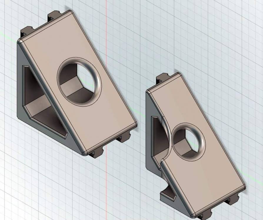

Titi78 Posté(e) Avril 9, 2020 Partager Posté(e) Avril 9, 2020 (modifié) pour ma part le regarderai pour fixer sur le cote des plaque en alu rivetées .... sinon ya ca https://www.thingiverse.com/thing:3551179 Modifié (le) Avril 9, 2020 par Titi78 1 Lien vers le commentaire Partager sur d’autres sites More sharing options...

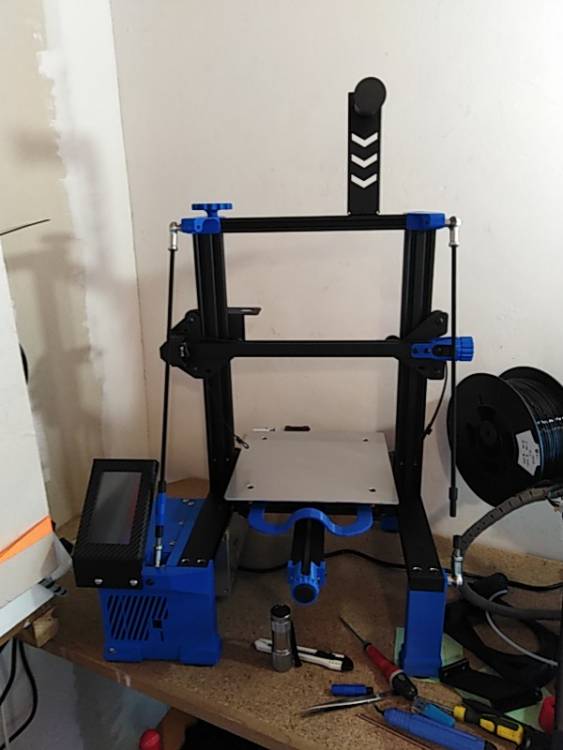

PLFmoto Posté(e) Avril 10, 2020 Partager Posté(e) Avril 10, 2020 (modifié) Salut, sur les miennes, j'ai fait 2 système différents : - Sur les Ender3, j'ai fait des équerres. - Et sur l'autre (base de Longer), j'ai fait un système de tirant incluant des guidage des Z avec réglage de longer des tiges. Modifié (le) Avril 10, 2020 par PLFmoto Lien vers le commentaire Partager sur d’autres sites More sharing options...
