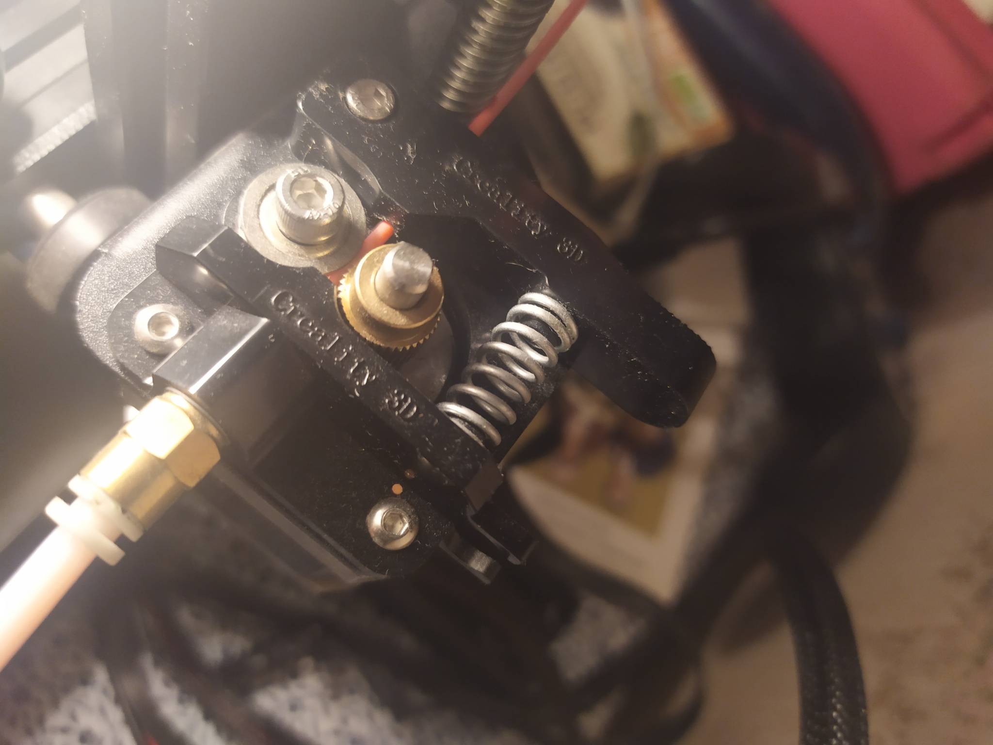

@zyc Il aurait mieux valu créer un post car le problème pourrait être différent mais je vais faire la même remarque.
Sur les ender 3 l'extrudeur en plastique est **** et quand on commence a rencontrer des problèmes d'extrusion important faut pas trop chercher au départ et commencer par le changer avec au minimum une version métal.
Je ne dis pas que cela réglera tous vos soucis ni que vous faites comme il faut ^^ mais de toute manière cet extrudeur en plastique tout le monde a le problème un jour 😉

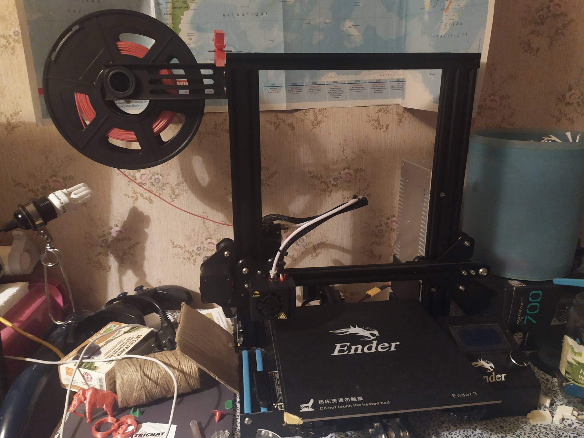

Sinon perso depuis le début je trouve pas que l'emplacement de la bobine conseillé soit bien. Ça fait forcer le moteur pour rien. (Trop dur à expliquer, mais en gros ya trop de frottement) . Moi je l'ai mise ici, je perd 5cm en Z.  Mais je soulage le moteur

@zycles ender 3 l'extrudeur en plastique est **** et quand on commence a rencontrer des problèmes d'extrusion important faut pas trop chercher au départ et commencer par le changer avec au minimum une version métal
Explique toi pls. Parce-que je ne vois pas ce qui cloche avec la pièce en plastique du système d'extrusion ? Et surtout je ne vois pas l'avantage de métal sur cette pièce...
Ender3 version1 ?
Modifié (le) par Krl
Tout simplement parce qu'il est fragile et que le plastique travaille, parcourt le web, les forums tu verras tous les problèmes causés par cet extrudeur en plastique (je l'ai eu moi-même, je l'ai remplacé par un métal aucun réglage de flux fait et ça ne bouge pas, avant j'avais sous extrusion en permanence et je me retrouvais a toujours devoir le régler)
Fréquemment une légère fissure se crée dans le bras visible ou non, manque de pression d'ou le besoin de régler le flux.
Si tu dois régler ton flux régulièrement ou si tu es a des valeurs ahurissantes par rapport à la base c'est que le problème est plus profond.
On pourrait prendre l'exemple d'une voiture ou tu devrais mettre de l'huile toutes les semaines car elle consomme mais au fond ce n'est pas normal et le problème est plus profond 🙂
