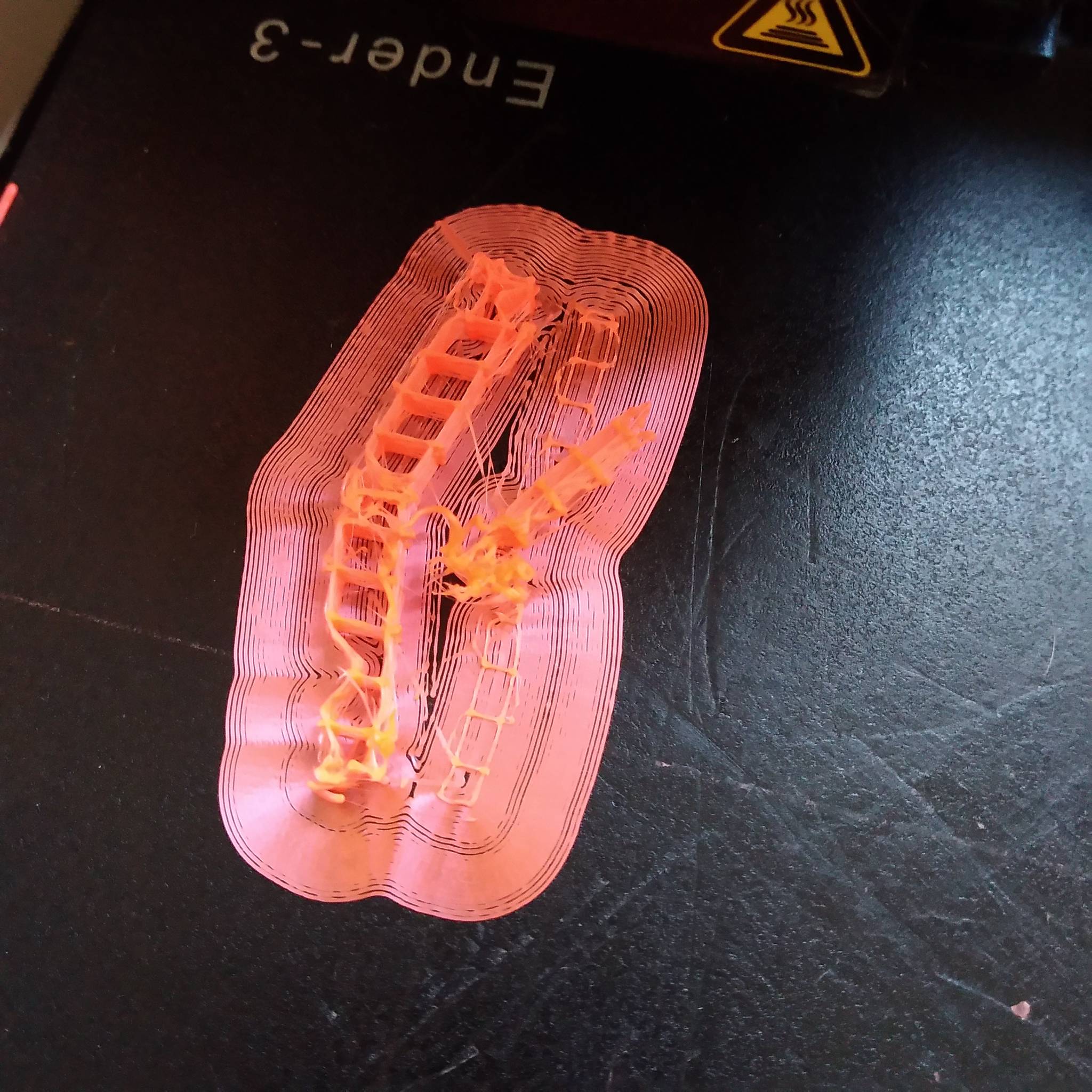

mondeel@orange.fr Posté(e) Avril 12, 2020 Partager Posté(e) Avril 12, 2020 Bonjour, Ça imprimait relativement bien et puis du jour au lendemain j'obtiens ceci (voir photo). J'ai remis les paramètres d'usine ; j'ai "resserré les boulons", j'ai changé 3 fois la buse, j'ai essayé avec des températures élevées, basses, moyennes, rien n'y fait, j'obtiens toujours exactement la même chose. Merci de vos conseils. Dominique Lien vers le commentaire Partager sur d’autres sites More sharing options...
Idealnight Posté(e) Avril 12, 2020 Partager Posté(e) Avril 12, 2020 Mets à jour ton profil stp même si on peut apercevoir l'imprimante que tu as sur la photo, cela n'est noté nul part. Changer de buse pour en changer ne sert a rien par contre il faut respecter la procédure de changement surtout lorsqu'il y'a bouchage. ---> voir procédure à Titi épinglé en page d'accueil de Créality 1 Lien vers le commentaire Partager sur d’autres sites More sharing options...

Krl Posté(e) Avril 12, 2020 Partager Posté(e) Avril 12, 2020 (modifié) Si ce n'est pas un bouchage (facile à verifier si tu enlève buse & tube d'arrivé du plastique) Est-ce que tu as changé de type/rouleau de fil ? SI oui vérifie l'épaisseur réel avec un pied à coulisse, il y peut être un écart avec l'épaisseur annoncé. Est-ce que la roue crantée qui aspire le fil fait bien son boulot ?( fait une marque au feutre sur le fil juste avant et regarde si il passe dans le tube "à la même vitesse que tourne la roue crantée") Sinon qu'elles sont tes réglages SLicer ? Modifié (le) Avril 12, 2020 par Krl Lien vers le commentaire Partager sur d’autres sites More sharing options...

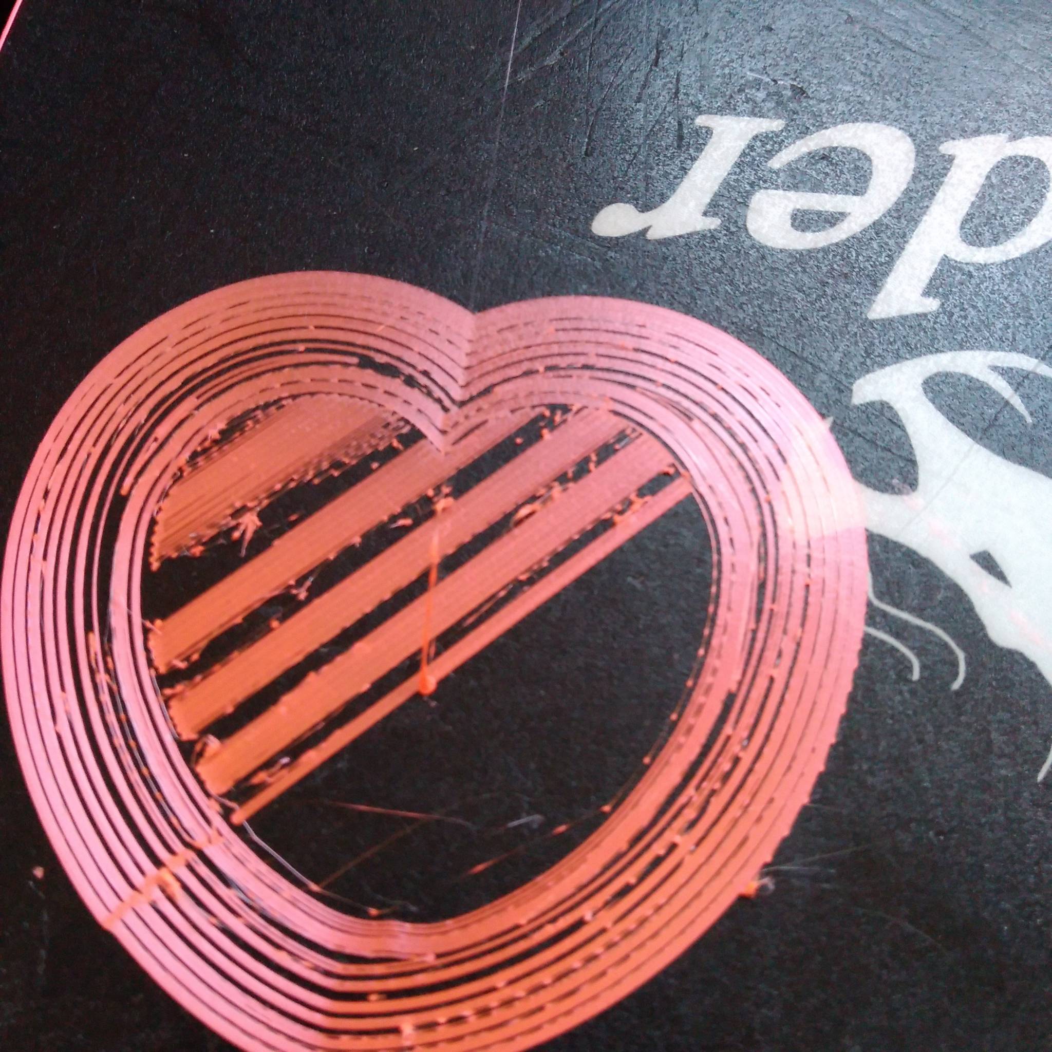

mondeel@orange.fr Posté(e) Avril 14, 2020 Auteur Partager Posté(e) Avril 14, 2020 Bonjour, Après avoir fait 2 fois la procédure à Titi, après avoir fait un calibrage aux petits oignons, j'obtiens toujours la même chose. Voici 2 exemples Lien vers le commentaire Partager sur d’autres sites More sharing options...
Idealnight Posté(e) Avril 14, 2020 Partager Posté(e) Avril 14, 2020 (modifié) Partons du principe que tu as réussi la procédure peut-être as-tu d'autres problèmes ^^ même si pour moi y'a toujours une sous extrusion qui sent le bouchage ou ptfe/buse mal jointé Je vois que ton bed a pris pas mal de coup comment fais tu ton calibrage buse/plateau ? Es-tu toujours avec l'extrudeur d'origine ? Modifié (le) Avril 14, 2020 par Idealnight Lien vers le commentaire Partager sur d’autres sites More sharing options...
Eikichi Posté(e) Avril 14, 2020 Partager Posté(e) Avril 14, 2020 Hello, je pence que déjà le surface de ton buildTake aide pas. Si il gondole ou a des bulles, ton print ne sortira jamais. Lien vers le commentaire Partager sur d’autres sites More sharing options...
mondeel@orange.fr Posté(e) Avril 14, 2020 Auteur Partager Posté(e) Avril 14, 2020 il y a une heure, Idealnight a dit : Partons du principe que tu as réussi la procédure peut-être as-tu d'autres problèmes ^^ même si pour moi y'a toujours une sous extrusion qui sent le bouchage ou ptfe/buse mal jointé Je vois que ton bed a pris pas mal de coup comment fais tu ton calibrage buse/plateau ? Es-tu toujours avec l'extrudeur d'origine ? Oui, je crois effectivement qu'il y a toujours un problème de fuite. Oui, c'est l'extruder d'origine. Effectivement, j'ai dit que j'avais fait un calibrage aux petits oignons mais je me suis mal exprimé car j'y ai passé du temps mais, concrètement, à chaque fois que je calcule mon esteps/mm j'obtiens quelque chose de différent. Je suis quand-même à un e-steps/mm de 131,1. Ça me paraît bizarre d'être si éloigné du nombre d'origine Lien vers le commentaire Partager sur d’autres sites More sharing options...
mondeel@orange.fr Posté(e) Avril 14, 2020 Auteur Partager Posté(e) Avril 14, 2020 il y a 42 minutes, Eikichi a dit : Hello, je pence que déjà le surface de ton buildTake aide pas. Si il gondole ou a des bulles, ton print ne sortira jamais. Oui c'est fort possible : mon buildtak est bien abîmé mais sur un verre (donc hyper plane et régulier) le problème est exactement le même. Merci Lien vers le commentaire Partager sur d’autres sites More sharing options...
vfr150878 Posté(e) Avril 14, 2020 Partager Posté(e) Avril 14, 2020 bonjour regarde au niveau du levier au niveau de ta roue dentée , sous le levier , il y a une petite pieces en laiton mais le plastique qui entoure la pièce laiton casse et ton fil n'est pas bien entrainé je me suis fais avoir il n'y a pas longtemps Lien vers le commentaire Partager sur d’autres sites More sharing options...
Idealnight Posté(e) Avril 14, 2020 Partager Posté(e) Avril 14, 2020 Il y a 1 heure, mondeel@orange.fr a dit : Oui, je crois effectivement qu'il y a toujours un problème de fuite. Oui, c'est l'extruder d'origine. Effectivement, j'ai dit que j'avais fait un calibrage aux petits oignons mais je me suis mal exprimé car j'y ai passé du temps mais, concrètement, à chaque fois que je calcule mon esteps/mm j'obtiens quelque chose de différent. Je suis quand-même à un e-steps/mm de 131,1. Ça me paraît bizarre d'être si éloigné du nombre d'origine Si tu as l'extrudeur d'origine en plastique il est la cause de bien des soucis chez les possesseurs d'ender 3 donc déjà je t'invite fortement a en changer par un metal ou autre. Je n'ai jamais eu besoin de changer la valeur esteps et si y'a besoin en règle général c'est pas grand chose sauf si grand changement de matos. Par exemple j'ai changé mon extrudeur plastique par un metal et pas de réglage a faire du standard pareil au même quoi :). Commences par changer ton extrudeur c'est mon avis Lien vers le commentaire Partager sur d’autres sites More sharing options...

Krl Posté(e) Avril 14, 2020 Partager Posté(e) Avril 14, 2020 (modifié) @mondeel@orange.fr Ca ressemble TRèS fortement à mon problème de l'année dernière : DONC: TRèS certainement un problème de FLux.... Commence par prendre un pied à coulisse et vérifier l'épaisseur de ton filament (ou essaye de baisser le flux dans le slicer à 90-95%). Ensuite vérifie au niveau du moteur et de la roue denté si ton fil est correctement envoyé dans la buse ( une marque au feutre sur le fil en regardant bien la roue crantée permet de savoir si le fil patine ou pas ^^, si il y a du dépot sur la roue cranté c'est un signe aussi) Modifié (le) Avril 14, 2020 par Krl Des fautes en pagailles... comme toujours _ _ Lien vers le commentaire Partager sur d’autres sites More sharing options...
mondeel@orange.fr Posté(e) Avril 14, 2020 Auteur Partager Posté(e) Avril 14, 2020 Pas de dépôt sur la roue crantée, avancée fluide. Mon filament fait 1,8 au lieu de 1,75 . J'en ai tenu compte dans mon slicer. J'ai essayé avec un autre slicer que Cura mais, quoique je fasse, c'est exactement pareil. Lien vers le commentaire Partager sur d’autres sites More sharing options...
Idealnight Posté(e) Avril 14, 2020 Partager Posté(e) Avril 14, 2020 Testes ton extrudeur, retires le PTFE de l'extrudeur pour avoir accès au fil en direct, fais une marque au marker sur ton fil à l'entrée du filament à 120mm, demandes à la machine d'en sortir 100. Au final il doit te rester 20 à l'entrée de l'extrudeur dis-nous combien il reste. Si tu as la bonen valeur alors tu es bouché au niveau de la tête si c'est pas le cas et que l'écart est conséquent ton extrudeur est en faute et comme c'est celui d'origine de toute manière tu aurais du le changer un jour vu la **** que c'est Lien vers le commentaire Partager sur d’autres sites More sharing options...

mondeel@orange.fr Posté(e) Avril 14, 2020 Auteur Partager Posté(e) Avril 14, 2020 Oui la valeur c'est un peu n'importe quoi. Je viens de commander une extrudeuse Je vous tiendrai informé lorsque je l'aurai reçue et testée. Je vous remercie tous pour votre précieuse aide Lien vers le commentaire Partager sur d’autres sites More sharing options...
