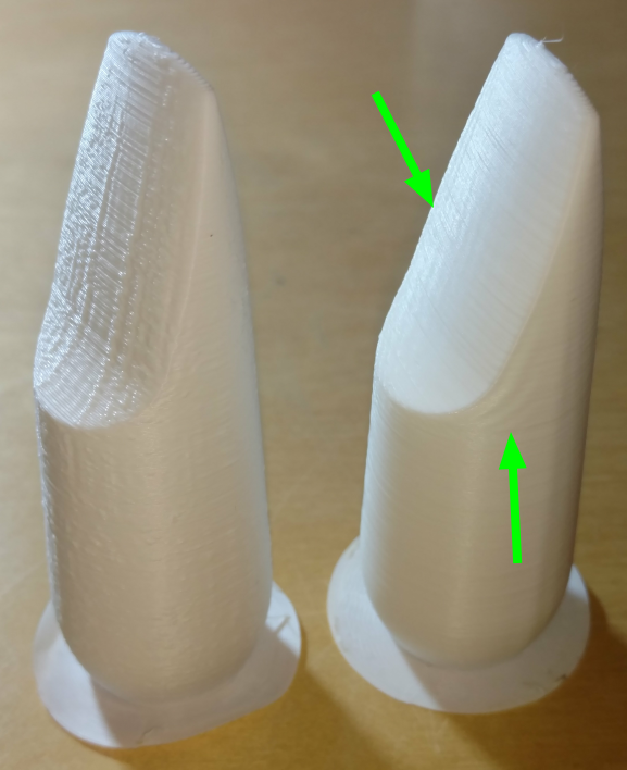

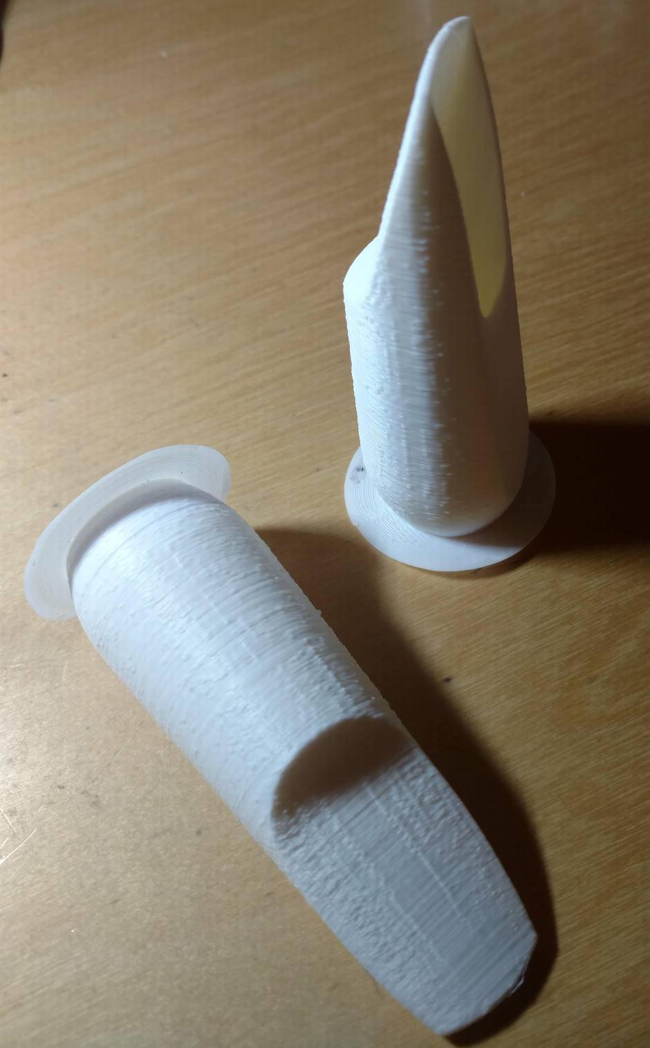

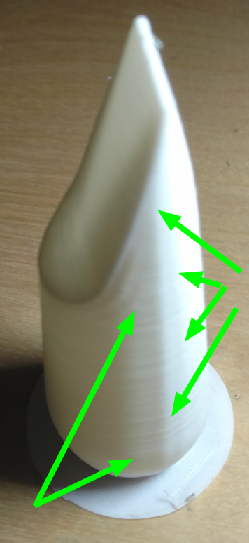

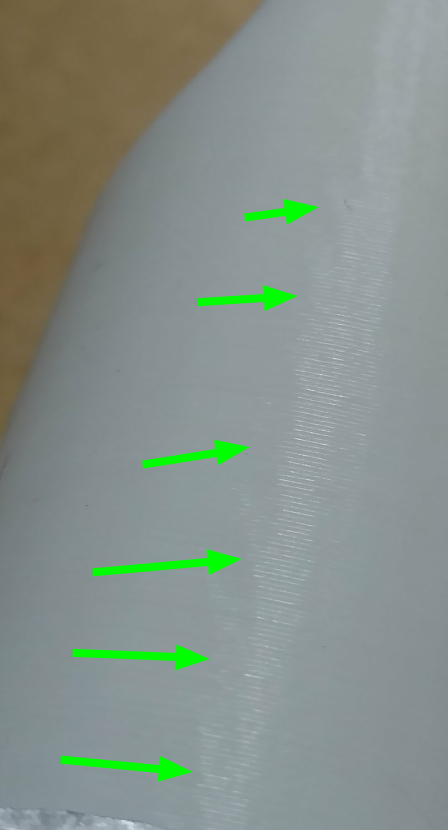

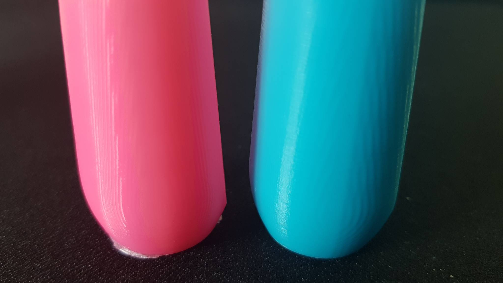

8ouly Posté(e) Avril 17, 2020 Partager Posté(e) Avril 17, 2020 (modifié) Bonjour, Tout d'abord un grand merci à toutes et tous, à la fois pour l'aide que votre site m'a apporté tout au long de ma découverte du monde de l'impression 3D, mais aussi pour la qualité des réponses apportées par les utilisatrices et utilisateurs de ce forum. Je souhaite ouvrir un sujet sur un problème que je rencontre actuellement sur mon imprimante. Depuis peu, mes impressions présentent des stries verticales qui s'apparenteraient je pense à un phénomène de "peau de saumon", principalement sur les faces de normale Y. Je ne parviens pas à solutionner ce problème et je n'ai trouvé aucun sujet apparenté dans le forum. Ce phénomène n'apparaissait pas sur des pièces similaires que j'imprimais il y a peu. Je souhaiterais avoir votre avis sur les sources possibles de celui-ci. Mon imprimante est une ANET A8 tournant sous KLIPPER (et OCTOPRINT). La pièce imprimée est un cône de 3° de demi angle, et de 90 mm de haut pour 30 mm de diamètre max. Les paramètres principaux d'impression sont : Matériau : PLA ; Hauteur de couche : 0.1mm ; Vitesse d'impression : 100 mm/s ; Accélération 1000 mm/s² ; Motif de remplissage : Gyroïde ; Remplissage : 20% ; Épaisseur de parois 1.2 mm. J'ai déjà tenté de réduire la vitesse à 50 mm/s, le résultat est très similaire. Idem lorsque j'ai joué sur les accélérations, les épaisseurs de parois, ou le remplissage. J'ai commandé des TL smoothers (qui doivent arriver la semaine prochaine) même si je n'ai que peu d'espoir car ils n'ont apparemment pas d'effet sur les drivers de l'ANET A8 (pour le prix, j'ai préféré essayer). Vous trouverez ci-joint des photos illustrant mon problème. Les stries font à peu près 2 mm de largeur. On peut voir que sur la face de normale X le problème est totalement absent alors que très prononcé sur la face Y. D'avance merci. Bonne journée et bon courage. Pierre Modifié (le) Avril 17, 2020 par 8ouly Lien vers le commentaire Partager sur d’autres sites More sharing options...

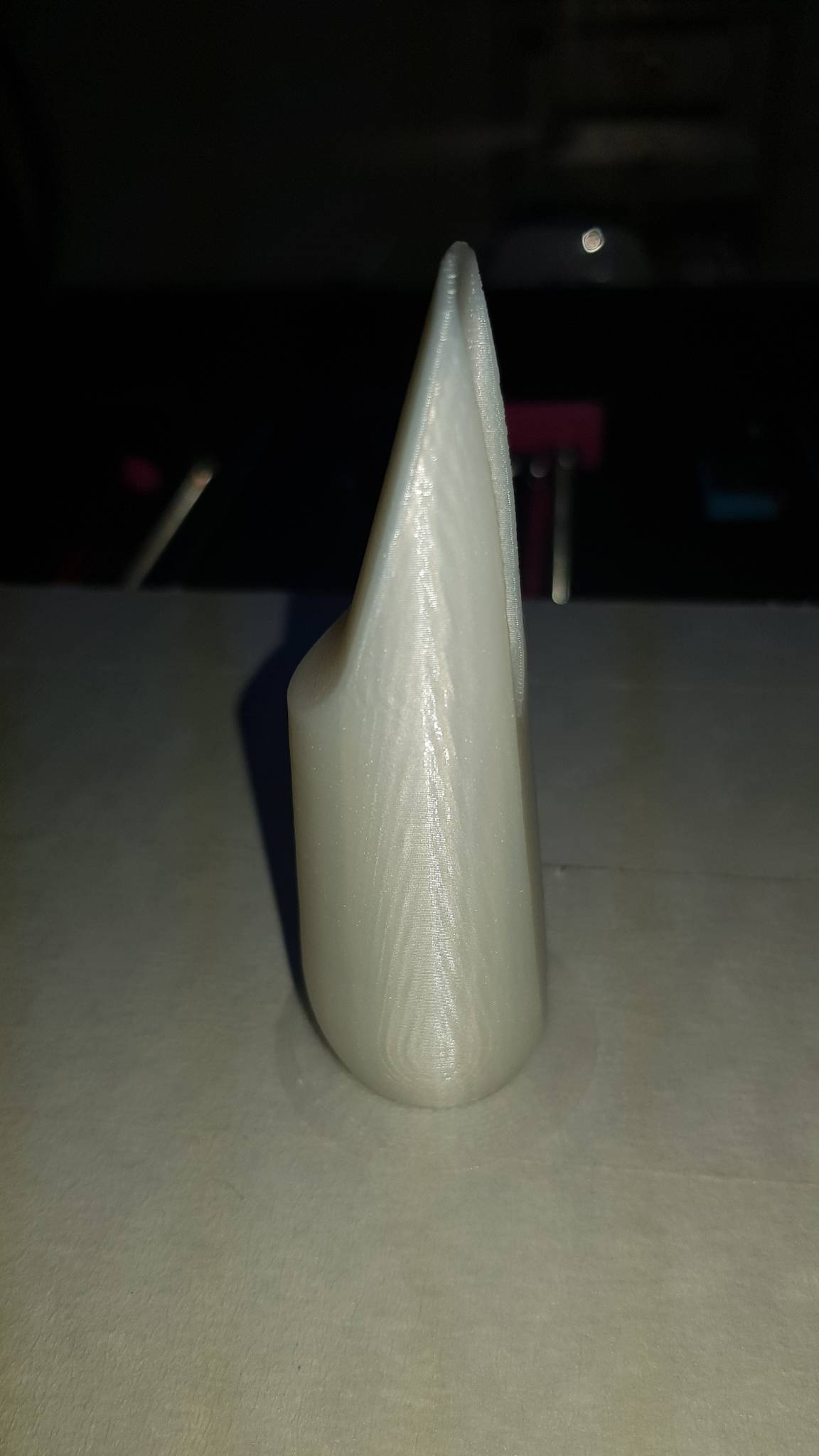

r2d2 Posté(e) Avril 17, 2020 Partager Posté(e) Avril 17, 2020 Bonjour, @8ouly La pièce est elle symétrique dans la direction des Y sur les portions que tu montres ? (peux tu montrer une image plus globale de la pièce, par ex captures écrans dans le slicer) As-tu essayé de slicer la pièce avec une orientation différente sur le plateau ? Le défaut est-il invariablement sur la même face (avant) relativement à la pièce ou à la l'orientation sur le plateau ? As-tu changer de slicer ou de version depuis que le défaut est apparu ? La ventilation est-elle asymétrique dans la direction de l'axe Y ? La tête, et la sortie de buse est-elle encore parfaitement perpendiculaire à ton impression ? (Choc ? Collision avec une impression décollée ?) La buse est-elle usée (d'une manière asymétrique probablement invisible à l’œil) ? Les roulements linéaires du plateau, la courroie, les poulies sont ils "fatigués" ? (Bon je sais tous ça n'est pas très mesurable...) Pas facile de savoir s'il s'agit d'un effet numérique dû à la géométrie de la pièce ou d'un défaut physique sur l'imprimante. Les TL smoothers ont fait le buzz un moment, perso je ne m'y suis pas intéressé. Bon courage. Lien vers le commentaire Partager sur d’autres sites More sharing options...

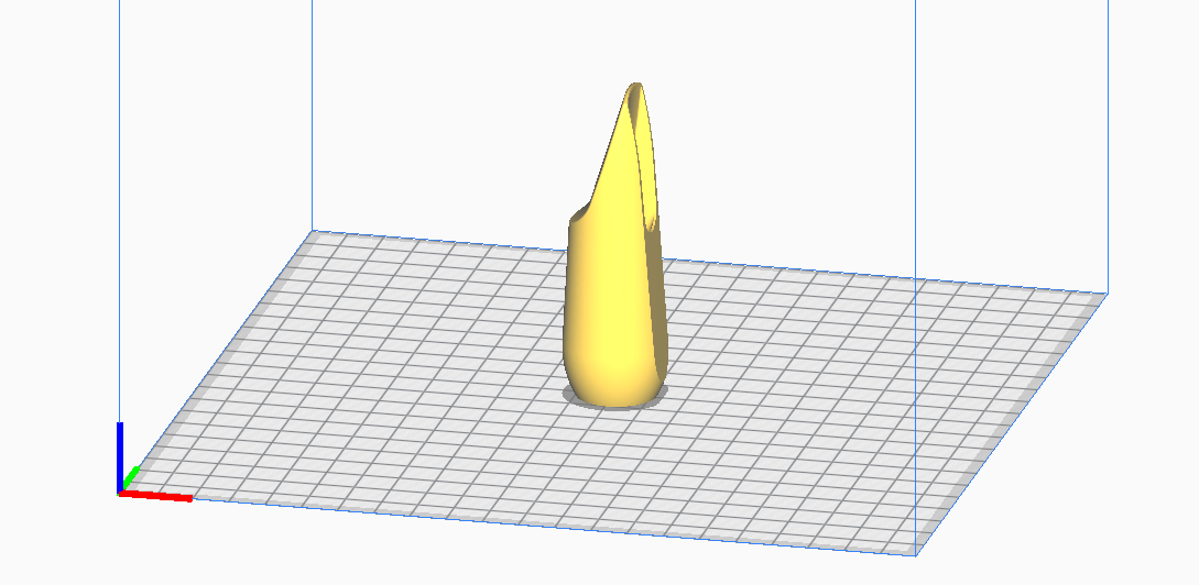

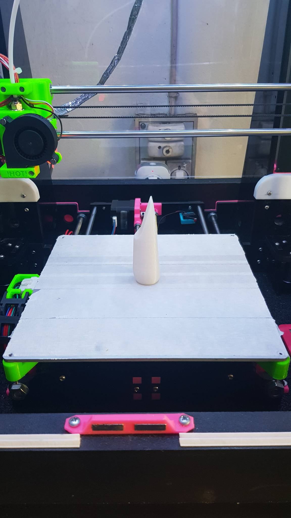

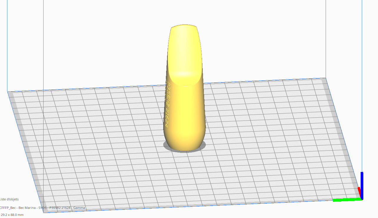

8ouly Posté(e) Avril 17, 2020 Auteur Partager Posté(e) Avril 17, 2020 (modifié) Bonjour @r2d2, Merci beaucoup pour la réponse. La pièce n'est pas entièrement symétrique. Il s'agit d'un bec de saxophone. Je joins à ce message 2 vues de la pièce dans son ensemble dans le slicer. J'ai effectivement essayé d'imprimer la pièce en appliquant une rotation de 90° et le défaut persiste sur les faces avant et arrières de la pièce par rapport au plateau. Le problème viendrait donc de l'imprimante et non du slicer ou de la géométrie. Je n'ai pas changé de Slicer, je suis toujours sous CURA (actuellement à la version 4.5), en revanche la version a évolué depuis mon premier essai. La ventilation est asymétrique. Elle ne l'était pas lorsque j'ai commencé à imprimer ce type de pièces. Je vais essayer de dessiner une nouvelle ventilation circulaire pour mon chariot pour approfondir cette piste. La tête et la sortie de buse semblent toutes deux perpendiculaires à mon impression mais il est assez difficile de le garantir. J'ai eu quelques soucis avec mon BLTOUCH et KLIPPER qui ont fait que ma buse est entrée plusieurs fois en collision avec mon plateau lors de la calibration de celui-ci (problème résolu en entrant le paramètre pin_move_time=.7 dans la config du BLTOUCH sous KLIPPER). Tu penses que le problème pourrait venir de là ? La buse a été changée récemment et le filament coule bien verticalement lorsque je fais une extrusion à vide (loin du plateau), donc je pense que celle-ci n'est pas usée. Les roulements ont été remplacés par des IGUS Drylin rj4jp-01-08 qui semblent en bon état. Par contre j'ai remarqué un léger jeu sur la barre de guidage droite de mon plateau à un endroit. Celle-ci doit-être de qualité moyenne mais je ne pense pas qu'elle se soit usée au fil du temps. Le défaut est à mon avis d'origine. Si je ne trouve pas de solution autre, j'envisagerai de changer les barres de guidage. Quant aux TL-Smoothers, je ne sui s pas convaincu par leur utilité, mais certains tests que l'on peut voir sur Youtube montrent une nette amélioration concernant le défaut qui m'intéresse. Au vu du prix, je ne risque pas grand chose à essayer. Encore merci de consacrer du temps à mon problème. Bonne journée. Modifié (le) Avril 17, 2020 par 8ouly Lien vers le commentaire Partager sur d’autres sites More sharing options...

r2d2 Posté(e) Avril 17, 2020 Partager Posté(e) Avril 17, 2020 Tiens c'est vrai je n'avais pas remarqué, mais sur la première photo on voit des vagues verticales (par transparence) qui pourraient bien être dues au remplissage gyroïde. Mais si d'un côté le remplissage ne déforme pas le périmètre externe, pourquoi le fait-il sur le coté opposé ? (Une coupe sur un remplissage gyroïde me semble être très similaire où que l'on fasse cette coupe, il y a, à vu de nez, peu de risque de tomber sur un multiple d'une dimension particulière). C'est une question ouverte, pas une affirmation déguisée. Il y a avec le slicer Icesl un remplissage "Foam" qui produit une sorte de mousse aléatoire (un peu comme un voronoï en 3D) cela peut éviter les patterns répétitifs du remplissage. Quel est le diamètre de ta buse ? Avec une coque de 1.2 mm je suppose 0.4 mm cela fais 3 passages (un périmètre externe + 2 parois internes) cela paraît pas mal pourtant. As-tu touché les paramètres avancés de la coque dans cura ? Lien vers le commentaire Partager sur d’autres sites More sharing options...
8ouly Posté(e) Avril 17, 2020 Auteur Partager Posté(e) Avril 17, 2020 Pour ce qui est du remplissage Gyroïde, je viens de lancer une impression avec remplissage en grille pour voir si cela a un effet, conformément à ce que m'a préconisé @biostrike. Je vous fais un retour dès que l'impression sera terminée. Concernant le slicer IceSL, je vais aller y jeter un oeil et lancer une impression avec le remplissage "foam". Je n'ai jamais entendu parler ni du slicer ni de ce type de remplissage : ça peut être assez intéressant pour certaines applications. Ma buse est effectivement en 0.4. J'essai, lorsque je souhaite avoir un résultat solide, esthétique et étanche, d'utiliser 3 passages sur les parois. Cela marche très bien sur la plupart de mes impressions, sauf sur les impressions coniques qui me posent problème ici... Je n'ai par ailleurs pas touché les paramètres avancés de coque dans CURA. Les seuls paramètres que j'utilise sont ceux de la capture ci-jointe. Lien vers le commentaire Partager sur d’autres sites More sharing options...
r2d2 Posté(e) Avril 17, 2020 Partager Posté(e) Avril 17, 2020 Il y a 2 heures, 8ouly a dit : J'ai effectivement essayé d'imprimer la pièce en appliquant une rotation de 90° et le défaut persiste sur les faces avant et arrières de la pièce par rapport au plateau. Sur les deux faces avant et arrière ! Alors il n'y a sans doute pas d'inclinaison fautive de la tête vers l'avant ou vers l'arrière et peut être pas de pb lié à l'imprimante sur l'axe Y. Il y a 2 heures, 8ouly a dit : ma buse est entrée plusieurs fois en collision avec mon plateau lors de la calibration de celui-ci ...Tu penses que le problème pourrait venir de là ? Plus maintenant si le défaut est sur les deux faces opposées. Je ne sais plus si cura oriente les remplissages sur les axes X et Y de l'imprimante ou sur une direction liée à la pièce. Étant donné les deux axes perpendiculaires privilégiés le long desquels le motif gyroïde se répète, peu être que les rotation de n*90° ne change rien. il y a 53 minutes, 8ouly a dit : Concernant le slicer IceSL, je vais aller y jeter un oeil et lancer une impression avec le remplissage "foam" Il y a une version en ligne. L'interface de IceSL est un peu déroutante... Lien vers le commentaire Partager sur d’autres sites More sharing options...

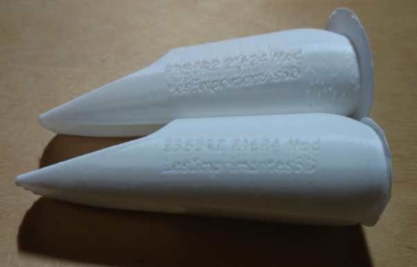

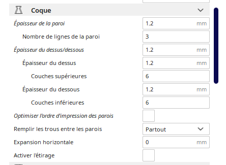

8ouly Posté(e) Avril 17, 2020 Auteur Partager Posté(e) Avril 17, 2020 Apparemment, le problème ne vient pas du remplissage comme en atteste les photos ci-jointes de l'impression que je viens de réaliser. Les paramètres étaient les suivants : Matériau : PLA ; Hauteur de couche : 0.2 mm (pour aller plus vite) ; Vitesse d'impression : 100 mm/s ; Accélération 1000 mm/s² ; Motif de remplissage : Grille; Remplissage : 20% ; Épaisseur de parois 1.2 mm. Je vais essayer de détendre un peu la courroie Y pour voir si le moteur ne force pas trop. Sachant que j'ai allégé au maximum le plateau pour essayer de diminuer les vibrations induites par ses déplacements en : dessinant un nouveau support de plateau ; supprimant le plateau en verre et le buildtak. Lien vers le commentaire Partager sur d’autres sites More sharing options...
Tircown Posté(e) Avril 17, 2020 Partager Posté(e) Avril 17, 2020 (modifié) Les pilote de moteur A4988 sont peut être à l'origine mais j'en doute. Les smoother n'ont à priori aucun effet sur ces drivers. A l'occasion, songe à changer de carte pour y mettre des drivers "modernes": TMC2208 ou TMC2209. Quelle sont tes paramètres de résolution maximale et déviation maximale dans Cura? Modifié (le) Avril 17, 2020 par Tircown Lien vers le commentaire Partager sur d’autres sites More sharing options...
8ouly Posté(e) Avril 17, 2020 Auteur Partager Posté(e) Avril 17, 2020 il y a 36 minutes, Tircown a dit : Les pilote de moteur A4988 sont peut être à l'origine mais j'en doute. Les smoother n'ont à priori aucun effet sur ces drivers. il y a 37 minutes, Tircown a dit : A l'occasion, songe à changer de carte pour y mettre des drivers "modernes": TMC2208 ou TMC2209. C'est aussi ce que j'ai lu. Mais pour 10€, je me suis dit que je ne risquais pas grand-chose à essayer. Je ferai un retour sur les résultats obtenus. Je reçois les smoothers mercredi à priori. Si jamais je ne parviens pas à résoudre mon problème, je reconsidérerai cette solution, mais j'aurais aimé ne pas avoir à en arriver là. Si c'est le cas, j'aurai grand besoin de vos lumières... il y a 41 minutes, Tircown a dit : Quelle sont tes paramètres de résolution maximale et déviation maximale dans Cura? Je n'ai jamais touché à ces paramètres, je ne les connaissais même pas. Ce sont donc les paramètres par défaut : Résolution maximum : 0.5 mm ; Écart maximum : 0.05 mm. Est-ce que je dois essayer de les abaisser ? Lien vers le commentaire Partager sur d’autres sites More sharing options...
Tircown Posté(e) Avril 17, 2020 Partager Posté(e) Avril 17, 2020 Rien d'anormal dans ces valeurs pour Cura. On t'aidera volontiers dans le changement de carte. Je vois que t'as déjà pas mal adapté l'A8, ça sera un jeu d'enfant. Peux-tu nous mettre la partie [printer] de ta config klipper stp? Lien vers le commentaire Partager sur d’autres sites More sharing options...

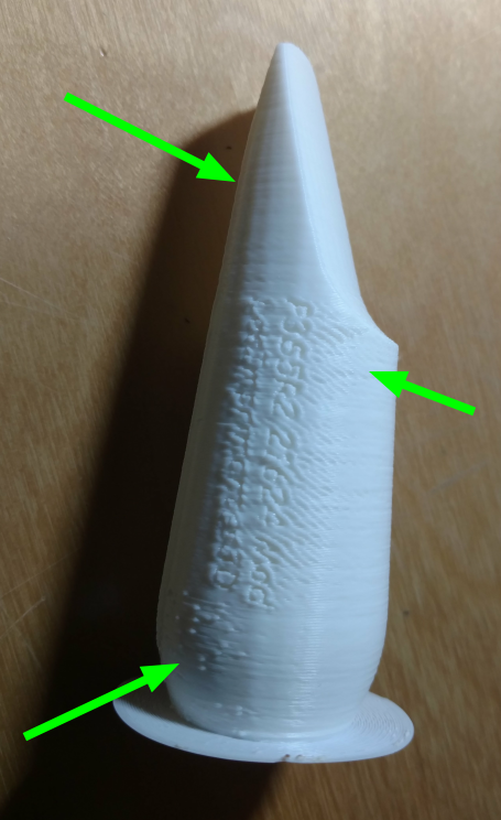

r2d2 Posté(e) Avril 22, 2020 Partager Posté(e) Avril 22, 2020 hello @8ouly Je n'ai pas vraiment besoin d'une anche de saxo, mais j'en ai imprimé une à échelle 75% pour voire. Je n'ai pas l'effet peau de saumon sur la partie faiblement conique, par contre entre autre défaut j'ai un fort ghosting, et du "banding" Mes réglages Klipper sont un peu différents mais mon imprimante aussi... Si ton stl est "partageable" peux tu nous le soumettre ? Lien vers le commentaire Partager sur d’autres sites More sharing options...

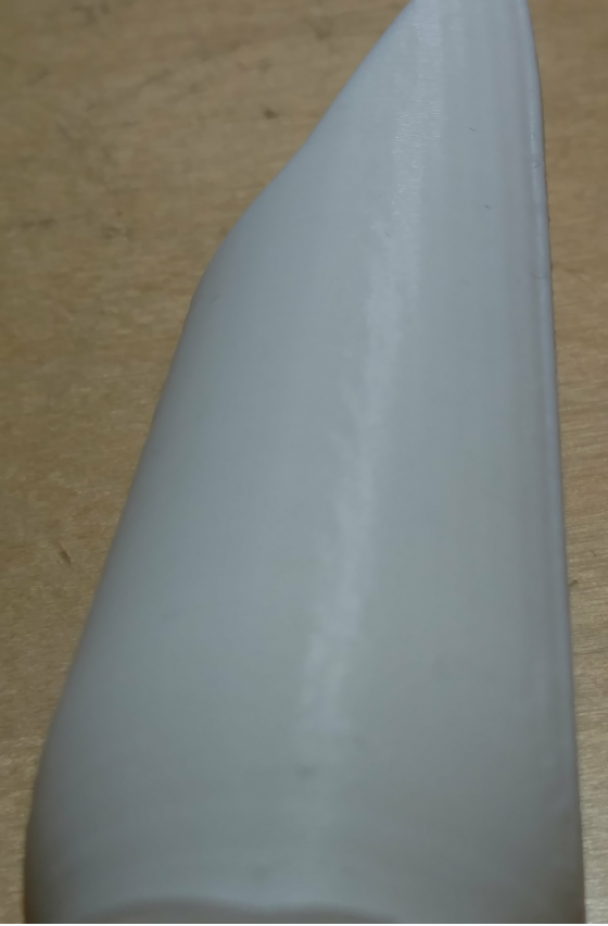

8ouly Posté(e) Avril 23, 2020 Auteur Partager Posté(e) Avril 23, 2020 Salut @r2d2, En y regardant de plus prêt il est possible que mon problème ne soit effectivement pas de l'ordre de la peau de saumon. J'ai remarqué les ondulations font des "tranches" verticales et parallèles très légères sur les parois de normale X, qui par conséquent, s'amplifient du fait de la conicité sur la face de normale Y. Cela pourrait s'apparenter à du wobble. Mais je n'en vois pas la cause ni la solution. Le Z wobble est facilement identifiable et corrigeable (relativement), en raison de la nature de l'entrainement par vis sans fin. Mais là, je cale. Je peux créer une version légèrement modifiée du bec pour la partager ici. Je travaille là-dessus avec une amie depuis pas mal de temps et nous souhaiterions, pour le moment, garder nos développements pour nous en attendant de décider quoi en faire. J'ai également dû abaisser la qualité du stl car celui d'origine faisait 60Mo. A priori la qualité n'a tout de même pas l'air trop mauvaise. Merci encore pour ton aide. Bec - LesImprimantes3D.stl Lien vers le commentaire Partager sur d’autres sites More sharing options...

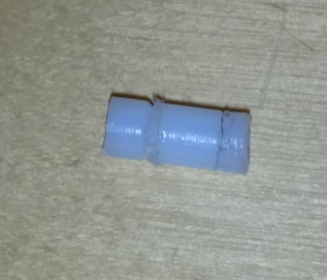

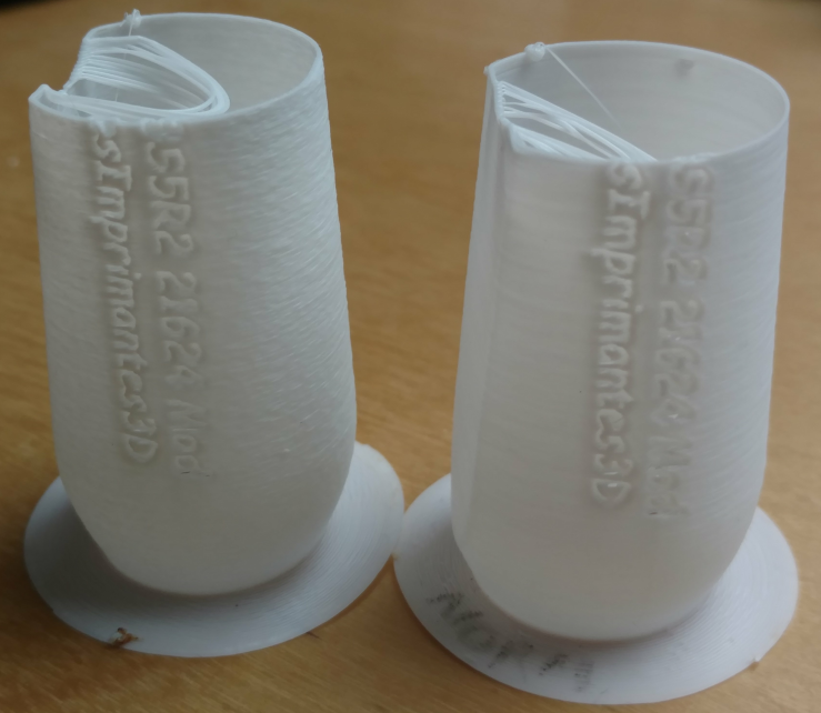

r2d2 Posté(e) Avril 29, 2020 Partager Posté(e) Avril 29, 2020 (modifié) Il y a 6 heures, Tircown a dit : 100mm/s avec un Discovery mais t'es fou!!! tu veux qu'elle se démonte toute seule? Oui une pareille vitesse sur une discovery on est d'accord que ce n'est pas tout à fait sérieux... Pour autant l'une des deux impressions sur la photo est faite a vitesse raisonnable (40 ou 50mm/s pour le périmètre externe, 80 pour le remplissage et un dégradé pour les coques internes jusqu'au périmètre extérieur), et moi seul sais laquelle c'est, elle est aussi moche que celle à 100mm/s ! Il y a 6 heures, Tircown a dit : mauvaise gestion de l'accélération/décélération dans les "angles", notamment l'infill Je vais creusé ça, en attendant des pneufits neufs. Il y a 6 heures, Tircown a dit : Si c'est rigide en bas, libre en haut et l'écrou est sur un système oldham (voir thingiverse) ou équivalent il n'y a pas de soucis. C'est maintenant ma configuration, en haut mes barres étaient déjà libres, mais par contre les écrous étaient fixes. Cela marche mieux maintenant en effet. Mes coupleurs accumulaient et relâchaient cycliquement des tensions verticales qui provoquaient du banding mais rien en latéral dans le plans XY (je n'avais d’ailleurs pas de wooble). Le problème est nouveau sur ma machine, j'ai touché qque chose qu'il ne fallait pas ou j'ai un pb matériel/logiciel. Modifié (le) Avril 29, 2020 par r2d2 Lien vers le commentaire Partager sur d’autres sites More sharing options...

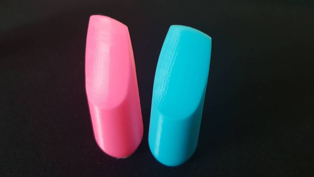

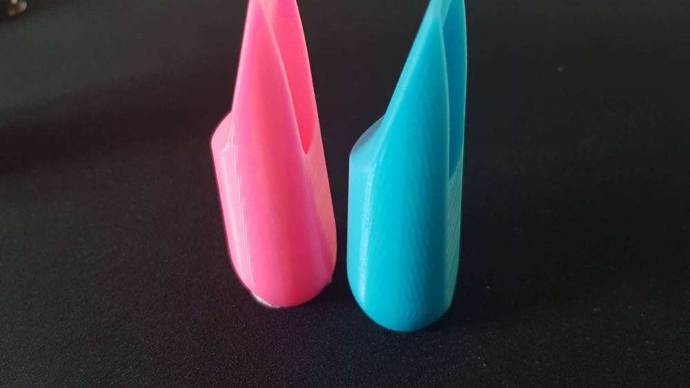

r2d2 Posté(e) Avril 30, 2020 Partager Posté(e) Avril 30, 2020 (modifié) Bingo @Tircown ! Ce n'était pas le pneufit mais le ptfe ! 1 cm de moins a l'extrémité bien usée du ptfe et ça repart A côté de l'impression toute moche à 50mm/s la nouvelle à 100mm/s (remplissage et toutes les coques même le périmètre externe) ! Plus de blob, mais sans surprise pour moi un fort ghosting. Ma DiscoveryveryCustom-200 n'a pas perdue de boulon ! Bon l'autre côté avec l’écriture en incrustation c'est pas la même histoire... En bas des blobs (que là, bizarrement), au milieu l'incrustation n'a pas du tous aimée le 100mm/s, et elle laisse des traînées bien curieuses, mélange de ghosting et de je ne sais pas trop quoi... en haut du banding semble réapparaître (au passage cura 4.6.1 a fait très nettement ralentir l'impression sur le haut de la pièce).@8ouly Toujours pas de peau de saumon, mais tous de même un curieux artefact vertical bien visible sur toute la hauteur de le face le plus réussi. à gauche une dépression sur toute la hauteur à droite deux bosses sur toute la hauteur également, la première est très marquée. Dernière tentative, cette fois je tranche avec IceSL, je remplace le remplissage gyroïde à 20% par la "mouse aléatoire" polyFoam à 20% (même si avec 3 parois je doute que le remplissage puisse déformer le périmètre) Je diminue aussi la vitesse d'impression du périmètre externe à 50 mm/s je laisse le reste à 100 mm/s. Pour le haut de la pièce je demande un dégradé de la vitesse d'impression générale depuis 100 jusqu'à 50 mm/s. J'ai aussi diminué la température d'impression de 10° (mon ABS n'est pas trop casse pied j'aurais put baisser de 25° !) Très net bénéfice au périmètre en 50 mm/s (en bas). Le ghosting n'est plus du même côté Icesl et Cura n'ont pas imprimer le périmètre dans le même sens de rotation. Mais là attention les yeux @8ouly voici de la peau de saumon le long de l'espèce de plis sur toute la hauteur repéré sur l'impression précédente ! (Le plis est d’ailleurs symétrique sur les deux côtés de la pièce) C'est très difficile à voire sur les photos mais c'est bien là. Le ghosting est chez moi bien plus visible que la peau de saumon ! Whaou ! La précision de la mécanique (courroie, poulie, moteur) et de électronique (stepeur) rattrape celle de la modélisation et du tranchage ! Pas ridicule ma DiscoveryveryCustom-200 ! Pour faire disparaître ça je voie 3 pistes : - augmenter la précision côté logiciel de modélisation lors de l'export du modèle 3D vers le STL, et veiller à ce que le slicer aussi travail avec une haute précision. - post-traitement à la vapeur d'acétone si l'impression est en ABS (J'aime pas c'est dangereux) - post-traitement mécanique du genre https://www.thingiverse.com/thing:3666116, il en existe de multiples variations. Modifié (le) Avril 30, 2020 par r2d2 1 Lien vers le commentaire Partager sur d’autres sites More sharing options...
