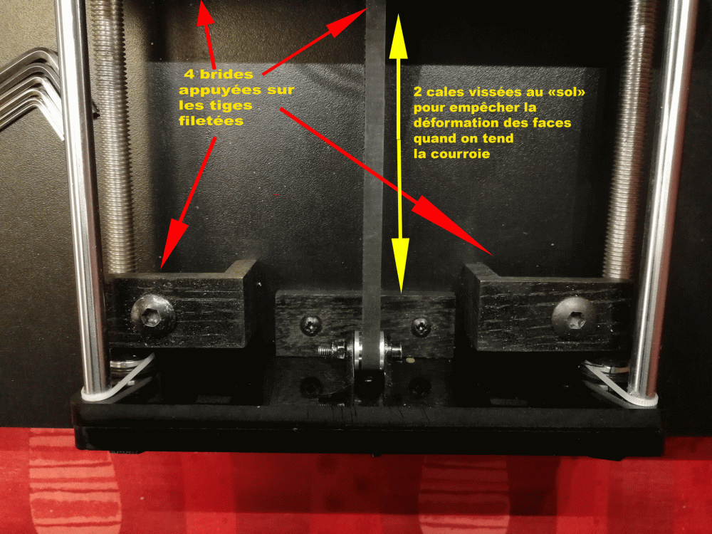

Je pense que ta traverse n'est pas horizontale, et que du coup ça çoince en montant/descendant
Il faudrait que tu lises ce tuto >>>>>> pour voir si ça améliore le truc
Il se peut aussi que la tension de la courroie du X ait tendance à rapprocher les montants verticaux l'un de l'autre ce qui peut aussi occasionner un coincement
Normalement tu as dû avoir des bagues en alu destinées à empêcher ce phénomène
Elles doivent être montées côté intérieur des tiges, pas à l'extérieur comme ça a pu être décrit dans certains modes d'emploi

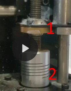

On voit une de ces bagues sur cette photo, derrière la tige filetée. Il en faut quatre
D'autre part, esque tes tiges filetées ressemblent aux miennes ou pas ? Celles-ci sont de simples tiges M8 en inox
bizarre je n'en avais que deux que j'ai mis de l'autre coté mais a l'exterieur, mais cela marchait tres bien avant

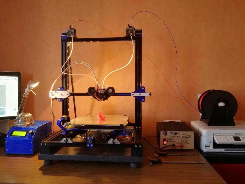

@didou72, tu as fait quoi avec ton imprimante ?
Elle semble pleine de poussière.

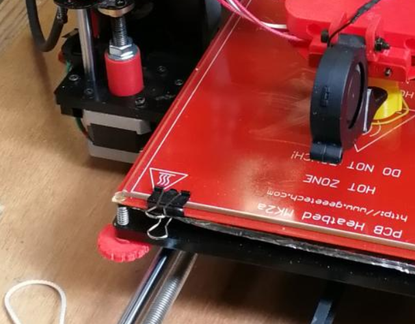

Et c'est quoi ce truc blanc sur la tige filetée ?
Ce n'est pas leur place, il en faut au moins un de chaque côté, les mettre coté intérieur, courroie détendue, et tous les deux sur la même tige

le probleme pour les 4 blocages(je ne sais pas comment ca s'appelle) c'est que du coté gauche, il y a le endstop sur la barre du haut vers l'interieur, et pas de place pour le mettre, et en bas j'ai peur que le chariot ne touche.

Je vais te redire ce que je dis à tous ceux qui ont ce genre d'imprimante : c'est un châssis en acrylique, ça bouge comme du chouinegomme.
Fixe-là définitivement sur un support épais genre chute de plan de travail. Ça te donnera un plan de référence à partir duquel tu pourras régler les parallélismes et perpendicularités nécessaires à un fonctionnement correct

Aujourd'hui ma machine a trouvé une seconde vie, tu la verras ici >>>>>

Oui les Waco permettent de raccourcir les fils mais aussi de monter/démonter/changer facilement la tête ou la ventilation
Tes deux extrudeurs sont trop lourds, faudra les virer (un jour...) et mettre une tête E3DV6 à la place
Commence par enlever celui qui ne te sert pas, t'en fais pas pour l'équilibre, la machine t'en sera reconnaissante.
Et le ventilateur destiné à refroidir l'impression ne sert à rien en l'état, faudra faire quelque chose, aussi.

pour la noix en laiton, je suppose que tu veux parler de la piece ou se visse la tige fileté(piece 1)

La pièce 1 est une "noix" en laiton, la 2 un "accouplement souple" soit dit en passant une vraie merde. J'ai monté des accouplements rigides sur toutes mes machines et ça va beaucoup mieux. Mais bien sûr il faut que tout soit bien aligné nickel.
Je te le redis, mets tes bagues de blocage côté intérieur au bâti, agrandis les trous de 8 en haut des tiges filetées et fixe ta machine solidement

  • fixer la machine au sol, mais il faut que je trouves le meme type de pieces que tu as( elle sont imprimées?)
  • mettre des molettes de réglage en haut des tiges filetés comme tu as, pour régler la hauteur (trouver le stl)

Les brides que j'ai utilisées pour fixer la machine au socle, c'est du chêne !

Tiens @didou72 je t'envoie mon coupleur rigide, celui que tu vois ici :
Tu pourras l'imprimer quand ça marchera
Il se monte en force sur la queue du moteur, la tige filetée se visse dedans et tu la bloques avec une rondelle et un contre-écrou

J'ai choisi pour la CR10 maison >>> (née de la cannibalisation de la Gitèque) des extrudeurs made in Loin >>>
Après diverses péripéties foireuses visant à faire de la double extrusion, j'ai fini par monter des têtes E3D V6, celles-là >>>
Depuis cette photo, ça a encore tout changé (c'est jamais fini !)
