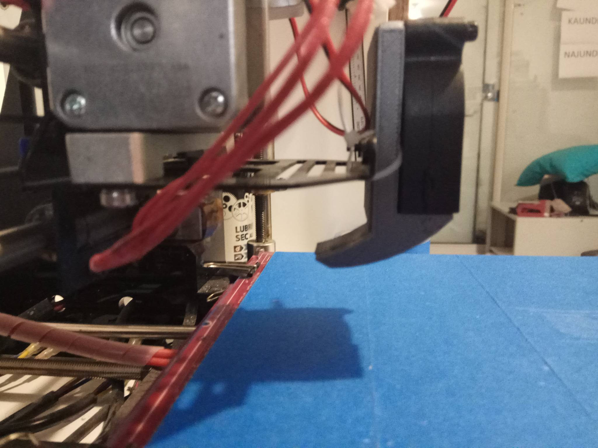

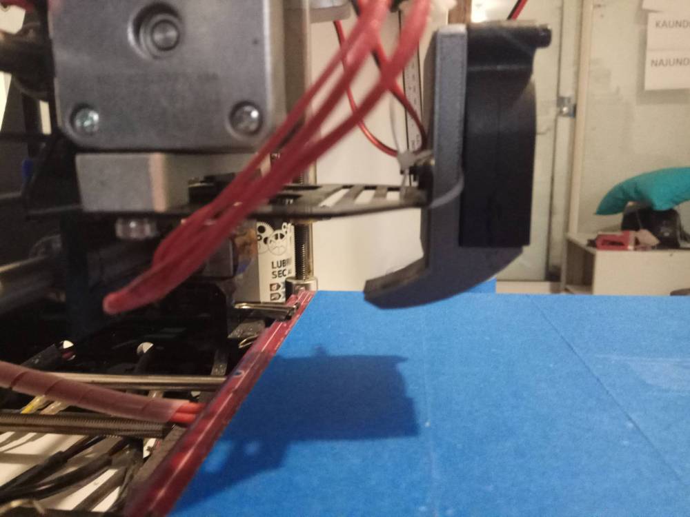

la je suis en train d'essayer d'imprimer un support pour ventilo, car le mien ne possede plus que 3 pales sur les 6 qu'il avait au départ...mais j'ai des ventilos sans le fil de controle de vitesse(le jaune)
edit: toujours le décalage mais j'ai réussi a le mettre
par contre j'ai testé le ventilo avec un cube de 20mm: il est nickel pas de warp, pas de decalage mais pas bien juste(19.4 19.6 19.8)

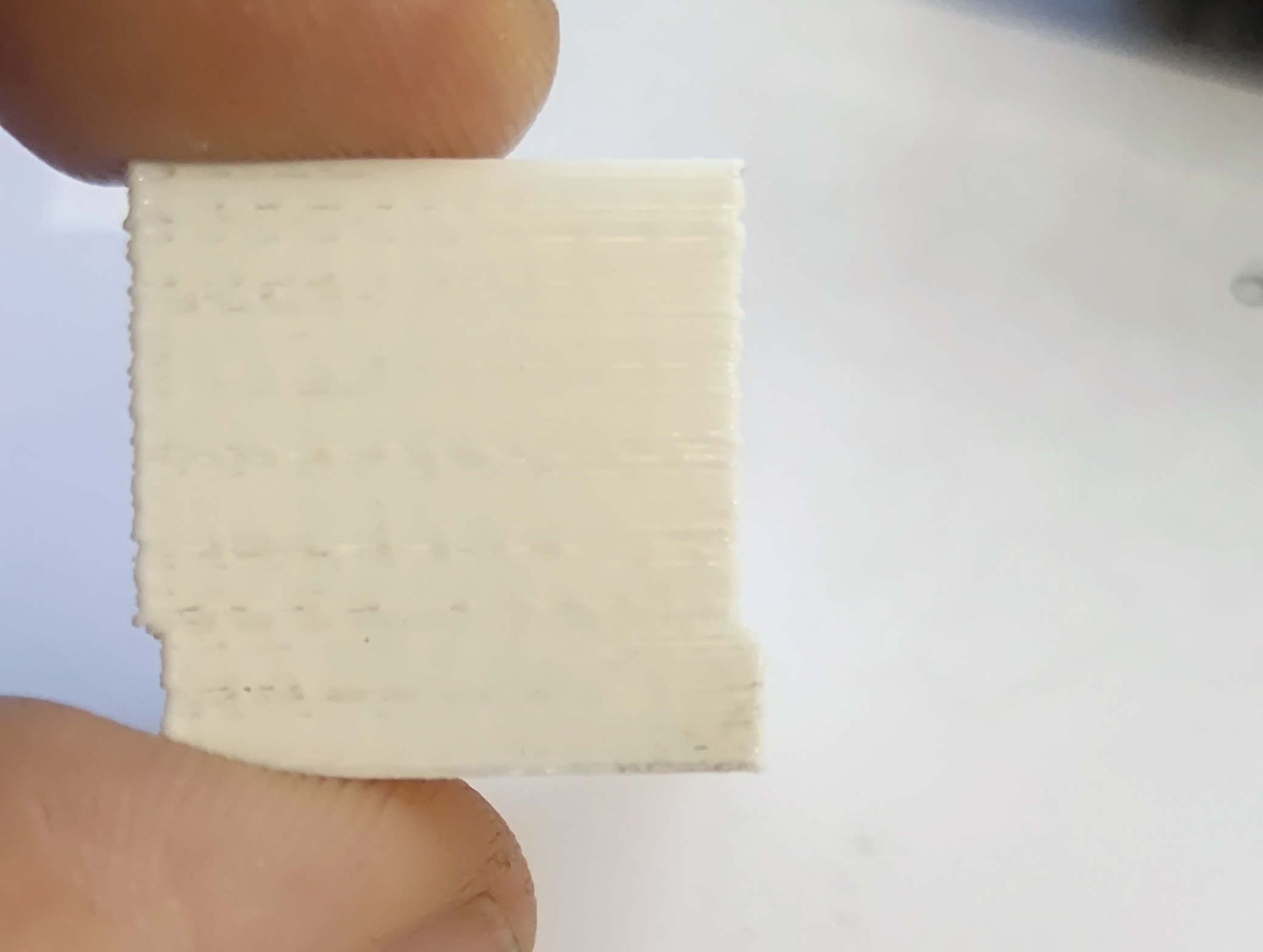

Bon retour a la case départ: toujours un décalage, mais qui est aléatoire, généralement au bout d'1cm de haut, mais pas tout le temps
j'ai essayé de changer de soft, repetier, puis cura, ca semblait avoir résolu le probleme, mais rebelote

Bon j'ai réussi à mettre un firmware qui fonctionne
mais j'ai refais un test avec le cube de test et j'ai un décalage en y vers 0.5cm, mais pas aprés
par contre les couches ne sont pas trés alignées
donc je ne vois pas ce que pourrait dire que ce serait le moteur qui aurait un souci
j'utilise repetier 2.1.6
des idées??

Salut @didou72
As tu fait le réglage des drivers ?
Est ce que tes courroies sont bien tendues ?
Quelles sont tes valeurs de Jerk ?
