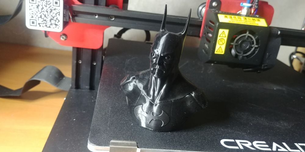

Bonjour. Je me permet de vous écrire car j'ai besoin de conseils.
J'ai investi dans une ender 3....
J'ai tenté une impression mais le rendu n'est vraiment pas top. Je vous joint la photo. Donc j'ai essayé de modifier les réglages dans cura mais le problème persiste et je ne suis pas très douée.
Avez vous une idée pour m'aider ?

Ta couche initiale n'a pas l'air bonne, pourrit-on voir cela de plus près ?
Et as-tu déjà vérifié ton Axe Z ? (tige filetée bien en place avec le coupleur et le moteur les doivent être bien enfoncés, bague en laiton pas trop serrée pour laisser du jeu) -> une photo du coupleur serait bien.
Enfin tes excentriques sont réglés ? pas de points durs, de jeu, ça coulisse bien...
Ensuite qu'en est-il de ta machine ? Est-elle toute d'origine ?
Profites en pour mettre à jour ton profil avec ton imprimante stp.

Nos machines arrivent pré-montée mais il n'y a rien de réglé. Tous les réglages de perpendicularité de parallélisme et de jeu de fonctionnement sont a réaliser soit même

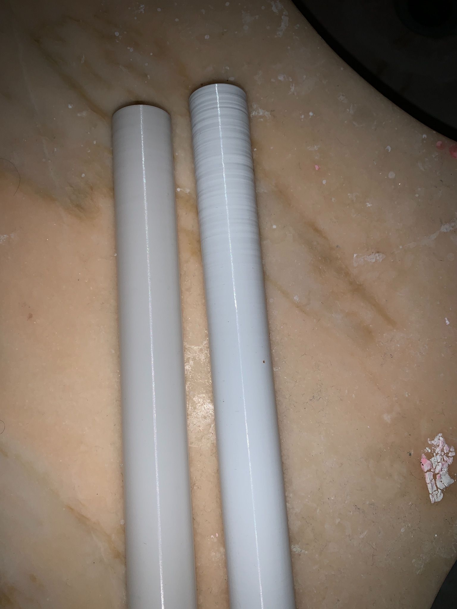

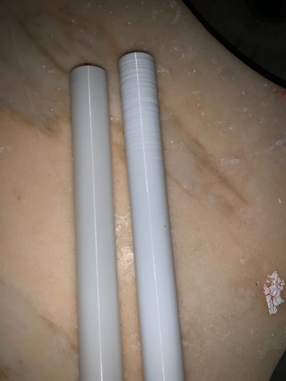

Bonsoir, J’ai un soucis avec l’axe Z, imprimante CR-6SE, 2 moteurs synchronisés par courroie. J’ai tout resserré, vérifié la perpendicularité, nettoyé et graissé les vis Z, vérifié la tension de la courroie du X et Y et j’ai ce phénomène en imprimant un tube test en mode vase sur la hauteur de l’axe (250mm) , il est lisse jusqu’à un hauteur de 130 mm environs puis des stries se forment. A quoi cela peut-être dû sachant que j’ai imprimé doucement pour éviter les vibrations.

c'est tout simplement car le tube n'est pas assez rigide et qu'il se penche quand la buse se déplace.

Il y a 2 heures, Titi78 a dit :
D’accord je vais essayer avec un tube plus épais. Merci.

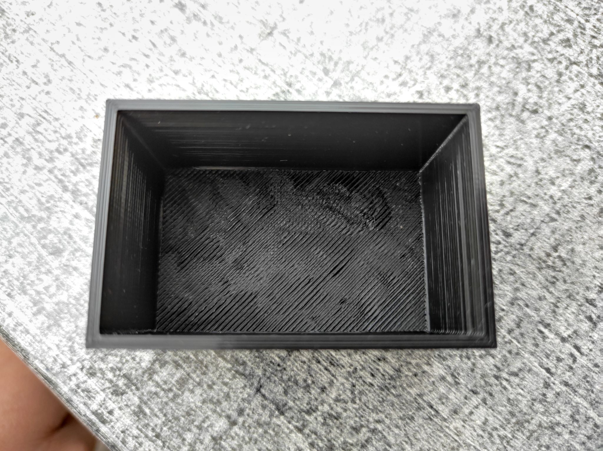

Réglage plateau + bltouch fait, réglage extrudeur fait et réglage estep fait, me reste les réglage des autres step mais j'ai pas encore vu de tuto pour 😉 je vais fouiller pour ça en cas ou et les vref bah je débute et je sais même pas ce que c'est.... Je veux bien en savoir plus

il y a 4 minutes, ClumsyAtNight a dit :
tu devrais te créer un post.
tu dis avoir fait le réglage buse/bed mais vu les pieds d'éléphants que tu as qui se corrigent sur la hauteur, je doute que se soit bien fait.
Précises nous sur ton post les problèmes, état de la machine et tes façons de régler.

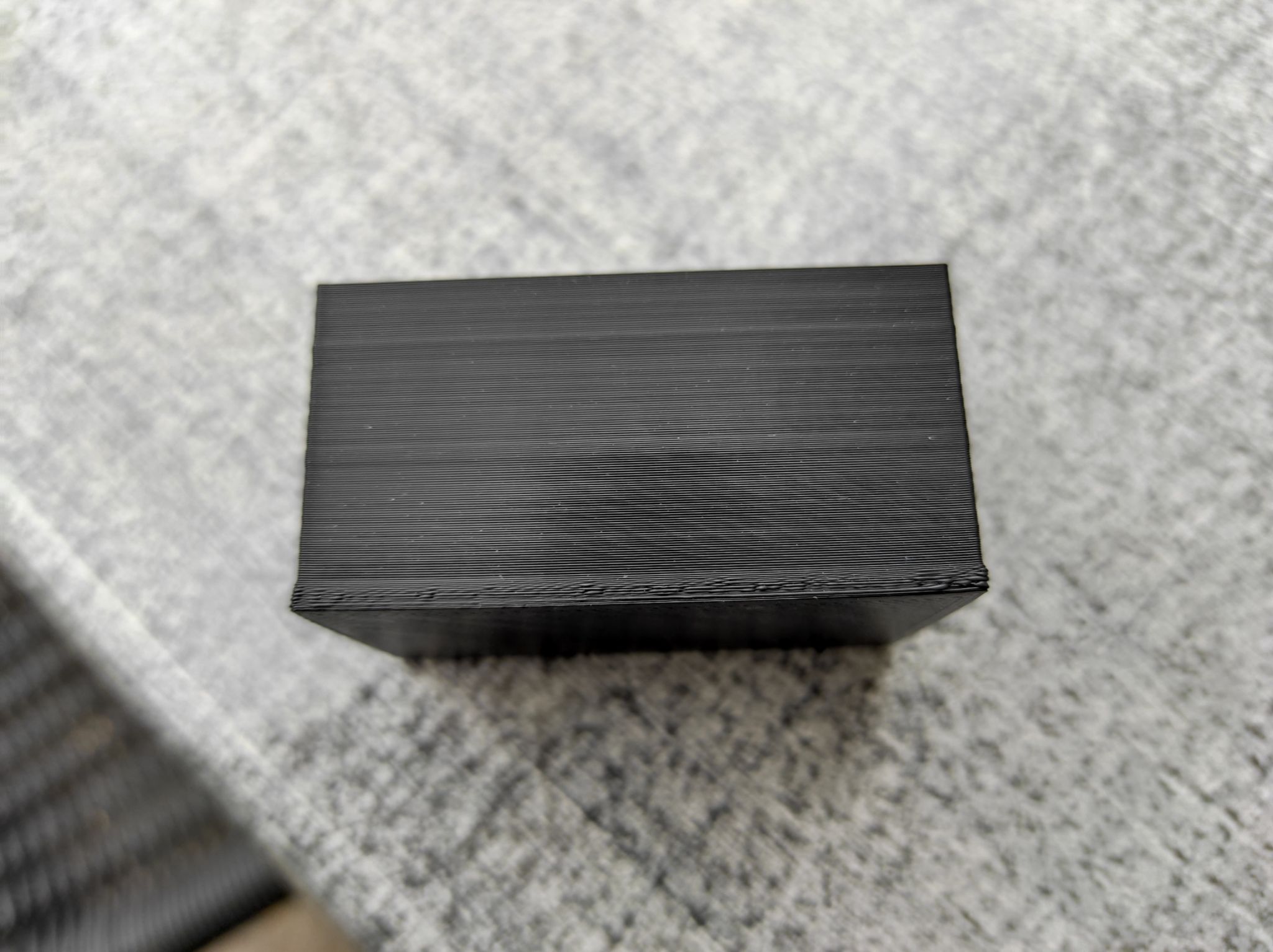

Il y a 20 heures, ClumsyAtNight a dit :
J'ai posté ici car Crivaih avait exactement le même problème avait l'air de l'avoir réglé mais pas de souci, je refais un post tout propre ce soir 😉
Juste comme sa ce que t'a indiqué @Idealnightn'est pas faux au premier regarde sur la photo de la pièce Je me rend déjà compte que ta buse semble trop proche du bed.
Lien vers le commentaire
Partager sur d’autres sites
il y a 12 minutes, MrMagounet a dit :
Le truc c'est si je remonte mon z offset, ça n'accroche plus au plateau.
A quoi vois tu que la buse est trop proche ? (Que je me couche moins bête)
à l’instant, ClumsyAtNight a dit :
à l'énorme pied d'éléphant qui est sur ta pièce et qui disparaît progressivement 🙂
il y a une heure, ClumsyAtNight a dit :
Et aussi a l'effet de sillon sur le les première couche que tu vois sur le fond de la boite ce type de rendu sont souvent lié a 2 facteurs, un buse trop proche et la matière trop écraser remonte et crée un surplus qui ce transforme en sillon au prochain passage de buse, et/ou de soucis de réglage de Débit/Flow dans ton slicer qui apporte un surplus de matière. (Débit générale ou sur la première couche).
