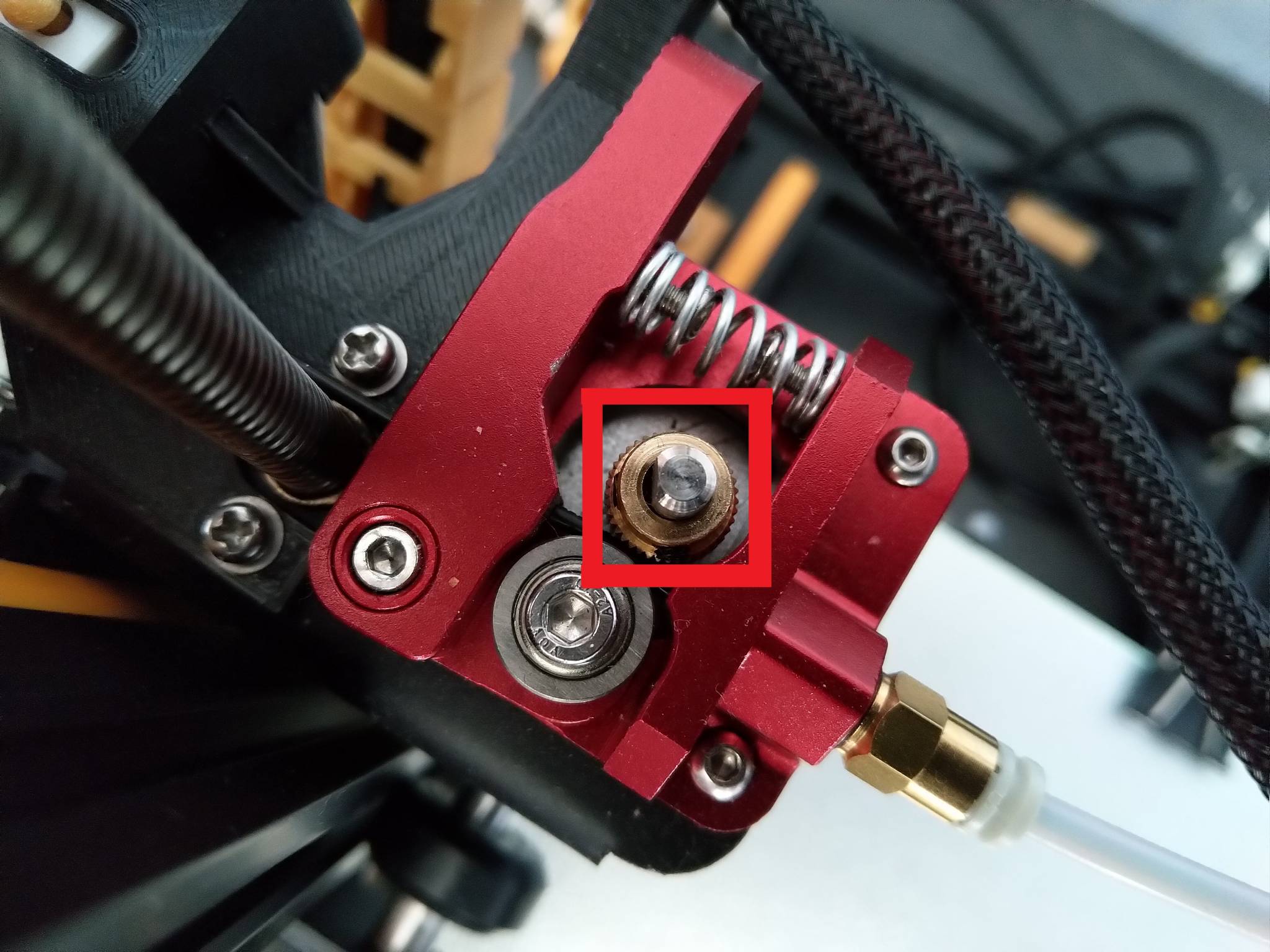

Bosco2509 Posté(e) Avril 21, 2020 Posté(e) Avril 21, 2020 il y a une heure, arnaudb12 a dit : mais l'extrudeur ne tourne pas Cela sent le pignon d'extrusion qui n'est plus serré... et l'axe du moteur qui tourne, mais n'entraine pas le pignon... Conseil : 1. Vérifier le pignon d'extrusion (voir ci dessous) Je rappel qu'il doit être serré sur le mé-plat...
