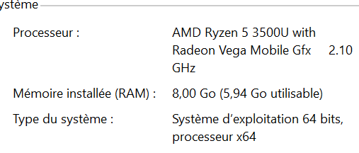

mahaultitz Posté(e) Septembre 4, 2020 Partager Posté(e) Septembre 4, 2020 La machine cherche les mises a jour au démarrage non ? Et pour flashprint je vais regarder. pour le pc c’est pas une foudre de guerre mais il date d’un an. Peut être que la partie graphique est trop légère. Lien vers le commentaire Partager sur d’autres sites More sharing options...
KSEF81 Posté(e) Septembre 4, 2020 Partager Posté(e) Septembre 4, 2020 Le 04/09/2020 at 07:05, mahaultitz a dit : La machine cherche les mises a jour au démarrage non ? Et pour flashprint je vais regarder. pour le pc c’est pas une foudre de guerre mais il date d’un an. Peut être que la partie graphique est trop légère. Slt, oui la machine cherche au démarrage. Tu peux me donner les détails de ton PC ? Bonjour, Comme je vous l'avais annoncer de nouvelle buses sont disponible pour la Creator 3 : 0.6 et 0.8 Ils seront prochainement disponible sur les sites ( le temps qu'ils mettent à jour). @mahaultitz @Ironblue @DBC3D @Colonel69 @divers 1 Lien vers le commentaire Partager sur d’autres sites More sharing options...

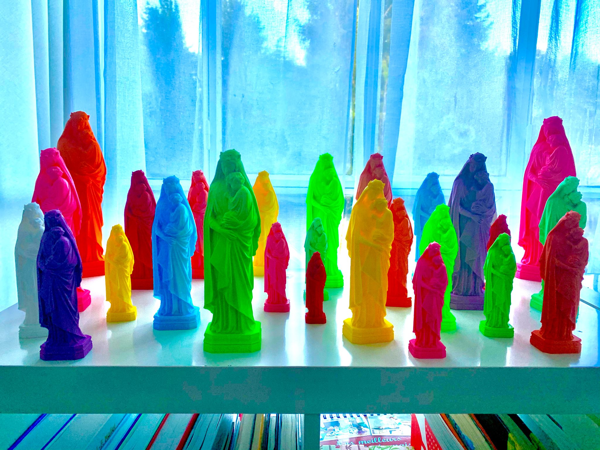

mahaultitz Posté(e) Septembre 29, 2020 Partager Posté(e) Septembre 29, 2020 Bonsoir à tous, Je vous poste la série complète de vierge réalisée sur la creator 3. Environ 6 prints sur 10 ont réussis en mode miroire. Pour les autres, souvent un décollement du bed qui a fait foiré le print d'un seul côté. Quand j'ai testé PLA à gauche et ABS à droite, je comprends mais quand c'est PLA sur les 2 côtés, ça me paraît plus obscure ces décollements (je précise que les paramètres était alors identiques pour les 2 buses). Au final quand même beaucoup de temps gagné pour faire l'ensemble. @KSEF81 Je viens de voir que je ne t'avais pas répondu pour mon PC. Avec Windows 10. P.S.: la photo a été retouchée, ce ne sont pas les couleurs réelles. 1 Lien vers le commentaire Partager sur d’autres sites More sharing options...
Ironblue Posté(e) Septembre 29, 2020 Partager Posté(e) Septembre 29, 2020 J'ai aussi quelques décollement en mode miroir ou double, en y regardant de plus prêt j'ai la buse à gauche qui doit être légèrement plus haute que celle de droite. Les impressions avec la buse de droite sont toujours un peu trop écrasée sur la première couche et pas assez (d'où le décollement) avec la buse de gauche. J'ai aussi remarquée que la droite chauffe beaucoup moins vite que la gauche et pour le même pla, il lui faut 10° de plus que la gauche (j'ai eu de la sous extrusion à droite à 210 et pas à gauche donc maintenant impression à 220 à droite et 210 à gauche). Lien vers le commentaire Partager sur d’autres sites More sharing options...
KSEF81 Posté(e) Septembre 29, 2020 Partager Posté(e) Septembre 29, 2020 il y a 16 minutes, mahaultitz a dit : Bonsoir à tous, Je vous poste la série complète de vierge réalisée sur la creator 3. Environ 6 prints sur 10 ont réussis en mode miroire. Pour les autres, souvent un décollement du bed qui a fait foiré le print d'un seul côté. Quand j'ai testé PLA à gauche et ABS à droite, je comprends mais quand c'est PLA sur les 2 côtés, ça me paraît plus obscure ces décollements (je précise que les paramètres était alors identiques pour les 2 buses). Au final quand même beaucoup de temps gagné pour faire l'ensemble. @KSEF81 Je viens de voir que je ne t'avais pas répondu pour mon PC. Avec Windows 10. P.S.: la photo a été retouchée, ce ne sont pas les couleurs réelles. Bonjour, Très beau travail ! Lien vers le commentaire Partager sur d’autres sites More sharing options...
mahaultitz Posté(e) Septembre 29, 2020 Partager Posté(e) Septembre 29, 2020 @IronblueJ'ai remarqué aussi la même chose pour la première couche, mais après la création du raft c'est beaucoup moins claire qu'il y a une différence, mais sûrement existant quand même et pas perceptible à l'oeil nu. Par contre pas différence de vitesse de chauffe chez moi et j'ai le même comportement entre gauche et droite entre les 2 buses avec un même filament. Je suis à 210-215 pour les 2. Lien vers le commentaire Partager sur d’autres sites More sharing options...

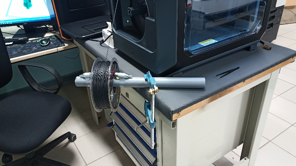

Ironblue Posté(e) Octobre 2, 2020 Partager Posté(e) Octobre 2, 2020 (modifié) Première impression en ABS, pas de souci très bon rendu en 0.3 à 80mm/s avec de l'optimus Seul truc chiant c'est que la bobine ne va pas dans l'emplacement d'origine, le trou central est trop gros sur la bobine donc elle ne repose pas sur l'axe de la machine et le diamètre extérieur de la bobine est aussi légèrement trop grand, ça rendre mais ça frotte. En attendant de faire un truc propre, j'ai fait du système D Modifié (le) Octobre 2, 2020 par Ironblue 1 Lien vers le commentaire Partager sur d’autres sites More sharing options...

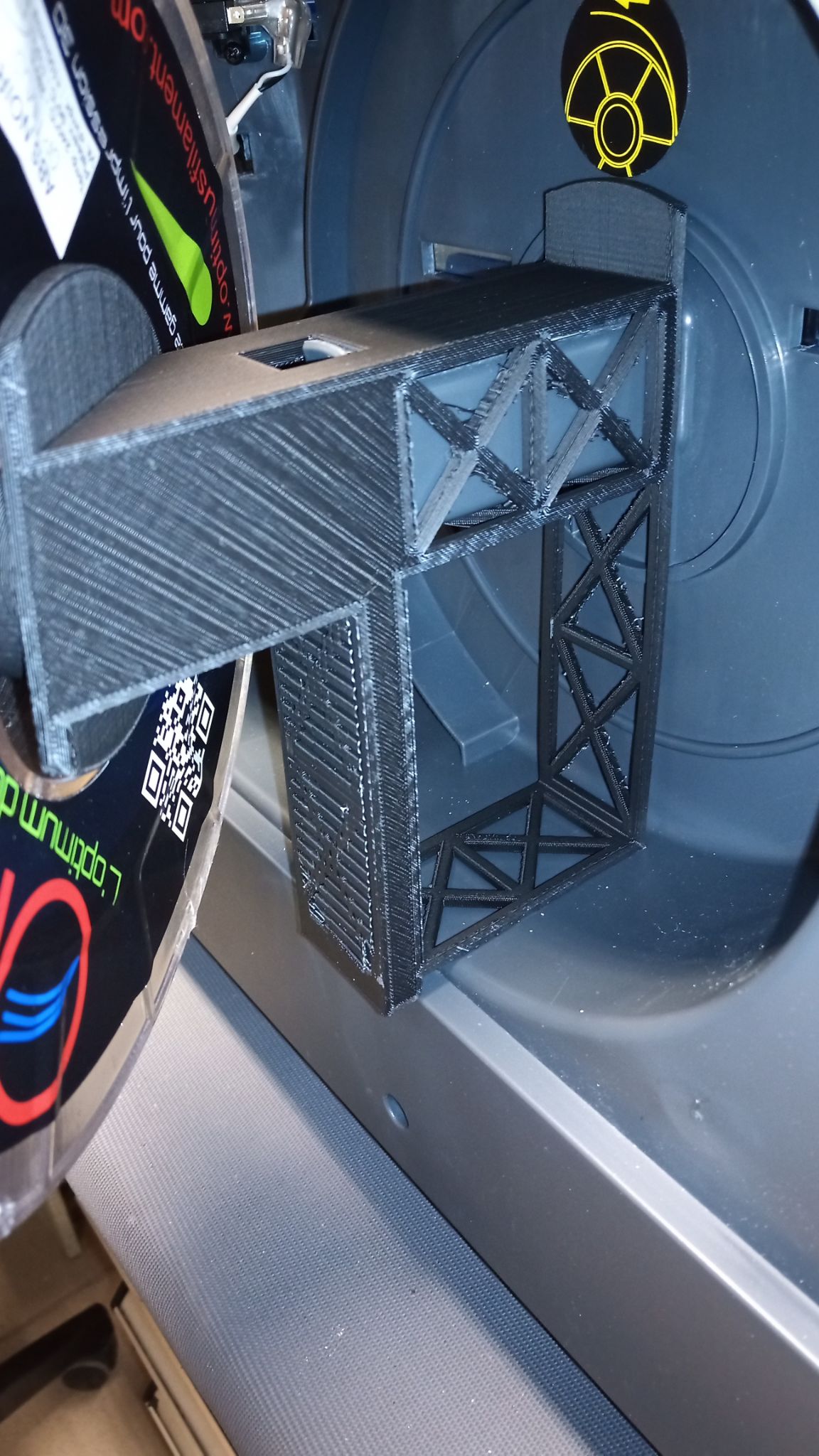

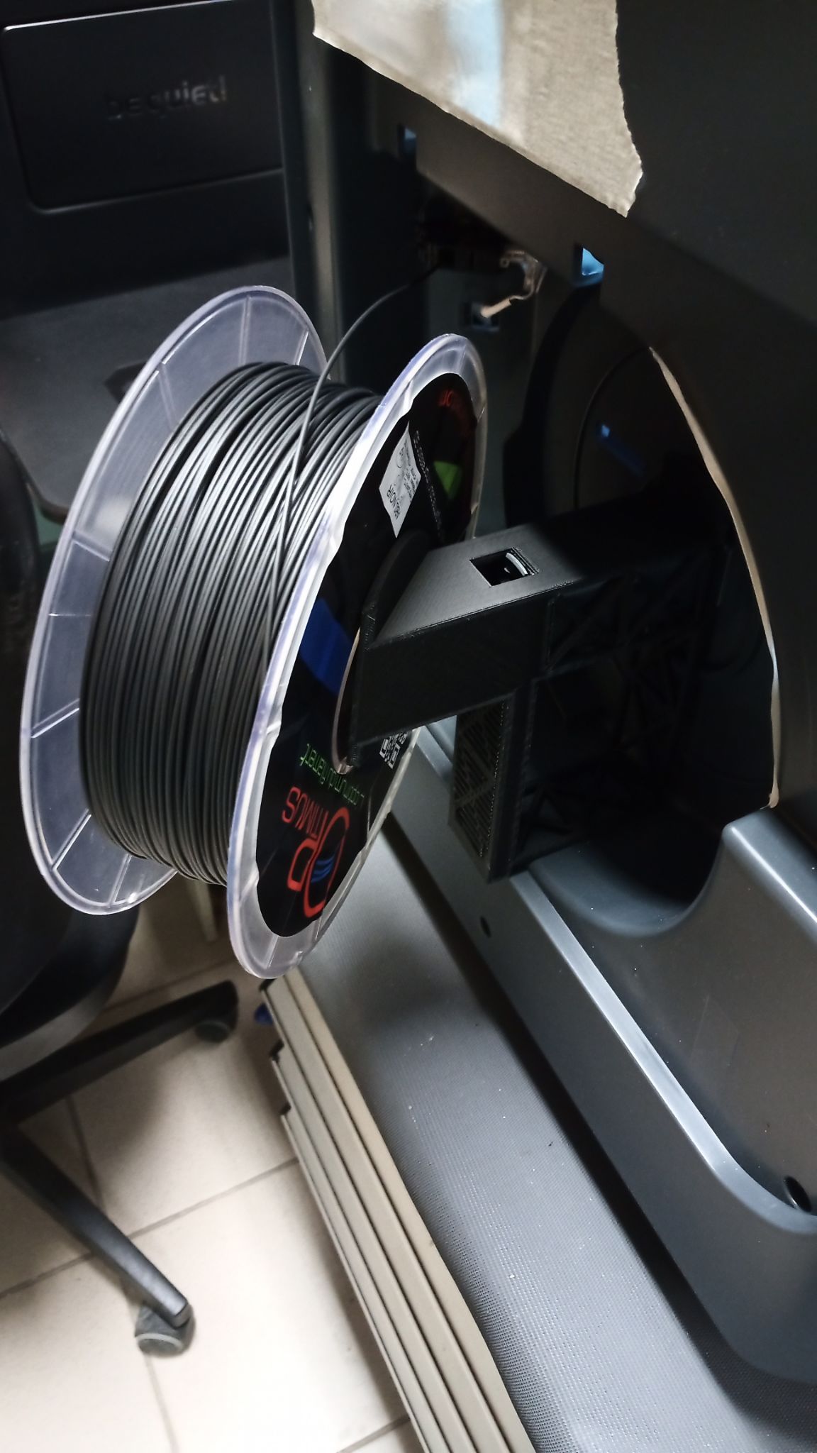

Ironblue Posté(e) Octobre 6, 2020 Partager Posté(e) Octobre 6, 2020 J'ai trouver un support pour les bobines qui ne rentre pas dans la machine, ça fait plus propre que mon bidouillage, j'en ai fait qu'un pour l'instant et j'ai pas fini d'enlever les supports, j'ai des impressions à faire donc ça va attendre. 1 Lien vers le commentaire Partager sur d’autres sites More sharing options...
KSEF81 Posté(e) Octobre 6, 2020 Partager Posté(e) Octobre 6, 2020 il y a 19 minutes, Ironblue a dit : J'ai trouver un support pour les bobines qui ne rentre pas dans la machine, ça fait plus propre que mon bidouillage, j'en ai fait qu'un pour l'instant et j'ai pas fini d'enlever les supports, j'ai des impressions à faire donc ça va attendre. Bonjour, Pas mal. Lien vers le commentaire Partager sur d’autres sites More sharing options...
mahaultitz Posté(e) Octobre 18, 2020 Partager Posté(e) Octobre 18, 2020 Le 02/10/2020 at 22:21, Ironblue a dit : Première impression en ABS, pas de souci très bon rendu en 0.3 à 80mm/s avec de l'optimus Seul truc chiant c'est que la bobine ne va pas dans l'emplacement d'origine, le trou central est trop gros sur la bobine donc elle ne repose pas sur l'axe de la machine et le diamètre extérieur de la bobine est aussi légèrement trop grand, ça rendre mais ça frotte. En attendant de faire un truc propre, j'ai fait du système D @Ironblue Pas mal ça, car certaines bobines d'1kg frottent et j'aimerai pas faire peiner le moteur de l'extrudeur. Pourrais-tu nous mettre le lien du stp stp ? Merci par avance. Lien vers le commentaire Partager sur d’autres sites More sharing options...
Ironblue Posté(e) Octobre 18, 2020 Partager Posté(e) Octobre 18, 2020 voila, il n'y à qu'un côté mais suffit de faire une symétrie pour l'autre côté, je les ai imprimée en ABS (c'était ce qu'il y avait sur la machine et ça ma permis de faire des essais de paramétrage), les supports n'ont pas été compliqué à enlever contrairement à ce que dit le créateur. https://www.thingiverse.com/thing:4441484 1 Lien vers le commentaire Partager sur d’autres sites More sharing options...

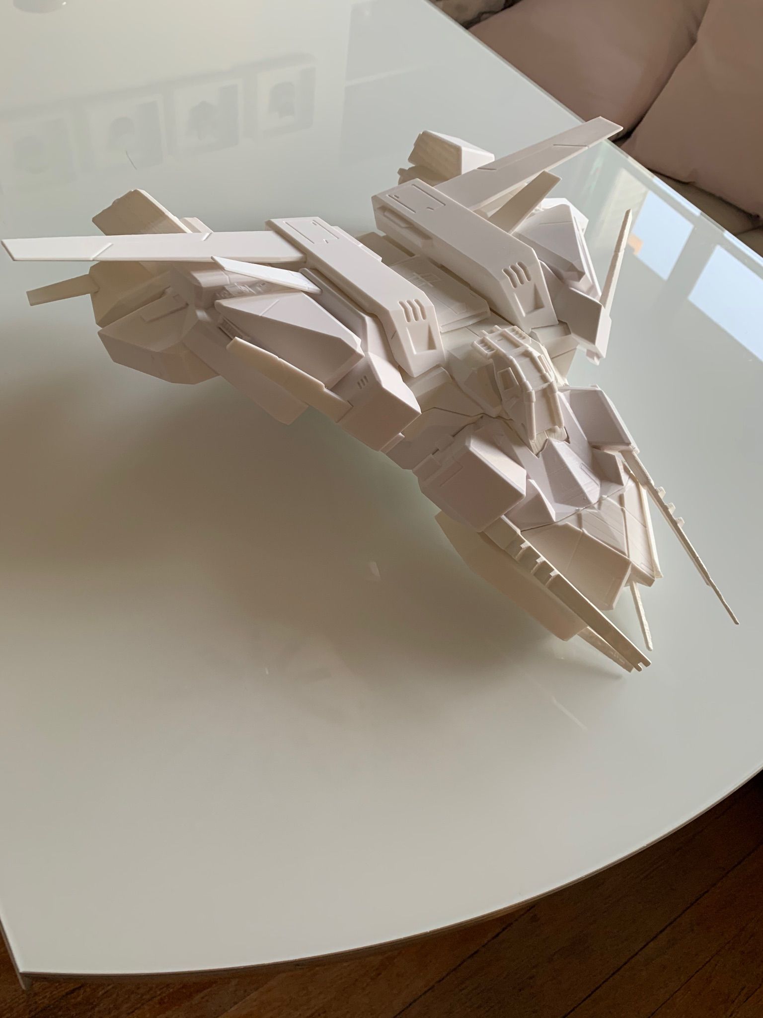

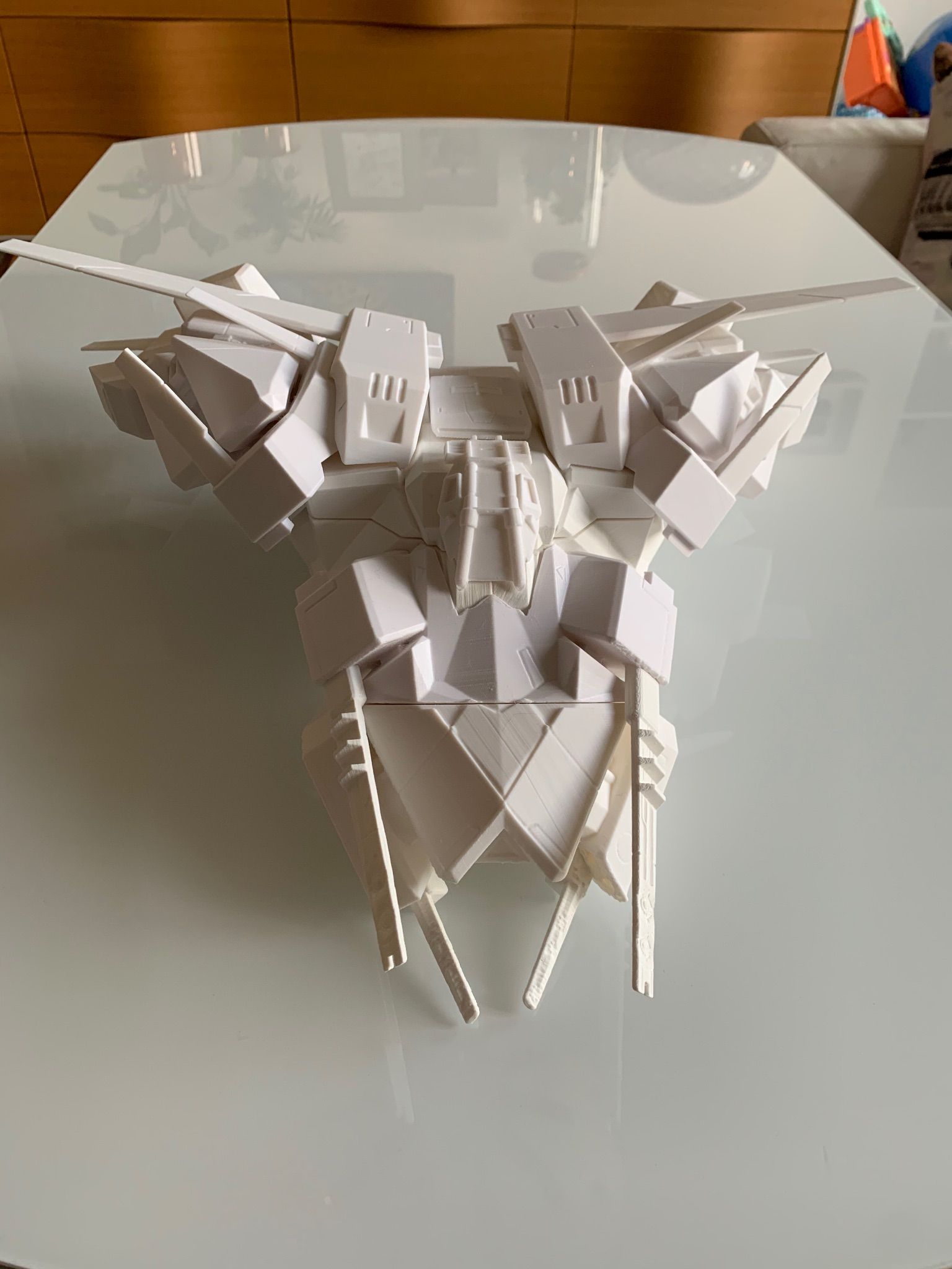

mahaultitz Posté(e) Novembre 7, 2020 Partager Posté(e) Novembre 7, 2020 Et voila mon second projet avec ma creator 3. Plus de 250h de print. J’ai commencé la post prod mais encore bcp de travail de ponçage, collage + peinture. niveau dimension ca fait environ 50x50cm 1 Lien vers le commentaire Partager sur d’autres sites More sharing options...
