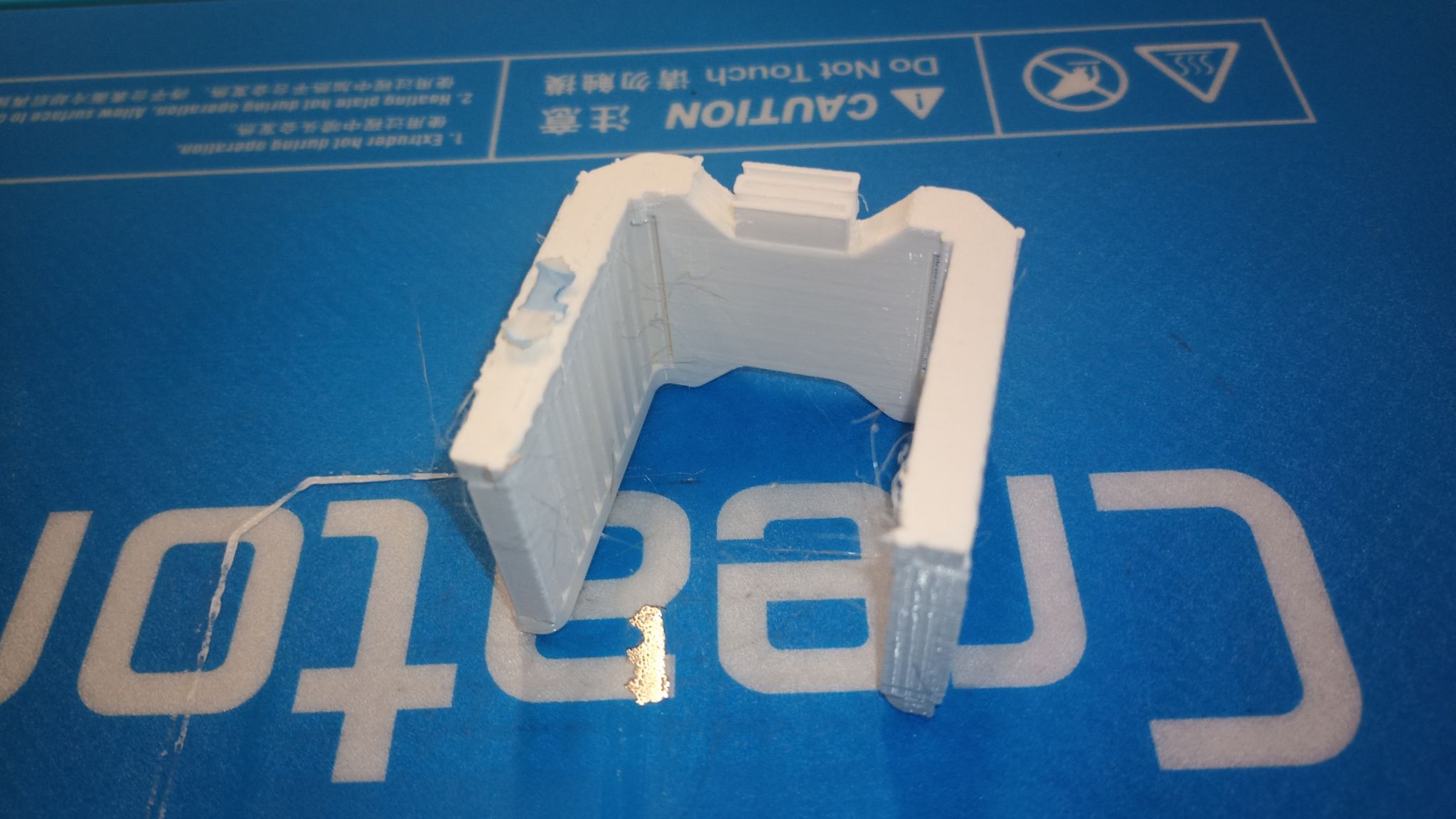

Ironblue Posté(e) Avril 13, 2021 Partager Posté(e) Avril 13, 2021 C'est avec du petg que j'ai bousiller le buldtak de la creator (le flex avait du bien commencer à le décoller...), j'en ai d'avance mais faut le décoller et le recoller sur la plaque d'acier donc pour l'instant, je fini de bousiller celui en place en imprimant à côté.... J'en ai commandée un deuxième avec la plaque pour faire un roulement. Le PETG (idem pour le pla) se décolle bien quant il n'est pas trop écrasé et la première couche sur la creator est parfaite quant le plateau est froid quant elle fait sont palpage mais si comme moi on attend pas que le plateau refroidisse pour lancer une autre impression la elle fait le palpage à chaud et c'est trop écrasé et ça colle trop.... J'ai testée en chauffant moins le plateau (je me suis dit que ça accrocherait moins et ne bousillerait plus le buldtak) mais j'ai eu du warping à 70 nickel à 80. Lien vers le commentaire Partager sur d’autres sites More sharing options...

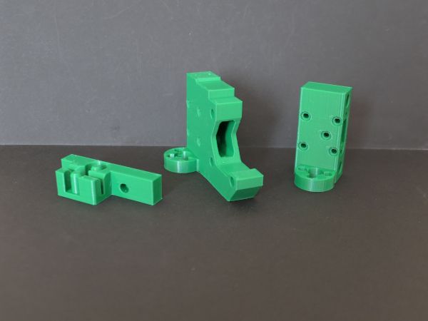

trotro Posté(e) Avril 13, 2021 Partager Posté(e) Avril 13, 2021 Effectivement, 70° c'est peut-être un peu faible. J'ai imprimé ces pièces en PETG de l'imprimante I3RS32 avec une buse à 230° et un bed à 87°. Lien vers le commentaire Partager sur d’autres sites More sharing options...

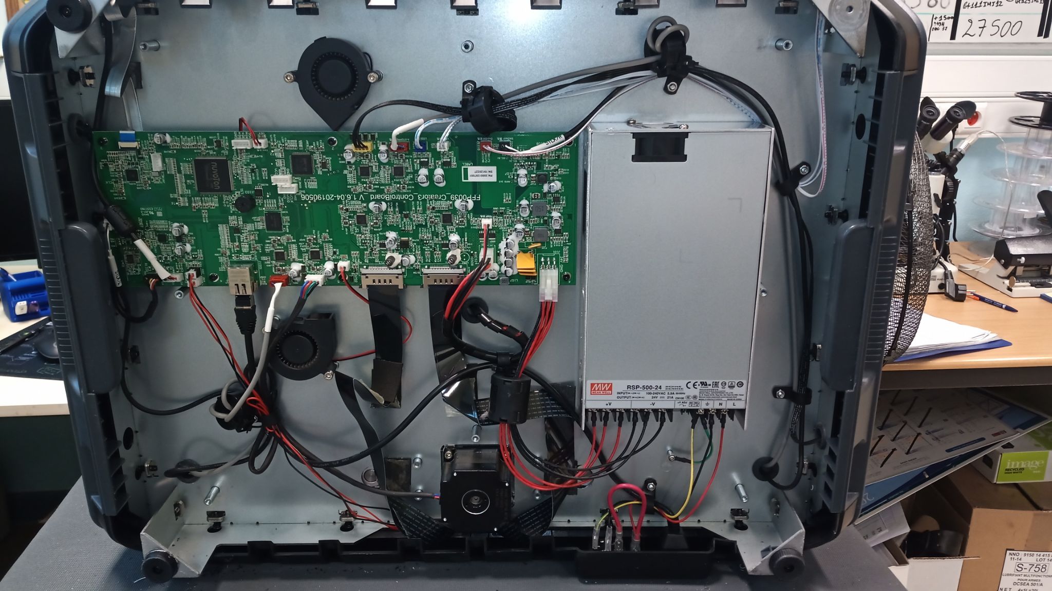

Ironblue Posté(e) Avril 19, 2021 Partager Posté(e) Avril 19, 2021 Bon malheureusement je vais tester le sav pour la flashforge L'imprimante est en rade, l'axe Z ne fonctionne plus correctement, impossible de faire un nivellement ou une impression, j'arrive à le commander normalement en Z+ et Z- avec un ordi en wifi, via l'écran le Z- ne fonctionne plus, pour un nivellement le plateau s'arrête à 2cm de la buse et indique échec du nivellement et si je lance une impression le plateau descend au lieu de monter (et comme il est déjà en bas le moteur n'apprécie pas...), j'ai eu aussi l'écran qui est devenu noir (reboot de l'imprimante pour qu'il se rallume) et de temps en temps il scintille.... j'ai fait une MAJ (avec mon tel puisque toujours pas d'internet...) mais cela n'a rien changé. CM qui rend l'âme ? J'attends le retour du sav et ça va être un peu plus long car je passe par celui de la boite ou je l'ai achetée donc cela fait un intermédiaire de plus si il ont besoin de contacter Flashforge mais eux parle français donc c'est moitié mal. Lien vers le commentaire Partager sur d’autres sites More sharing options...

PPAC Posté(e) Avril 19, 2021 Partager Posté(e) Avril 19, 2021 (modifié) Salutation ! il y a 37 minutes, Ironblue a dit : si je lance une impression le plateau descend au lieu de monter J'ai déjà vu cela avec du firmware marlin lors d'un problème de endstop Z ... Si il y a bien un firmware marlin dessus, le g-code "M119" ( https://marlinfw.org/docs/gcode/M119.html ) pour avoir le statue des capteurs de fin de courses te dira peut être si le endstop Z n'est pas faussement déclenché ... Modifié (le) Avril 19, 2021 par PPAC Lien vers le commentaire Partager sur d’autres sites More sharing options...
Ironblue Posté(e) Avril 19, 2021 Partager Posté(e) Avril 19, 2021 je regarde ça demain (faut surtout trouver comment lui balancer un M119....), la semaine dernière j'ai eu aussi un capteur de fin de filament qui n'a pas fonctionnée, tout ça cumulé, écran, capteur, Z... ça sens pas bon.... Lien vers le commentaire Partager sur d’autres sites More sharing options...

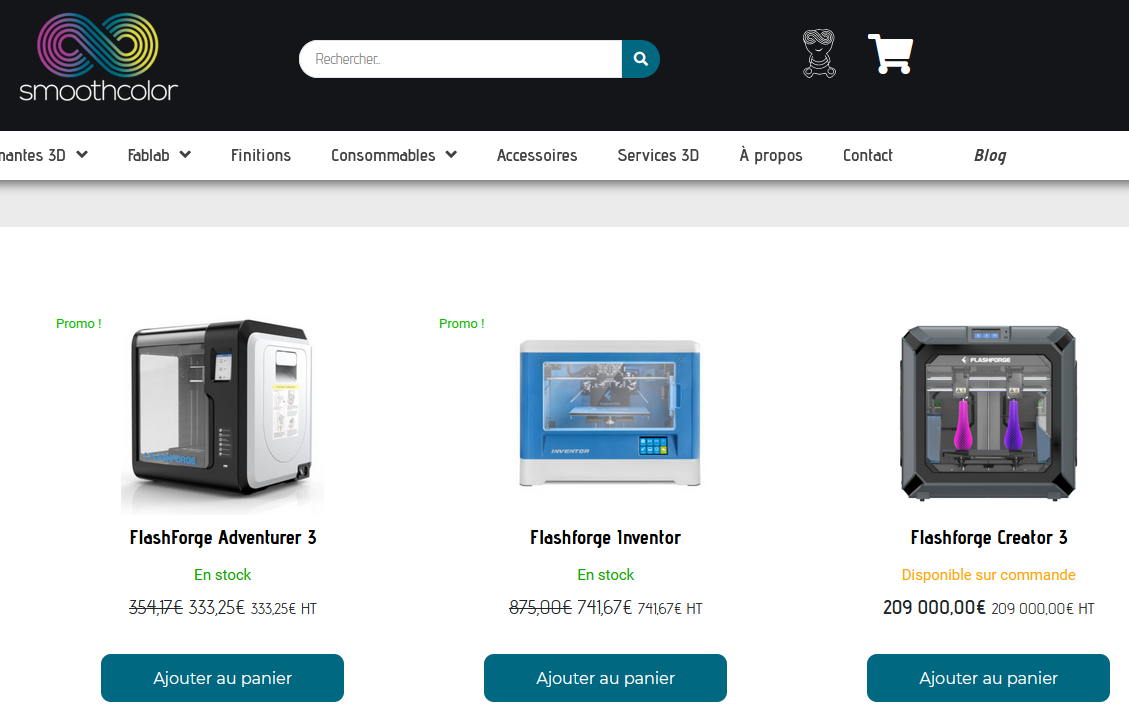

divers Posté(e) Avril 26, 2021 Partager Posté(e) Avril 26, 2021 Je vous déconseille d'acheter la Creator 3 chez Smoothcolor car les prix ont explosés, la preuve: vu ce midi le 26/04/21. 1 Lien vers le commentaire Partager sur d’autres sites More sharing options...

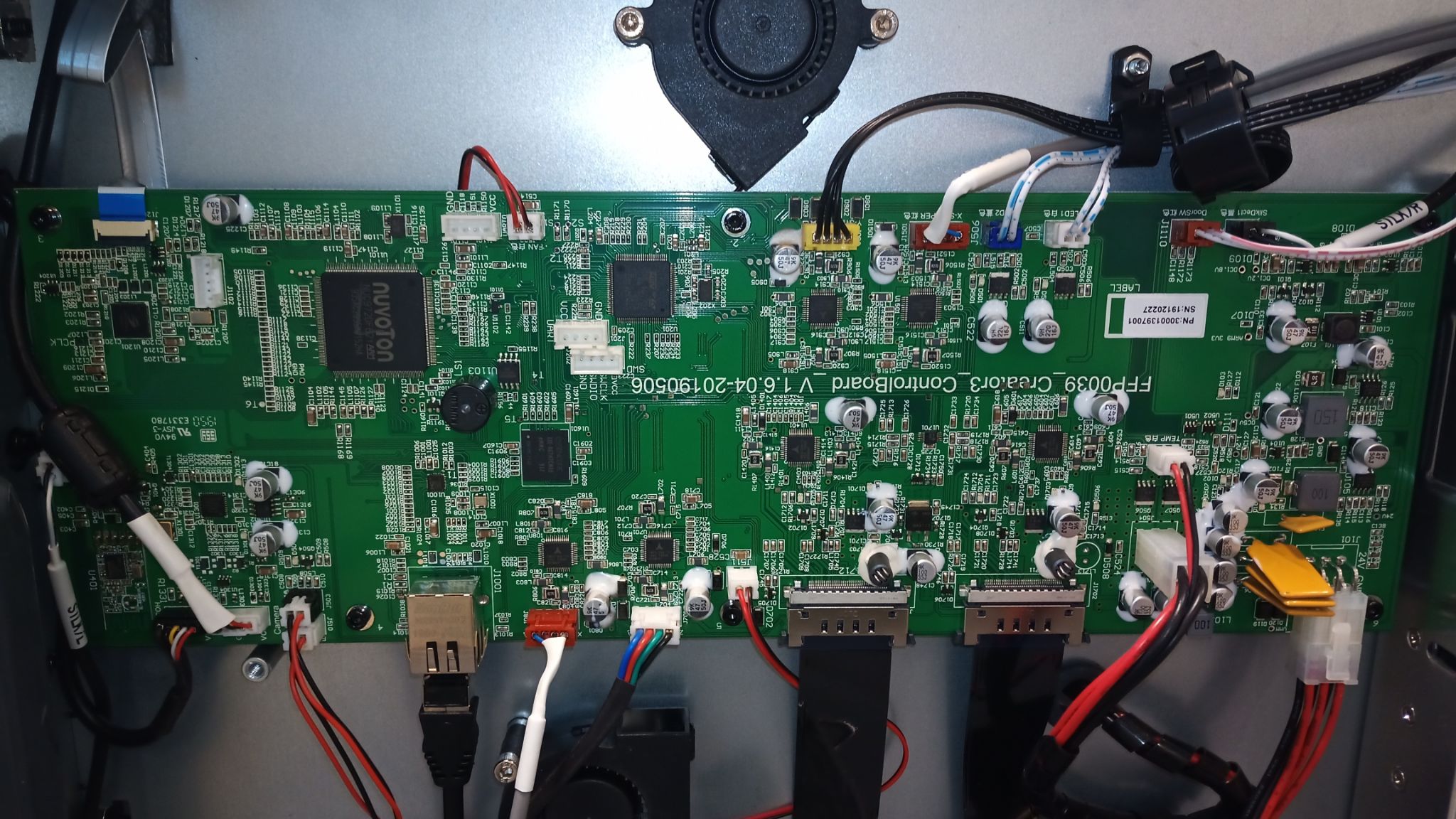

Ironblue Posté(e) Avril 29, 2021 Partager Posté(e) Avril 29, 2021 (modifié) J'ai fini par en avoir marre d'attendre les SAV (français... j'ai moin de souci directement avec la chine malgré la dif de langue...) et j'ai commencée à démonter la bête. J'ai identifiée les câbles et j'ai rien trouver comme capteur de fin de course, est ce qu'il y à d'autre moyen pour la machine de savoir ou est son home sans capteur ? quelques photos pour ceux que ça intéresse. Du coup j'en suis au même points à attendre des réponses du sav... Modifié (le) Avril 29, 2021 par Ironblue 1 Lien vers le commentaire Partager sur d’autres sites More sharing options...
PPAC Posté(e) Avril 29, 2021 Partager Posté(e) Avril 29, 2021 (modifié) Le 26/04/2021 at 12:14, divers a dit : car les prix ont explosés Elle ne dois pas être en "Promo ! " ... ou ils ont oublié le "Lot de 10 100" (Edit : par 100 comme le dit divers car oui pas 10 toujours pas une bonne "Promo !" ) @Ironblue Tu a surement une carte intermédiaire ... Tu n'a pas trouvé de truc comme cela ? : Citation Sinon si un genre de BLTouch ou de capteur capacitif ... ou un piezo ... alors là oui pas de endstop Z ... Edit : Ha qd je tombe sur cela je me dit que se sera pas simple ... : https://technologyoutlet.co.uk/products/flashforge-creator3-extruder-and-levelling-sensor-assembly-set Modifié (le) Avril 29, 2021 par PPAC Lien vers le commentaire Partager sur d’autres sites More sharing options...
Kachidoki Posté(e) Avril 29, 2021 Partager Posté(e) Avril 29, 2021 De loin sur la photo, je vois des drivers Trinamic. Ils sont probablement équipés de la fonction Sensorless Homing, comme sur les prusa mk3. Ca ne marche bien que s'il y a une butée mécanique franche. S'il y a une moumoute en butée, un point dur, ou que la courroie est un peu détendue, ça ne fonctionne plus correctement. Lien vers le commentaire Partager sur d’autres sites More sharing options...

Ironblue Posté(e) Avril 29, 2021 Partager Posté(e) Avril 29, 2021 (modifié) C'est Z qui fonctionne plus et les butées sont franches surtout sur X et Y (ça fait même peur au début car ça tape bien alors qu'avec l'anycubic c'est tout en douceur), j'ai suivie tout les fils et aucun ne conduit à des endstop donc je penche pour la solution de @Kachidoki. Sur Z l'imprimante tape en bas (moins fort que les autres axes) et en haut elle s'arrête avant (environ 2cm) puis viens touché la buse en douceur ça c'est en temps normal, la ça s'arrête bien la buse se met en position mais le plateau ne monte plus pour la touché et ça met echec du nivellement et si je lance une impression l'imprimante se met bien en home (plateau en bas ) mais essais de descendre au lieu de monter. Modifié (le) Avril 29, 2021 par Ironblue Lien vers le commentaire Partager sur d’autres sites More sharing options...
PPAC Posté(e) Avril 29, 2021 Partager Posté(e) Avril 29, 2021 (modifié) J'aime pas les câbles ruban ( trop fragiles les rubans ... pour moi ...) Je ne trouve pas simplement d'info ... sur des versions de "MiniExtruder V0.6" il y a un connecteur "LevelSW" mais alors sur cette version là ... https://3dsys.eu/home/25244-flashforge-creator3-right-extruder-board-new-version.html Citation Modifié (le) Avril 29, 2021 par PPAC Lien vers le commentaire Partager sur d’autres sites More sharing options...
Ironblue Posté(e) Avril 29, 2021 Partager Posté(e) Avril 29, 2021 (modifié) C'est bien des drivers Trinamic avec fonction Sensorless Homing , TMC5130A-TA soudée sur la CM..... si c'est la cause de la panne va falloir changer la cm, ça doit pas être donnée mais je suis encore sous garantie.... J'ai envoyée les infos au SAV (en espérant que ça aille plus vite vu qu'on fait leur boulot....) Modifié (le) Avril 29, 2021 par Ironblue Lien vers le commentaire Partager sur d’autres sites More sharing options...

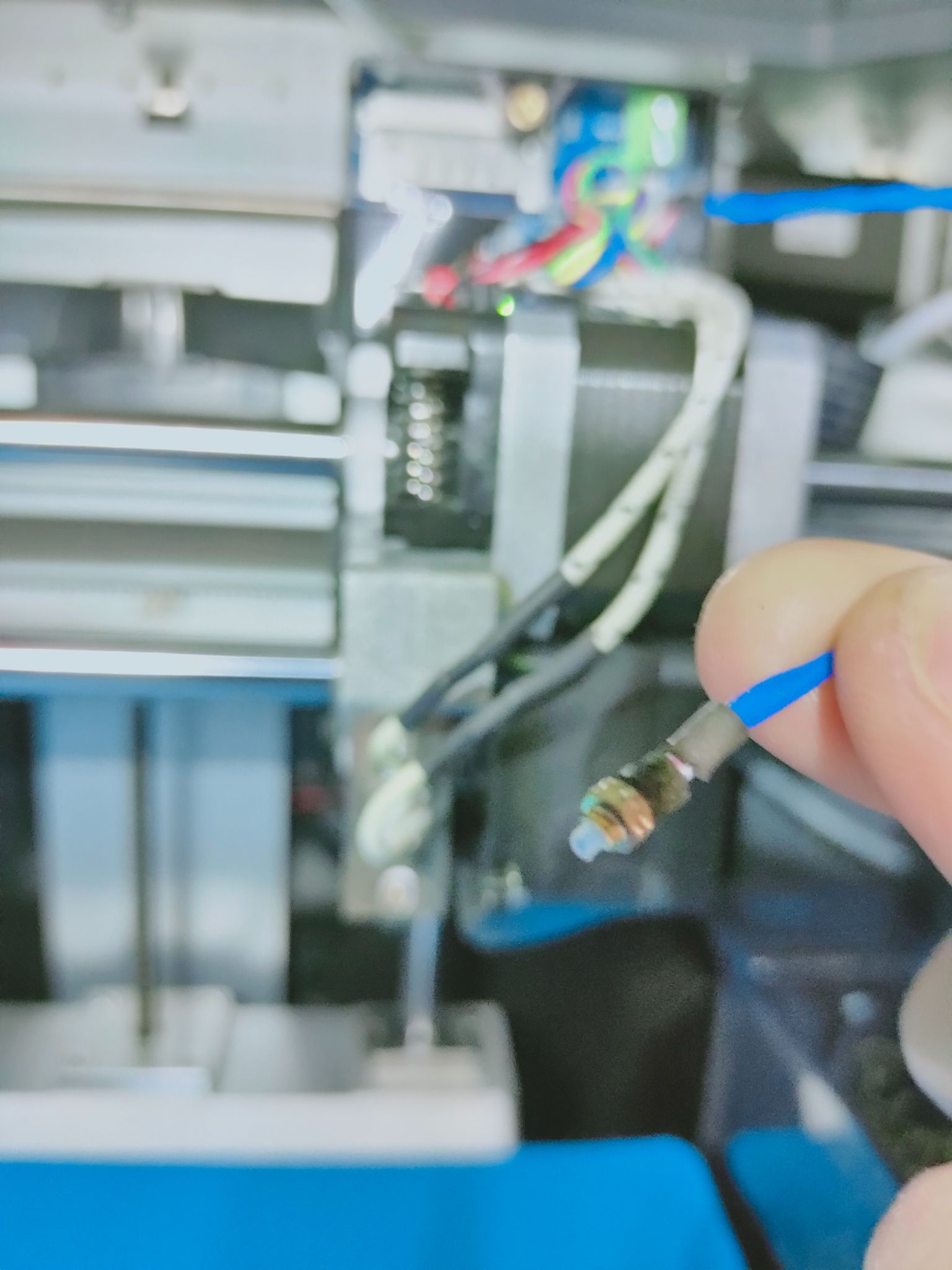

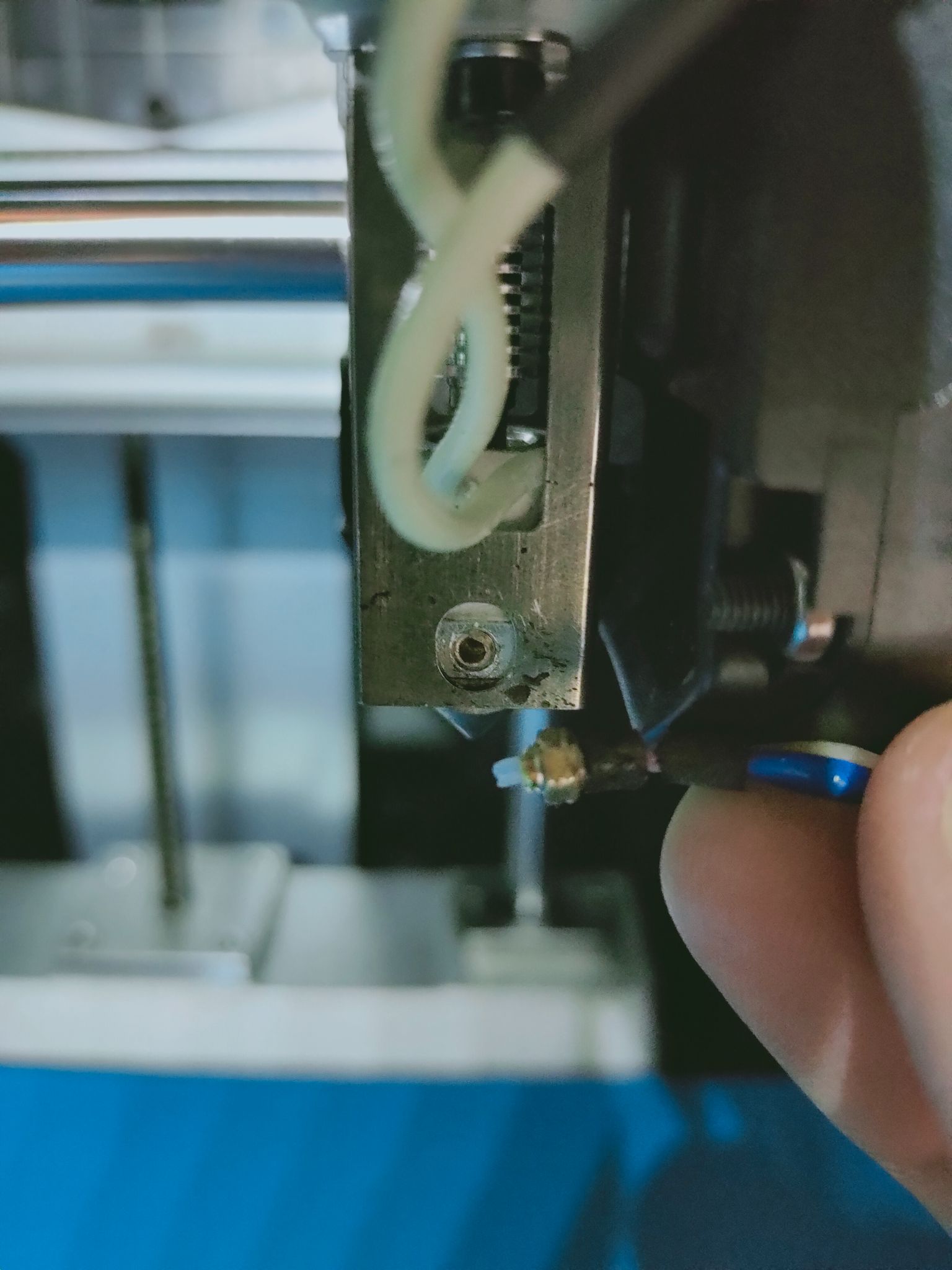

mahaultitz Posté(e) Avril 29, 2021 Partager Posté(e) Avril 29, 2021 Je viens d'acheter des pièces détachées chez 3D advance et vraiment top en terme de service pour obtenir ce que j'ai besoin. J'ai malheureusement cassé le pas de visse du thermocoupleur dans le corps de chauffe en démontant totalement la buse. Plus qu'à changer le tout ! Lien vers le commentaire Partager sur d’autres sites More sharing options...
