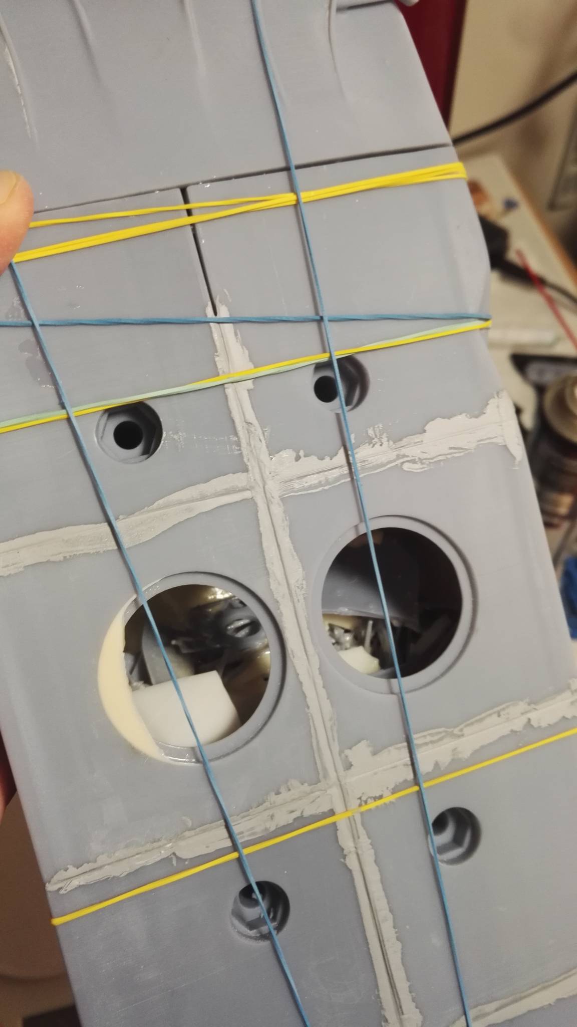

pleinair37 Posté(e) Mai 6, 2020 Posté(e) Mai 6, 2020 Bon et bien j'ai tester l'incrustation à chaud de petits écrous dans la résine Anycubic et bah ça ne fonctionne pas du tout... La résine ne fusionne pas du tout même avec l'écrou bien chauffé, elle se craquelle et s'effrite mais ne fond pas du tout. Sur ma pièce le trou hexagonal fait environs 7,4mm et mon écrou fait 7,8mm mais rien à faire... Je vais donc tenter le collage à la cyano. Normalement ça devrait fonctionner puisque ces 2 matières se collent très bien avec cette colle. A suivre.

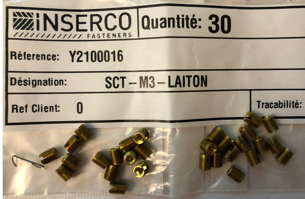

divers Posté(e) Mai 6, 2020 Posté(e) Mai 6, 2020 Il y a des conseilles étranges parfois. Pour tes pièces le plus simple serait de prendre des inserts filetés qui font leur taraudage lorsqu'on les pose, j'en ai posé des centaines de milliers durant une année pour un client en M3 intérieur, je mettrais la doc demain sur le forum et si cela t’intéresse je peux t'en envoyer quelques uns.
pleinair37 Posté(e) Mai 6, 2020 Posté(e) Mai 6, 2020 Ha oui, je veux bien la doc... Merci. J'avais vu ce genre d'inserts : https://www.amazon.fr/dp/B07ZZHL4RY/ref=cm_sw_r_apa_i_DCYSEb50WD4NS En M3 interne on est à 4,6mm de diamètre externe, ce qui me paraît pas mal. C'est le meilleur rapport diamètre intérieur /extérieur que j'ai trouvé. Si je perce à 4,5 ça devrait rentrer légèrement en force pour mettre le trou à la bonne taille, et avec un p'tit coup de cyanolite ou un peu de résine liquide lors de la 2eme insertion ça devrait sceller le tout. Enfin je crois...
divers Posté(e) Mai 7, 2020 Posté(e) Mai 7, 2020 Ce sont des inserts à vis dans le plastique. Ce modèle est intéressant car il convient aux thermoplastiques ET aux thermodurs. En te bricolant un petit outil de pose ça fonctionnement sans problème et en douceur. Fiche_technique_insert_auto-taraudeur.pdfFetching info...
