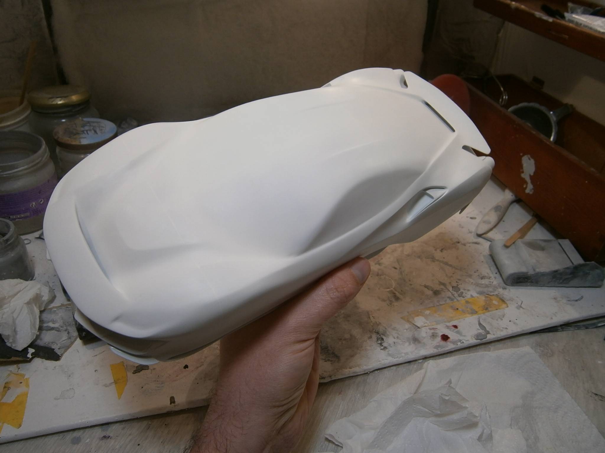

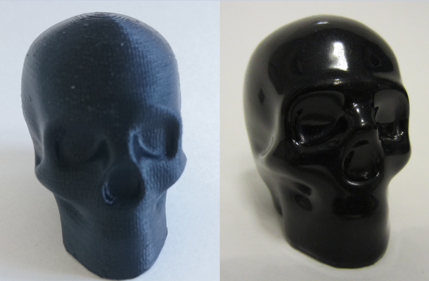

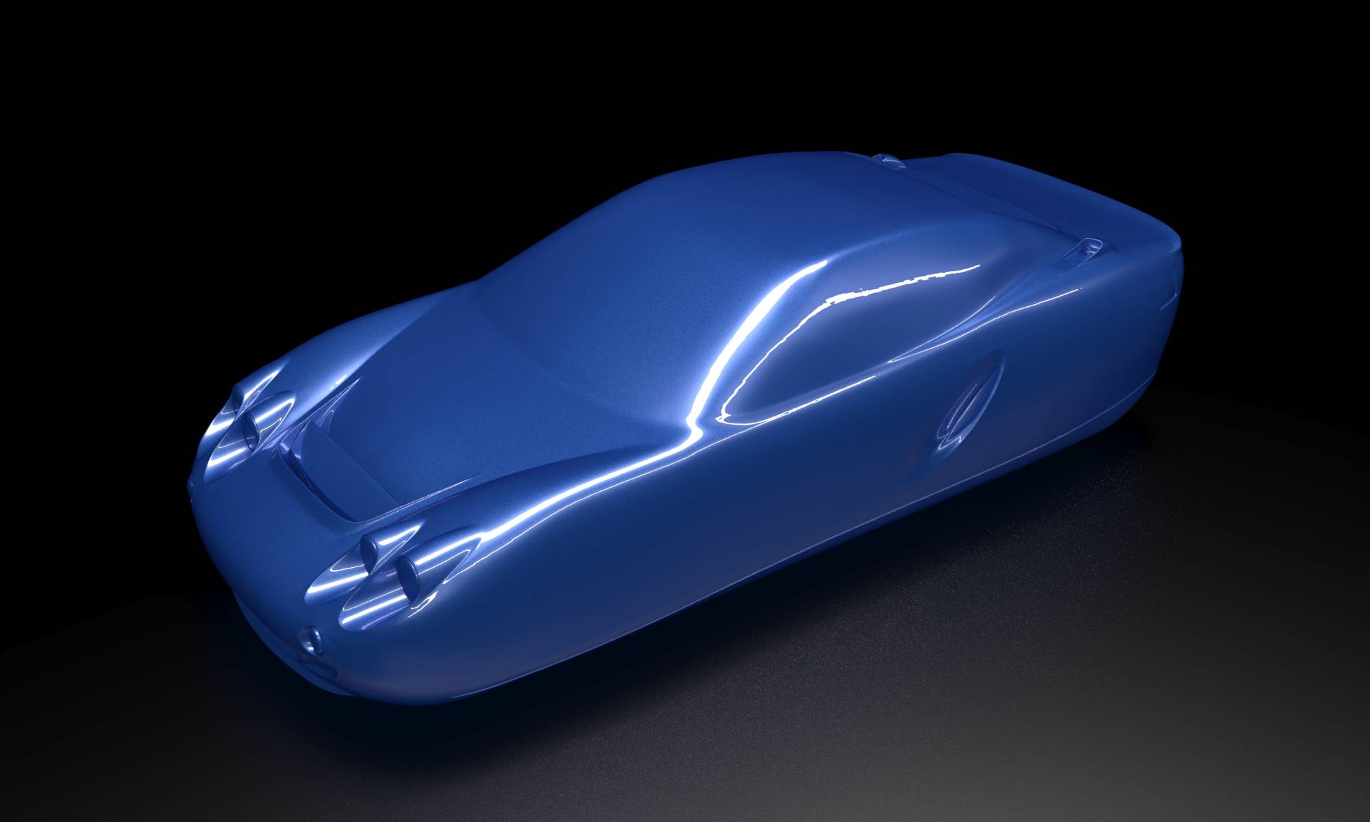

MONFRED Posté(e) Avril 24, 2020 Partager Posté(e) Avril 24, 2020 (modifié) Bonjour, je pratique le modelisme voiture de circuit 1/40 et actuellement produit des carrosseries en impression par depot de fil avec l'inconvénient des stries qui demandent pour une bonne finition ponçage apprêt -ponçage de quelques minutes à plusieurs heures pour les puristes . Avec la démocratisation des imprimantes SLA nous sommes nombreux dans ce petit monde à s'interroger sur les capacités des résines à être utilisées pour des carrosseries de voitures , à l'origine il était dit que les résines étaient cassantes mais sur les site des fabricants j'ai vu des résines de toutes sorte dites résistantes aux chocs ect ... Pour une carrosserie il faut : faible épaisseur ( idéalement moins d'un mm ) , poids contenu , résistance aux impacts courant . Je pose donc la question aux utilisateurs : pensez vous que l'impression SLA puisse répondre à cette attente et permette d'obtenir des objets assez léger et solide ? Si non pour obtenir la résistance qu'elle serait selon vous l'épaisseur à donner et idée du poids ( densité des résines ?) quel seraient environ les temps d'impression : objet de 110 x 50 x 35 mm quasi creux en FDM je suis à 4h moyen en couches de 0.1mm. quel est la taille mini ( en largeur) ou le détail que l'on puisse obtenir ? D'avance merci . Modifié (le) Avril 24, 2020 par MONFRED Lien vers le commentaire Partager sur d’autres sites More sharing options...
Invité Posté(e) Avril 24, 2020 Partager Posté(e) Avril 24, 2020 bonjour, les résines de base n'ont pas les caractéristiques mécaniques nécessaires pour réaliser une carrosserie, elles n'ont d'ailleurs pas été formulées pour cela. Ils existent des résines adaptées mais on est au-dessus des 100 € / kg. Lien vers le commentaire Partager sur d’autres sites More sharing options...
MONFRED Posté(e) Avril 24, 2020 Auteur Partager Posté(e) Avril 24, 2020 Bonjour , merci de ta réponse , je sais que le prix est différent du PLA mais 100 € /kg ça fait 0.1 le gramme , une carrosserie peserait combien ? 10-15 g soit 1€ - 1.50 € sans compter perte et supports même si on double ou triple, à 5 € ce serait encore trés intéressant de pouvoir concevoir et produire ses propres véhicules introuvables dans le commerce . ça reste plus que raisonnable Lien vers le commentaire Partager sur d’autres sites More sharing options...
Basilic Posté(e) Avril 24, 2020 Partager Posté(e) Avril 24, 2020 Je confirme, les résine de bases sont très dure, et donc cassante. J'ai fait ma 1er impression hier avec de la résine dite ABS-like de chez Ifun qui me reviens a 180€ le litre (j'ai pris 500gr pour 67€ avec les frais de port avec une densité de 1,36 ça fait 370ml) mais meme si ma 1er impression a raté en grande partie, c'est effectivement bien plus proche de l'ABS ou PLA niveau dureté/souplesse. L'autre problème meme au 1/40eme c'est la dimension des imprimantes SLA qui risque d’être vraiment limite (a vue de nez une 1/40eme doit fait 10-12cm de long par 5 ou 6cm) car elle va occupé toute la surface. Lien vers le commentaire Partager sur d’autres sites More sharing options...

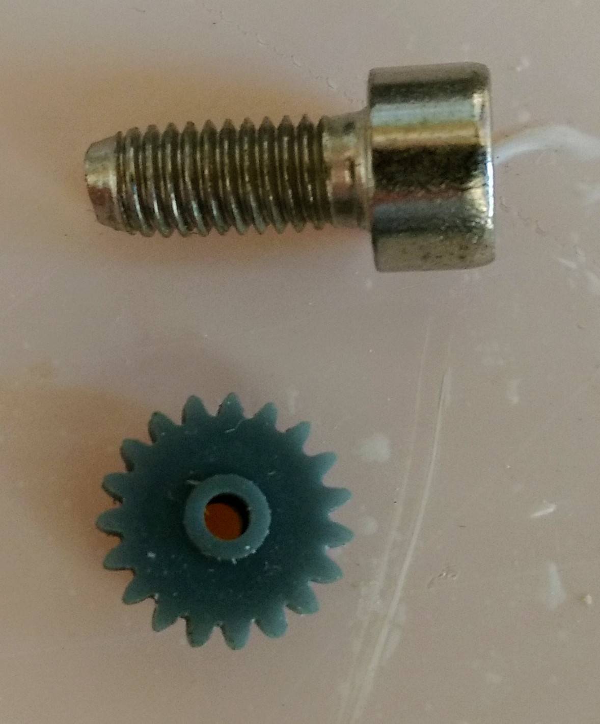

Basilic Posté(e) Avril 24, 2020 Partager Posté(e) Avril 24, 2020 pour l'instant c'était mon 1er essai et ce fut a 95% un échec mes supports se sont imprimé, mais mes pièces non (polymérise sur le film) seul un pignon pour un ami c'est imprimé correctement. Pour la durée je pense qu'il faut compté 10h vue les dimensions. Les différentes machine se valent je pense, ce qui change c'est la résolution (dimension des pixels) le volume, et le puissance des UV (rapidité de polymérisation). Lien vers le commentaire Partager sur d’autres sites More sharing options...

Cwazy-Cookie Posté(e) Avril 24, 2020 Partager Posté(e) Avril 24, 2020 Dans Cura tu dois avoir l'option ''extra-fine 0.06mm" pour la hauteur de couche. C'est très long, mais la qualité est vraiment sympa rien qu'avec une buse de 0.4. Avec une buse de 0.2, tu peux aller encore un peu plus loin dans la finesse! Après à toi de jouer avec les autres options pour obtenir un résultat qui te plaît https://babounx.blogspot.com/2018/03/impression-en-buse-04-et-buse-02.html Sinon une photo de ce que donne le lissage à l'acétone sur de l'ABS Pour ce moi c'est la meilleurs option en terme de résistance et facilité de post-production, surtout pour des pièces de carrosserie. Faudra juste la protéger des UV si tu veux que la couleurs dur dans le temps. https://www.plastisem.fr/guide-plastique/les-matieres-plastiques/ Lien vers le commentaire Partager sur d’autres sites More sharing options...

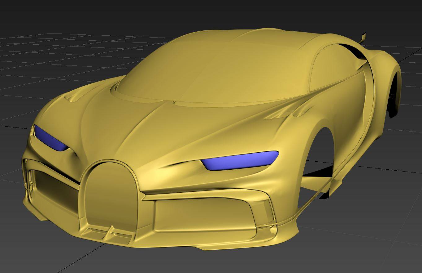

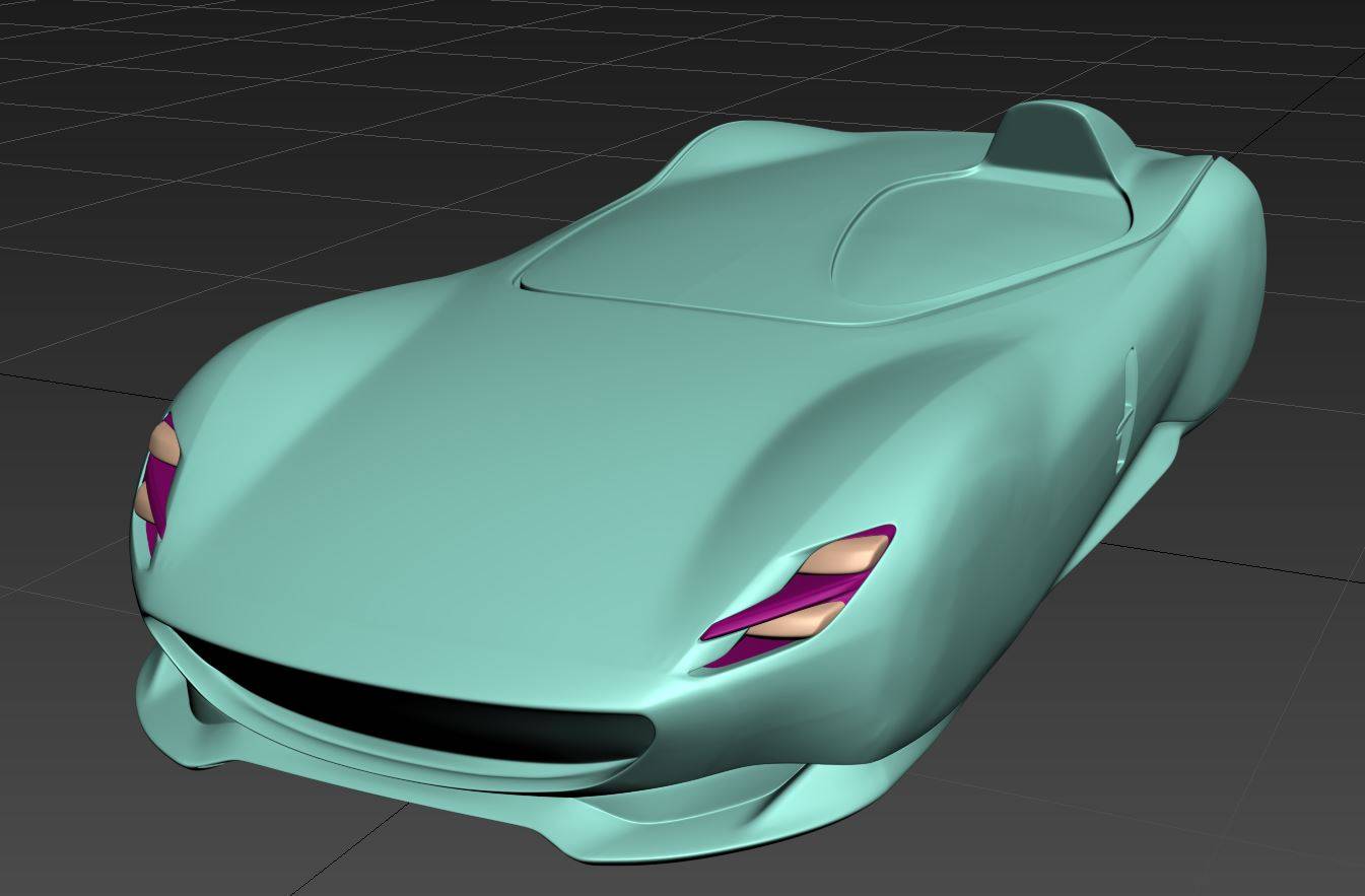

Curlybis Posté(e) Avril 24, 2020 Partager Posté(e) Avril 24, 2020 (modifié) il y a une heure, MONFRED a dit : 48 pages dediés à la 3D , et bien d'autre ailleurs aux petites voitures de circuit. Si tu imprims rien ne t'empeche de faire , il y a plein de carrosseries gratuites sur le net et j'ai trouvé un fournisseur qui a plus de 300 modéles , il vend les fichiers pour 10€ . Tu peux en dire plus sur ce fournisseur? Quel type de fichier tu récupères? C'est directement imprimable? Je dessine moi aussi des carrosseries, mais pour un autre domaine. Modifié (le) Avril 24, 2020 par Curlybis 2 Lien vers le commentaire Partager sur d’autres sites More sharing options...
MONFRED Posté(e) Avril 24, 2020 Auteur Partager Posté(e) Avril 24, 2020 (modifié) @curlybis : ici : https://es.3dexport.com/member.php?action=showprofile&user_id=484799 directement imprimable , du stl , juste à mettre à dimension ( certains fichiers sont échelle 1 ! ) Oua tes carrosseries sont superbes ( bien que ce ne soit pas mon style de voitures préférées , je ne sais pas faire comme celà je travail comme en modelisme , j'aligne des coupe 2D et tire entre elles des surfaces que j’épaissis et bricole les détails ) Modifié (le) Avril 24, 2020 par MONFRED Lien vers le commentaire Partager sur d’autres sites More sharing options...
Curlybis Posté(e) Avril 24, 2020 Partager Posté(e) Avril 24, 2020 Merci pour le lien! Bon, je vais continuer à ma méthode puisque vide comme ça, ce n'est pas vraiment ce que je veux. Moi je re-modélise soit à partir de photos, soit directement à partir d'un fichier 3d récupéré. Lien vers le commentaire Partager sur d’autres sites More sharing options...

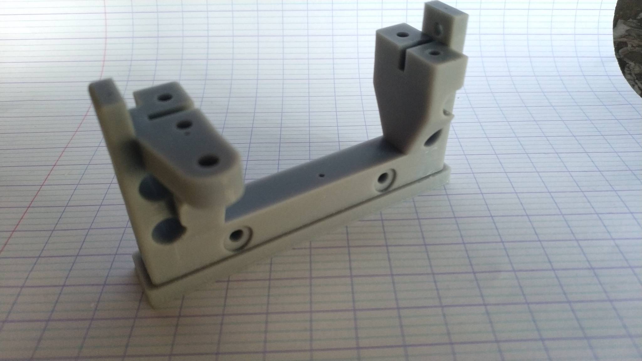

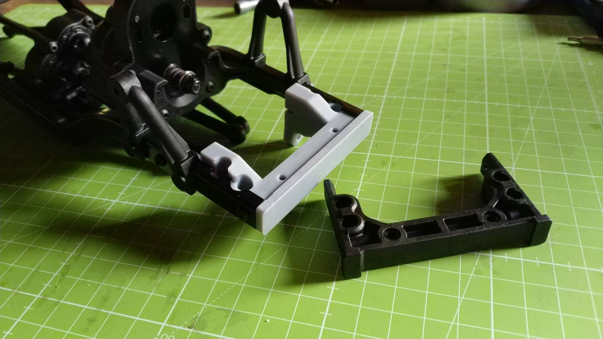

pleinair37 Posté(e) Avril 24, 2020 Partager Posté(e) Avril 24, 2020 (modifié) Ha très bien ce sujet, j'allais en ouvrir un justement parce que je recherche des résines assez résistantes pour mes voitures RC type crawler... Niveau solidité ma résine Anycubic classique me convient bien, je fait des pièces pleines et les contraintes mécaniques Révélation ne sont pas si terribles que ça dans ma discipline. Pour un support servo par exemple je fait une pièce pleine et je pense qu'elle est pas prêt de casser. Le gros soucis c'est surtout au niveau des filetages et des vis... Ma pièce ci-dessous par exemple est fixée au châssis (flèches rouges) et le servo vient se fixer dessus (flèches vertes). Je précise que comme sur la pièce d'origine les trous ne sont pas filetés, c'est la vis qui vient faire le filetage : Le problème c'est que je ne peut absolument pas forcer pour visser ces pièces, alors que ça nécessite un minimum de serrage, car la résine ne résiste pas et ça tourne dans le vide. En plus pas question de démonter et remonter, la c'est direct foutu. Je cherche donc une résine qui pourrait accepter ces vissages sans que les filetages foirent facilement. J'ai trouvé des résines soient disant très résistantes, avec des indices Dshore de 82 ou même 87 ! https://www.3djake.fr/druckwege/type-d-sans-pigments https://www.3djake.fr/formfutura/engineering-series-heavy-duty Mais c'est assez cher, minimum 2 fois plus que ma résine Anycubic... A la rigueur je pourrais comprendre si vraiment elles étaient vraiment résistantes, mais le soucis c'est que si je compare, ma Anycubic est donnée pour 79, la Elegoo pareil... Bon je sais pas comment fonctionne l'échelle de dureté Dshore, mais est ce que ces résines spécifiques sont vraiment plus résistantes et tiendraient mieux aux vissages ? Peut être que le Dshore n'a rien à voir la dedans et qu'il faudrait au contraire une résine plus souple donc moins cassante (ma pièce d'origine est en plastique plus souple j'ai l'impression) ? Je suis perdu la... Si quelqu'un peut m'aider et me conseiller... Modifié (le) Avril 24, 2020 par pleinair37 Lien vers le commentaire Partager sur d’autres sites More sharing options...
MONFRED Posté(e) Avril 24, 2020 Auteur Partager Posté(e) Avril 24, 2020 (modifié) Bonjour , à mon avis l'impression par dépôt de fil est typiquement adaptée à ton cas: pieces solide sans besoin d'esthétique , je ne pense pas que la résine basique réputée cassante soit le bon choix (tu le constates ) , sauf peut être à prendre celle visée plus haut '' like ABS'' mais le prix te rebute , je pense qu'une impression avec un filament adapté serait meilleure . prix de revient nul , incassable , supporterait mieux les vis avec un taux de remplissage à 100 % . Tu as la solution de mettre des inserts d' un autre matériaux plus adapté aux vis auto taraudeuses en lieu et place des trous de vis tu fait un trou plus gros ( 6 mm ) et tu y colle un cylindre d'une matiére plus resistante dans laquelle tu vissera , cet insert pourrait aussi être traversant , épaulé d'un coté et fonctionner comme un écrou , un peu de colle pour le bloquer en rotation , tu pourrais également utiliser des vis traversantes et mettre un écrou ainsi pas de contrainte dans la résine ,bien meilleur au plan mécanique . cette piéce n'existe t elle pas en piéce detachée chez le fabricant ? Modifié (le) Avril 24, 2020 par MONFRED Lien vers le commentaire Partager sur d’autres sites More sharing options...
pleinair37 Posté(e) Avril 24, 2020 Partager Posté(e) Avril 24, 2020 (modifié) Non la pièce n'existe pas, c'est pour modifier la position du servo qui normalement se trouve sur le pont et que je passe sur le châssis avec ajout d'une barre Panhard... Les inserts j'y ai pensé, mais avant d'y arriver je cherche du côté des résines... https://www.amazon.fr/dp/B07CPRHP2X/ref=cm_sw_r_apa_i_BZZOEbX05KFSW C'est du boulot en plus quoi... Et je précise que ce ne sont pas des vis auto taraudeuses, mais des vis tout à fait classique M3. L'imprimante à filament c'est sur que c'est l'idéal, mais bon pour l'instant c'est pas prévu au budget. J'ai des connaissances qui sont équipées et dispo pour me faire des pièces, mais la y a plus le côté home made... Ensuite, c'est pas trop le fait que les résines spécifiques soient plus chères qui me rebute, c'est surtout que j'ai un doute sur leur efficacité pour les filetages, car comme dit dans mon autre post, j'ai pas l'impression qu'elles soient beaucoup plus résistantes que les résines classiques sur le papier... Mais bon en fait j'en sais rien... Mais merci de ta réponse qui me conforte dans le fait que la résine n'est peut être pas une solution à creuser, pour l'instant en tout cas... Modifié (le) Avril 24, 2020 par pleinair37 Lien vers le commentaire Partager sur d’autres sites More sharing options...
Invité Posté(e) Avril 24, 2020 Partager Posté(e) Avril 24, 2020 il faut poser des insert taraudés à chaud tout simplement, ça fonctionne très bien Lien vers le commentaire Partager sur d’autres sites More sharing options...
pleinair37 Posté(e) Avril 24, 2020 Partager Posté(e) Avril 24, 2020 A chaud ? Pas sur que ça le fasse... J'ai fait un test un jour sur une chute de résine polymérisée, et bien ça ne fond pas du tout, ça la rend même plus cassante... Bon c'était un test vite fait sur le pouce, j'avais qu'un briquet sous la main, peut être qu'avec une autre source de chaleur ça marcherait mieux... Lien vers le commentaire Partager sur d’autres sites More sharing options...

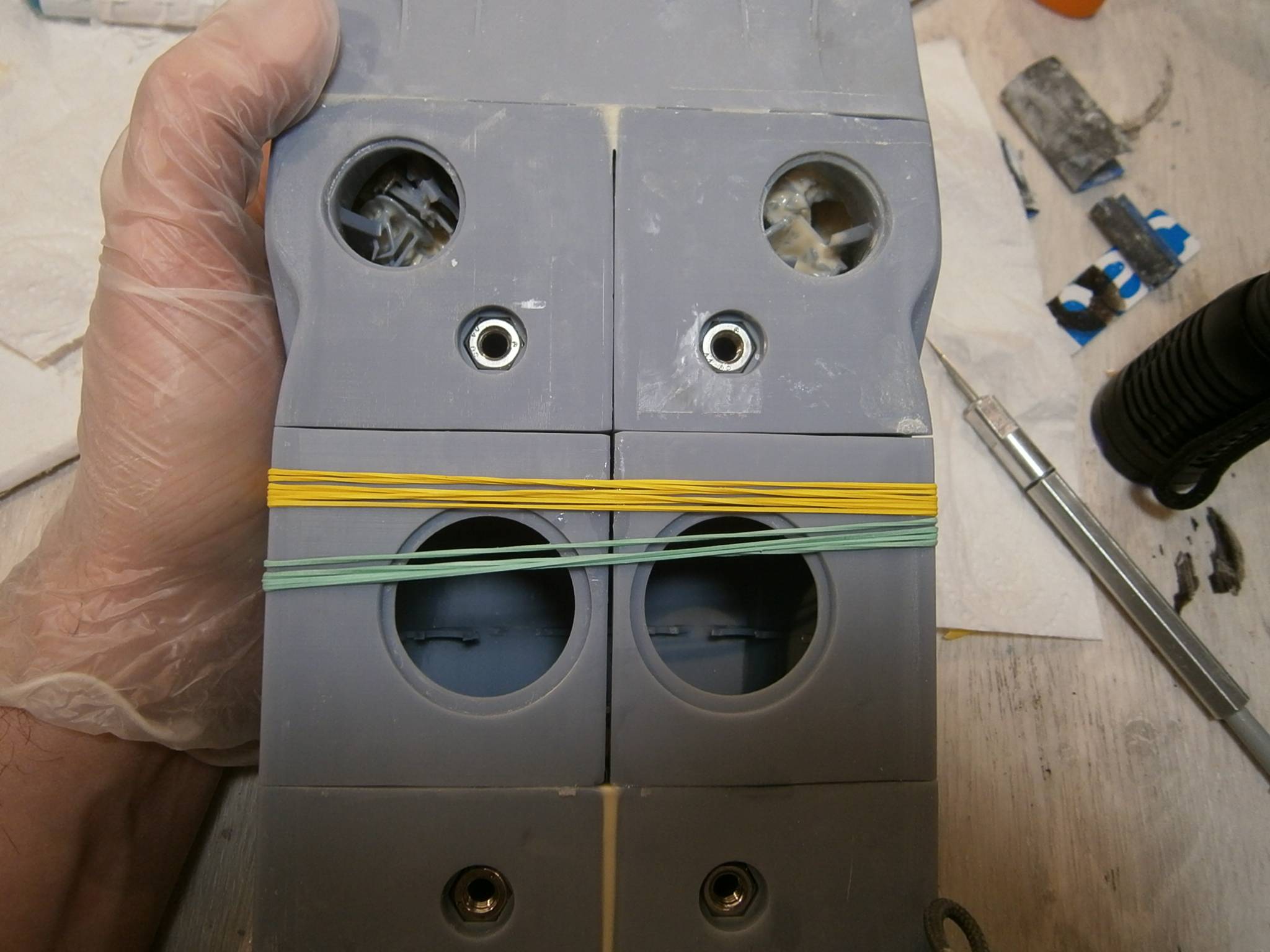

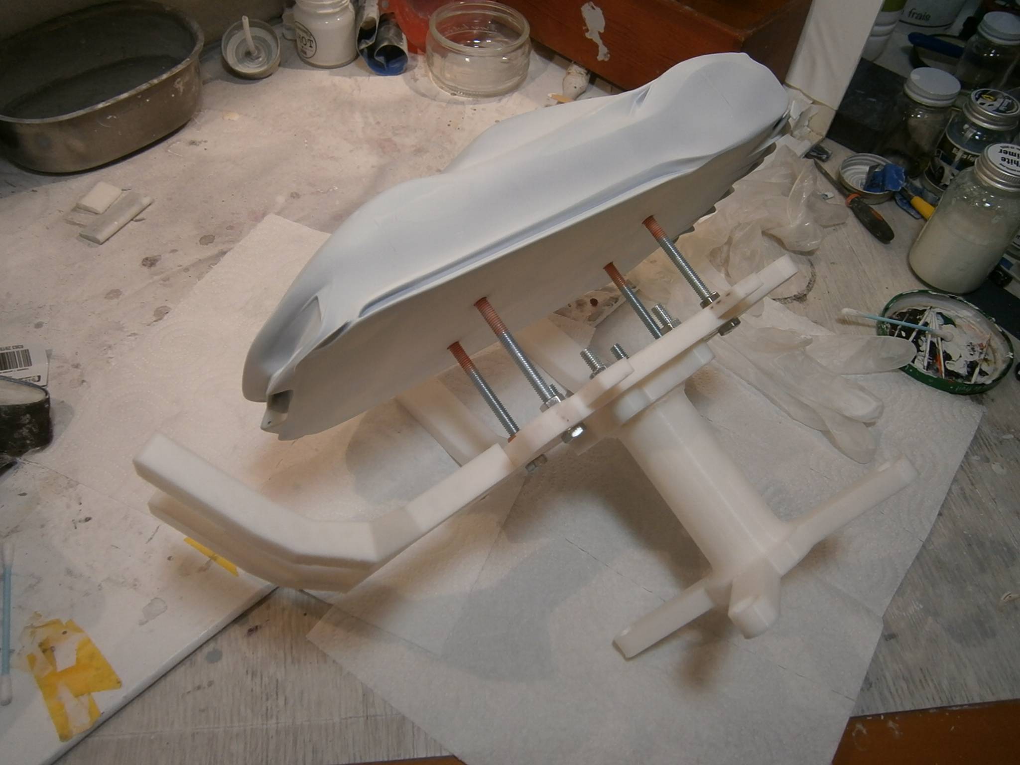

Curlybis Posté(e) Avril 25, 2020 Partager Posté(e) Avril 25, 2020 Pour mes sculptures, j'insere simplement des écrous, puis je les cache avec une rondelle de résine et mastique. Ca me permet de la poser sur support pour peindre puis sur son socle pour le résultat final. 1 Lien vers le commentaire Partager sur d’autres sites More sharing options...
Invité Posté(e) Avril 25, 2020 Partager Posté(e) Avril 25, 2020 Il y a 8 heures, pleinair37 a dit : A chaud ? Pas sur que ça le fasse... J'ai fait un test un jour sur une chute de résine polymérisée, et bien ça ne fond pas du tout, ça la rend même plus cassante... Bon c'était un test vite fait sur le pouce, j'avais qu'un briquet sous la main, peut être qu'avec une autre source de chaleur ça marcherait mieux... c'est sur un test fait comme cela, ça ne risquait pas de réussir . il faut le faire à la bonne température, avoir prévu un emplacement aux bonnes dimensions, chauffer l'insert uniformément etc etc ... dans l'industrie on a même des machines pour le faire Lien vers le commentaire Partager sur d’autres sites More sharing options...
pleinair37 Posté(e) Avril 25, 2020 Partager Posté(e) Avril 25, 2020 C'est clair que c'était pas très scientifique... Et c'est quoi à peut près la température de fusion de la résine ? Si par exemple je prends ces inserts : https://www.amazon.fr/dp/B07CPRHP2X/ref=cm_sw_r_apa_i_xVbPEbH2F4ZR5 Que je les mets au bout de mon fer à souder un certain temps pour bien les faire chauffer et que (toujours empalé sur la pane du fer) je les introduit dans un trou légèrement plus petit (que l'insert lui même) dans la résine, est ce que ça pourrait fonctionner ? Où alors comme le suggère Curlybis je modifie le fichier et je fais une empreinte hexagonale direct sur la pièce à l'entrée du trou et j'y insert l'écrou collé à la cyano ou à la résine, ou même inséré à chaud comme les inserts... Sur des grandes surfaces le système de l'écrou c'est bien et moins cher que les inserts, par contre comme c'est plus large, sur des petites pièces ça va être plus compliqué... Merci à vous 3 en tout cas... Lien vers le commentaire Partager sur d’autres sites More sharing options...
pleinair37 Posté(e) Avril 25, 2020 Partager Posté(e) Avril 25, 2020 Il y a 11 heures, Curlybis a dit : Pour mes sculptures, j'insere simplement des écrous, puis je les cache avec une rondelle de résine et mastique. Ca me permet de la poser sur support pour peindre puis sur son socle pour le résultat final. Pour pouvoir insérer tes écrous tu dessines un trou hexagonal sur ton fichier 3D, c'est bien ça ? Lien vers le commentaire Partager sur d’autres sites More sharing options...
pascal91 Posté(e) Avril 25, 2020 Partager Posté(e) Avril 25, 2020 il y a 27 minutes, pleinair37 a dit : Et c'est quoi à peut près la température de fusion de la résine ? Si par exemple je prends ces inserts : https://www.amazon.fr/dp/B07CPRHP2X/ref=cm_sw_r_apa_i_xVbPEbH2F4ZR5 Que je les mets au bout de mon fer à souder un certain temps pour bien les faire chauffer et que (toujours empalé sur la pane du fer) je les introduit dans un trou légèrement plus petit (que l'insert lui même) dans la résine, est ce que ça pourrait fonctionner ? bonjour il y a une autre possibilité pour utiliser ces inserts : tu fais un logement légèrement supérieur en diamètre et tu y déposes ton insert et tu combles l'espace avec de la résine mise dans une seringue et tu polymérises avec une lampe UV par contre il faut faire attention que la résine ne vienne pas se mettre dans le filetage . le plus simple étant de mettre ces inserts avec les vis correspondantes ( cela permet aussi de vérifier le bon alignement de ces inserts ) c'est la méthode que j'utilise et cela fonctionne ! j'ai essayé le coup de chauffer l'insert pour le placer dans du pla , ça part toujours de travers , je trouve que c'est galère à maitriser , mais je ne suis pas un spécialiste du pla. Lien vers le commentaire Partager sur d’autres sites More sharing options...
pleinair37 Posté(e) Avril 25, 2020 Partager Posté(e) Avril 25, 2020 Le soucis de coller à la résine c'est de savoir si vraiment elle polymérise tout au fond du trou derrière l'insert... A la cyano je sais que ça colle parfaitement. Avec une résine transparente peut être...? Lien vers le commentaire Partager sur d’autres sites More sharing options...
pascal91 Posté(e) Avril 25, 2020 Partager Posté(e) Avril 25, 2020 il y a 16 minutes, pleinair37 a dit : Le soucis de coller à la résine c'est de savoir si vraiment elle polymérise tout au fond du trou derrière l'insert... A la cyano je sais que ça colle parfaitement. Avec une résine transparente peut être...? c'est en effet le problème , mais je pense qu'avec une telle lampe cela devrait marcher , ils indiquent une polymérisation desur 3mm en 10 s https://www.cdiscount.com/au-quotidien/hygiene-soin-beaute/sans-fil-rechargeable-sans-fil-dentaire-orthodonti/f-127021705-auc0191557737188.html?idOffre=452025434#mpos=0|mp après tout dépend de la profondeur de tes inserts Lien vers le commentaire Partager sur d’autres sites More sharing options...
