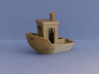

deledav Posté(e) Avril 25, 2020 Partager Posté(e) Avril 25, 2020 Salut, je suis en train d'optimiser Ideamaker mais je galère sur ma rétraction. (je ne suis pas novice en réglage) J'ai repris mes paramètres de température, distance, de flow et vitesse dans cura avec lesquels c'est parfait. Pour le flow j'ai un doute dans ideamaker: On le règle ou? Dans les paramètres des filaments ou dans "avance" => "surpasser le débit"? J'ai remarqué aussi que lorsque je joue sur le Z hop et que je le met à zero c'est parfait alors que si j'en met c'est horrible. Je voudrais en mettre par sécurité pour éviter les frottements lors des déplacements. (dans cura je suis à 0.7 et aucuns soucis de rétraction) Merci pour votre aide. Lien vers le commentaire Partager sur d’autres sites More sharing options...
trotro Posté(e) Avril 25, 2020 Partager Posté(e) Avril 25, 2020 Bonjour, Il y a 2 heures, deledav a dit : Pour le flow j'ai un doute dans ideamaker: On le règle ou? Dans les paramètres des filaments ou dans "avance" => "surpasser le débit"? Par défaut, tu règles le débit dans Filament, exemple PLA : 94%, ABS :100% Mais si tu veux outrepasser ce réglage, tu peux activer la fonction dans "avancé" et définir une valeur différente, cette fonction peut être utile avec plusieurs extrudeurs (cf:Raise3DPro2), débit extrudeur droit, débit extrudeur gauche... Il y a 2 heures, deledav a dit : J'ai remarqué aussi que lorsque je joue sur le Z hop et que je le met à zero c'est parfait alors que si j'en met c'est horrible. Exact, j'ai fait la même constatation, des lignes de points au niveau des rétractations. J'ai supprimé le Z hop, je n'ai pas constaté de traînées lors des déplacements. J'ai essayé ce trancheur récemment et je suis bluffé par la qualité des impressions. Je suis étonné : - par tes valeurs de rétractations (70mm/s et 6.5mm), pour imprimer ce Benchy, je suis à 30mm/s et 3mm - et par ta valeur de ligne (0.6mm), tu utilise une buse de quel diamètre ? Lien vers le commentaire Partager sur d’autres sites More sharing options...
deledav Posté(e) Avril 25, 2020 Auteur Partager Posté(e) Avril 25, 2020 Salut, Merci pour ta réponse il y a 25 minutes, trotro a dit : - par tes valeurs de rétractations (70mm/s et 6.5mm), pour imprimer ce Benchy, je suis à 30mm/s et 3mm Dans cura c'est ce que j'ai ça passe nikel. Après je ne suis pas en direct drive donc forcement un peu plus haut. il y a 26 minutes, trotro a dit : - et par ta valeur de ligne (0.6mm), tu utilise une buse de quel diamètre ? C'est normale car je suis en buse de 0.6. Et c'est aussi peut être pour ça que mes valeur sont aussi haute. il y a 27 minutes, trotro a dit : Exact, j'ai fait la même constatation, des lignes de points au niveau des rétractations. J'ai supprimé le Z hop, je n'ai pas constaté de traînées lors des déplacements. Ça me rassure alors. Du coup peut être qu' en le supprimant je pourrais avoir des chiffres un peu moins élevés en rétraction. J'essayerais donc sans z hop mais sur de petits prints et j'augmenterai progressivement sur de plus long. Car j'ai pas envie de foirer des prints de plusieurs jours. il y a 33 minutes, trotro a dit : J'ai essayé ce trancheur récemment et je suis bluffé par la qualité des impressions. Pareil alors que j'étais septique et c'est vraiment impressionnant. Je l'ai essayé car il y avait des fonctions qui n’étaient pas dans cura. Là je dois encore regarder les support comment ça fonctionne. J'ai vu vite fait pour l'instant. A voir si on peut régler l'espacement entre le support et la pièce pour qu'ils soient facile à enlever. Et aussi empêcher les support de se mettre à certains endroit comme dans cura. Mais j'ai pas vu. J'ai pas approfondi non plus. Lien vers le commentaire Partager sur d’autres sites More sharing options...
