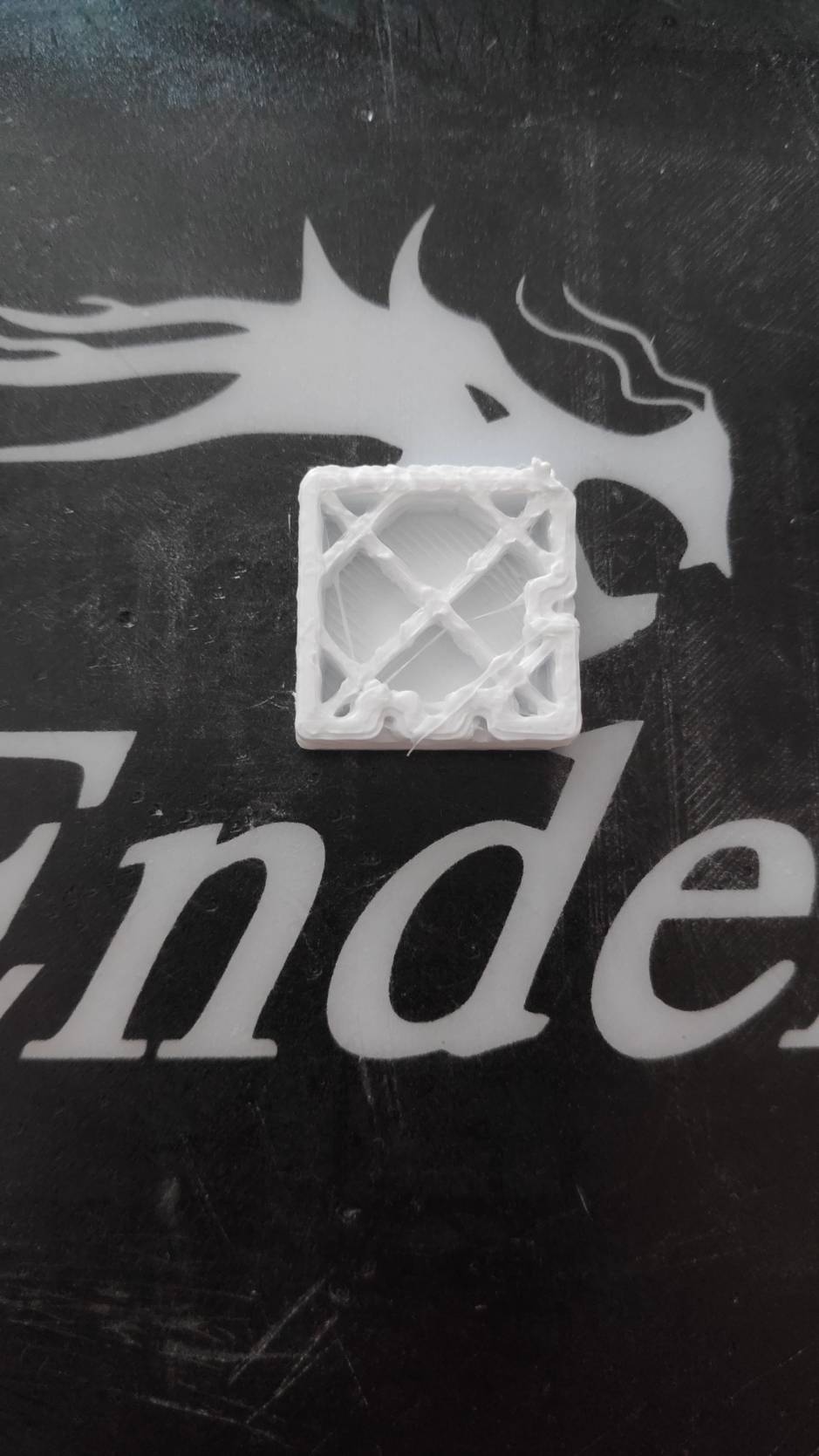

Invité Posté(e) Avril 25, 2020 Posté(e) Avril 25, 2020 (modifié) Bonjour à tou(te)s. Voici mon problème, avant hier j'ai imprimé une pièce sans aucun soucis, hier, je fais pareil avec le même filament, et là, je remarque beaucoup de cheveux d'Ange, je regarde, la tête avait emmené la &ère couche d'impression, j'ai tout enlevé, bien nettoyé, je relance l'impression et m'aperçoit qu'il y a du filament fondu au dessous du trou de la buse, je me dit que c'était peut être un "reste" de la mésaventure précédente, j'enlève toute le PLA fondu, je relance l'impression et là, rebelote. Du coup, je panique, je démonte toute la tête d'impression, je coupe le PTFE qui était légèrement bruni, je nettoie tout l'intérieur du corps de chauffe, j'enlève tout ce qui semble être une sorte de scotch très "collant" qui obstruait un peu à l'intérieur, je nettoie bien à fond la buse en la faisant chauffer avec une aiguille assez grosse pour entrer et prendre l'intégralité du trou, j'enlève la chaussette sur le corps de chauffe et tout le PLA (il y en avait très peu), je remonte tout une fois que tout semblait propre. J'ai vérifié mais ne suis pas sur, que le PTFE était bien enfoncé en laissant un quart de tour avant de serrer à fond l'espèce d'écrou dans lequel on rentre le PTFE, j'insiste un peu pour forcer le PTFE à descendre à fond dans la tête de chauffe puis resserre l'écrou du pneufit. Je remet le filament, lance une impression et là, l'impression est vraiment pas belle, et le motif de remplissage ne se fait que dans un sens, et est loin d'être complet, comme si j'était en sous extrusions, j'augmente de 10 mm les steps de l'extrudeur (passant de 104 à 114), je relance une impression, rien de mieux, je change le filament, toujours pareil. Après l'impression, je chauffe la buse à 180, extrude du filament, et là, le filament sort tout déformé avec plein de petites bosses, comme si il y avait eu des bulles qui avaient explosées dedans, et en grosse quantité, alors que, la semaine dernière, avec la même opération, ça sortait une filament fin et régulier. J'utilise la buse de 0.4 mm fournie d'origine avec l'imprimante. Que puis-je faire de plus s'il vous plait ? Merci de m'aider au plus vite s'il vous plait, je ne peut plus rien faire avec mon imprimante en l'état actuel. Merci d'avance et à bientôt. Modifié (le) Avril 25, 2020 par Invité

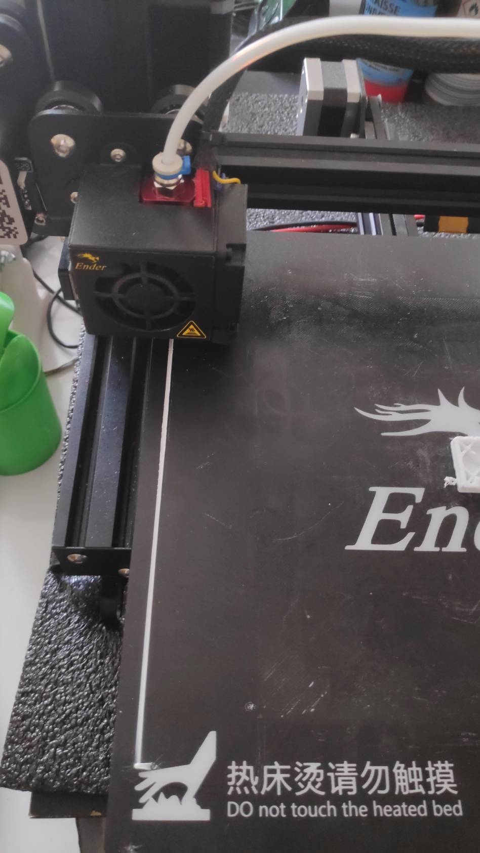

Invité Posté(e) Avril 25, 2020 Posté(e) Avril 25, 2020 (modifié) J'ai suivi la méthode Titi A LA LETTRE (promis, j'ai revérifié 3 X à chaque étape), et le résultat est toujours le même, et sur le tapis, le trait de purge de la buse est très large, pratiquement 2 mm de large, alors qu'hier, avant que je commence à être embêté, il faisait pratiquement moitié moins en largeur. La seule et unique chose que je n'ai pas fait, c'est coupé "correctement" le PTFE, vue que je n'avais pas l'outil pour ça, est-ce que celui-ci ferait l'affaire ? https://www.thingiverse.com/thing:2932635 Je n'ai pas les vis pour celui qui est fournit dans le Tuto de Titi. Il y a 1 heure, fran6p a dit : Petit conseil: quand tu fais ton post, tu as le droit d'aller à la ligne de temps en temps pour permettre un peu de respiration : Merci pour toutes les réponses, je vais essayer de tenir compte de toute l'aide que vous m'apportez, et vos conseils. J'ai édité le message initial, est-ce que c'est mieux ? Plus lisible ? Modifié (le) Avril 25, 2020 par Invité

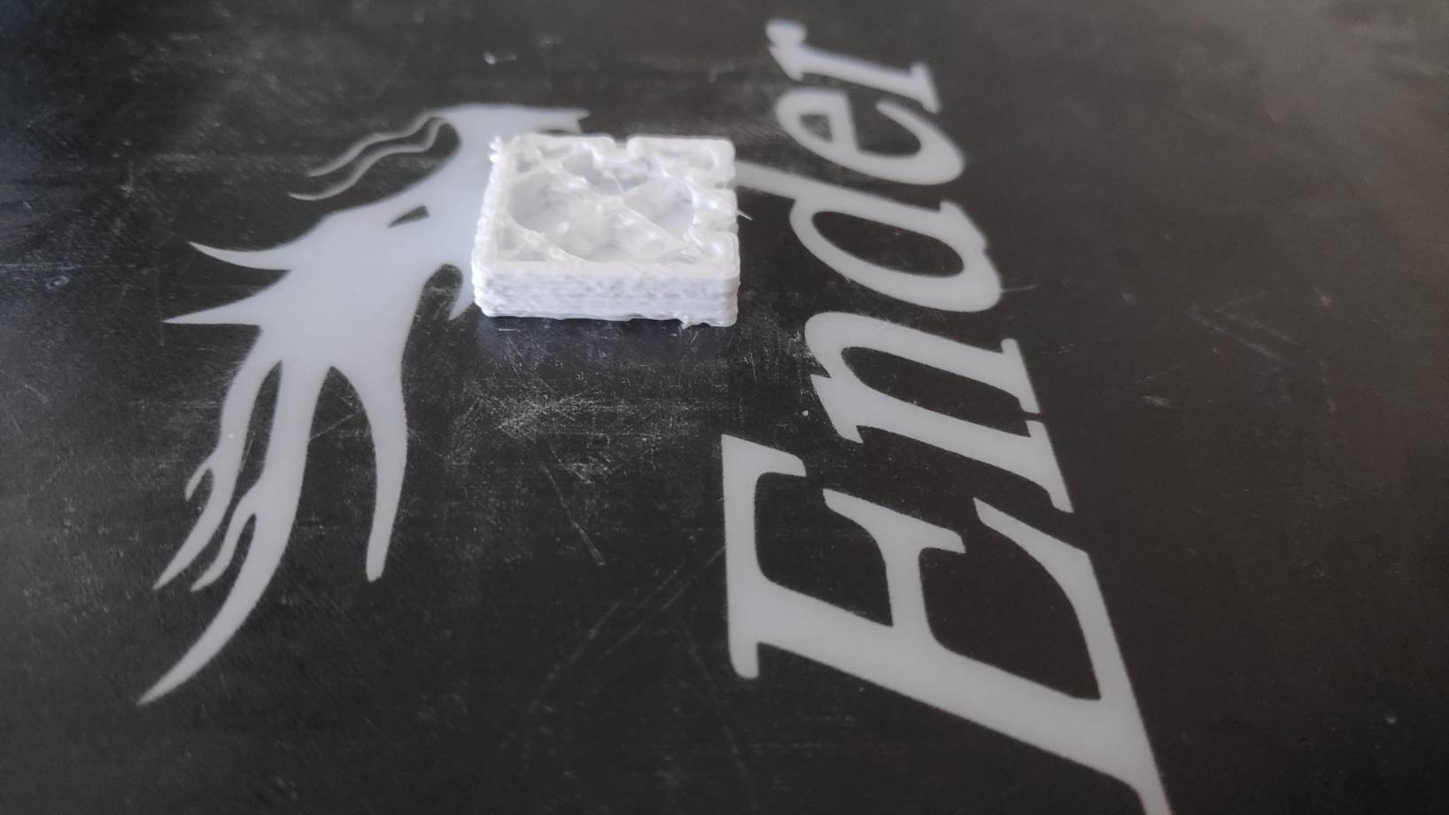

Invité Posté(e) Avril 26, 2020 Posté(e) Avril 26, 2020 Résultat après la méthode RE-RE-Faite de Titi :
Invité Posté(e) Avril 26, 2020 Posté(e) Avril 26, 2020 il y a une heure, Titi78 a dit : Très intéressant, j'ai bien regardé et vérifié tout ça, et pour l'instant, la seule chose que je vois, mais que je ne peux PAS résoudre, malheureusement, c'est la coupe du PTFE, en RE-regardant de plus près, à l'oeil, je vois comme une cuvette au niveau de l'endroit ou j'ai coupé. Mais malheureusement, j'ai obtenu ça avec la méthode de la coupe avec le pneufit, et vue que l'imprimante est plus du tout précise, je peux plus imprimer d'outil pour couper proprement le PTFE.
