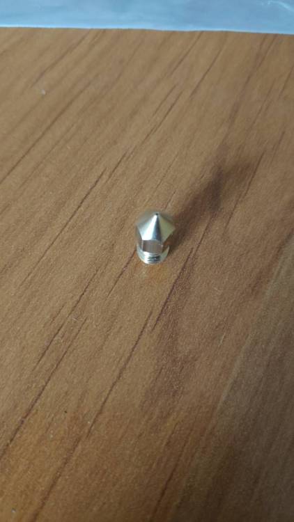

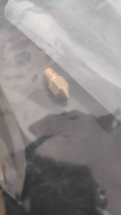

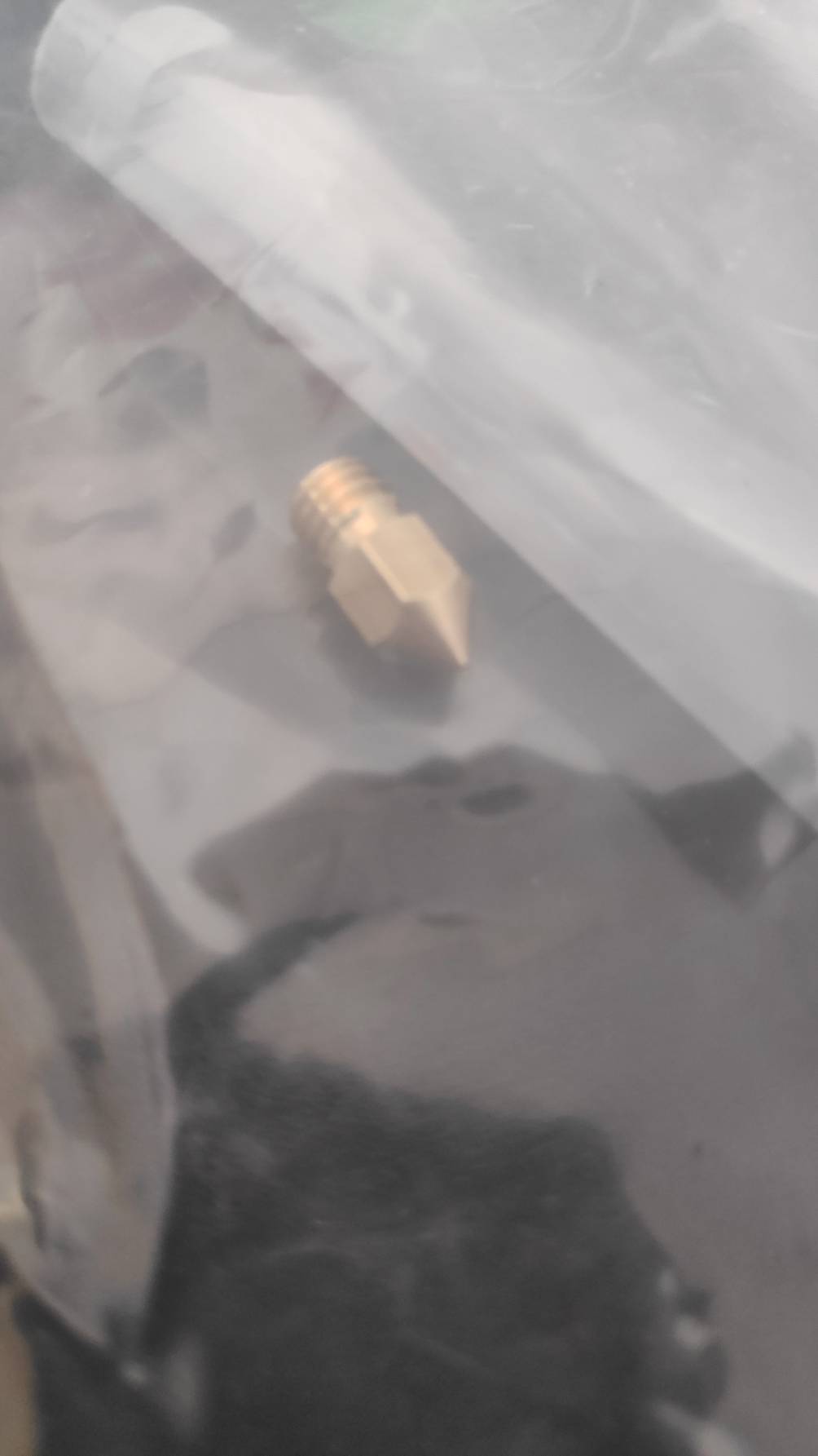

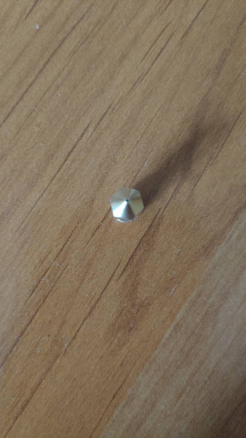

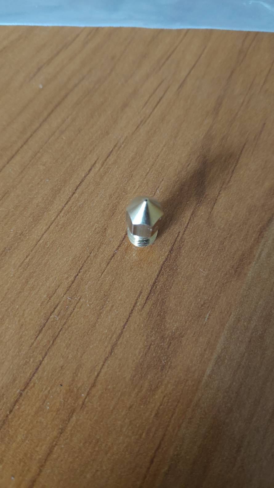

Bullstyx Posté(e) Avril 30, 2020 Partager Posté(e) Avril 30, 2020 d'après le mode d'emploi que j'ai trouvé : https://images-na.ssl-images-amazon.com/images/I/D1N3oS2crrS.pdf ce serait une buse de 0.4, t'as essayé de regarder avec une loupe si tu vois quelque chose ? des fois c'est écrit tellement petit... Lien vers le commentaire Partager sur d’autres sites More sharing options...
Invité Posté(e) Avril 30, 2020 Partager Posté(e) Avril 30, 2020 (modifié) il y a une heure, Bullstyx a dit : d'après le mode d'emploi que j'ai trouvé : https://images-na.ssl-images-amazon.com/images/I/D1N3oS2crrS.pdf ce serait une buse de 0.4, t'as essayé de regarder avec une loupe si tu vois quelque chose ? des fois c'est écrit tellement petit... Merci, j'avais pas réussi à trouver cette info. J'ai beau regarder en long, en large et en travers, y'a absolument rien de marqué dessus, avec ou sans loupe, mais si c'est vraiment une buse 0.4, ça veut dire que celle qui est dessus à été usée de l'intérieur, parce que, je peux te mettre des photos des 2 côtes à côtes, tu vas voir à l’œil nue que les trous sont TOTALEMENT différents, dans l'un, on pourrait passer une aiguille à coton, alors que l'autre, on pourrait à peine passer une aiguille de couture normale. Est-ce que, pour vous, ça semble être une buse 0.4 ? Ou le trou est trop petit pour une 0.4 ? Parce que, honnêtement, si c'est bien une 0.4, ça expliquerait BEAUCOUP de mes problèmes, étant donné que le trou de celle qui est en ce moment sur l'imprimante qui est censé être aussi une 0.4, est au moins 4 fois plus gros que le trou de celle-ci. Modifié (le) Avril 30, 2020 par Invité Lien vers le commentaire Partager sur d’autres sites More sharing options...
Bullstyx Posté(e) Avril 30, 2020 Partager Posté(e) Avril 30, 2020 Sur les photos précédentes de ta buse fixée sur l'imprimante, on voit clairement qu'elle est en laiton Là tu nous envoies la photo d'une buse en métal gris, on ne sait pas si c'est de l'inox ou du cuivre plaqué nickel... donc les caractéristiques thermiques ne sont pas du tout les mêmes... Tu n'as pas du tout un papier listant le contenu de ton carton d'origine, un bon de livraison, un mode d'emploi, un fichier sur la carte mémoire d'origine qui pourrait indiquer ce que c'est ? Quand tu parles des diamètres différents entre les deux, déjà ta buse en laiton est bouffée, c'est conique à l'intérieur donc ça peut expliquer l'agrandissement du trou, ensuite on n'est même pas certain que c'était bien une 0.4... Lien vers le commentaire Partager sur d’autres sites More sharing options...
Invité Posté(e) Avril 30, 2020 Partager Posté(e) Avril 30, 2020 (modifié) Normalement, quand je l'ai acheté, c'était bien marqué que la buse montée d'origine était une 0.4, et en regardant beaucoup de vidéos sur Youtube, tout ceux qui ont acheté une Ender 3 disent bien que la buse d'origine est une 0.4, celle que je t'ai prise en photo, juste au dessus de ce message est bien en laiton, je pense que c'est l'éclairage qui fait cet effet de fer blanc, parce que je peux te promettre que là, je la vois bien jaune comme celle montée en ce moment sur l'imprimante. Je te met une photo de la même buse prise dans son sac en plastique, c'est la même que j'ai prise en photo plus haut, sauf qu'il y a moins de Soleil. Donc, tu pense que c'est un 0.4 celle-ci (la neuve en laiton, lol) ? On ça correspondrait pas du tout niveau trou à l'oeil ? Modifié (le) Avril 30, 2020 par Invité Lien vers le commentaire Partager sur d’autres sites More sharing options...

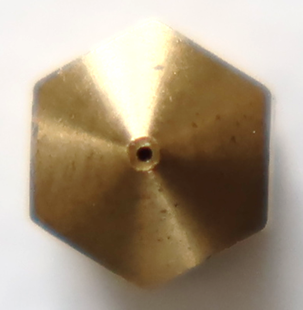

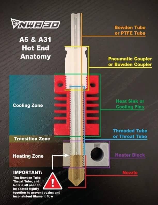

Yellow T-pot Posté(e) Avril 30, 2020 Partager Posté(e) Avril 30, 2020 (modifié) Salut @Laserman49, j'ai encore ma buse de rechange d'origine: je viens de mesurer par écart sur la photo: ratio de 0,0669 entre l'hexagone et le trou. L'hexagone fait 5,99 mm -> ta buse de rechange fait bien 0,4 mm, tu peux y aller ça va le faire. Pour recouper ton tube et éviter la forme de vague, tu peux essayer de mettre un morceau de PLA à l'intérieur du tube quand tu le coupes avec le pneufit, ça va réduire l'écrasement du tube sous l'effort de la lame. Prendre une lame neuve bien sûr Modifié (le) Avril 30, 2020 par Yellow T-pot Lien vers le commentaire Partager sur d’autres sites More sharing options...
Invité Posté(e) Avril 30, 2020 Partager Posté(e) Avril 30, 2020 (modifié) Génial, pas besoin d'attendre Mercredi pour refaire des tests. Je me suis aperçut que le tube métal dans lequel se trouve le PTFE était un peu reculé par rapport au corps de chauffe, est-ce que c'est normal ? C'est pas ça qui empêcherait le PTFE d'entrer en contact avec la buse ? Merci pour l'astuce du PLA dans le PTFE pour le couper, je vais tester une dernière fois. Vue que j'ai commander l'outil pour le couper proprement. Modifié (le) Avril 30, 2020 par Invité Lien vers le commentaire Partager sur d’autres sites More sharing options...

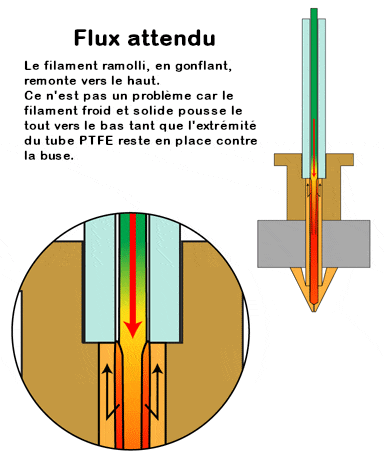

fran6p Posté(e) Avril 30, 2020 Partager Posté(e) Avril 30, 2020 il y a 16 minutes, Laserman49 a dit : Je me suis aperçut que le tube métal dans lequel se trouve le PTFE était un peu reculé par rapport au corps de chauffe, est-ce que c'est normal ? J'ai du mal à visualiser de quoi tu parles Une vue en coupe de la tête : Ce qui se passe quand le heatbreak / PTFE n'est pas en contact «parfait» avec le haut de la buse : Lien vers le commentaire Partager sur d’autres sites More sharing options...
Invité Posté(e) Avril 30, 2020 Partager Posté(e) Avril 30, 2020 Je parle du tube métalique qui entre dans le bloc rouge au dessus du corps de chauffer, dans lequel vient s’insérer le PTFE. Lien vers le commentaire Partager sur d’autres sites More sharing options...
