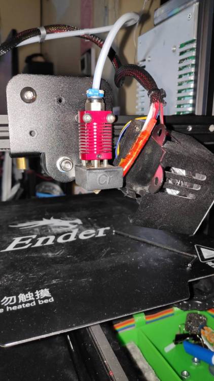

Pour la photo pas beoisn de démonter quoi que se soit enlève juste la chaussette (silicone noir qui couvre la tête au niveau de la buse, tu fais 2/3 photos de tout ça. Vue générale, vue rapprochée de toute la tête et vue au niveau de la buse 🙂

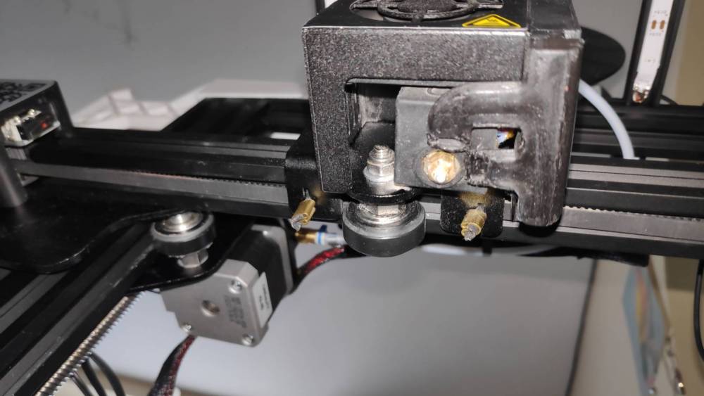

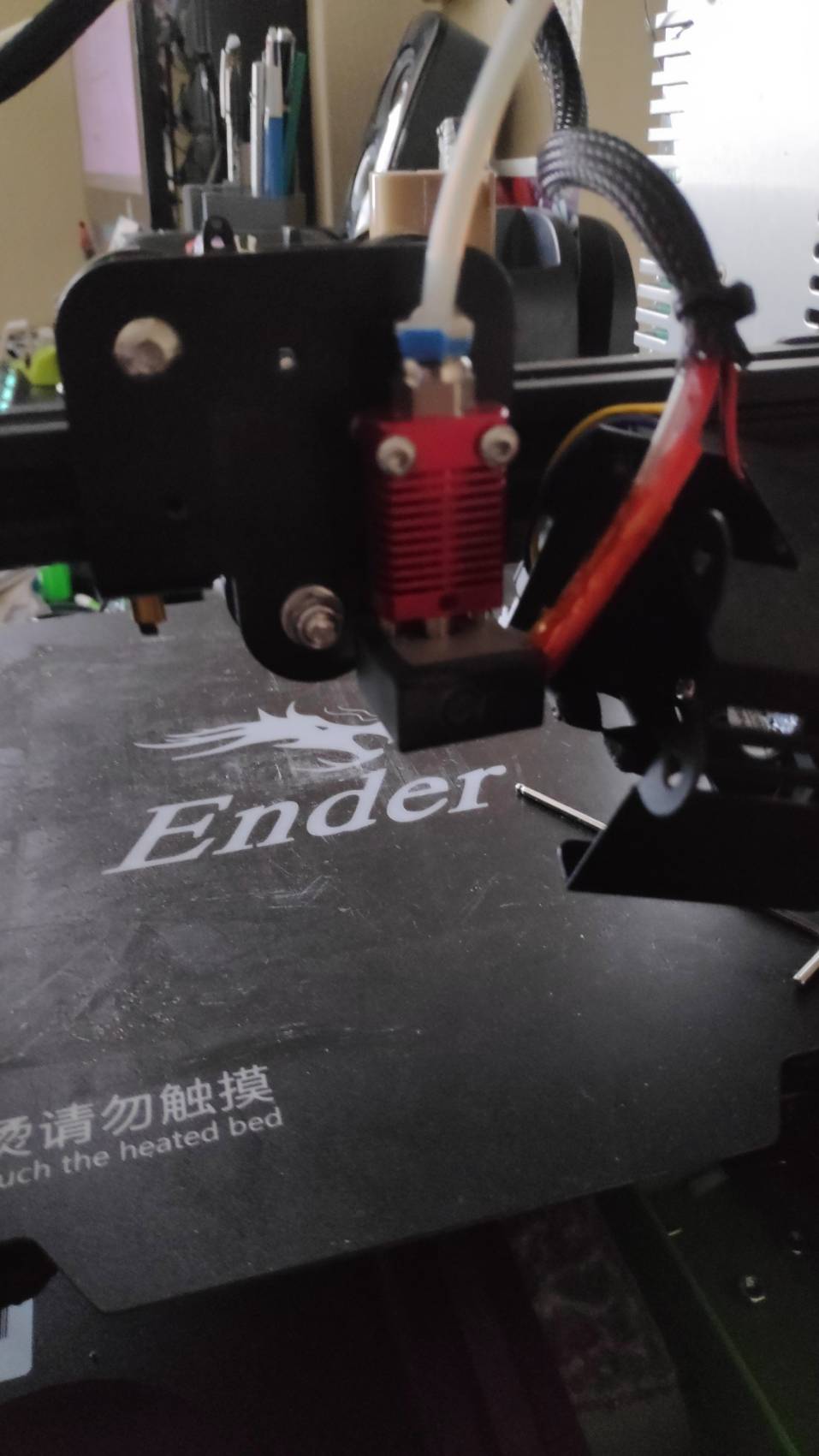

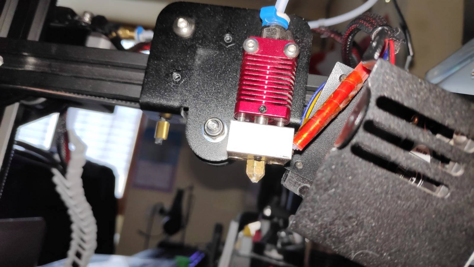

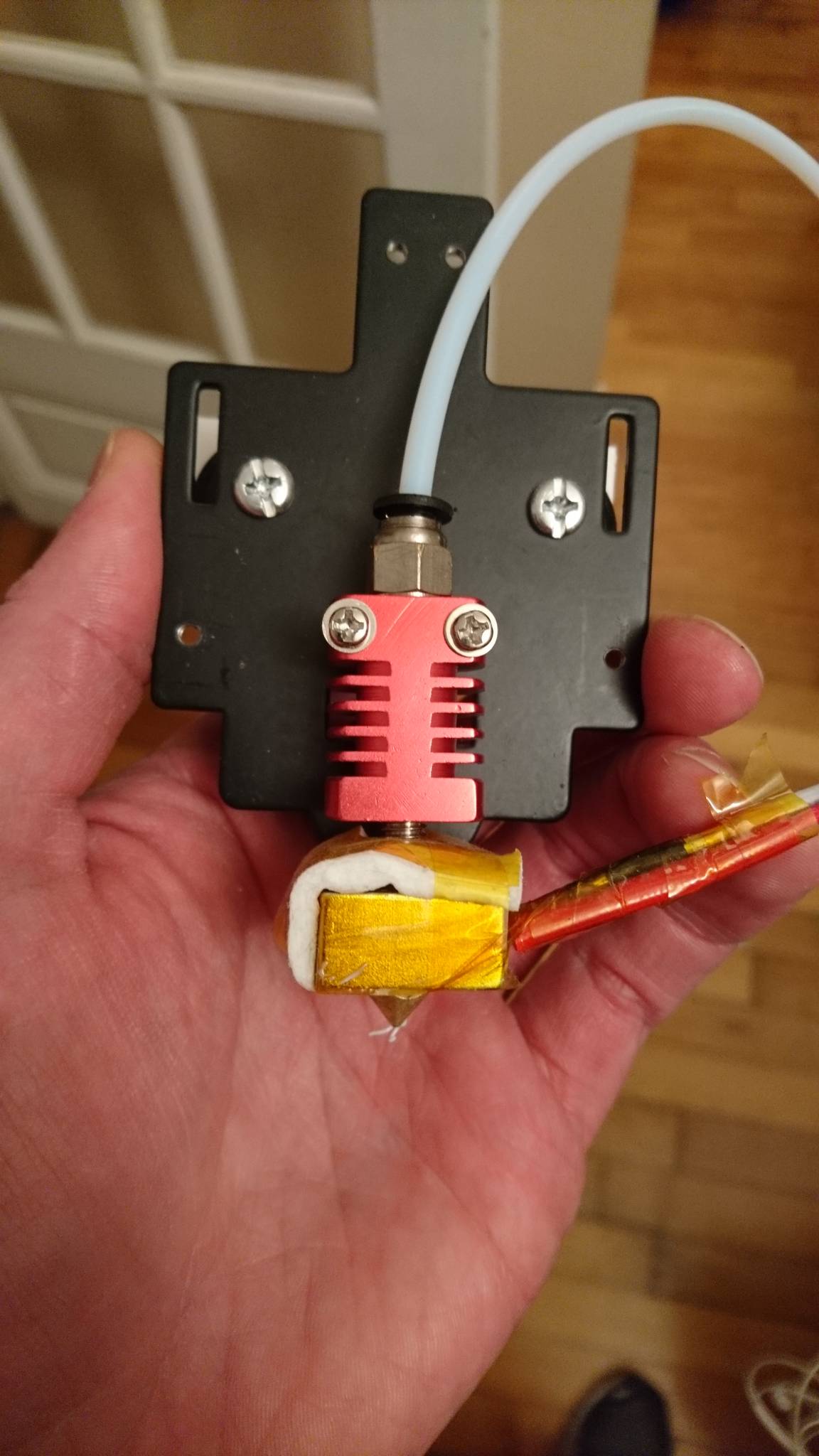

Il y a 13 heures, Bullstyx a dit :
C'est l'ensemble en photo, comme tu peux le voir elle est fixée par deux vis sur le chariot
Il y a 11 heures, Titi78 a dit :
Si ces 2 vis sont desserré la tête entière bouge et provoque des impressions chaotiques
Il y a 10 heures, Bullstyx a dit :
Une info de plus ! donc faut que tu nous prennes en photo ton ensemble de tête d'impression ! et sous toute les coutures ! Si le filament n'est pas bien refroidi, ça fait de la pâte à euh, choux, genoux, cailloux, hiboux, poux, joujoux... bref t'as compris c'est la m****

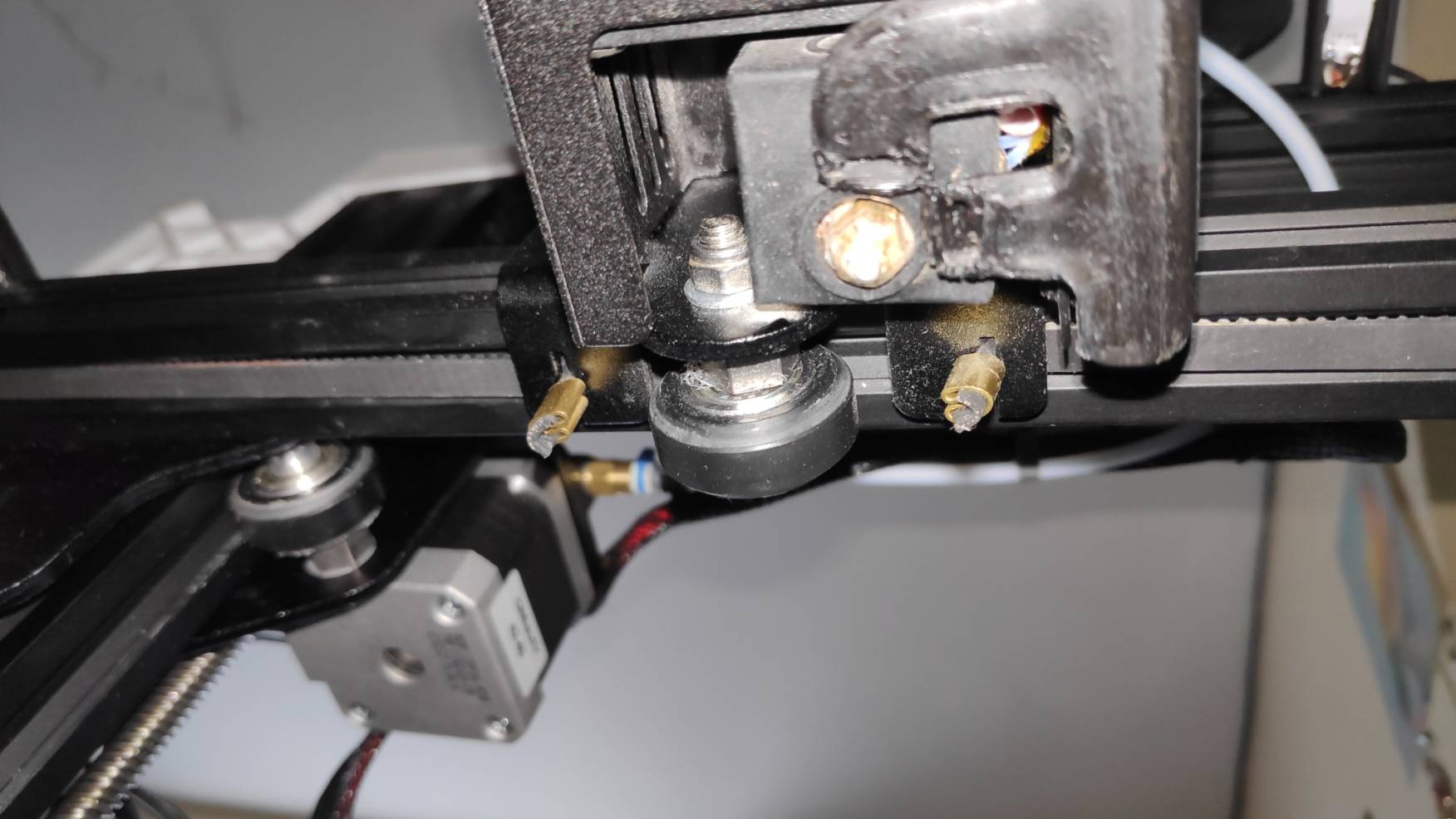

Voici les photos demandées. Mais quand je disais que j'avais pas fait d'autres modifications que la CM 1.1.5, c'était parce que c'était de "petites" modifications, ce systèmes de "ventilation" à toujours très bien fonctionné jusqu'au jours ou j'ai coupé le PTFE (mais ça je vous l'ai déjà dit, lol) sans doute très mal d'ailleurs.
J'ai regardé, au niveau du Hotend/tête de chauffe, il n'y a aucun jeux, rien ne bouge.

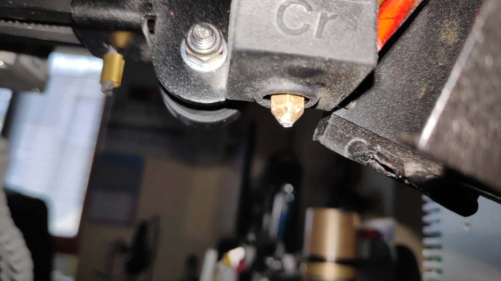

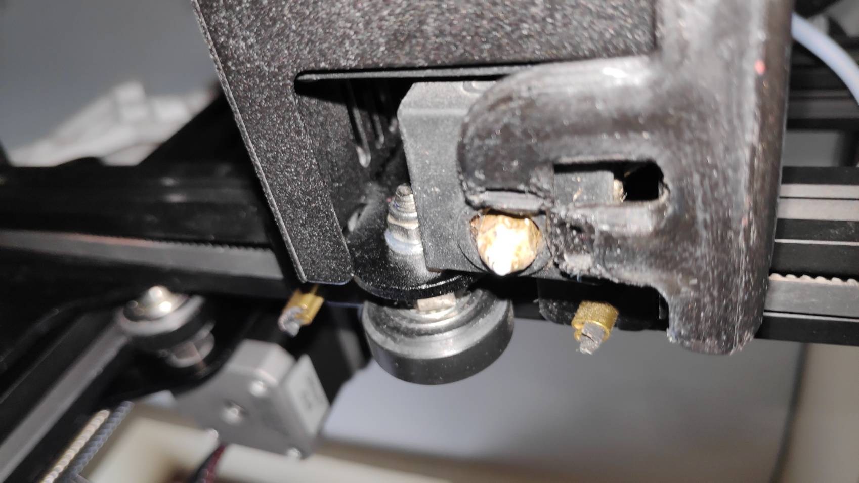

Euh ton extracteur de ventilation pour la buse que tu as imprimé il est fondu sur les bouts... , remets celui d'origine pour voir.
Ah je crois voir un autre truc peux tu prendre une photo de la buse stp ? je veux voir le bout stp donc par en dessous la photo 🙂

Je sais que les bouts sont abimés, comme je te l'ai dit, ça fait plusieurs Mois que ce système est en place, et il est arrivé plusieurs fois, à cause du fait que j'avais mal calibré, ou pas du tout calibré, que les impressions ont touchée, et buté sur le système de ventilation, et parfois, du PLA à collé dessus, du coup, en voulant l'enlever, j'ai aussi coupé du plastique du système de ventilation.

il y a 3 minutes, Idealnight a dit :
Arf j'arrive pas a voir le bout de ta buse y'a un reflet, elle m'a l'air endommagée... ET ton extracteur d'air ne m'inspire pas du tout confiance...
Elle est bien griffée, et j'en ai commandé d'autres, mais elles arrivent pas avant le 7 Mai. Je peux faire un essai avec le système de ventilation d'origine, mais honnêtement, vous pensez pas que la coupe du PTFE peut-être en cause ?

Je pense que tu cumules, ton tube PTFE doit impérativement être coupé bien droit, relis doucement la Titi's Procédure sans brûler les étapes, c'est super important.
Remets aussi ton guide d'air d'origine, à charcler ton truc modifié pour retirer le PLA fondu, ça a modifié le flux d'air et ça pose de gros soucis.
quand je vois la tronche de ta buse, le trou doit être plus patatoïde que rond...
lorsque tu recevras les nouvelles, que j'espère de qualité, il faudra impérativement que tu contrôle le heatbreak (le tube en métal fixé par la petite BTR dans la partie radiateur en alu rouge) , qu'il soit vissé comme il faut dans le bloc de chauffe, propre, pour ajuster la nouvelle buse
