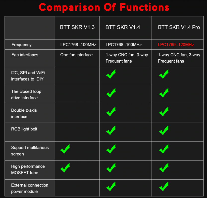

Mat63 Posté(e) Avril 28, 2020 Posté(e) Avril 28, 2020 (modifié) Salut, Tu peux brancher les câbles d'une ANET A8 sur une carte recevant du DUPONT. Il y a donc pas tant de travail que ça. Le BLTouch franchement je ne le regrette pas . Pour ma part pour mon A8 j'ai commandé une SKR 1.3. Pour le driver du Z, un petit ne suffira pas? Le couple est repartie sur les deux moteurs, certes on a un peu plus de perte mais la puissance totale pour faire bouger l'axe ne varie pas significativement. Après le moteur PAP a ses spécificités, je ne connais pas trop son mode de fonctionnement il a l'air de consommer ce qu'on lui donne contrairement à un moteur asynchrone par exemple qui consomme seulement les pertes + la charge. Il n'y a pas moyen de déclarer l'emplacement pour le second extrudeur comme second moteur Z? Sur une ramps avec Marlin 1.9 c'est possible. Modifié (le) Avril 28, 2020 par Mat63 1
Eev Posté(e) Avril 29, 2020 Posté(e) Avril 29, 2020 Il y a 13 heures, Mat63 a dit : Salut, Tu peux brancher les câbles d'une ANET A8 sur une carte recevant du DUPONT. Il y a donc pas tant de travail que ça. Le BLTouch franchement je ne le regrette pas . Pour ma part pour mon A8 j'ai commandé une SKR 1.3. Pour le driver du Z, un petit ne suffira pas? Le couple est repartie sur les deux moteurs, certes on a un peu plus de perte mais la puissance totale pour faire bouger l'axe ne varie pas significativement. Après le moteur PAP a ses spécificités, je ne connais pas trop son mode de fonctionnement il a l'air de consommer ce qu'on lui donne contrairement à un moteur asynchrone par exemple qui consomme seulement les pertes + la charge. Il n'y a pas moyen de déclarer l'emplacement pour le second extrudeur comme second moteur Z? Sur une ramps avec Marlin 1.9 c'est possible. bon tu réponds à la question des connectiques merci donc à part le câblage du bltouch, le reste va être simple. faudrait surtout voir la consommation des PaP pour l'axe Z. pour du tmc2208/2209 c'est vraiment pas recommandé, ils peuvent supporter un peak de 2.5a maximum donc pendant l'impression ça peut tenir (et encore). vaut mieux 1 tmc2208/2209 par PaP du Z ou un tmc5160 avec un Y j'ai jamais utilisé de ramps

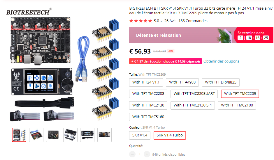

biquet Posté(e) Avril 29, 2020 Auteur Posté(e) Avril 29, 2020 Ok Je commence à me faire une idée de la chose! Le Pap, je connaissais mais je n'avais pas réalisé l'abréviation. si je prend une SKR 1.3 ou 1.4, j'aurai un souci sur l'axe Z car je dois piloter deux moteurs. Pour corriger cela je monte un driver 5160 et pour rester cohérent j'en monte 4 . Sur le quatrième je fais une dérivation pour alimenter les deux Pap en même temps ou je mets deux 2208/2209 en //. Le différence entre SKR1.3 et 1.4 ? J'ai vu que certains proposaient une sorte de Kit avec les drivers et l'affichage. Vous en pensez quoi? https://fr.aliexpress.com/item/4000533199703.html?src=google&src=google&albch=shopping&acnt=494-037-6276&isdl=y&slnk=&plac=&mtctp=&albbt=Google_7_shopping&aff_platform=google&aff_short_key=UneMJZVf&&albagn=888888&albcp=6459793138&albag=77316928277&trgt=743612850714&crea=fr4000533199703&netw=u&device=c&albpg=743612850714&albpd=fr4000533199703&gclid=EAIaIQobChMI4viPi8mN6QIVj7LVCh1-4QOPEAQYAiABEgIbXfD_BwE&gclsrc=aw.ds https://www.banggood.com/fr/BIGTREETECH-SKR-V1_3-32Bit-Controller-Board-TFT24-Touch-Screen-5Pcs-A4988-Stepper-Driver-Kit-for-3D-Printer-Parts-p-1579181.html?gmcCountry=FR¤cy=EUR&createTmp=1&utm_source=googleshopping&utm_medium=cpc_bgs&utm_content=frank&utm_campaign=frank-ssc-fr-all-0403-19cov&ad_id=429938932454&gclid=EAIaIQobChMI4viPi8mN6QIVj7LVCh1-4QOPEAQYBCABEgKe9_D_BwE&cur_warehouse=CN
Eev Posté(e) Avril 29, 2020 Posté(e) Avril 29, 2020 (modifié) on en avait parler sur le topic de Passage 62 ^^ part sur une skr 1.4 turbo. autant prendre la dernière révision! sinon pour les différences: mais c'est surtout l'ajout du dcdc mod pour alimenter le bltouch, moins de problème avec comparé à une skr 1.3. le double Z-axis interface est mensonger, avec une skr1.3 on peut très bien piloter 2 drivers pour 2 PaP Z non en soit tu n'as pas de soucis il y a des solutions. solution 1: 5 drivers tmc2209 ( 1X,1Y,2Z,1E) solution 2: 3drivers tmc2209 (1X,1Y,1E) et 1 drivers tmc5160 (1 pour 2 Z) si tu as l'intention de passer en dual extrusion, tu passes par la solution 2 avec un 4eme tmc2209. si tu veux souhaites en single extrusion, tu passes par la solution 1. un drivers tmc5160 coûte 13€ seul, alors qu'un lot de 5 tmc2209 coûte25€! le choix est vite fait tu peux utiliser le liens aliexpress que tu as mis avec comme choix: mais personnellement je commandes tout en séparer ^^ au moins je sais quel révision de drivers j'achète et j'aurai moins de soucis avec la douane plutôt qu'avec un pack à 56€ (je suis en belgique, au dessus de 22€ la douane pique sévère) et si tu veux installer un bltouch il te faut ça en plus: https://fr.aliexpress.com/item/4000499951645.html?spm=a2g0o.productlist.0.0.c5782e00M89iXU&algo_pvid=f8e07a55-1856-4ab4-af9c-1a2084eece93&algo_expid=f8e07a55-1856-4ab4-af9c-1a2084eece93-4&btsid=0ab6f83915881643338878601e127d&ws_ab_test=searchweb0_0,searchweb201602_,searchweb201603_ Modifié (le) Avril 29, 2020 par Eev 1

Poisson21 Posté(e) Avril 29, 2020 Posté(e) Avril 29, 2020 Juste une petite remarque, tu peux très bien mettre 1 seul Tmc2209 pour tes 2 moteurs Z, ça passe largement, c'est ce que j'ai fait sur ma skr pro.
Eev Posté(e) Avril 29, 2020 Posté(e) Avril 29, 2020 Il y a 3 heures, Poisson21 a dit : Juste une petite remarque, tu peux très bien mettre 1 seul Tmc2209 pour tes 2 moteurs Z, ça passe largement, c'est ce que j'ai fait sur ma skr pro. ça dépend du moteur PaP, si il consomme 0.8a oui ça passera (tmc2209 fournissent 2A continue et 2.5A en peak) par contre si ton moteur réclame 1,2a là ca risque de ce corser pour du gros déplacement comme pour changer une buse ou si tu fais un bed visualizer, perte de pas, surchauffe du drivers
Mat63 Posté(e) Avril 29, 2020 Posté(e) Avril 29, 2020 (modifié) Il y a 3 heures, Poisson21 a dit : Juste une petite remarque, tu peux très bien mettre 1 seul Tmc2209 pour tes 2 moteurs Z, ça passe largement, c'est ce que j'ai fait sur ma skr pro. Effectivement sur l'ANET A8 on est sur des moteurs de 0,9A et de mémoire d'origine il n'y a qu'un A4988 pour les deux Z. Avec un TMC2209 il ne doit effectivement pas il y avoir de soucis. Quel est l'intérêt du DCDC ? Il y a pourtant les connectiques nécessaires sur la carte pour le BLTouch. Edit : OK si j'ai bien compris c'est parce que la carte est pas très généreuse en courant. Sans le TFT cependant et seulement le BLTouch ça doit passer. Modifié (le) Avril 29, 2020 par Mat63
Eev Posté(e) Avril 29, 2020 Posté(e) Avril 29, 2020 (modifié) il y a 46 minutes, Mat63 a dit : Effectivement sur l'ANET A8 on est sur des moteurs de 0,9A et de mémoire d'origine il n'y a qu'un A4988 pour les deux Z. Avec un TMC2209 il ne doit effectivement pas il y avoir de soucis. Quel est l'intérêt du DCDC ? Il y a pourtant les connectiques nécessaires sur la carte pour le BLTouch. Edit : OK si j'ai bien compris c'est parce que la carte est pas très généreuse en courant. Sans le TFT cependant et seulement le BLTouch ça doit passer. alors il faudra veiller a bien refroidir les drivers 1.8a pour 2a en continue ca va chauffer mais ça ira ^^ ouep t'as tout compris ^^ à tester sans, si ton bltouch fait des erreurs ou n'arrive pas à descendre son "aiguille" il faudra prévoir le dcdc. j'ai le tft d'origine cr-10S et un bltouch, j'ai quand même mis le dcdc Modifié (le) Avril 29, 2020 par Eev
Poisson21 Posté(e) Avril 29, 2020 Posté(e) Avril 29, 2020 Alors pour mon cas sur mon Z , 1TMC 2209 avec ces moteurs hanpose en 1.3A et ça passe tous seul. Avoir 2 moteurs sur le même driver ne veut pas dire que tu doit doubler la valeur d'intensité que tu met avec 1 moteur, surtout sur le Z qui est très peut sollicité et qui a une démultiplication due à la vis trapézoïdale.
Eev Posté(e) Avril 29, 2020 Posté(e) Avril 29, 2020 (modifié) il y a 9 minutes, Poisson21 a dit : Alors pour mon cas sur mon Z , 1TMC 2209 avec ces moteurs hanpose en 1.3A et ça passe tous seul. Avoir 2 moteurs sur le même driver ne veut pas dire que tu doit doubler la valeur d'intensité que tu met avec 1 moteur, surtout sur le Z qui est très peut sollicité et qui a une démultiplication due à la vis trapézoïdale. tu as contrôler la température de ton drivers lors de forte utilisation, type bed visualizer ou remonter de 10-15cm? j'ai un nema23 qui consomme 2.4a environ , je l'ai tester sur une tmc2209 alors certe sur un print ça va aller. en forte utilisation comme une remonter de plateau, il perd des pas voir refuse de bouger si l'avance est trop rapide. du coup je joue la sûreté surtout pour 5€ Modifié (le) Avril 29, 2020 par Eev 1
Mat63 Posté(e) Avril 29, 2020 Posté(e) Avril 29, 2020 (modifié) Oui il faut refroidir mais c'est pas trop un soucis car d'origine sur l'ANET A8 après mesure de la température je conseille de les refroidir. Outils de mesure : mon doigt que je ne pouvais laisser dessus . Le DCDC après pour le prix, ça peut éviter 3 semaines de galère d'en prendre un "au cas où". Modifié (le) Avril 29, 2020 par Mat63
Eev Posté(e) Avril 29, 2020 Posté(e) Avril 29, 2020 il y a 58 minutes, Mat63 a dit : Oui il faut refroidir mais c'est pas trop un soucis car d'origine sur l'ANET A8 après mesure de la température je conseille de les refroidir. Outils de mesure : mon doigt que je ne pouvais laisser dessus . Le DCDC après pour le prix, ça peut éviter 3 semaines de galère d'en prendre un "au cas où". le doigt la mesure universel, bon si ton doigt commençait à griller, faut bien ventiler avec un bon petit rad sur le drivers bein j'avais la skr 1.3 avec mon petit bl, il avait tendance à ne pas s'enclencher surtout pendant un bed visualizer! avec la skr 1.4 et le dcdc zero soucis j'ai pas tester sans sur la skr 1.4
