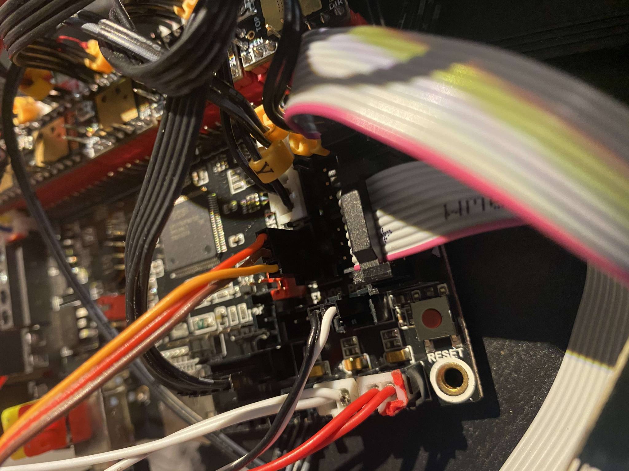

Il est branché à l'envers...
Comment s'allume ton palpeur au démarrage ?

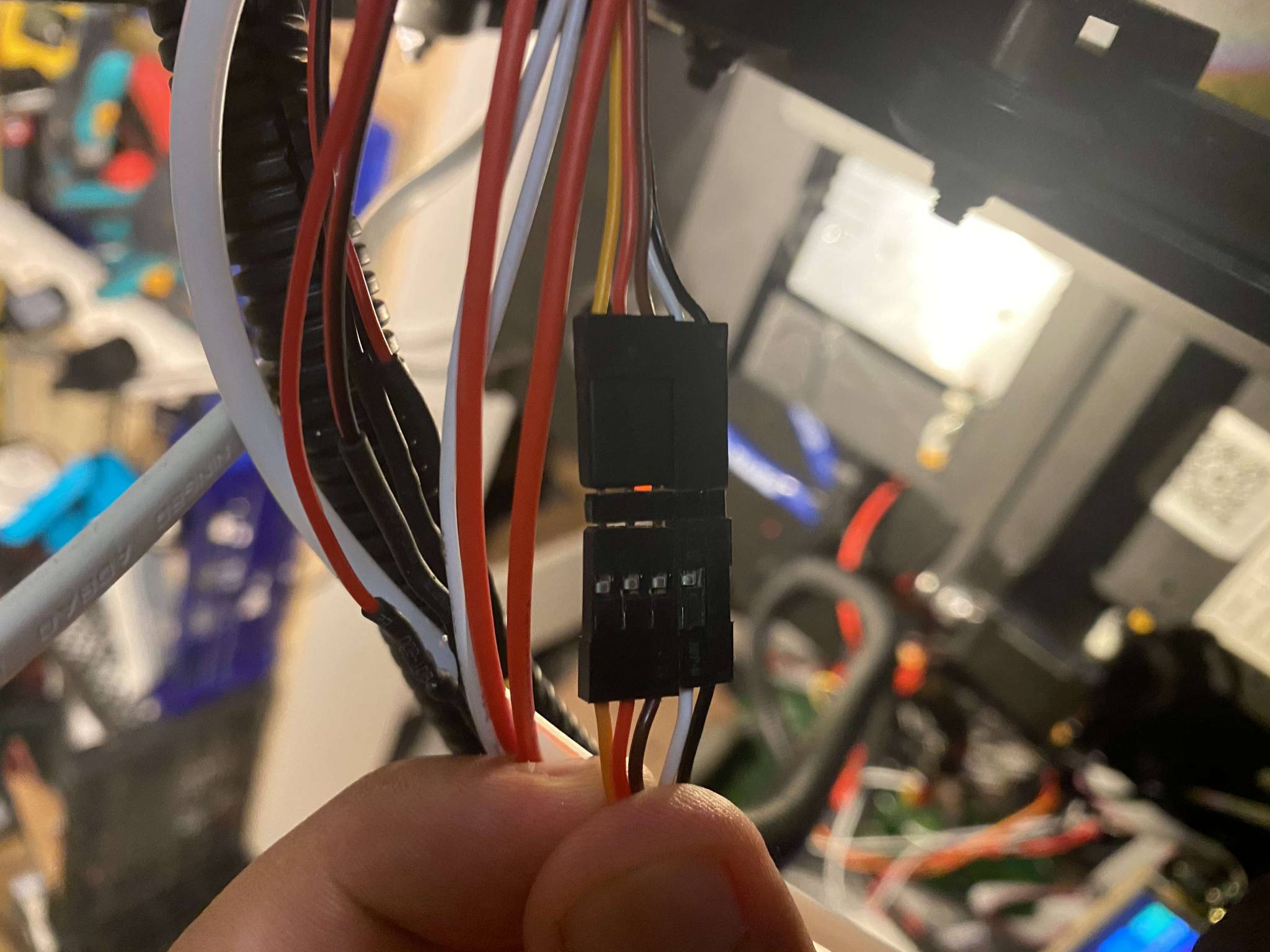

Pour les stealchop effectivement il n'était pas acitvé dans mon firmware
Pour le branchement il me semble qu'il est bon, j'ai mis une photo en pj.
J'ai également ajouter une vidéo pour la sequence d'allumage.
Est ce qu'il y a quelque chose qui vous parait louche ?

Oui je l'avait branché sur probe. Donc ok je vais changer ca et tester

Pour la prise 3 fiche, en bas, ça a l'air bon, mais en haut, c'est comment ? (vu qu'il y a une rallonge sur les 3Dtouch d'origine...)

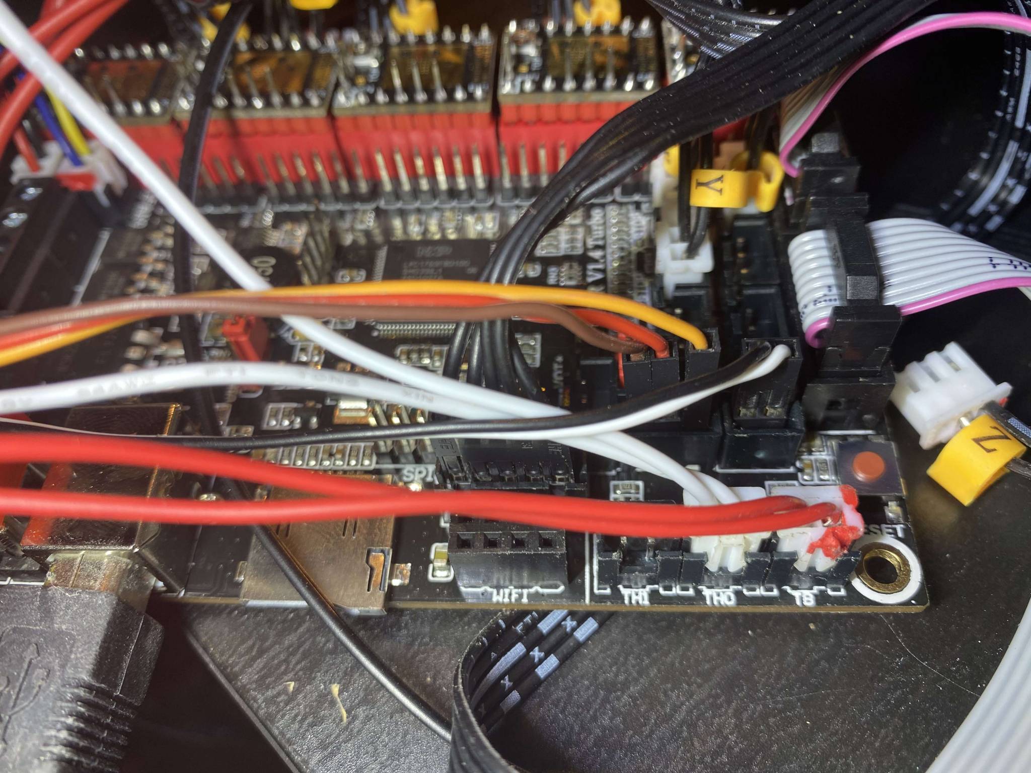

Ok je crois avoir trouvé
J'ai repasser les fils sur le port probe
Ensuite dans marlin j'ai mis
#define Z_MIN_PROBE_USES_Z_MIN_ENDSTOP_PIN
#define Z_MIN_PROBE_PIN P0_10
Ensuite ça a fonctionné

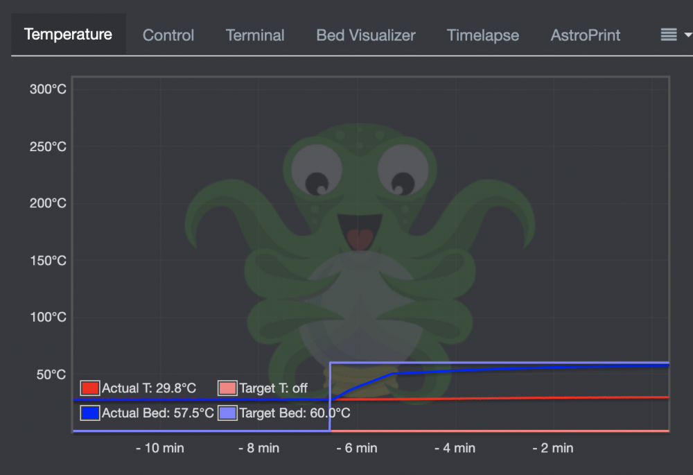

Sinon j'ai un problème je vois que mon bed est très lent a monter en temperature par rapport a avant.
Il monte rapidement jusqu'a 55 mais après c'est très lent.
Est ce que c'est a cause d'une config dans marlin, un soucis de branchement ou bien j'ai eu un probleme matériel ?

Est-ce que tu as activé le PID du bed et est-ce que tu l'as calibré ?

C'est le prob qu'il faut brancher sur le EndStop Z, pas le servo !!!
Sans faire de home, comment veux-tu que ta machine sache ou elle est...
Pour le PID du bed, c'est comme pour le PID de la tête, il y a plein de tuto qui explique comment faire... C'est la base avec le réglage de nivellement du bed 🙄

Salut,
PLFmoto a raison – tu as mal branché ton BLTOUCH, rebranche le sur SERVOS et PROBE !
J’ai réglé un problème similaire avec mon LK4 Pro et BLTOUCH v3.1sur le Marlin 2.0.6 en modifiant :

Pour la montée en température du plateau, tu as mis 5 à la place de 1 sur :
#define TEMP_SENSOR_BED 1

Merci pour tes conseils la partie sur configuration.h et conditionals_LCD.h je les avait déja faites donc mon soucis de home sur Z était bon.
Pour le TEMP_SENSOR_BED il était encore a 1 je l'ai passé a 5.
J'ai également ajusté mes PID en lançant des M303 (M303 E0 S200 C8 + M303 E-1 S60 C8), j'ai recupéré les nouvelles valeurs que j'ai mis dans mon configuration.h

Faut pas mettre 5 pour le sensor du bed 👎
Lien vers le commentaire
Partager sur d’autres sites
Logiquement les 1 et 5 ont les mêmes caractéristiques, parfois si tu utilises la valeur de
TEMP_SENSOR_0 5
ca provoque du ralentissement de montée de la température de buse et/ou de plateau. Il faut donc tester les deux valeurs (1 et 5) pour les :
TEMP_SENSOR_0
et
TEMP_SENSOR_BED.
C’était le cas avec les ANET a8 et e10.
Par contre, je ne vois pas de problème avec axe Y sur ta vidéo…
Avec le plateau d'origine, le 1 std fonctionne très bien...
En tous cas, c'est la première fois que je vois ça...
En général, avec un réglage pid, ça rentre dans l'ordre...
Encore faut il que le pid soit réglé à température d'impression 🙄
